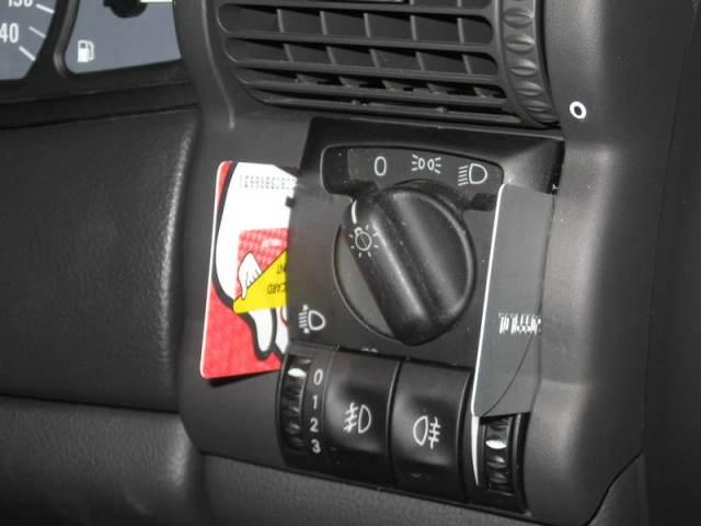

Et vaja läheb näiteks kahte vana plastik kaarti või siis kahte kruvikeerajat. Siin kasutatakse plastik kaarte.
Esimeseks paned kaks plastik kaarti külgedelt sisse mille järel tulevad lukustus tüüblid või splindid välja.

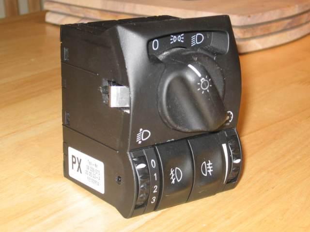

Ja siis tõmbad lüliti välja. Kui käega lihtsalt ei tule et pole kusagilt tõmmata siis võib mingi asjaga aidata natukene. Näiteks kruvikeerajaga.

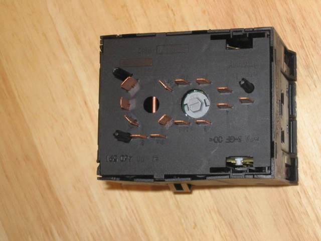

Ja kui vaatate lüliti taha näete halli nuppu mida saab välja keerata. Seal küljes on pirn. Mille saate v'lja vahetada kui see ei tööta.
Pilt
Ja kuna need pildid on tejtud inglismaal ja seega seal pirn maksab kümme senti siis siin eestis on see hind natsa teistsugusem aga kallis see pirn siiski pole

FFBI kirjutas:Ja siis tõmbad lüliti välja. Kui käega lihtsalt ei tule et pole kusagilt tõmmata siis võib mingi asjaga aidata natukene. Näiteks kruvikeerajaga.
Kui armatuuri ja ukse vahele jääv kate eemaldada (kinnitatud plastiknagadega, lihtsalt tõmmata), siis saab lülitit ka tagantpoolt lükata.
