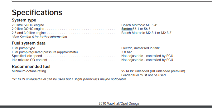

Vauxhalli Haynesi 94-99 manualis mainib et 2.0 DOHC peaks olema simtec 56.1 või 56.5 ja suurema mootorimahuga Bosch Motronic..
tõmbasin siit

56,5ei kannata kirjaklambrit. Kuna sa väidad et sul infrapunaga võti siis see on simtec. Peale 95 aastat seda muuseas ei pandud omegale.

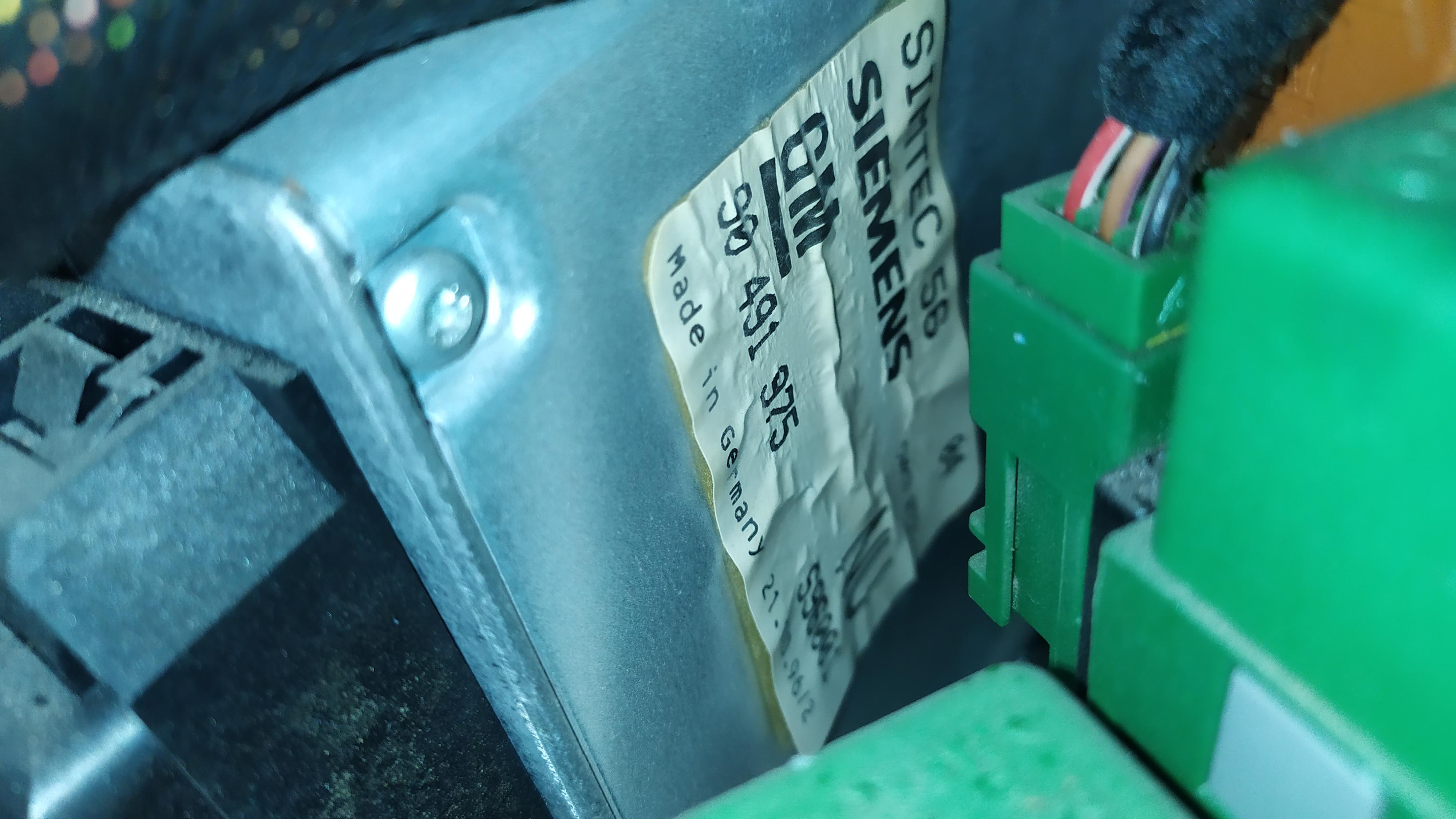

Vaatasin ka kapoti alla ja täitsa simtec kirjas. Ei taha küll vaielda aga kust Su info pärineb? Vähemalt Vauxhalli Omega maailmas, mis peaks olema peale rooliasetuse ja kaubamärgi identne Opel Omegaga, remondimanualis (94-99) on ju selgelt kirjas et 2.0i 16V on simtec. Muutuste kohta pole midagi mainitud..
Kõik see kõrvale jättes, auto on toodetud aastal 97 ja peal on simtec aju. Väga kahtlen et keegi on selle sinna hiljem "peale pannud".
Pilt mu kapotialt (isegi aju tootmiskuupäev on 96 lõpupoole):
Pilt haynesi manualist:
Tegin ka kirjaklambritesti, asetasin juhtmejupi nagu õpetatud siin:
https://www.omegaowners.com/forum/index ... ic=90581.0
Tulemus:
Mina loen siit välja et tuluke vilgutab järgnevust:
10
3
3
5
Lasin 4x vilgutada ja midagi muud ei näinud nagu videos näha. Ei täheldanud või ei osanud dekodeerida ka koodi "12" mis peaks algusest märku andma. Hetkel ma ei oskagi kohe seda kuidagi dekodeerida, eks uurin edasi. Kui oskate midagi kommenteerida, olen tänulik.
