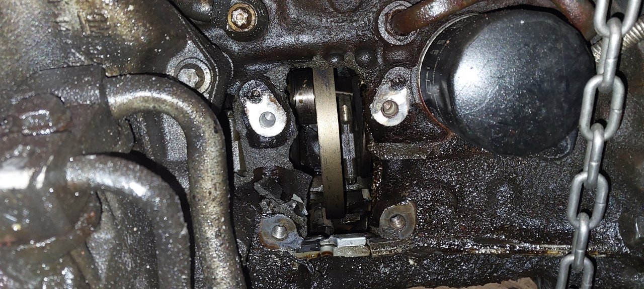

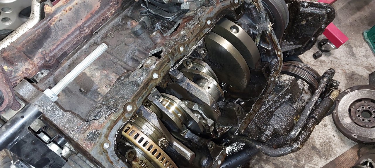

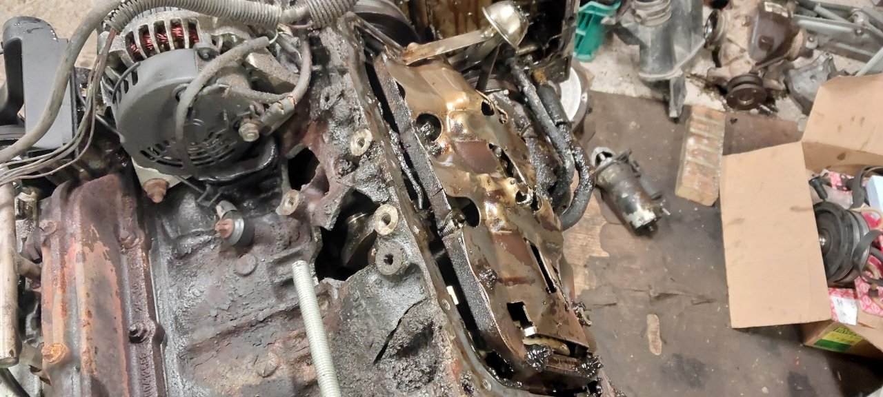

Täna sai vanamoor lõpuks maha.
Lahkus 3. silindri keps alumisest silmast ja võttis kaasa ka kaks kõrval olevat kaaslast. Ja mõlemad küljed plokist koos käppadega. Kusjuures, need kõrvalised kepsud pooldusid kolvi ja ja vända vahelisel alal.
Pakun, et kolmanda jubinate tõttu.
Karterist on kasutatav plekk osa.
Plokk on täiesti kaputt. Ja no, ilmselt vänt ise ka.
Triipe peal ei ole, aga tugevad täkked on. Ilmselt esimese kolina saabudes oleks vb ainult saale vahetusega piirdunud.... ei pidi ikka lõpuni laskma.
Õli sees oli. Mingi ... ma pakun et oma 4L tuli seda ikka välja.
Aga värv oli selline... kergelt hallikas. Kui ostmas käisin, siis vaatasin varda järgi, siis oli nagu ikka vana õli värvi.
Suht kindel, et õlivahetus oleks päästnud.
Ilmselt pooleteise aasta seismisega tekkis ikkagi mingi niiskus karterisse. Või lausa karteri põhja. Seda ju varda järgi ei näe.
Eks sealt mootorist rohkem polegi, kui plokikaaned ja elektri osa riiulisse, ülejäänud utiili.
4x g camme ei viitsi tegema hakata.
jäägu nii. Mul niigi suht sitamaitse suus sellest jamast. Võiks millegi targemaga tegeleda.
näiteks õlle joomisega vms.

Alumise otsa tiksu tekkimisel oleks vast veel kapremondiga päästnud. Nüüd otsas. Heal juhul kaalikad remonditavad.
Re: Talilööja 3.0 Martin
4L õli 6L asemel võis kõrgemalt pöördel tekitada küll õlinälja ja sealt ka saale jäi korra kuivaks ja nii ta läks...

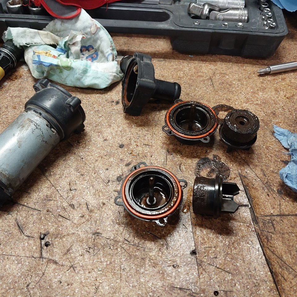

Salongiringluse mootorist veel niipalöju, et tegin niisama huvi pärast lahti ja selgus, et seal norm sitakkiht sees. Mootor võib ringi käia, aga tiivik seisab ikka kohapeal
Seal siis magnet ülekanne.

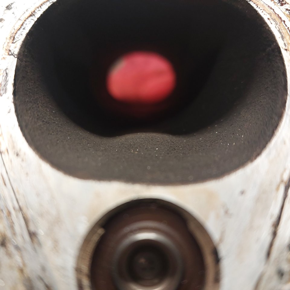

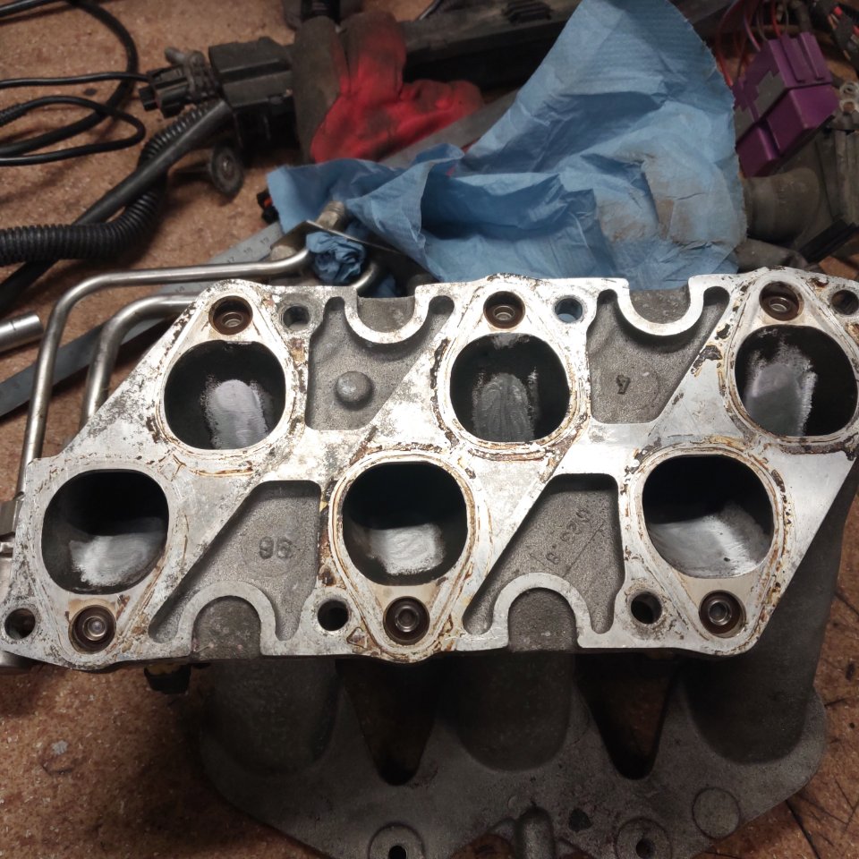

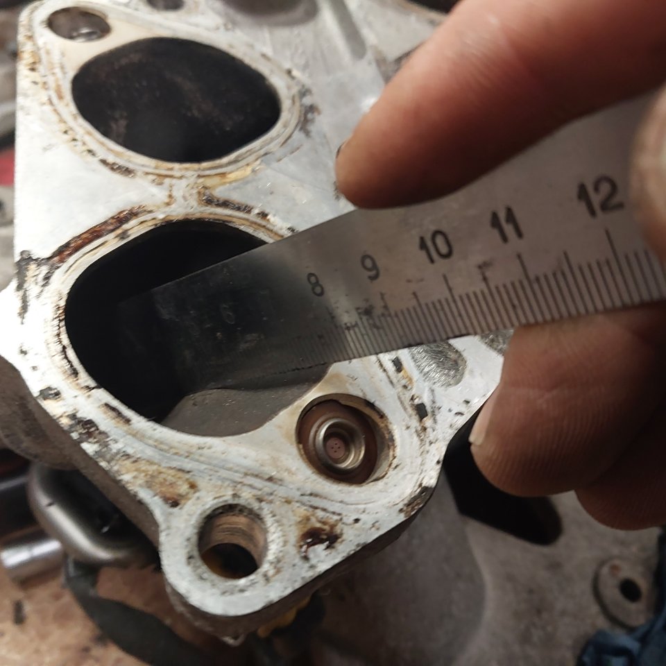

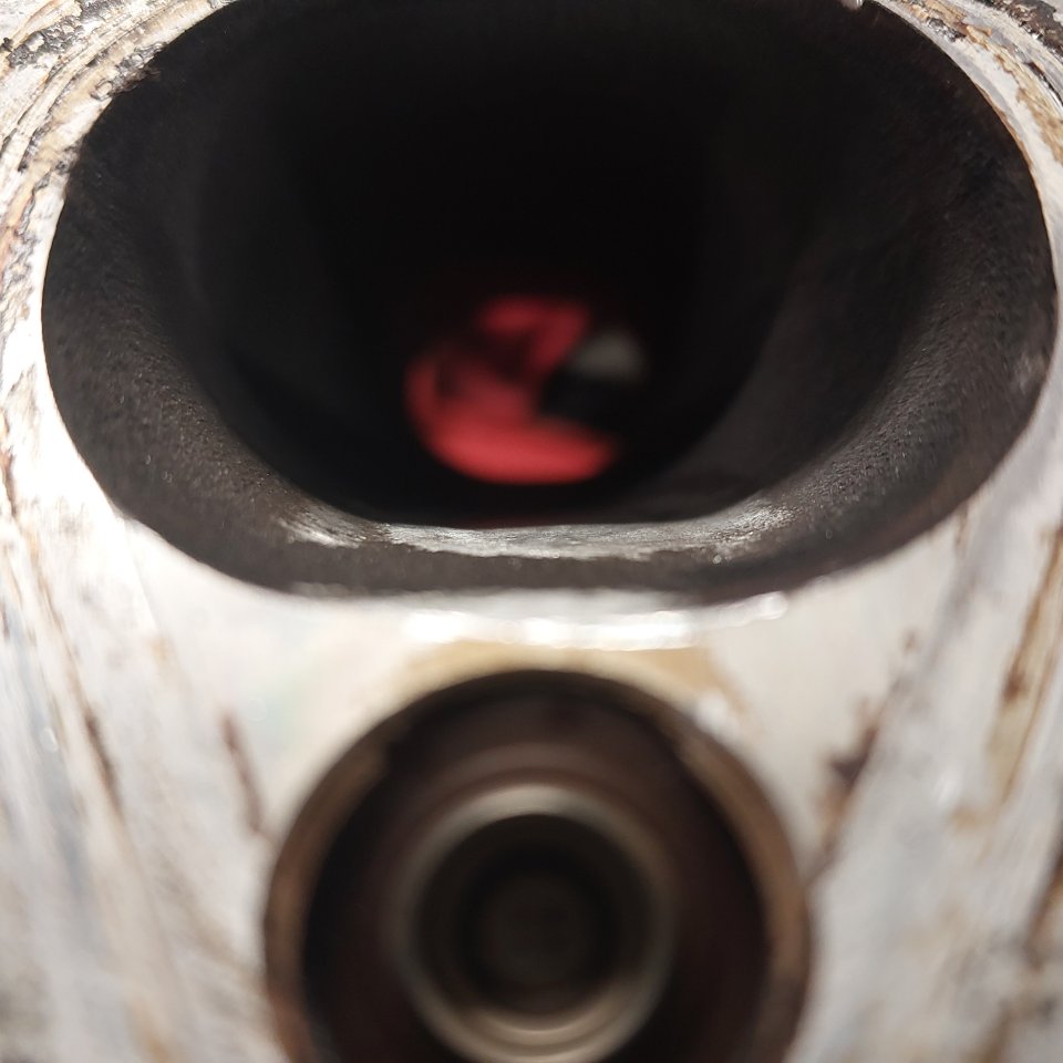

Kas nüüd tulemust ka sellest tuleb aru ei näe, sest tegelikult tuleks kaaned ka üle käiija.
Minidremel, 80 grit ja mingi alla tunni läks kokku, ma arvan et miski 40 minutit vms.
Mingi päev vahetasin doonorilt saadud amordid nende coilidega ringi. Doonori amordid on täpselt nii vanad, kui üldse olla saavad, ehk siis ligi 30a vanad originaalid.
Hea pehme on sõita küll, aga kus ku...... õõtsub
Tänaseks sai sellest autost siiber.
Updetitidest niipalju, et
Salongi soojendus on "korras", kaks voolikut oli kolmikklapi juures vastupidi ja salongiringluse el mootor oli ära surnud.
Aga millegi pärast ei puhu sooja
Kolmikklapi juurest mingi õrn leke ka, blääd....
Elektriventilaatorid sain toimima. Ca 15minuti testimise tulemusel selgus, et üks suur + kaabel oli ühendamata jäänud.
Nüüd hoiab 95 kraadi.
Kuna knock sensoriga on endiselt jama, siis võtsin nõuks mootorijuhtmestik ringi visata. Kusjuures vahetasin aju ringi, siis vea tekkimisega läheb kauem ja mootori tuli ei vibreeri. Äkki on kuskil juhtmestikus probleem.
Kuna juhtmete kätte saamiseks pidin selle pihusti osa eemaldama, siis täheldasin, et seal kenad muhud, mida saaks portida.
