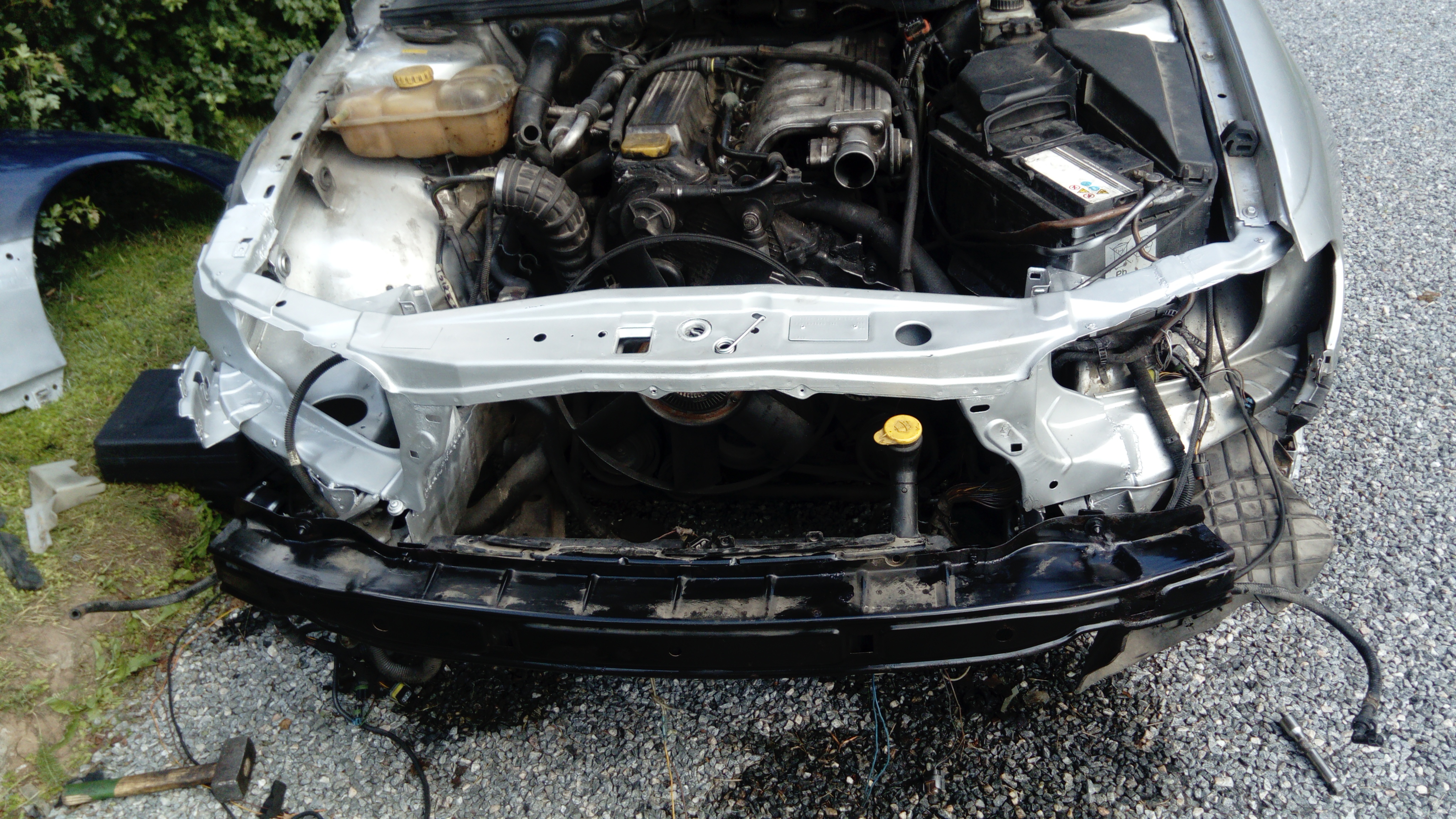

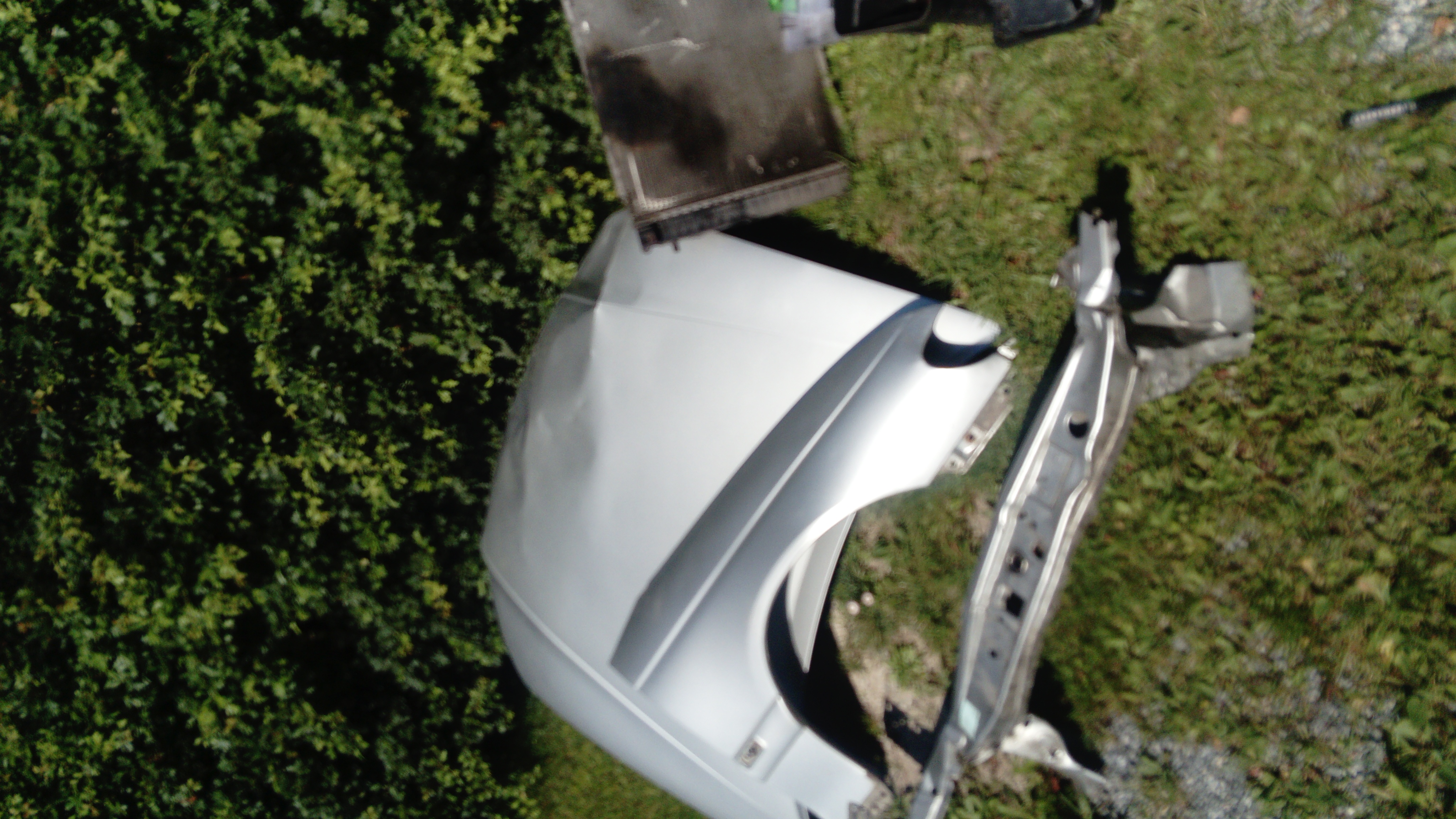

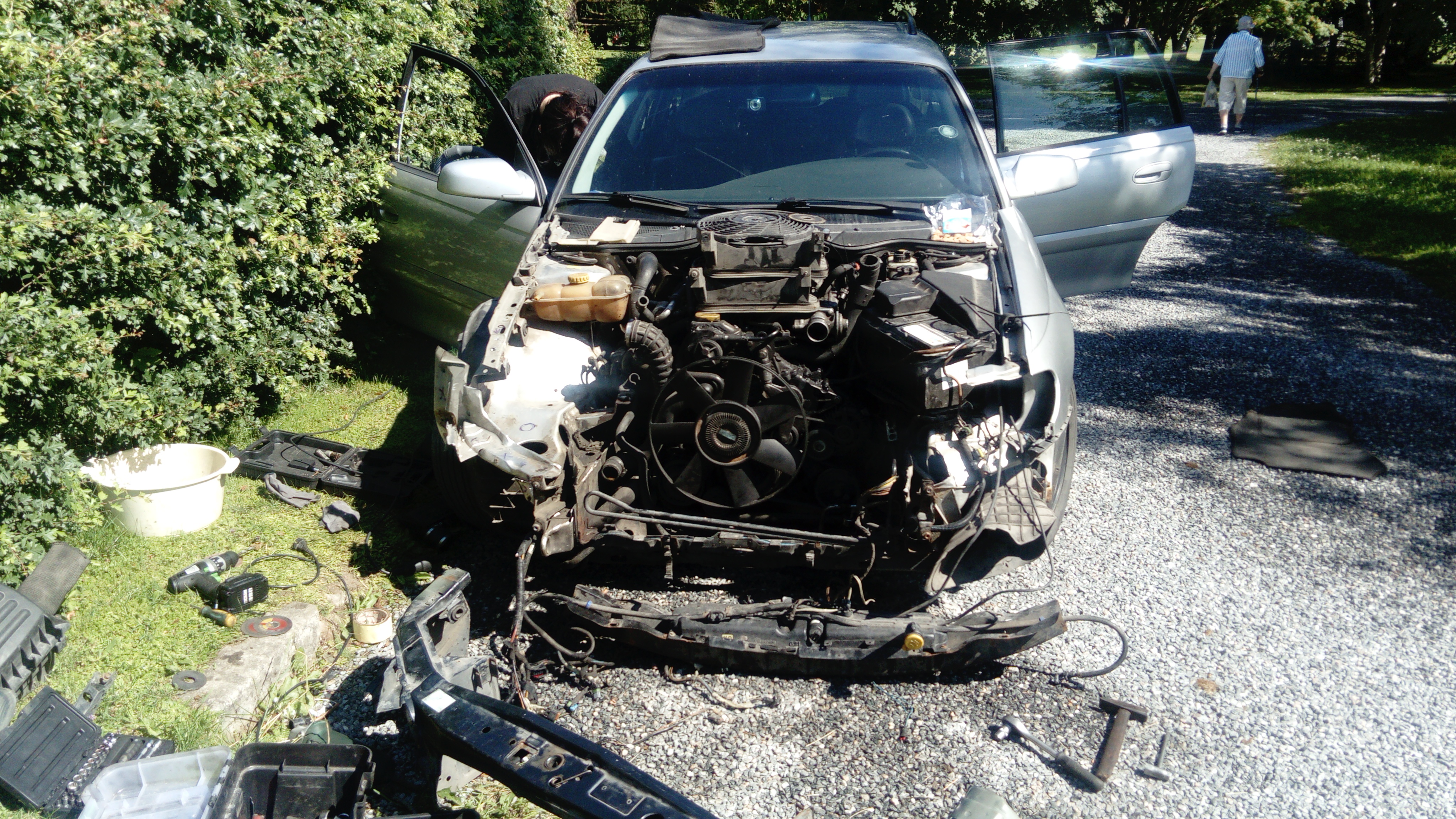

Noor kitseraibe. Praeguseks vähemalt.
Täpselt kümpi, trajektoorid ühtisid nii hästi, et esimest korda nägin ma looma alles kui ta juba paarikümnemeetrist õhulendu alustas.
Stange, kapott, tiib, tuli, kapotitala olid laksust otsas. Jõudsin ühetule ja udukatevalgel türilt pärnu, sealt siis tartu poole, viljandis andis üle kuumenev mootor märku ka puru radikast. Loiku ennem alla ei jätnud. Kuna kapott lahti enam ei käinud, siis lähimast talust leitud kaevuvesi sai paisupaaki niristatud läbi ca 5mm jämeda torukese, mis eelmisest autost tööriistakasti jäi. Sai vist ilma suuremat kahju tekitamata koju.
Täna võtsin laiali, suht nukker seis on kapotte talaga eriti tuleraam ja selle ümbrus aga kuna ahtilt saadud varu pole siiani peale jõudnud õnneks, siis katsun tehase punktidest lahti harutada, peaks õnnestuma paika saada.
Kerejupid on tänasega olemas, radikas on mõra aut. kasti õlijahutuse koja plastikus, ilmselt mökerdan selle epoga kinni.
Homme suurest kurvastamisest kaineks saan, siis näis mis saab.

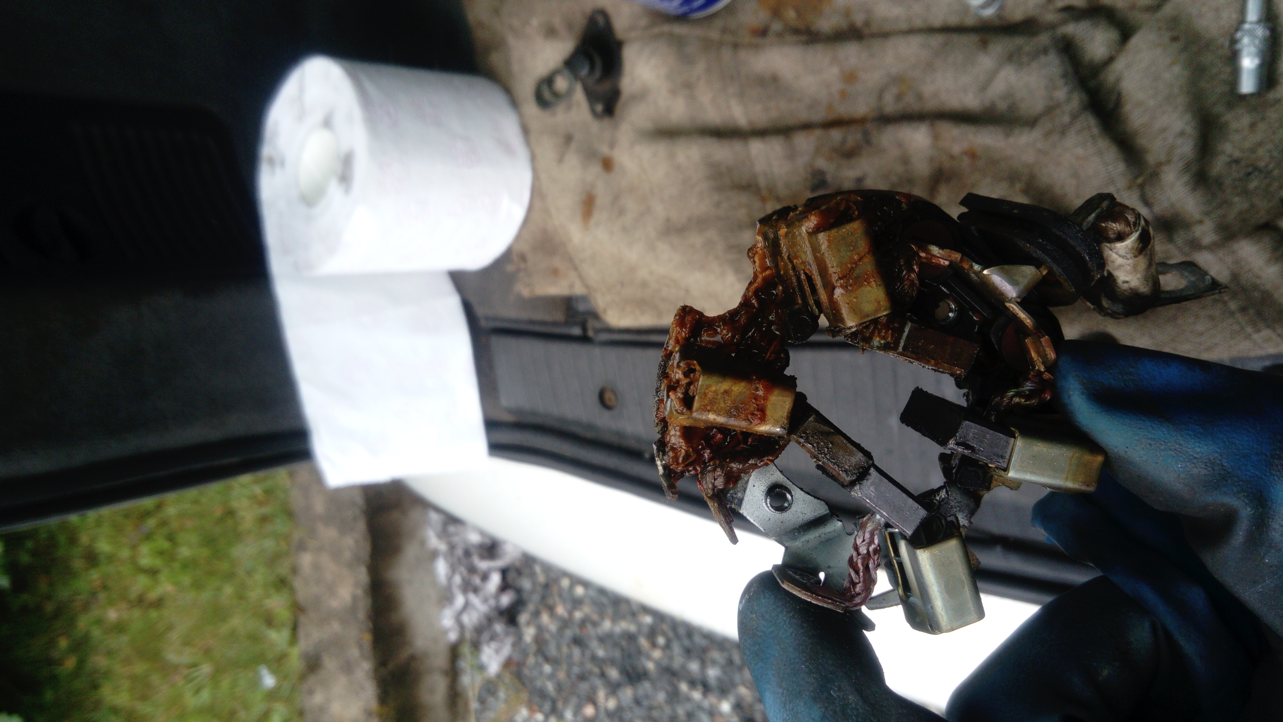

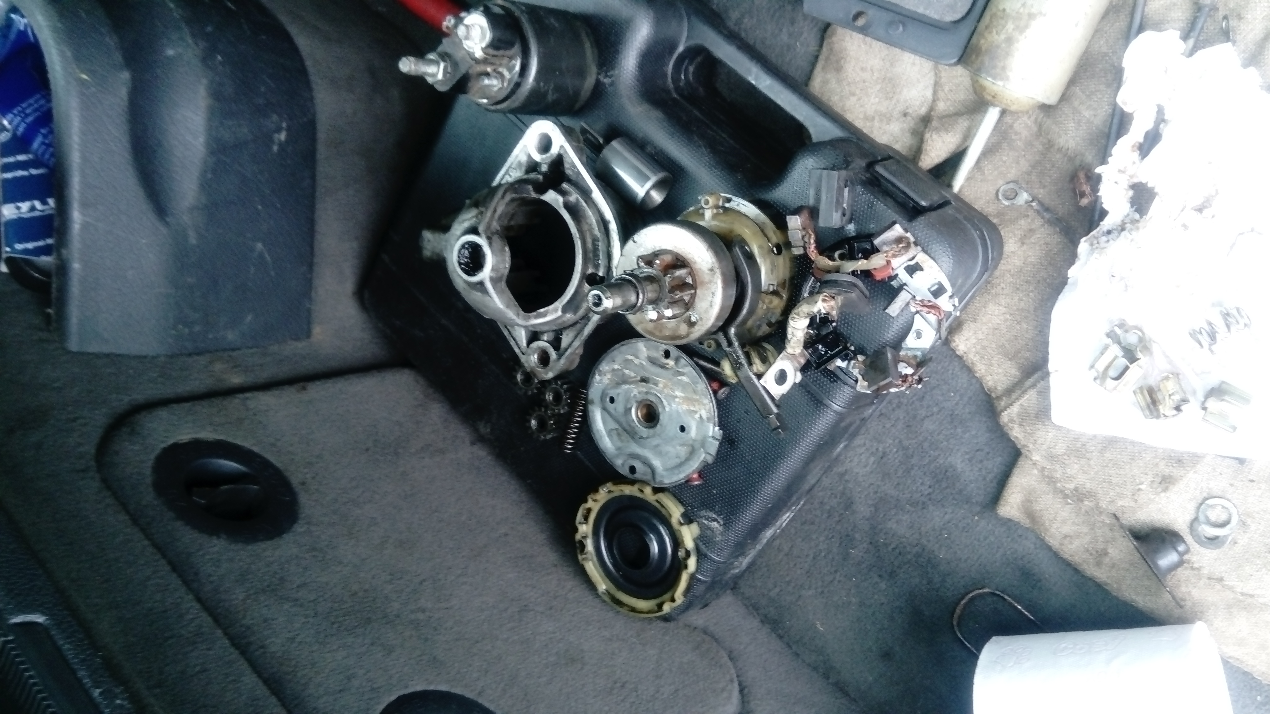

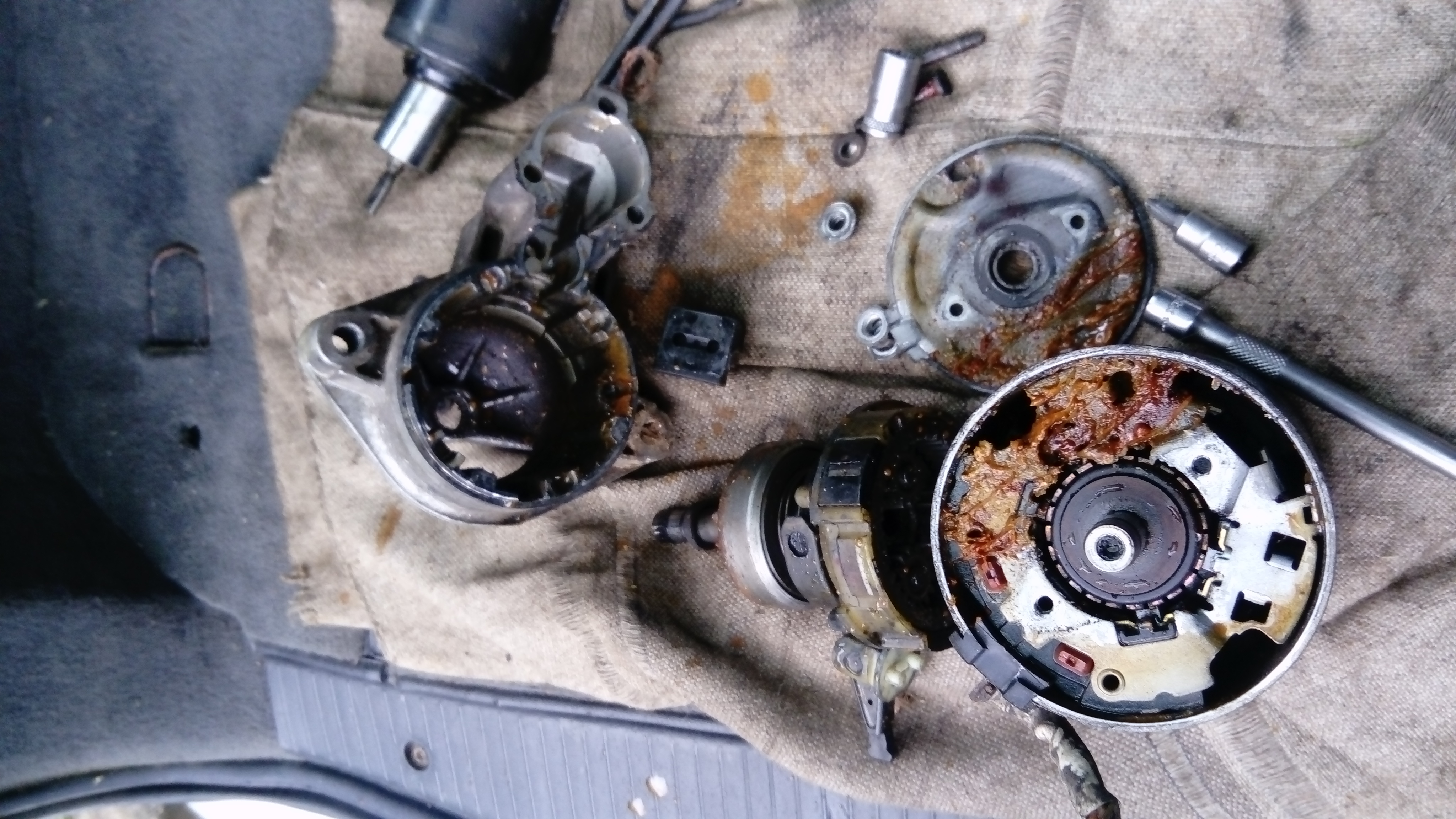

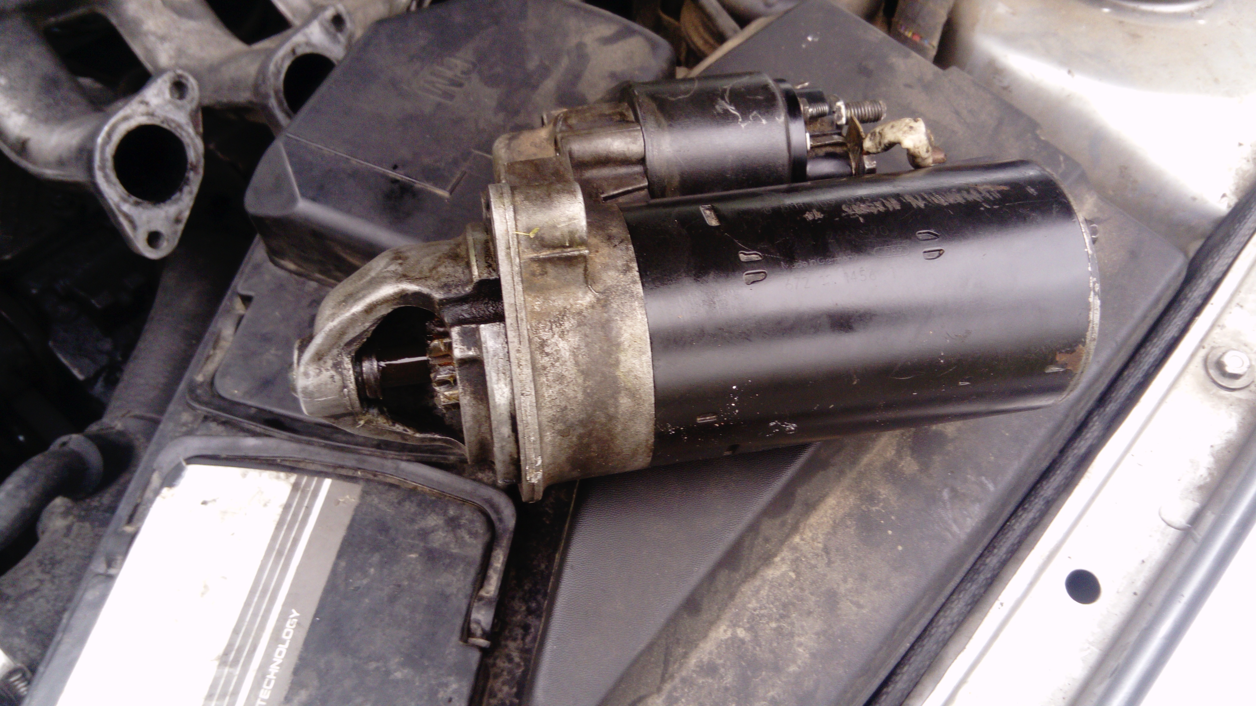

Siis tuli starterisaaga kätte. Tõmberelee tujutsemine oli ammu teada, aga ikka venitasin edasi vahetust, kuna elmuti käest ostetu ilmselt sai pagasis kaasa sõites niipalju kloppida ja solvus lõpuks kui auto alla sai ja kärsatas pendiksi läbi. Vana vist solvus aga hiljem selle peale, et ma teda ei usaldanud enam ja jättis ka peaaaaaaegu tee peale juba. Oh well. Sain kiirelt E39 pealt Boshi originaali 2kw starteri. Mis te arvate, et see oli plug & play? Jajahh, ega ma siis sellest kirjutaks.
Tuli mingi tegelane oma mersu maasturiga õue, viskas starteri näppu ja kadus. Aku peal enne proovisin, töötab. Kui pärast lähemalt uurima hakkasin, tuli kuskilt mingi roostene veetilk välja. Egas midagi, kuna kaks starterit juba lahti-kokku laotud ja käsi soe, võtsin igaks petteks selle ka korra lahti. Välja tuli selline pilt:
No egas midagi, sai siis legoks laiali võtta, iga VIIMANE kui tükk starteri sees puhastada, õlitada, määrida ja kokku tagasi. Worth it.
Ma kujutan ette, et see oleks võinud väga halvasti lõppeda kui oleks otse peale lajatanud selle kammajjaa.

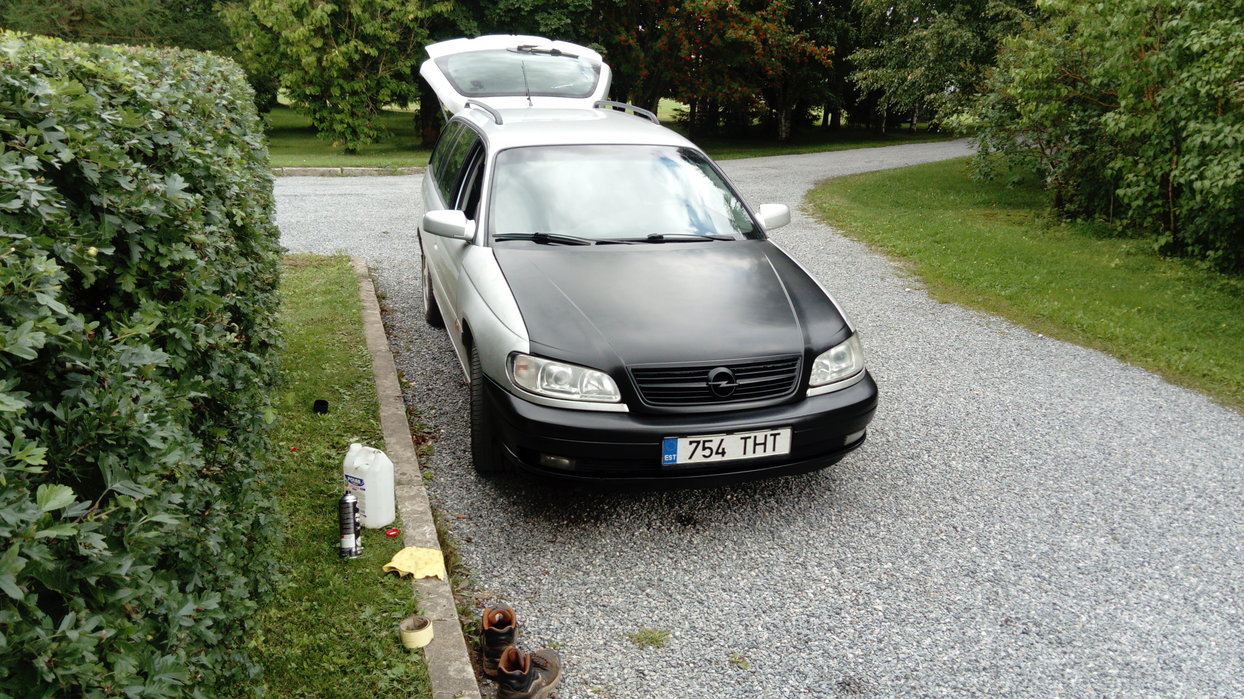

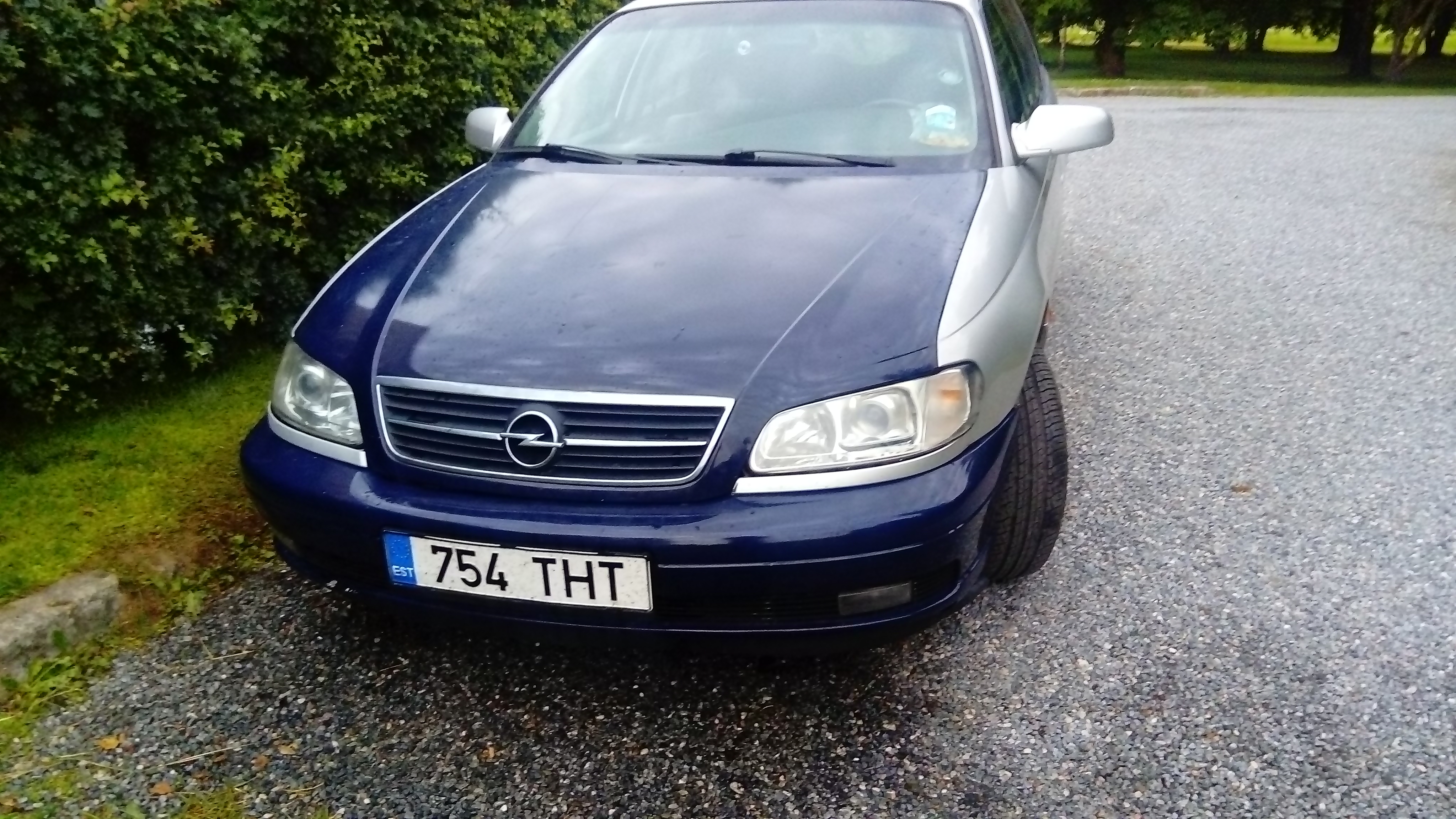

Jaaa siis see kits.
Tegelikult sai auto kahe päevaga kokku tagasi, aga ega jamamist oli omajagu. Kuna tööandja veidi juba survestas, ei tahtnud vasakut-tervet tiiba maha võtta, et terve ninaraam ühes tükis ära vahetada, tegin ühenduse kesk tuld mööda valtsijooni. VIGA. Kuna sinna nurka oli mats saadud enne kui auto minu kätte jõudis, on seal tule taga ka ikkagi kerge kasjakk sees. Selle aga avastasin, kui olin juba plekid parajaks lõiganud ja peaaegu paika sobitanud. No hea küll, ega siis enam midagi teha polnud, terve detail oli parajaks ratsitud, ega seda enam kokku pane- tegin olukorras parima, et detailid jooksma saada. Roostesurmatasin üksiti ka stangetala ära, kõik keevised ja lihvid läksid Zn-Al läbikeevitatava sprei alla. Kokku ta sai.
Küll esialgu prefl tulede ja erivärvi detailidega. Kapott tahab veel kõvasti sättimist, juhipool pole vahet ollagi, kundepoolt jookseks kass kapoti alla peaaegu. Samas augud on servades juba. Ilmselt hinged ka juba natuke varem väänata saanud ja peab nüüd täpsemalt ette võtma, et mis ja kust, vb jääbki üle ainult kapotikinnitusi suuremaks teha.

Jaaa siis see kits.

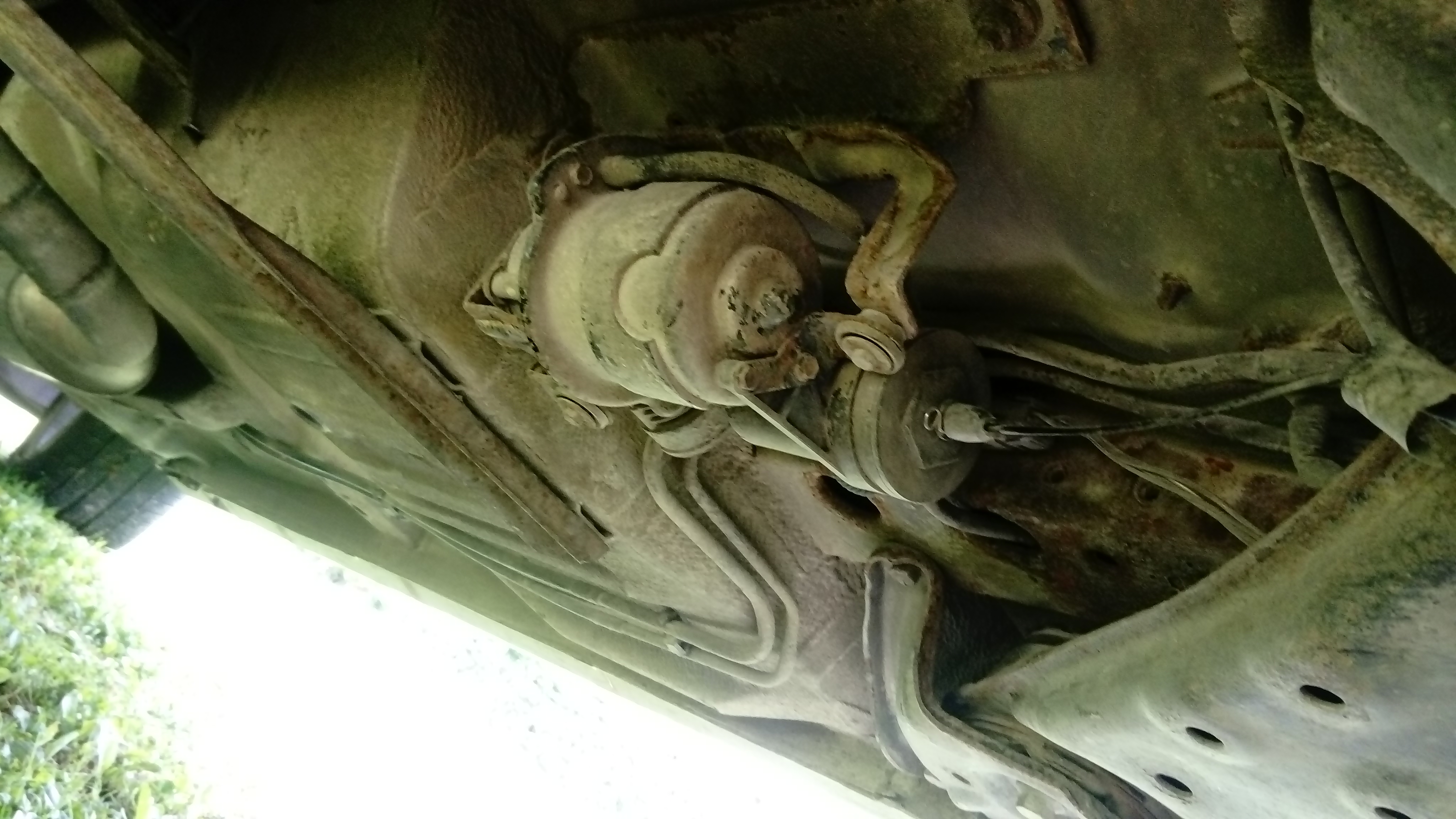

Eile oli jälle väike remondipäev. Kohale jõudis uus differ, seega sai saba õhku aetud ja lammutama hakatud. Paar tunnikest lebotamist auto all ja sai uus alla. Õnne niipalju, et hea inimene oli leevendi difri flantsi otsa jätnud, ei pea poodi uue järele minema jälle

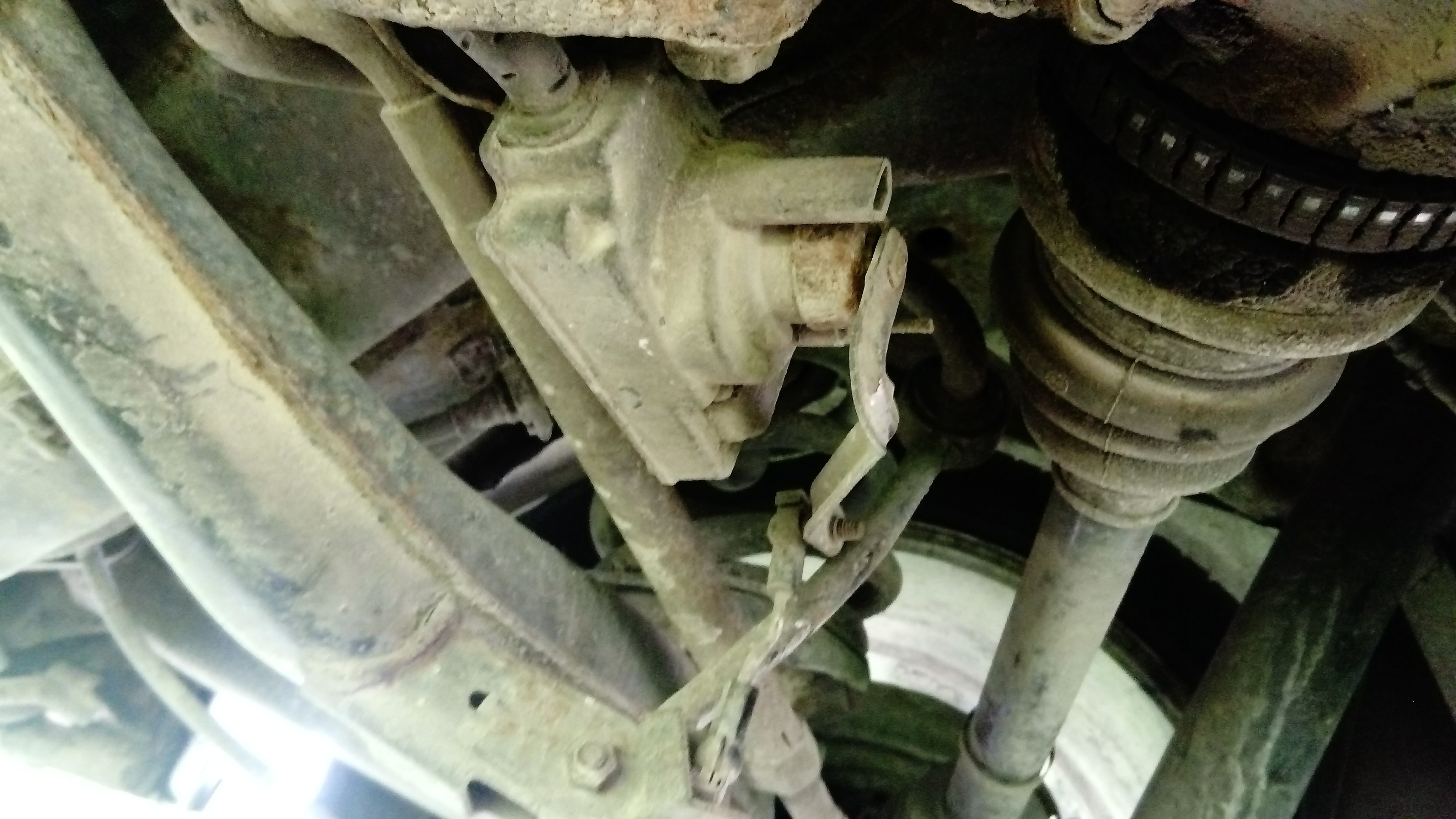

Toprani oma oli nii läbi, et kardaani flants oli juba difripoole poltidesse väänanud ennast, jäljed peal.. Paras vahukomm...
Vahepealne üllatus oli aga see, et ette jäi üks õõtsa ja kronsa vaheline kärakas. Alati olin mõelnud, et see xenoni asendiandur, aga eile selili auto all unistades järsku koputas kuklas mõte, et wait a sec, xeno andurid on ju mõlemad vasakul õõtsal. See aga jupi suurem ja taga parema õõtsa seespool otsas. Vaatasin teisele poole, xeno andur on seal kus peab. A misasi see siis on? Juhtmekimpu taga ajades jõudsin kärakani, mille kohta olin alati arvanud, et see on põhjaalune etteandepump vms. Lähemalt uurides ei lähe sinna aga ühtegi kütusevollat ligi
Küll aga mitu raamiauku sisse topitud õhuvoolikut. Täna vaatasin varustuse listi ja whattayaknow: G67 AUTOMATIC SELF LEVELLING DEVICE. Tundub, et sellel on ees ka midagi olnud, kuna tiiba vahetades tuli välja üks tuimalt mahalõigatud täpselt samasugune pistikuots, mille otstarvet ma kuidagi tuvastada ei suutnud, niisama ta sinna jäigi. Aaga kuna nivooamordid üksi on pea pool coilide hinda, siis minust nad sinna jäävad kah.
Kui kellelgi huvi, võin maha kruttida ja ära müütada.
Difrisse õli sisseajamine oli ka paras pläkutamine, on olemas küll vedelainetele mõeldud käsipump- määrdepüssi sarnane toru eksju. Sellel aga kaanetihend nii idiootne ja kuna toru otse difrisse kuskilt sisse ei mahtunud- pidin peenema toruga ülemineku tegema- siis oli nii kõvasti vaja peale vajutada et pressib jubedalt välja. Sai siis otse potska küljes olevale valamiseks mõeldud jublakale see voolik külge aretatud, potska tagurpidi vastu difrit ja altpool tungiga surve peale, pressis ise sisse ennast. Paras Jaan Tatika lahendus, aga "hey, if it's stupid but it works.. it ain't stupid."

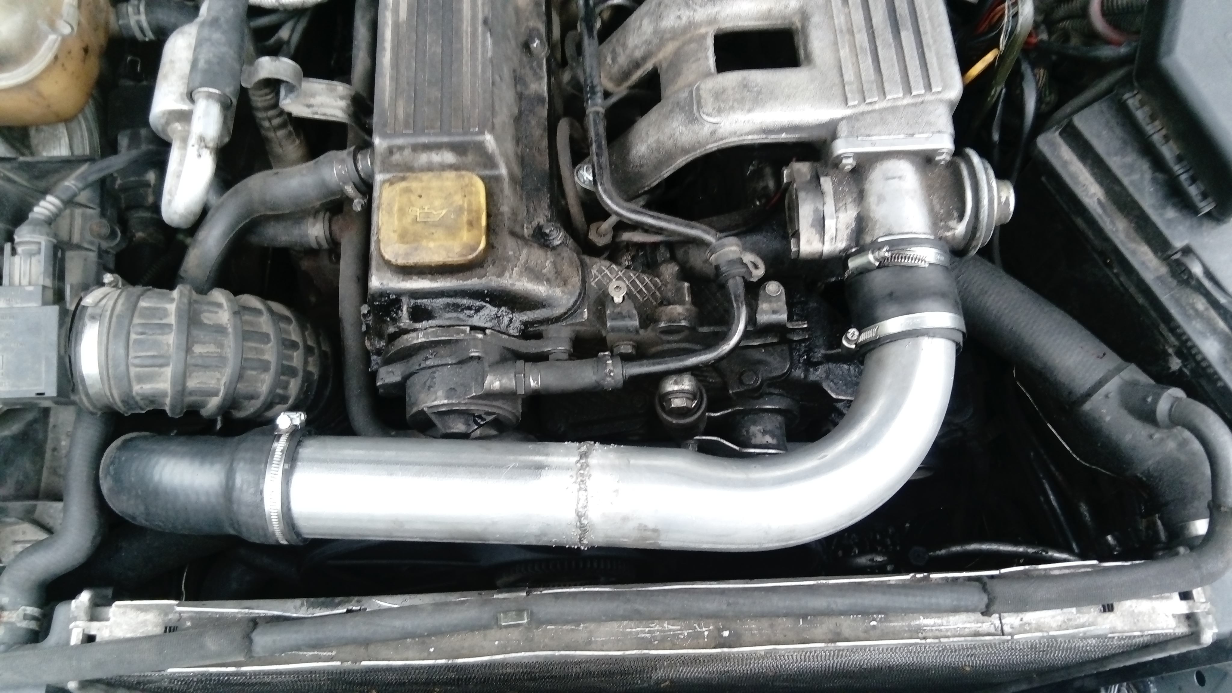

Üleeile tegelesin läbi tiba vihmase ilma keevitamise poolega, kiskusin summuti alt ära plaaniga aukudele lapid peale lasta ja katt tühjaks teha. Kui aga jooksu alt ära sain, oli selge et viimasesse pütti mineva toruotsa külge pole enam kuhugi keevitada eriti. Ei viitsinud sumpsi alla tagasi panna, võtsin jalgratta (üle mingi kahe aasta) ja panin alla vangla juurde Laki autosse. Muidugi sain Puumarketi ees klaasikillu tagarehvi ja siis ma jalutasin. Kaks meetrit sumpsitoru ratta peal käekõrval. Ise veel uhke, et isegi pemmidel pole sellist väljalaset nagu mul jalgrattal. Nuu koju ma sain.
Summuti sai lapitud, keevise kvaliteet veel kriitikat ei kannata piltide näol, aga kõva ja tihe ta sai igatahes. Kuna juppe jäi üle (targu ostsin ka poest väikese tagamõttega ühe põlve ka), siis sai lõpuks kapoti all üks idiootne koht ära likvideeritud:
Natuke tuugalt sai, originaal plastik oli vist 57-58mm, see toru on 60. Natuke surumist oli, aga otsa ta sai. Genekas vähemalt rohkem õlispaad ei saa. Keegi mu küsimusele teises teemas (Jospa?) mainis, et pane siis juba laugemalt, no sai nüüd lauge küll võrreldes originaaliga. Originaalil oli veel ventika kohale kitsendus sissepoole ka valatud materjali, nüüd peaks sealt hingama nagu metsaline. Katt pääses veel seekord ajapuuduse tõttu, kuna õhtu ja äike vajusid peale...

Radikas sai lõpuks vahetatud. Sai otsida tühjenduspunni auku tükk aega asju, lõpuks läks ikkagi parajakslõigatud M14 polt vaskseibi ja keermeliimiga.
Uuesti maha tuli ka õhutoru, esimene keevis hakkas kergelt õli lekkima. Käiasin maha, brake cleaniga puhtaks ja uuesti. Korralikumalt ja natuke kuumemalt, testisin keevituse seaded testtüki peal üle. Nüüd sai uipu hää
Ja lõpuks tuli ilma, et auto esialgse lahendusena õiget värvi ära saada.
Mis mõttes "ei ole õige värv ju"?? Hakkab olema.
Kuna arki tuleb minna aut-manu märge niikuinii ära teha, siis mõtlesin et panen juba värvimuutuse ka kirja, saab ülevaatusele minna. Väike idee on veel peeglid ka mustaks, siis peaks toonklaasiga hästi kokku minema tulevikus. Algul oli mõte terve ring altliistu teha, aga see ei jää vist väga kena ikkagi
