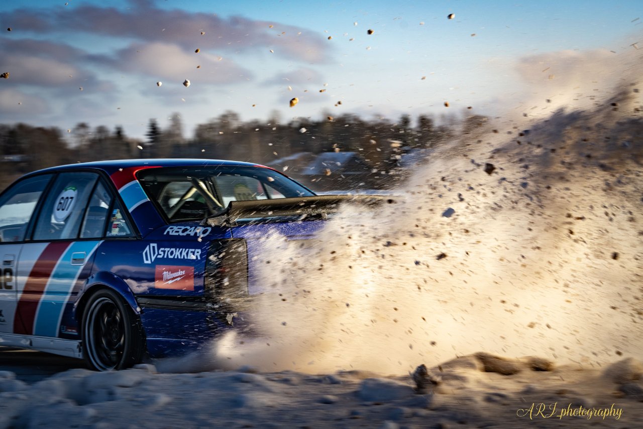

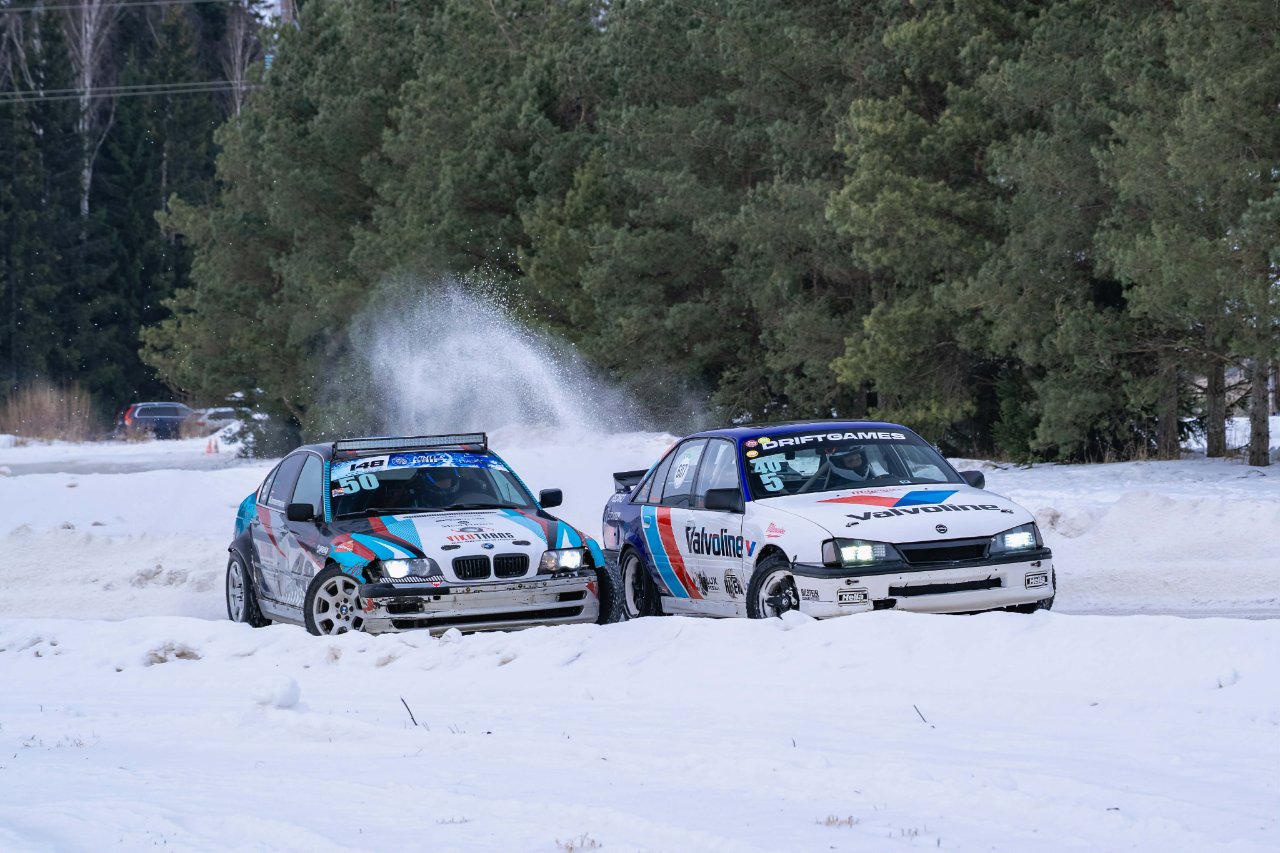

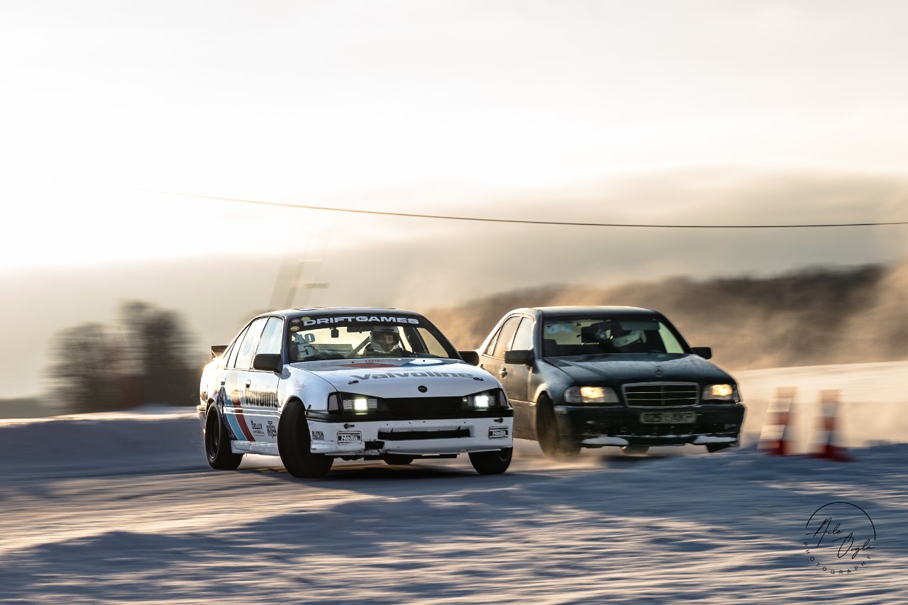

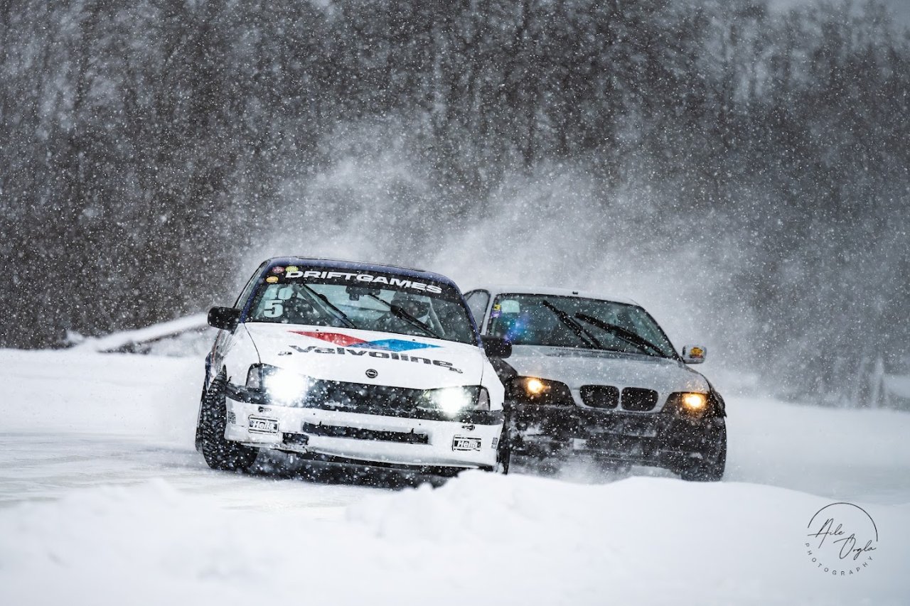

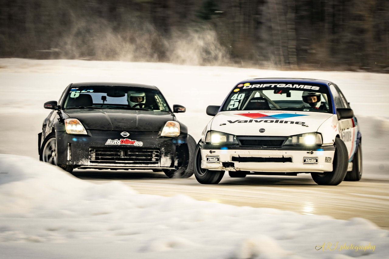

Kokkuvõte 2025/2026 talvest.
Selle aasta talv oli ikka ülihea.
2 kuud järjest sisuliselt iga nädalvahetus oli kusagil mingi andmine.
Erinevaid võistlusi oli kokku 6.
Oli ebaõnnestumisi kui ka poodiumeid.
EDL driftikarikasarjas üldarvestuse 9-s koht. Võistlejaid kokku 61.
Auto pidas vastu hästi. Paar õlileket tuli mis sai lahendatud kähku.
Postitatud: 02 Mär 2026 20:13
Nõus, talv oli supper!
Võistlejate arvukus vist oli see aasta üldse suur. Üldseis ikka väga timm. Palju e36/46 seljataga!
Postitatud: 02 Mär 2026 20:57
Super ägedad pildid ikka fotograafidel, mingi lutsu kaameraga ei anna võrreldagi
