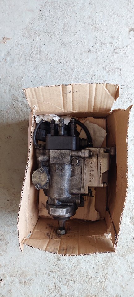

Keegi teab mis huijakk on?
Pidurdades mootor nagu kõigub, seismisel töötab korralikult. Kõige suurem kõigumine kui madal kiirus ja neutraal sees - väikselt pidurdad siis korralik vibra. Jääd seisma ja kõik OK. Tühikäigul gaasi andes mingi probleemid ei esine. Täna õhtul proovin filmida.
Pumbal nüüd nurg paigas (rolts seadistas spets toolsiga) ja töötab palju paremini.
Re: Opel Omega FL 2.5td 96kW - b00ster
Pane meil või miski mul.oleks pakkuda Kpump
