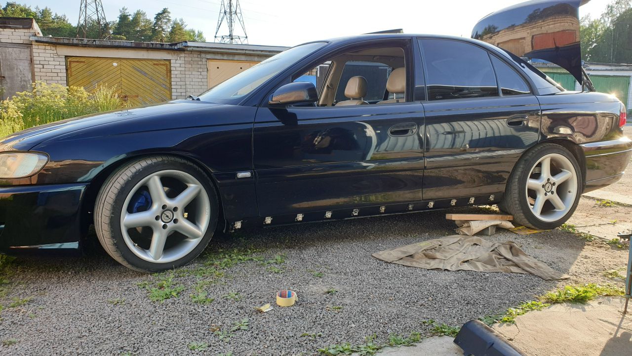

Moikka moi!!!
Vahepeal käinud vÄÄnÄ-PoSti lammutusele ja sai odavalt ostetud päris palju pisi asjad, mis endal oli juba kulunud/katki jms.
Vaatasin üle karbid rooste küll olemas, kuid midagi hullu ei ole. Augud ka pole. Eemaldasin ära kõik rooste ja värvisin spets asjaga mustaks.
Ainuke variant kuidas oli võimalik paigaldada küljekarbid - panna uued karbid vanade peal ja nippodega kinni. Sest gup tuuning küljekarpidel kinnitusi pole, aga originaal küljekarpidel olemas. Veits porno on küll, aga mis teha, gup tuning annab lihtsalt vormi, mis veel pole kõige parem kvaliteediga.
Gup küljerabid on veits lühikesemad kui originaalid ka, seetõttu tagaots ei ole kõige ilusam, aga pärast mõtlen midagi paremat sinna. Enam elusees ei hakka gup asjadega tegelema, kõik on nii sitta kvaliteediga, kõver jne.
Aga lõpptulemus on selline:
Tosool enam ei lekki. Kui kedagi huvitab see O-rõnga mõõdud, siis õige on 38x4. (Toru mis läheb radikast termostaadile)
Nii kõige huvitavam teema:
Vasakpool - passat b5 sedaan (see oli mul paigaldatud ennem. Veits madalam kui omega sedaani omad, aga ikkagist ei ole piisavalt madal) Parempool - Opel Omega universaal(?)
Paigaldasin parempoolsed peale ja tulemus on selline :lol: :lol: :lol: .
Siin jah porno nippodega, aga muud valikud ei olnud :D
Nii poissid, kes minuga offroadile?
Ühesõnaga nüüd tahan normaalsed vedrud tagale, sumpaots lõpuks ära vahetada ja esituled seest mustaks. Siis on välimus valmis sellel autol, samuti mootor ka nüüd töötab nagu peab, midagi ei lekki jne. Varsti panen kõik plastiku katted peale, hetkel veel panemata, kuna tahan olla kindel et seal on kuiv. Vaja sõita mingi 500km, et kindel olla.
