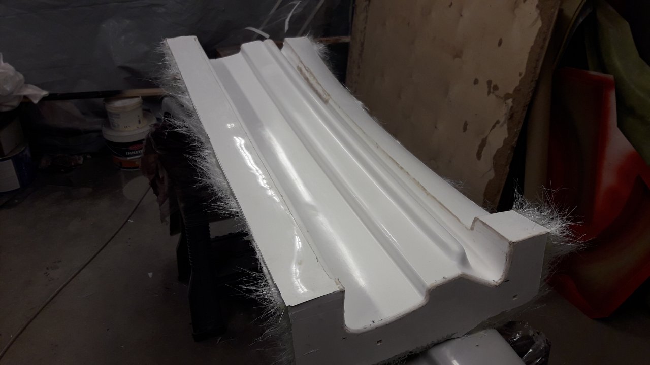

Täna siis valmis uksepaneelide vorm.
99% rahul.
3 kihiti PVA eraldust
2kg gelcoati ja ca 2,5kg vaiku. 2 m kahepolset teipi. ja sekord kasutasin paberteibi asemel mingit valget "akna" teipi. Sai parem küll.
Vormi kriitilisemate kohtade puhul jälle vajutasin esimese kihi klaasmatti juba teise celcoati kihi sisse. Kasutasin 220g matti. Kolmanda kihina läks juba 600ne matt.
Kui paneelide parandused välja arvata, siis töötunde vormile kulus kuskil 10 ja raha kulumaterjale kuskil 50€ ringis.

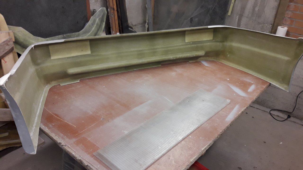

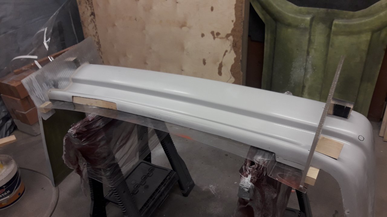

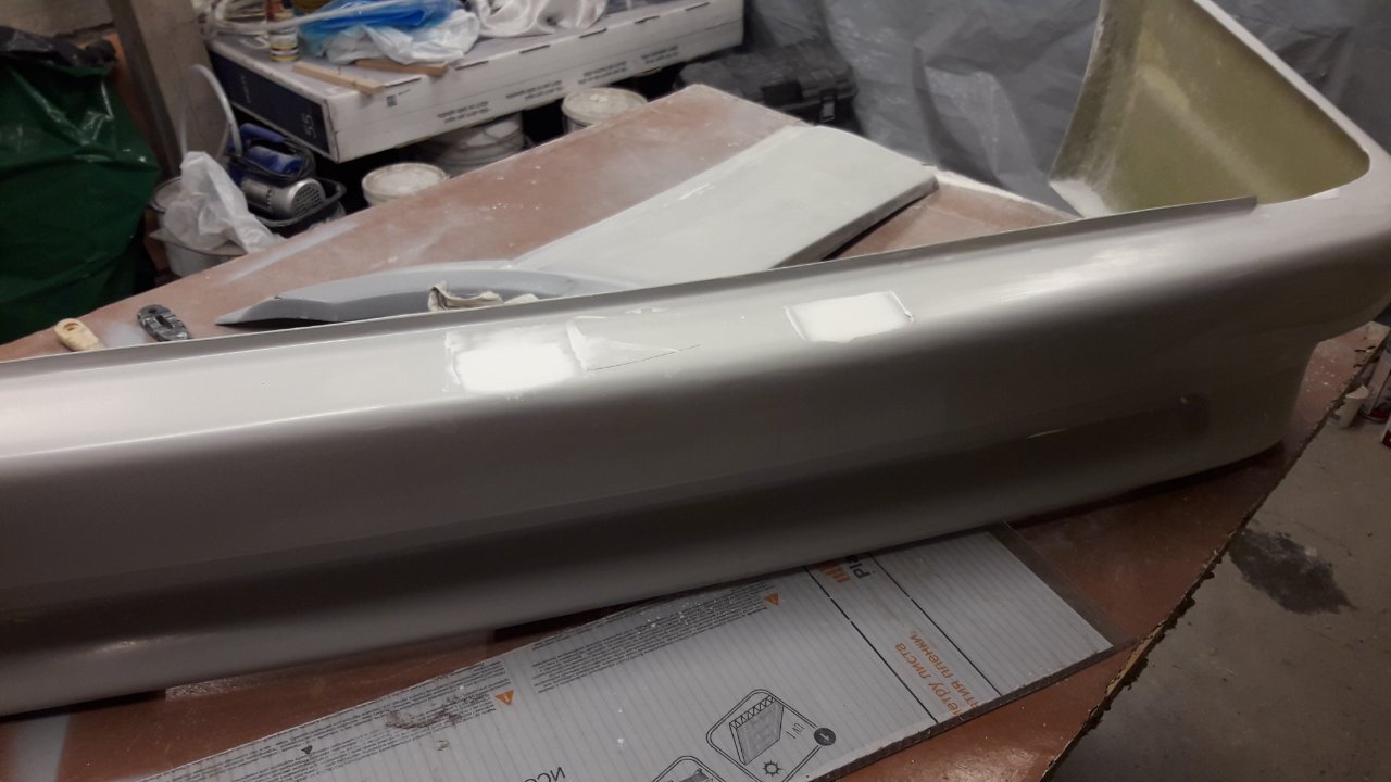

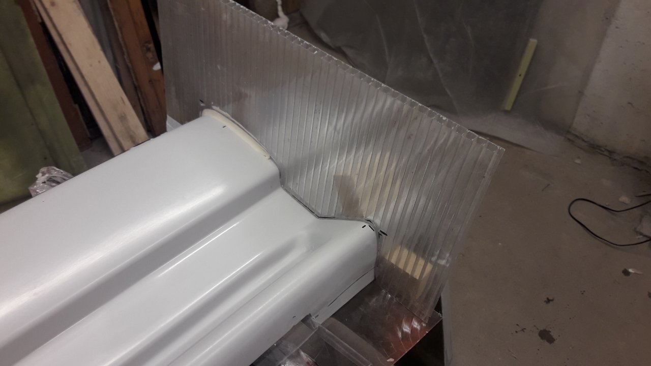

Tagastange vorm on..... no, ütleme siis et valmis, aga vajab parandusi.
Alustades algusest.

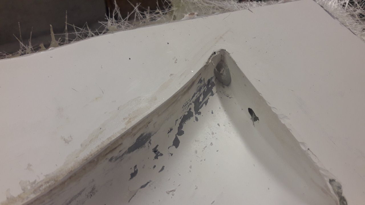

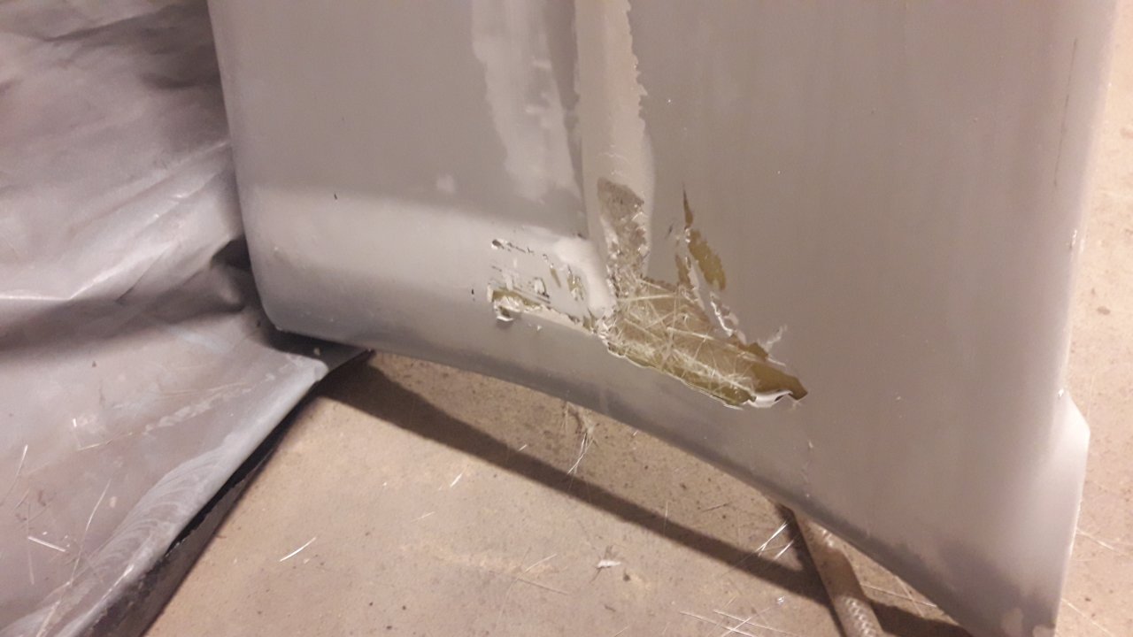

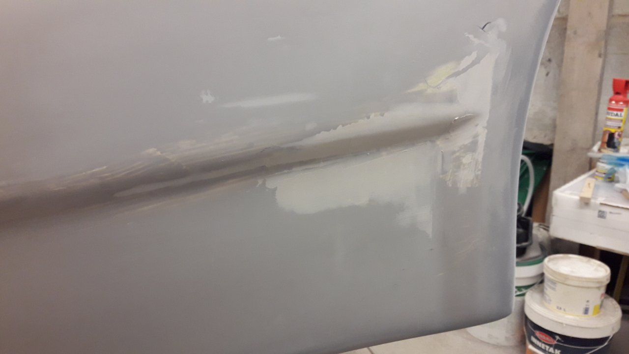

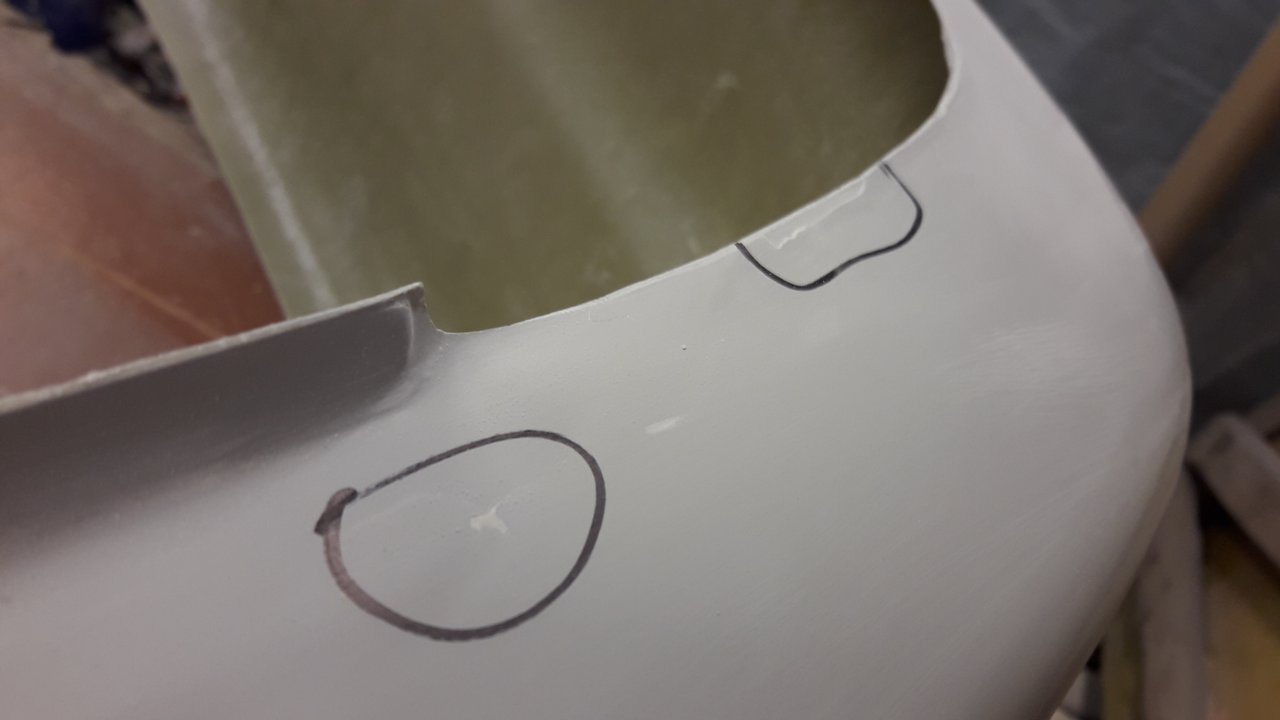

Stanget tuli kõvasti remontida.
Kui sinna ikka õhutaskud sisse jäävad, siis geelcoat on õhuke ja lükkad näpu läbi.
Viga tuleb sellest, et riie/matt pannakse enne ja alles peale seda vaik. Vaik ei jõua põhja, rullimine ka kehva ja nii vahe sisse jääb. Õige oleks aga vaik enne kohale kanda ja siis matt peale ja vaik läbi mati rullida.

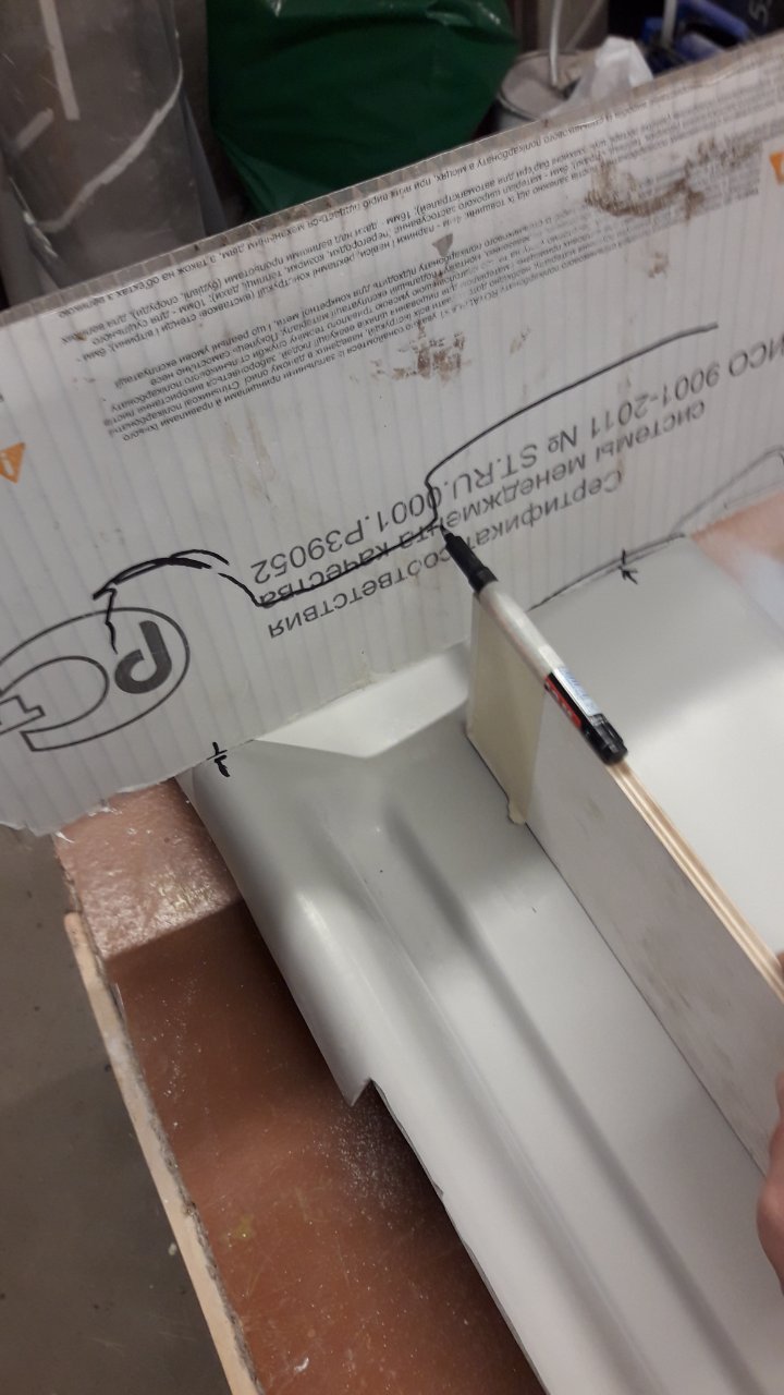

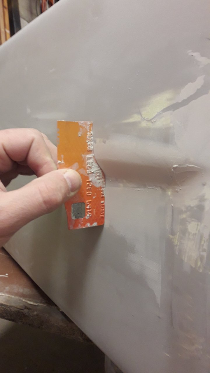

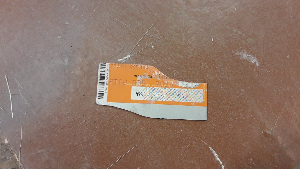

Kujupinda raske niisama teha, siis lõikasin vanadest plastik kaartidest šabloonid ja tõmbasin nendega kuju paika. Minul see käsi väga hea selliste asjade peale ei ole, nii et sinna läks ikka tunde ja tunde töid.

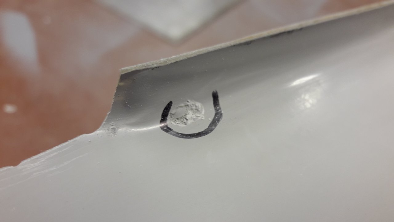

Kahjuks tuleb sama asi nüüd veelkord uuesti teha.... Nimelt vormi detai küljest lahti murdes jäi pahtel vormi külge ja stanges nüüd auk.
Ilmselt järgmine kord on tark selline koht vähemalt ära kruntida, enne vormi tegemist. PVA eraldus vist imendus sinna sisse, mul selline tunne.

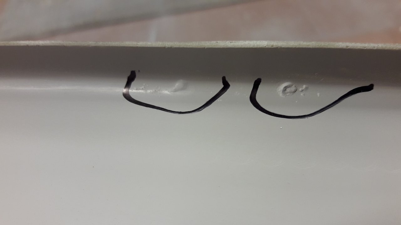

Stange pisut kõver ka, kuumafööniga soojaks ja raskus peale ja vajus kujusse. Sellega ilmnesid aga jälle probleemid.
Jälle oli stange sees peidetud õhu taskuid, kus geelcoat ei olnud küll õhuke. Soojaks lastes õhk paisus ja punnitas need kohad stanges välja. Jälle pidi ette võtma tüütu remondi.
üldiselt oli seal vigu päris palju niisamagi.
Originaalis on vist 2 numbrimärgi valgustit. Need lohud tegin aga siledaks, pärast saab vaadata, mis ja kuidas sinna paigaldada.

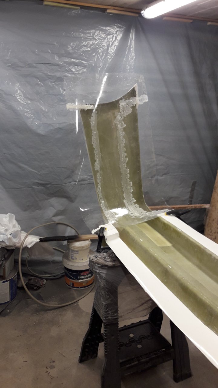

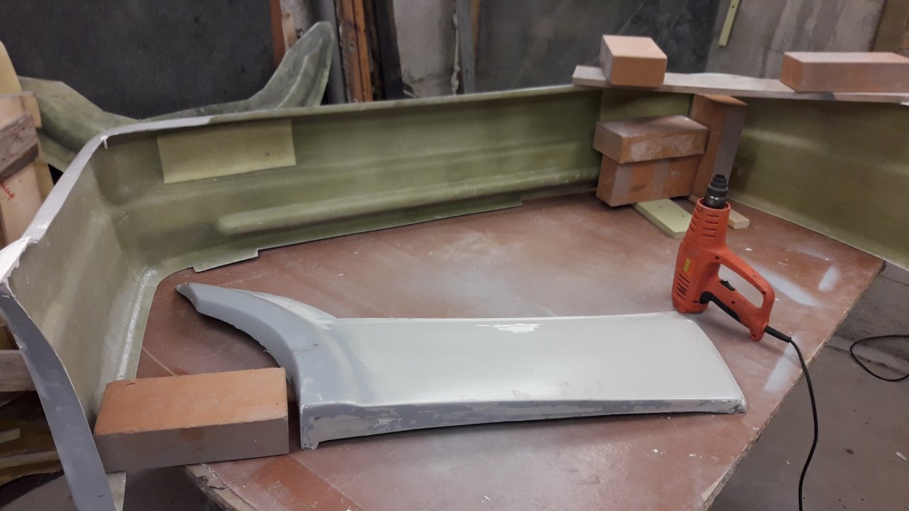

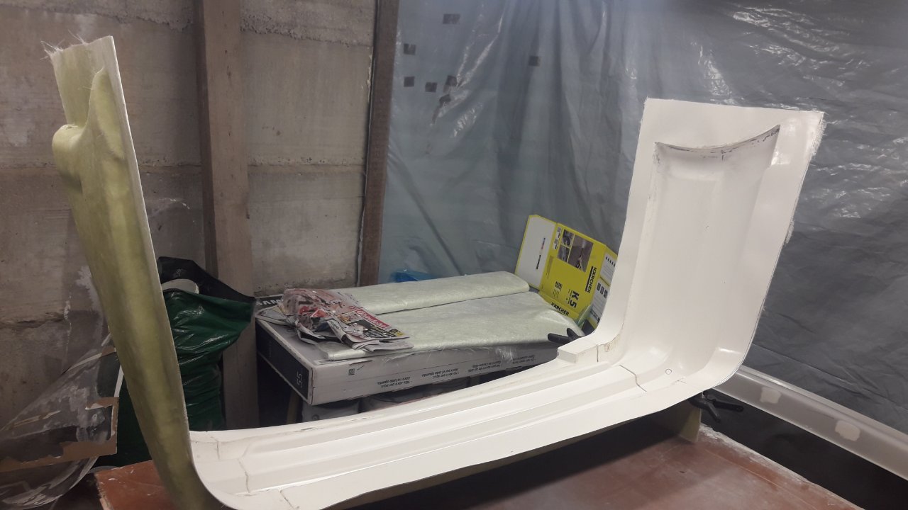

Keskmine osa- olen tulemusega väga rahul, midagi ümber tegema ei pea. Tulevasse vormi liitekohtadesse tegin faasid, aga järgmine kord olen targem ja teen väiksemad, või lausa 0 faasid.
Vormile sai kohe tehtud ka "luku" kohad. Need siis selleks, et kaks poolt omavahel täpselt kokku läheksid hiljem.
Üks lukk aga kahjuks murdus eraldusel ära.
Vist läks 1400g geelcoati ja sama palju vaiku.

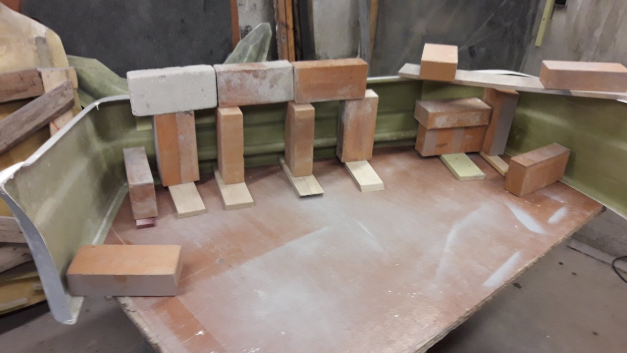

Klotsid liimisin kuumliimiga.
Jälle targem, kuumliimipüstolit ei tasu ööpäevaks tööle unustada. liim pruunistub ära ja peale seda ei piisa enam liimipüstoli kuumusest, et seda vedelaks saada. Mina lasin gaasipõletiga kuumaks ja põles välja.
Kuumliimi saab valutult eemadada, lastes liimitud kohale bracke cleanerit. Tuleb üsna lihtsalt lahti.

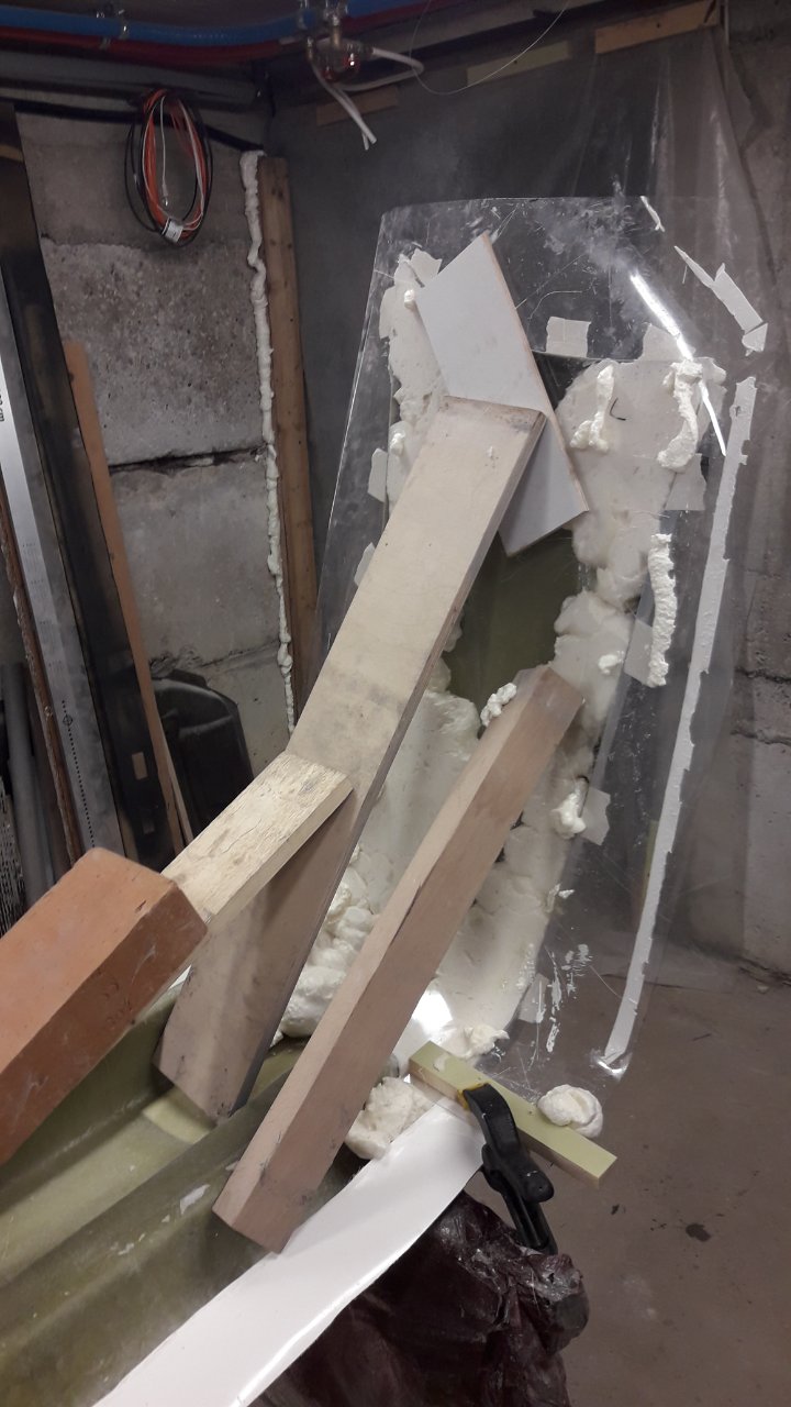

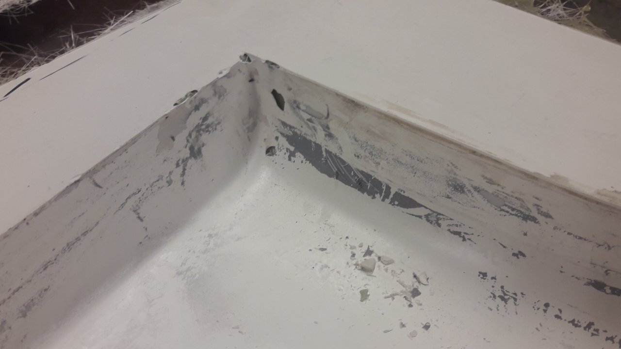

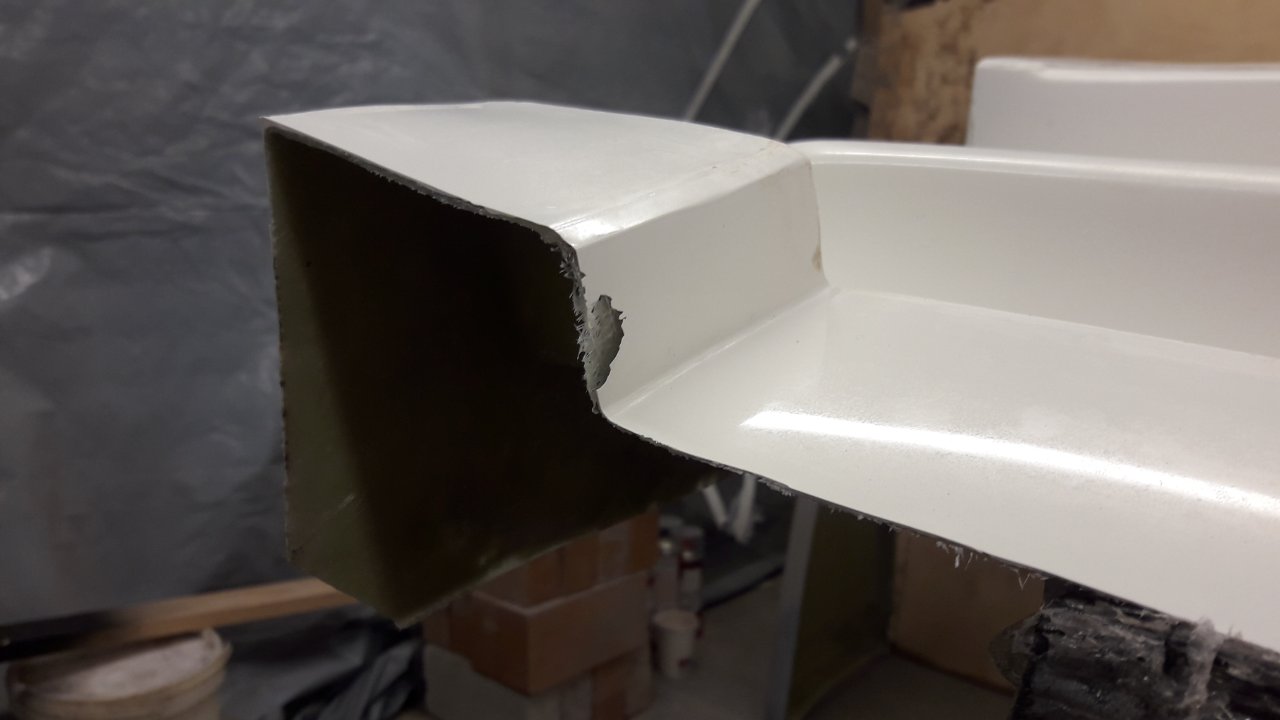

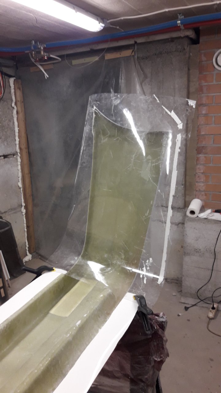

Otste tegemisega läks keerulisemalt. Makro polnud sekord nii hea mõte, kui oli seda varem, Oleks pidanud ikka hunnik klotse kleepima sissepoole. Probleem siis selles, et seda plasti polnud kuskile kleepida. Ristiserv mingi max 1mm lai.
Makro lükkas plasti flansi ka punni. Selleks, et seda enam-vähem sirgeks saada, kleepisin lainepapi sinna sissepoole.
Kulu- üks purk makrot
2kg geelcoati
2kg vaiku.

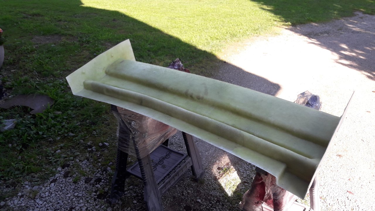

Kuna tegemist stange otstega ja ma tahtsin "ühe korraga" hakkama saada, siis jäi suur osa tööst nö seinana ja mingis osas tuli üldse kogu seda smöge alt ülesse sisse pintseldada. Tulemus ei olnud hea. Rullida oli seda asja raske, kuna vorm oli pehme ja smöge jooksis pidevalt allapoole.

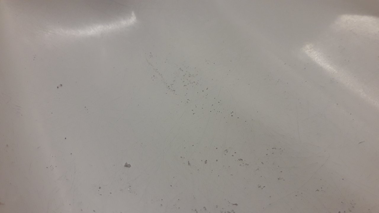

Üks suur viga, mida tegin oli see, et geelcoati jäi mul liiga palju üle ja siis hakkasin juba esimese kihi puhul matti sinna sisse pressima, et üleliigne geel raisku ei läheks. Tulemuseks see, et nüüd on vormis palju pisikesi õhutäpikesi, need tuleb tulevikus kuidagi ära peita, aga jube raske on, sest need on väikesed ja neid on mega palju. Lihtsalt niisama üle ka ei saa pinseldada, sest õhk ei tule välja nendest kohtadest.
Isegi ei tea, mida tegema peaks. Kõige targem vist oleks üldse uus vormi pool teha....
Kui vorm remonditud tuleb otsad mingi poltliitega kokku panna.

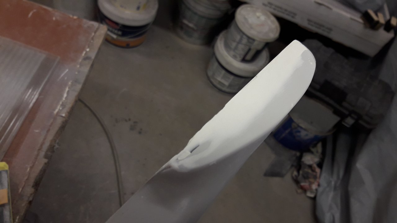

Tagastange vormiga ka tegelenud veidi.
Peaaegu on valmis, veidi veel lihvida jäänud.
Sisse panin 3 alumiiniumliistu, mis teda kujus hoiavad, muidu oleks nagu tallesaba.

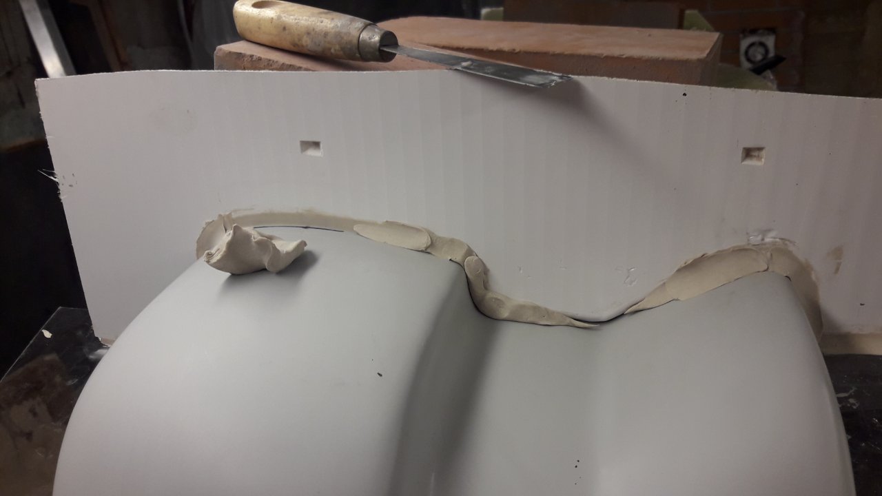

Postitatud: 10 Nov 2023 22:34
25 päeva jooksul, enamasti õhtuti tegemist.
ca 1-2h päevas, mitte küll muidugi iga päev.
Uskumatult palju korrigeerimist tuli teha. Lõpplikult rahule ei jäänudki, aga lõhki pole ka mõttet minna.
Täna õhtune tulemus selline
Homme hakkan PVAga katma ja ehk saab pühapäeval juba esimese osa vormi teha.
Antud stange vorm tuleb 4 osaline.
