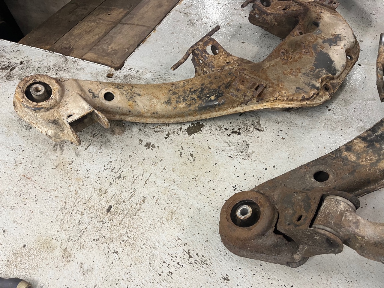

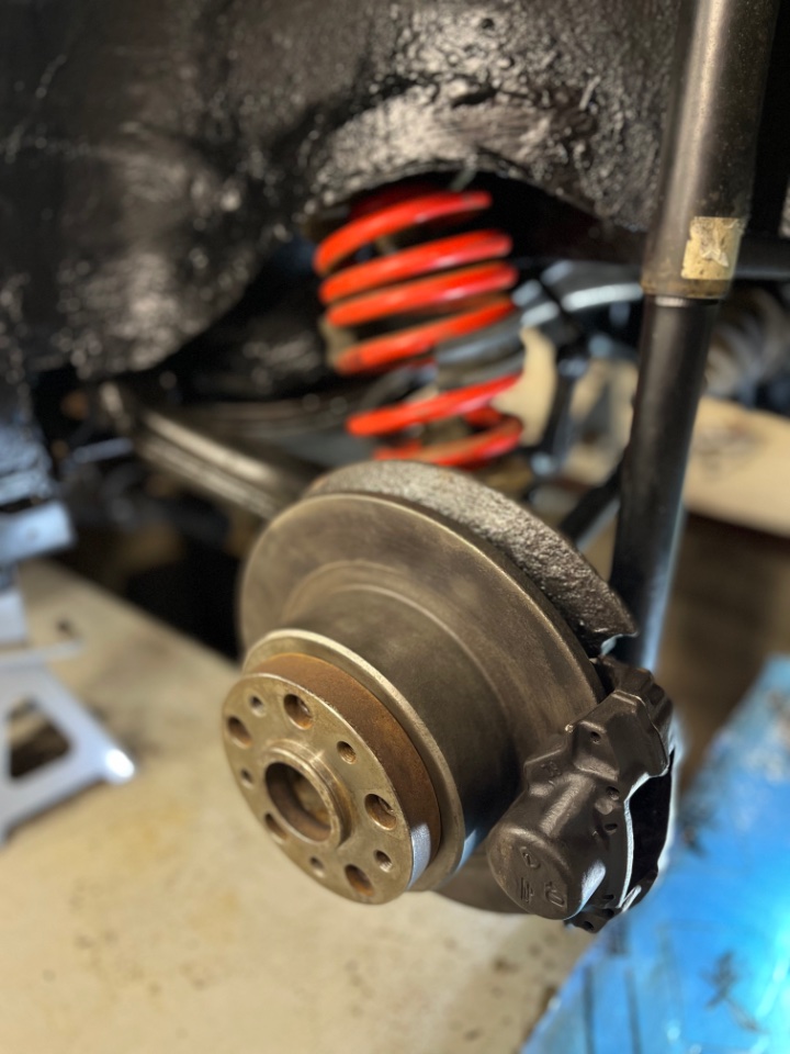

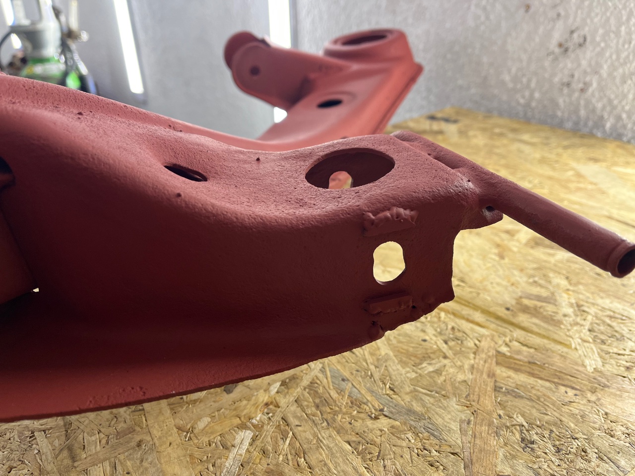

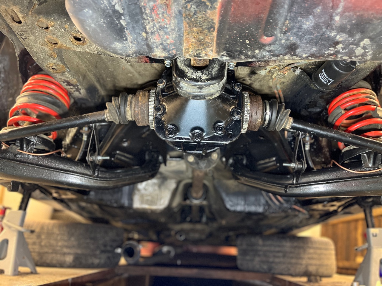

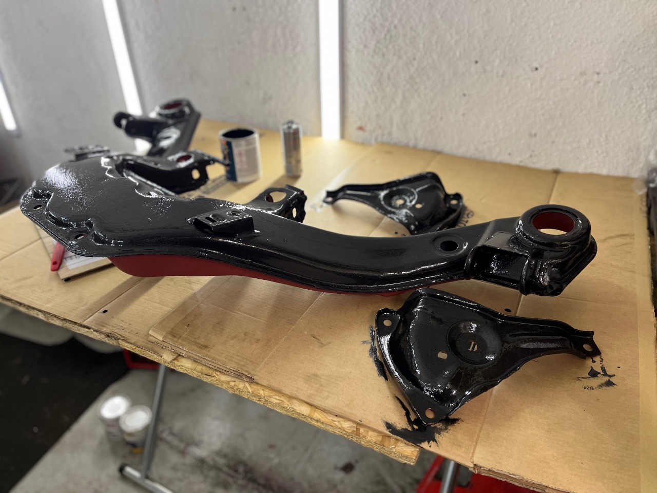

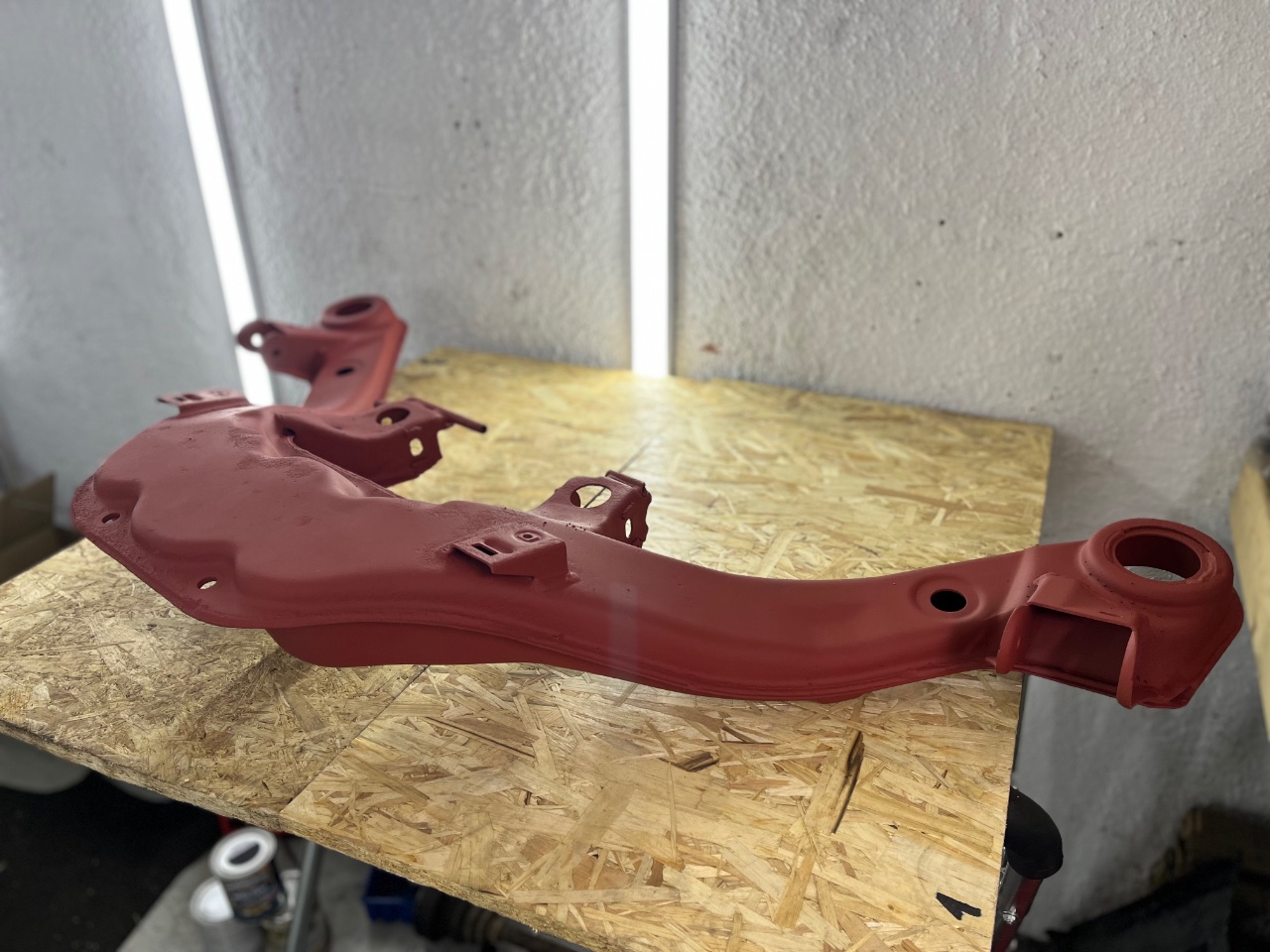

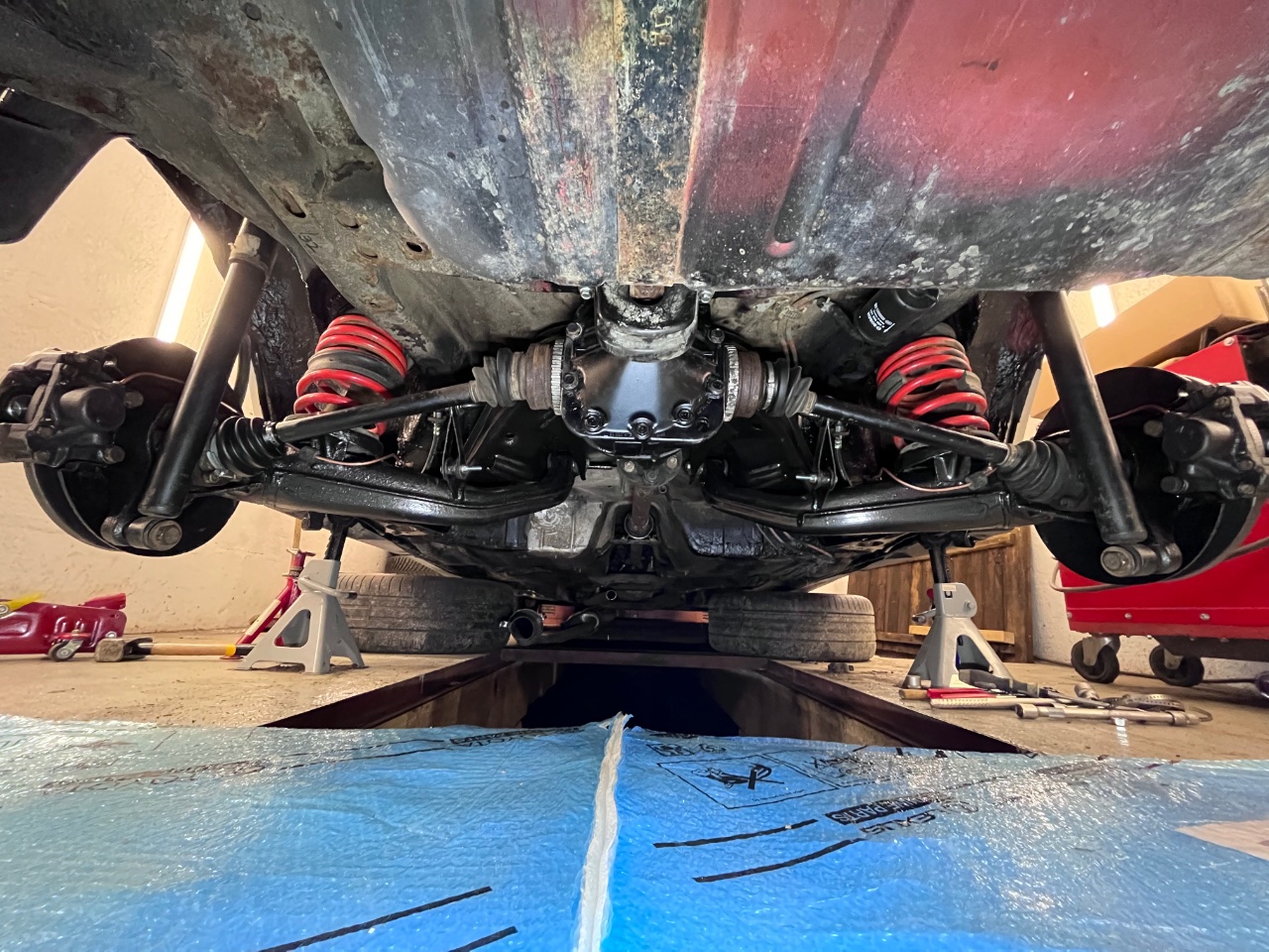

Niisiis, tagasild.
Algselt soovisin kasutada sillatala mis all oli.
Kui selle alt võtsin, nägin esimest korda oma omegate ajaloos, et sillatala on ära mädanenud. Täpselt suure puksi juurest.
Õnneks oli varu ja kasutasin teist sillatala, mis oli tunduvalt parem.
Saatsin liivapritsi ning paar päeva hiljem juba kruntisin ja värvisin.
Lisaks sain Martinilt vahendid, et sillatala reguleeritavaks teha. Kokkujooksu vaja ei olnud, kuid külgkallet igatahes. - vaja ju rattad "püsti" tõsta, et paremini rehv peaks.
Mis kasu on heast rehvist kui rattad lääbud on.
Seejärel juba värvisin. Peale läks täiesti suvaline hammerait pintsliga.
Mõned päevad ootasin mil värv taheneks ja siis ladusin õõtsad, pidurid, vedrud, uued pidurivoolikud kokku tagasi.
Lisaks enne õõtsade värvimist sai sisse uued SKF rattalaagrid ja kõik tagasilla puksid.
Kuna differ on suure korpusega, läks alla ka 3.0 kardaan.
Oleks saanud ka 2.0 kardaani kasutada, kuid suurele diffrile panna pisike kardaaniflants, tundus natuke ebaloogiline lüke. - lisaks kardaanile uus keskmine muhv koos laagriga ning otstesse uued otsamuhvid.
Kaks veovõlli otsa läksid ka uued ja differ sai Liqui Moly LSD õli.

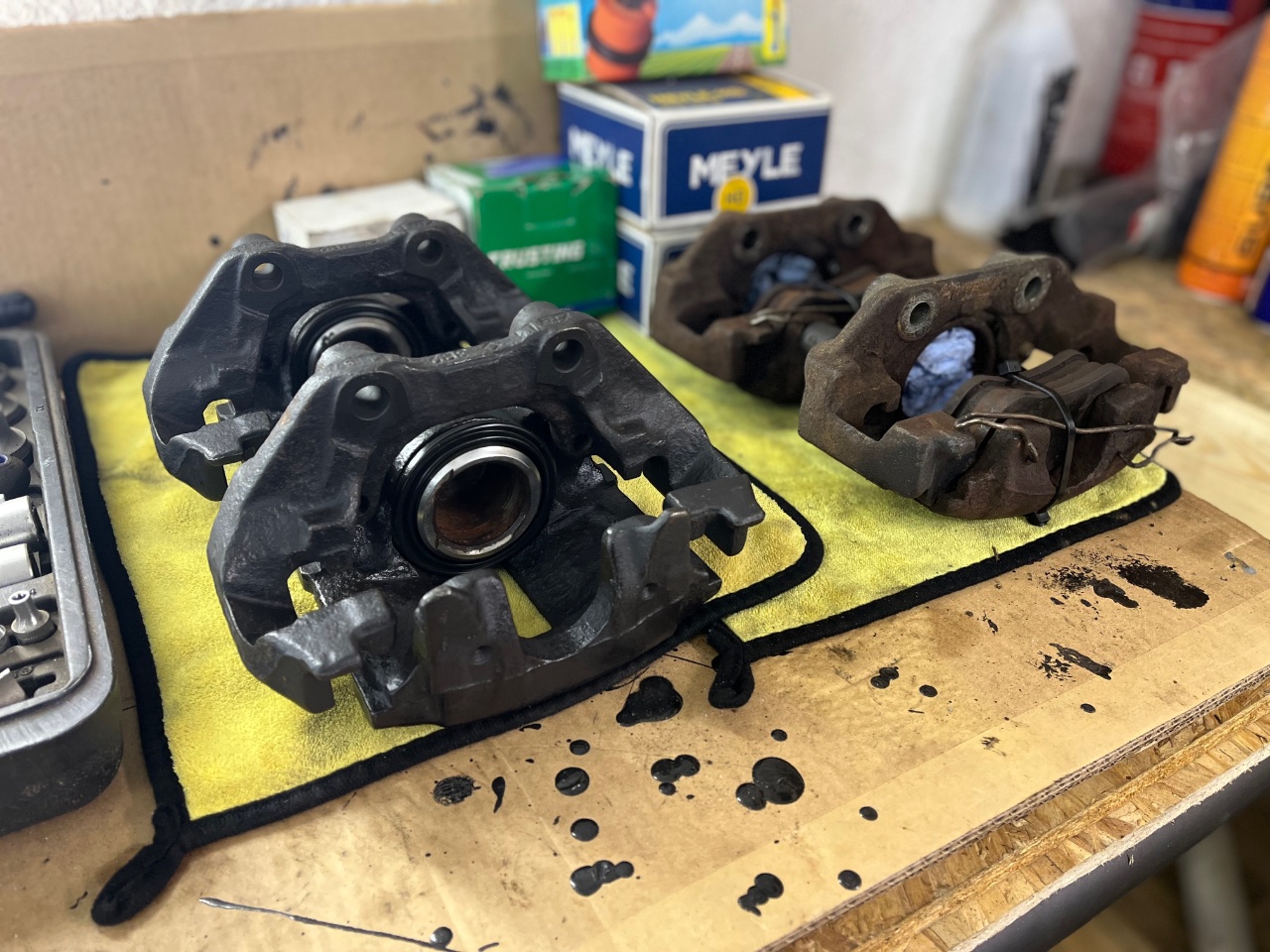

Tagapidurid said ka uuenduse.
Tagasillal on nüüd 40mm pidurisadulad koos 286mm pidurikettaga. Sadulad said loomulikult enne külge panemist taastatud ja värvitud.

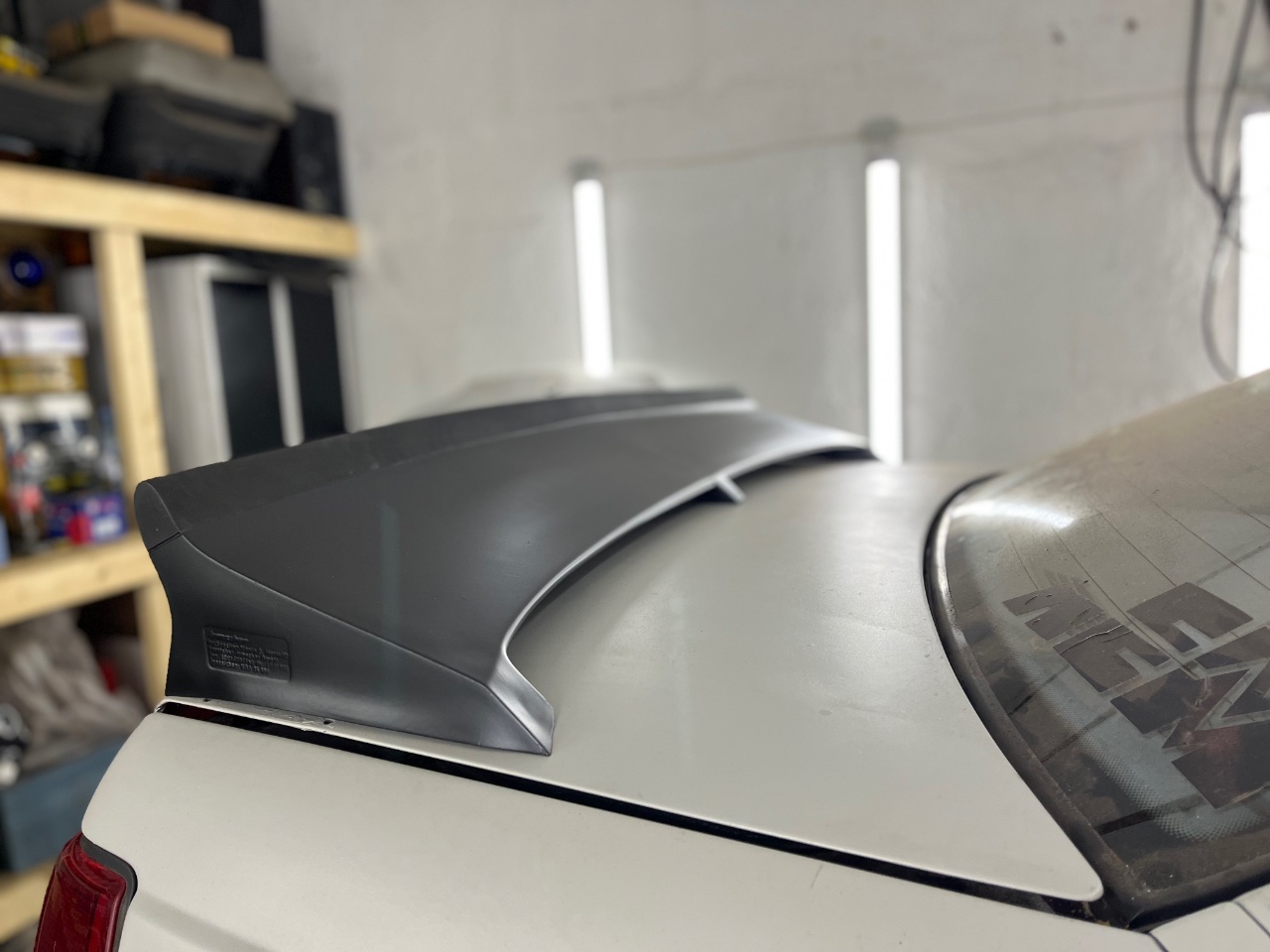

Tagaluugilt võtsin omega 3000 tagaspoileri ära ja asendasin Manta A irmscheri spoileriga.

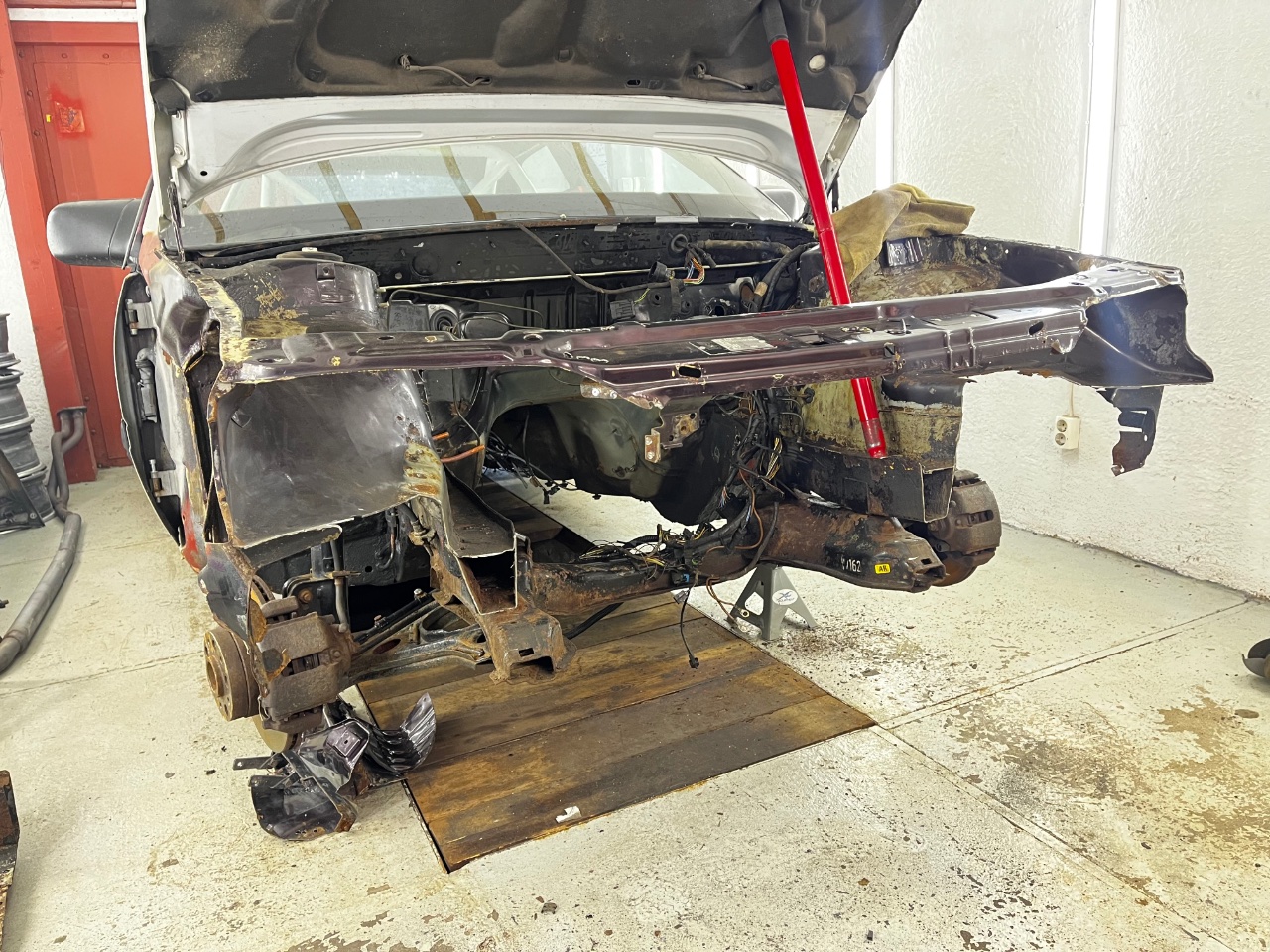

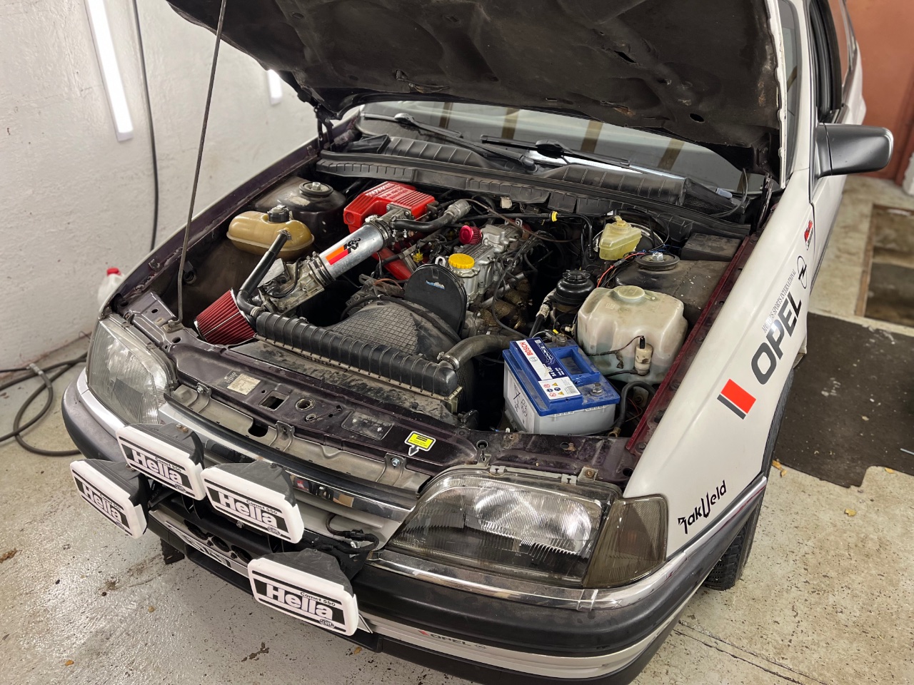

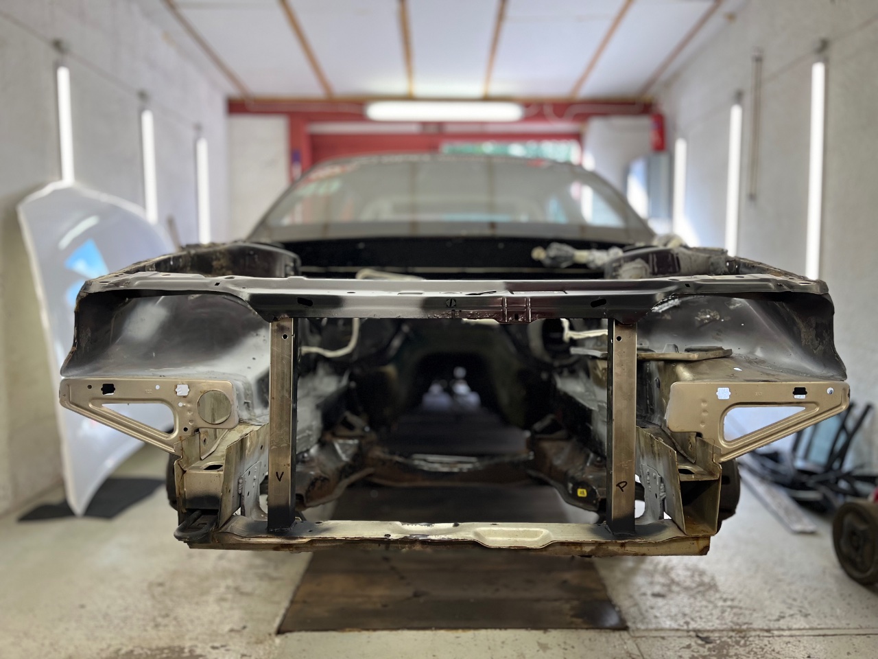

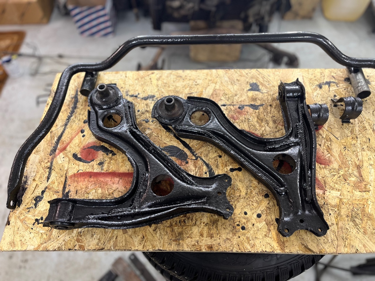

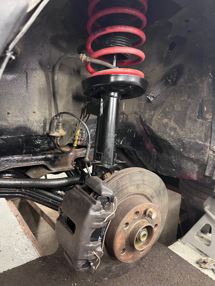

Nonii,
Tänaseks on auto valmis ja sillareguleerimine tehtud.
Esisild läks ka uus ning esimesed poolraamid said samuti keevituslapid peale.
Uued osad:
* 2x amordid
* Stabikondid
* Tugilaagrid
* 2x sharniirid
* Kõik õõtsapuksid
* Stabikapuksid
* Pidurisadulate remont komplektid
* Esipiduri klotsid
* Vasak rooliots (parempoolne on vahetatud kevadel)
* Taga vasak pidurisadul
Esimestele õõtsadele keevitasin rauad sisse, et jäikust anda.

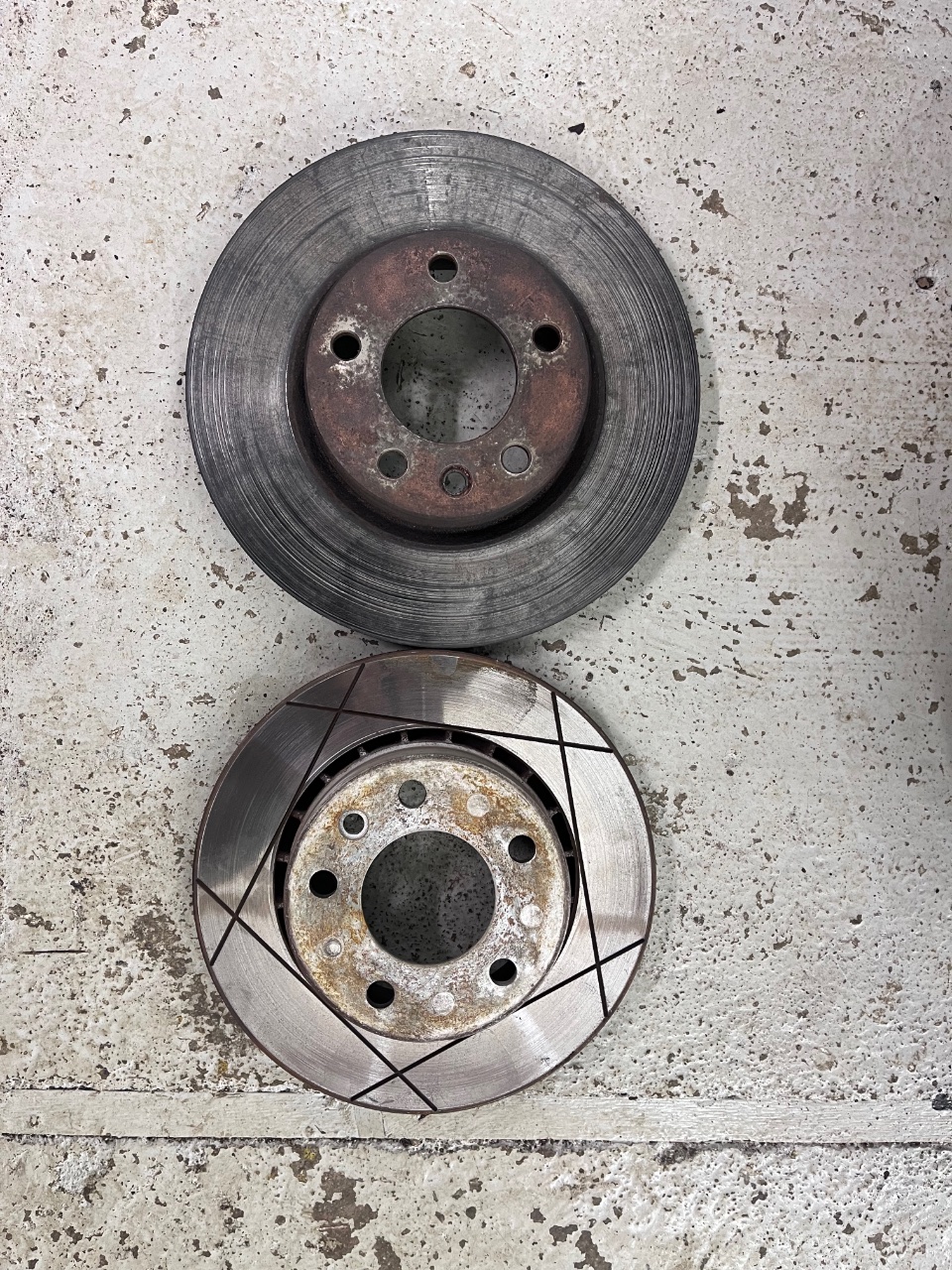

Ette läksid 296mm pidurid koos Omega B pidurisadulatega.
Pidurivõimendiks Omega 3000 kahekambriline.
Lisaks sai ümber ehitatud sisselase ning elementaarne tehniline hooldus.
* Õli 5w40 Motul
* LSD õli
* Kütusefilter
* Orig KN filter
* Uus Bosch aku
* Uued ilma EST tähiseta reg numbrid ette/taha.
Esimene Eesti driftiliidu karikaetapp on eeldatavasti 18.12.2022

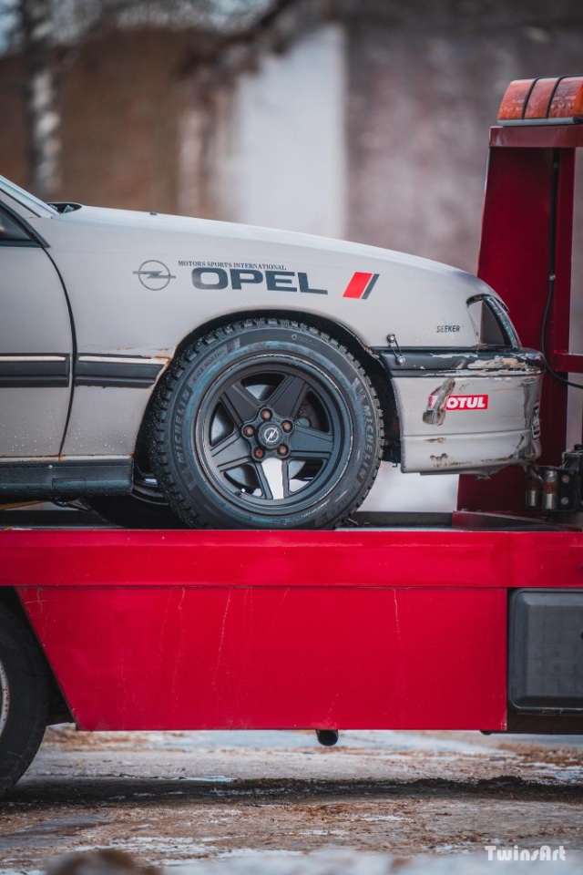

Viimase pildina lisanud veel üks Funfactor
Pildiports on siin:

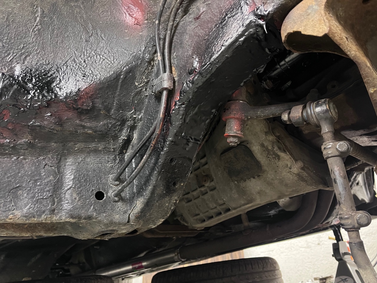

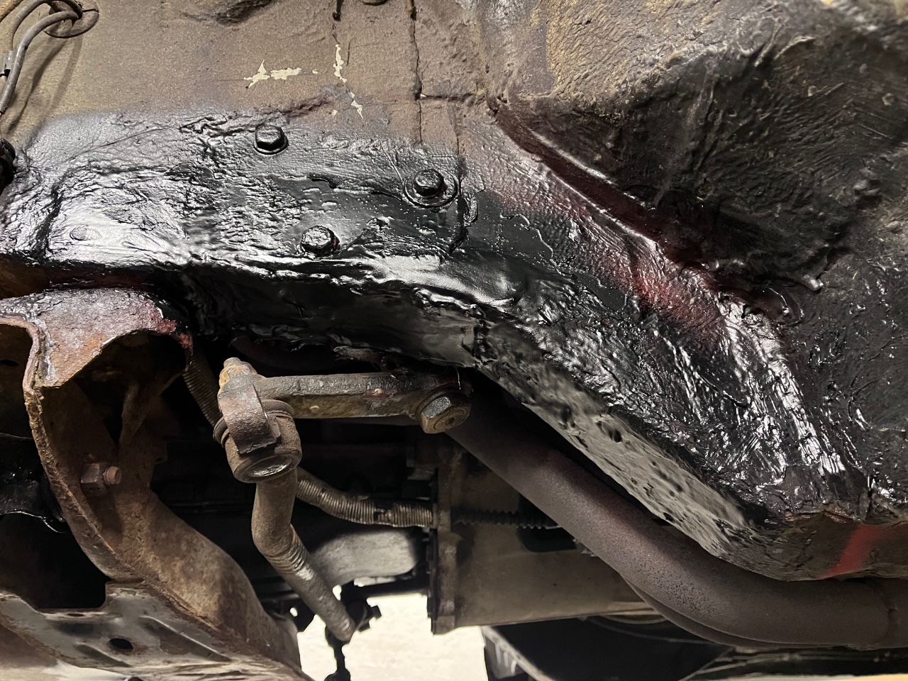

- Postitusi: 2852
põhi nii pude, et roheline salongivalgus paistab maha väja

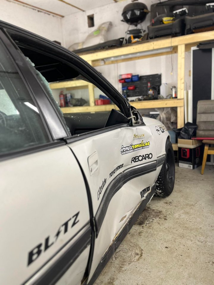

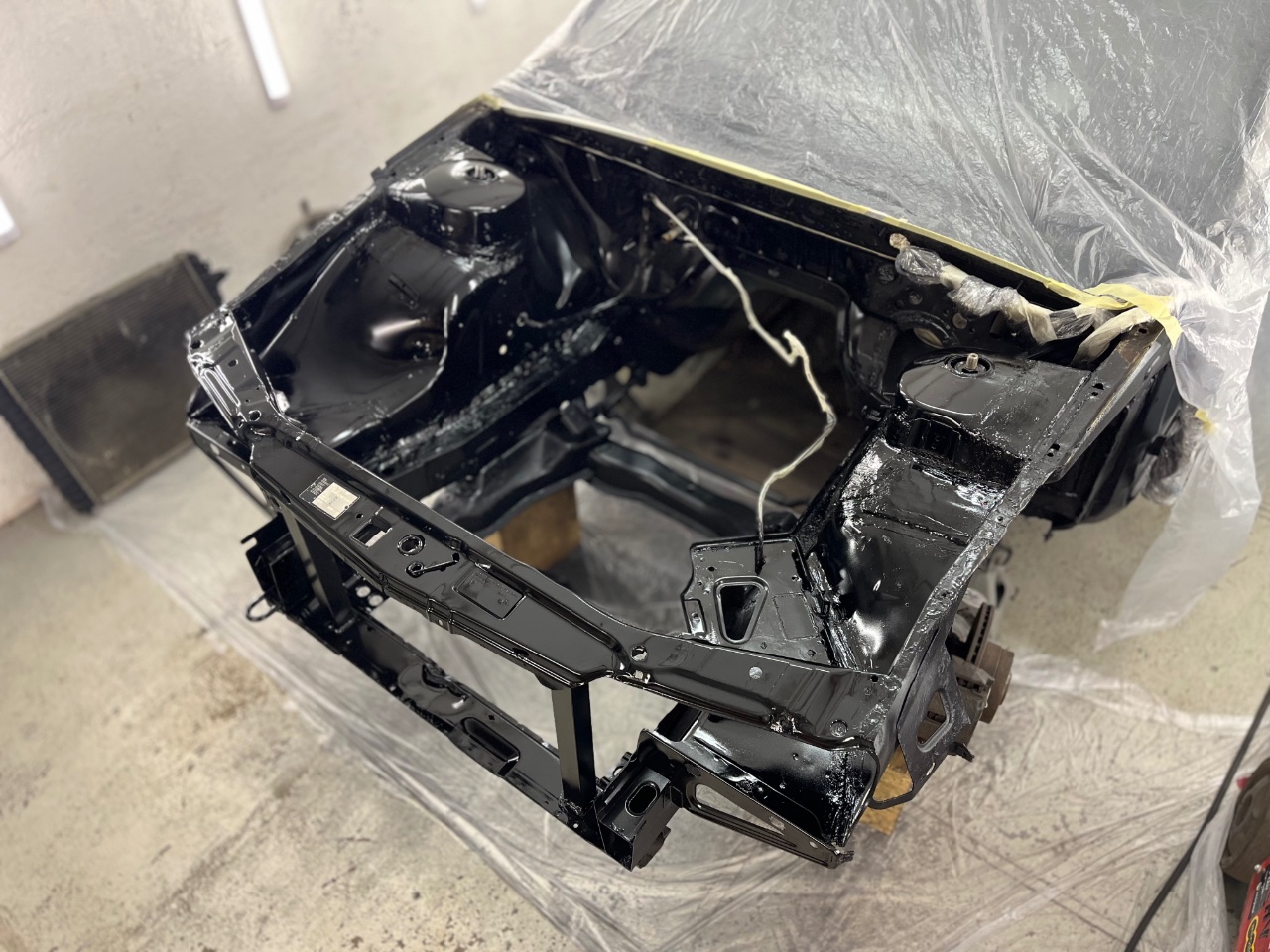

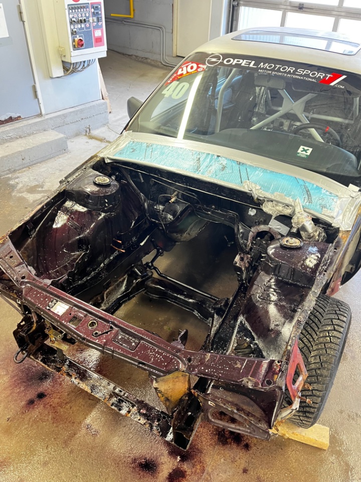

Oeh,
Vahepeal on niipalju tegemist olnud, et see teema on täiesti soiku jäänud.
Eelmine hooaeg lõppes pauguga, ja sõna otseses mõttes.
Driftireegliteski kirjas "ära sõida pilukil või avatud aknaga".
Aken oli 1-2cm alla lastud, pauk käis ja terve salong klaasikildu täis. Kaasaarvatud mu pool põske. - Paar päeva ikka kipitas.
Seejärel jälle keevitus ja värvipüss kätte ja hakkasin toimetama.
Tulemus siin:
Tulemus siin:

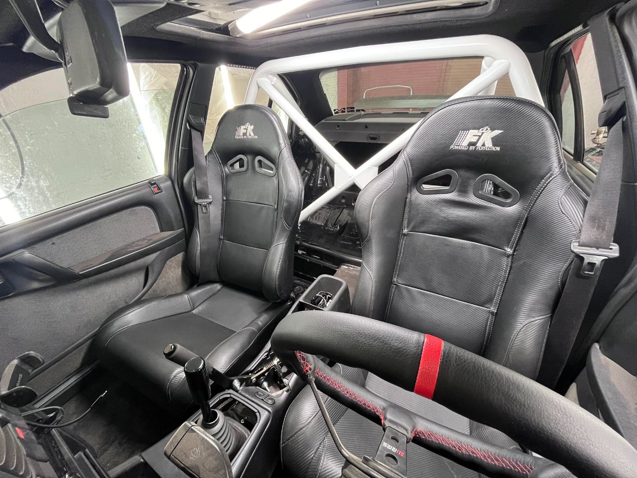

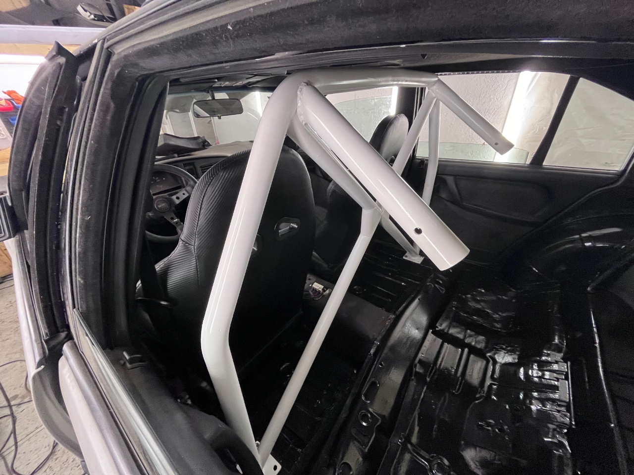

- Postitusi: 2450
Turvakaare tegid ise? Miks see piilarist nii eemal asub?
- AnvarV
- Üldmoderaator
- Postitusi: 1028
- Liitunud: 17 Juul 2012 22:24
- Asukoht: Rakvere/Tallinn
- Has tänanud: 12 korda
- Been tänatud: 30 korda

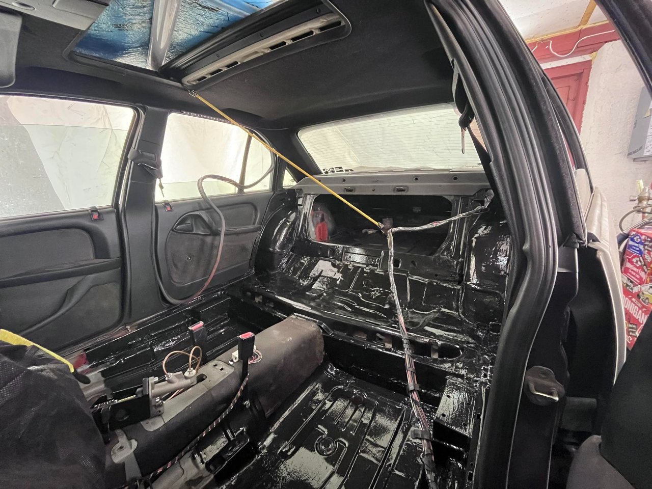

Einteinud ise. Valmis kujul ja veidi moditud et omegale sobiks.
Piilaritest ka eemal ei ole, kalasilmaga tehtud pilt moonutab pilti niipalju lihtsalt.
Siin pooleliolevana ka veidi aru saada.

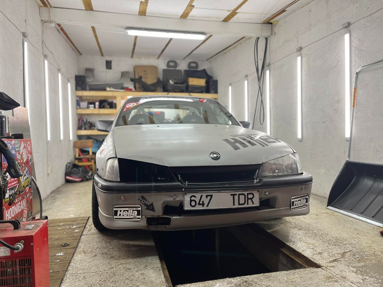

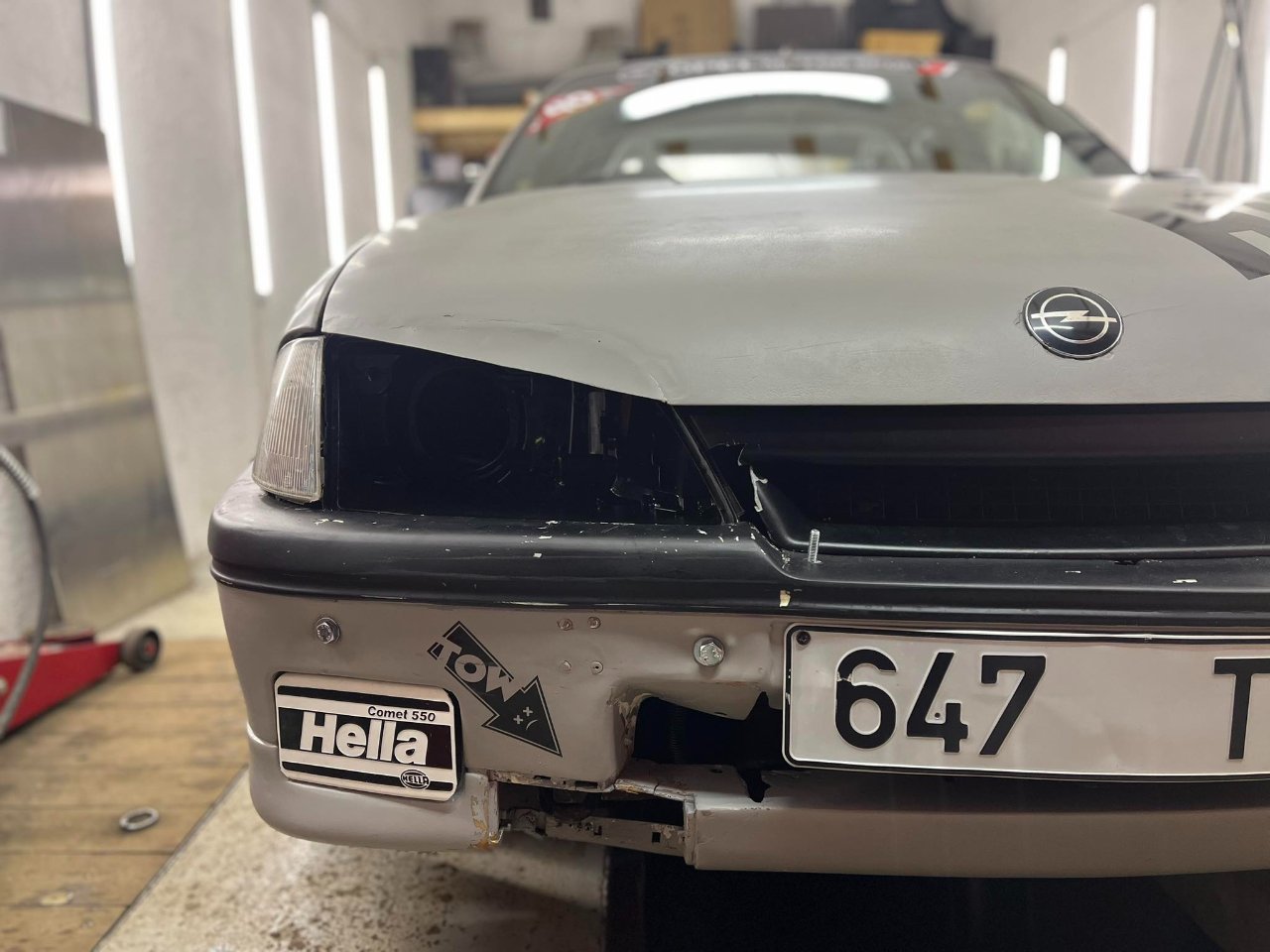

Vahepealset pildimaterjali veel.

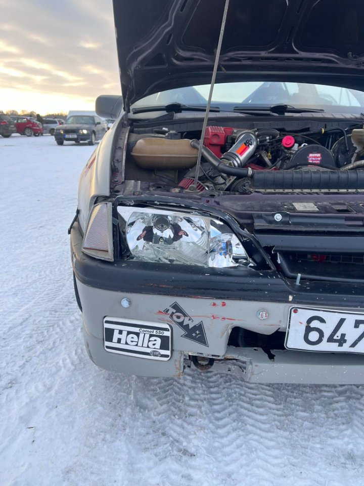

Ette lisandus omega 3000 esistange, mille esimesel rajapäeval ära lõhkusin.
Koos esitulega muidugi. - Eks see oma viga oli ja poolevahetusel lihtsalt ei jätnud eessõitjale ruumi.
Tandemitrennis nühkisin sõbra E36te ja sain külje ka mõlgiseks.
Süüdlased:
Tänaseks on esiosale "lihtsam" lahendus tehtud ja esitule sisu võtsin ära. Tulekorpus visuaali pärast küljes. Õhku saab filter igatahes nüüd paremini.
Lisaks kiletasin juhipoolse esitule läbipaistva kilega üle, et kui jälle tulega kusagile vastu läheks, ei oleks killud rajal.
Kusjuures kõik esituled on katki läinud E36 tagastangede pärast. 36-l on tagastange peal musta värvi kaitseliist mis on omega esitulega täpselt samal kõrgusel.

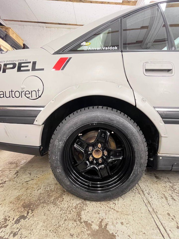

Lisaks keevitati laiemaks ühed plekkveljed ja peale panin EDL võistluste tarbeks vajalikud rehvid.

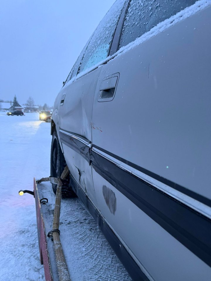

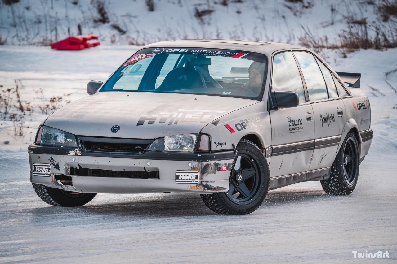

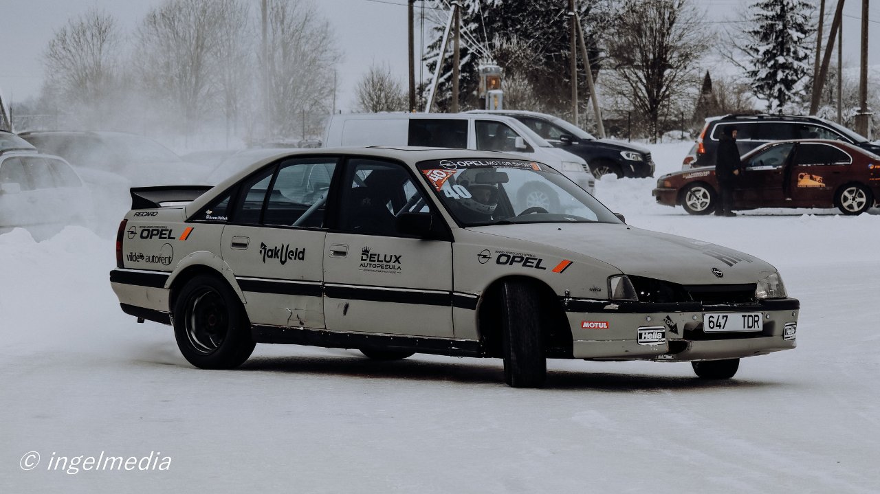

Esimene EDL talvedrift on läbi.
Kvalifikatsioonis 89 punkti ja 7s koht 45-st võistlejast. (5, 6 ja 7 koht olid kusjuures kõik 89 punkti)
Top32 võit
Top16 võit
Top8 kaotus
Top8 kaotasin Jakole, kuid võtsin kaotuse austusega vastu, sest Jako on väga hea sõitja ja kokkuvõttes pani selle ürituse kinni ka.
Kõik need sõidud olid tegelikult väga keerulised, sest auto alla 2-3k pöörde ei käinud. - Turtsus, plärtsus ja oli jõuetu.
Vahepeal trennide ajal kiskusin erinevaid pistikuid nii kuidas jõudsin.
Enne Top16 kiskusin jälle ja kui esimeselt pihustilt korraks pistiku ära võtsin, liikus pihusti asend ja vurts tuli kütust kummitihendi vahelt välja. - Bingo ja viga leitud. Võttis lihtsalt lisaõhku pihusti juurest ja sellepärast veiderdas.
Tõmbasin küll nipukatega pihusti pingesse kuid see aitas ainult esimeseks 3ks minutiks.
Eile vahetasin pihusti O rõngad ja käib jälle nagu antsu viiul (ma ikka ja alati mõelnud kas antsu viiul käis hästi või halvasti?)
See nädalavahetus on Kolvikarika esimene etapp ehk siis järjekordne võistlus võhul.
Pildid siin:

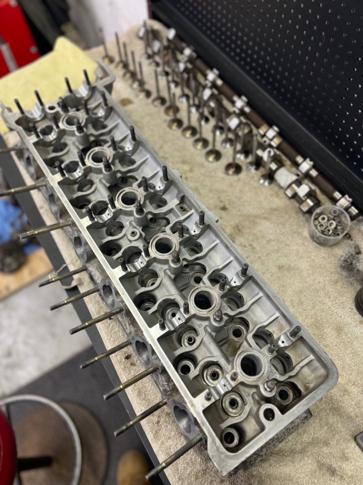

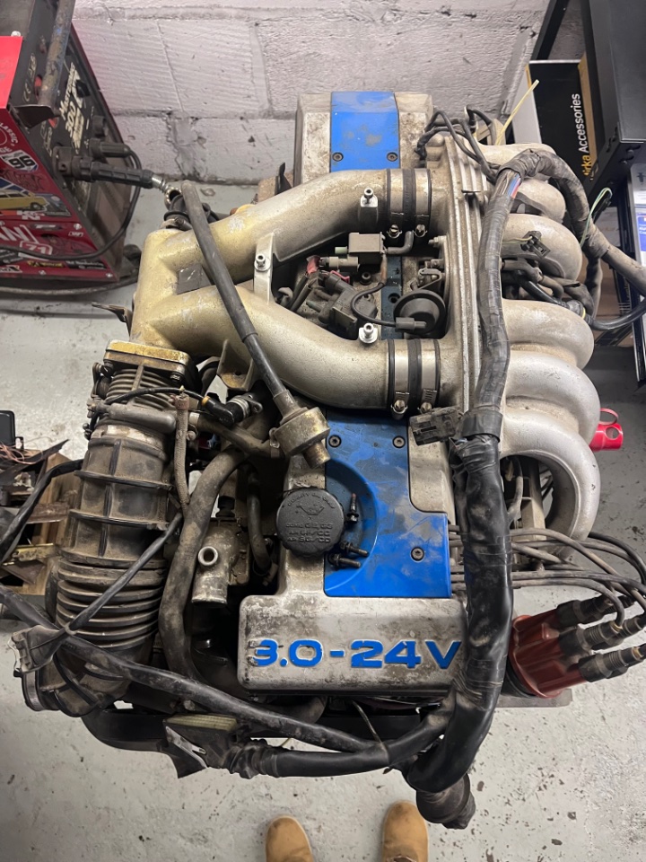

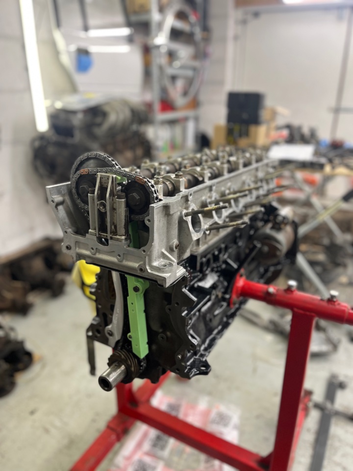

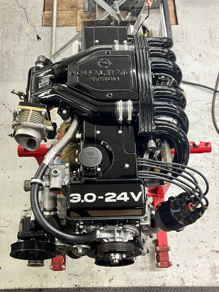

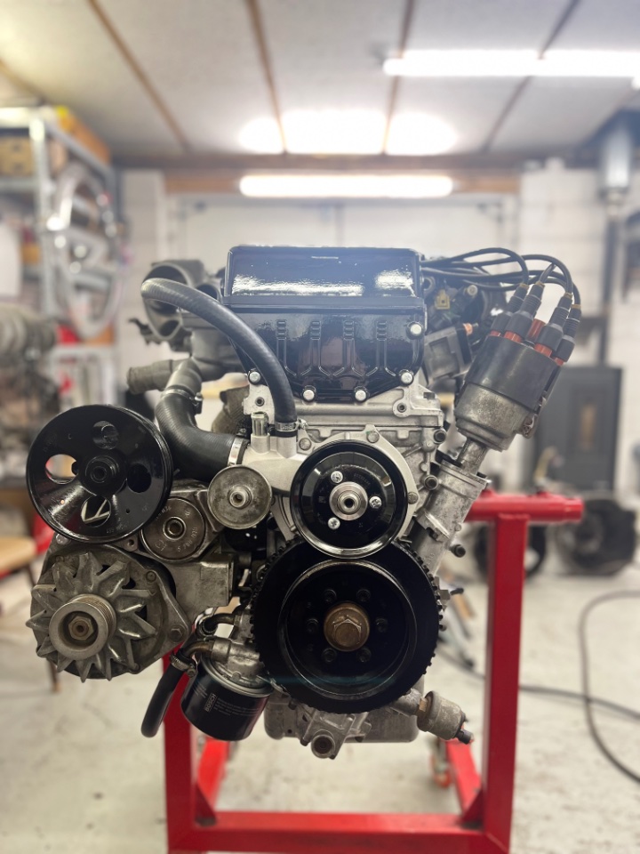

Uueks hooajaks on mitmeid uusi plaane, uusi toetajaid ja
valmis on saanud ka uus mootor. 2.0 on hea ja kerge, aga R6 bmw-de vastu on ikka paras higistamine iga kord.

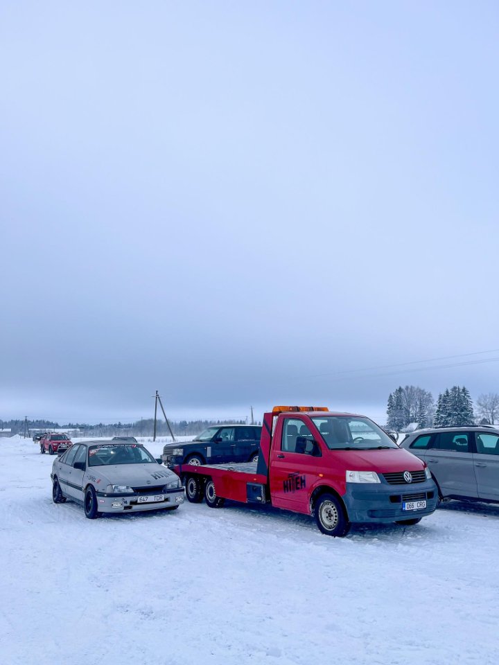

3 EDL etappi oli kokku mis viimane küll ename etapinime ei väärinud. - võistlus toimus järvejääl ja ilm oli +1. Jää pealmine kiht murdis ennast lahti ja tekkisid tohutud rööpad. Top32 ja Top16 olin sees, aga Top8 andsin võidu juba sellepärast ära, et tahtsin autot hoida. - mitmed sõitsid oma rehvid ka katki.
Põhjanaabrite juurde kutsuti ka ja käisin Hyvinkää rada proovimas. No top noch
Muidu oli fun.
Pildid:
Põhisponsori muutus toob kaasa ka auto välimuse ja värvimuutuse.
Omega 3000 esistanget otsin samuti, kui kellegil on.
#eiläheprojektiks

Vahepealseid uuendusi.
Alustasin mootori mahavõtmist ja kapotialuse pesuga,
et uus mootor sisse panna. - nagu ikka ega see ei lähe
nii nagu plaanid.
Esiosa kuni peaaegu, et amordikannudeni oli väga roostes
ja elu on andnud talle ka mitmeid esiosa avariisid.
Lõikasin vana esiosa maha, tõin doonorilt uue esiosa ja
natuke tegin uuendusi ka. Keskmised radiaatori tuulesuunajad lõikasin maha ja asendasin veidi tummistemaga.
Seejärel värske värv selga.
nii nagu plaanid.

Vahepeal mootorist,
Korraks käis mõte, et kasutaks mõnda levinud bmw mootorit kuid otsustasin siiski sugemetele truuks jääda.
Taastatud on C30SE.
Kõik mida täna sellel mootoril vahetada sai, on ka vahetatud ja asendatud uuega.
Vana on mootori raud, kepsud ja kolvid.
Kaanega aitas ikka ja alati Risto002.
Taastatud on C30SE.
