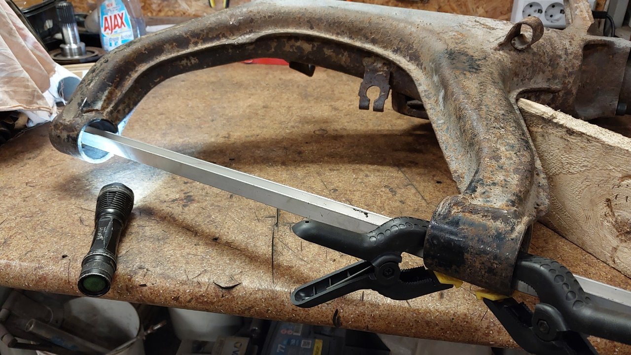

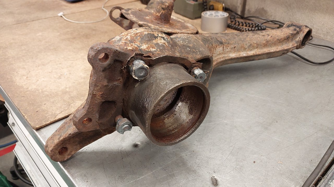

Täna võtsin õõtsad töö juurde kaasa ja keevitasin mutrid otsa(kodus ainult elektrood). 1 polt oli väga kõvasti kinni, ülejäänud tulid suht loppelt isegi välja. Olin valmis puurpinki kasutama.
Laagripesad lasin klaaskuulis roostest puhtaks. Terveid õõtsasid ei hakanud tegema, klaaskuuli jaoks liiga suur töö ja pärast on see roostehunnik klaaskuuli sees. Ülejäänud õõtsa lasen kuskil liivapritsis teha. Aga enne tuleb kõveraks vajunud sisemised puksi silmad välimisega ühele joonele painutada.

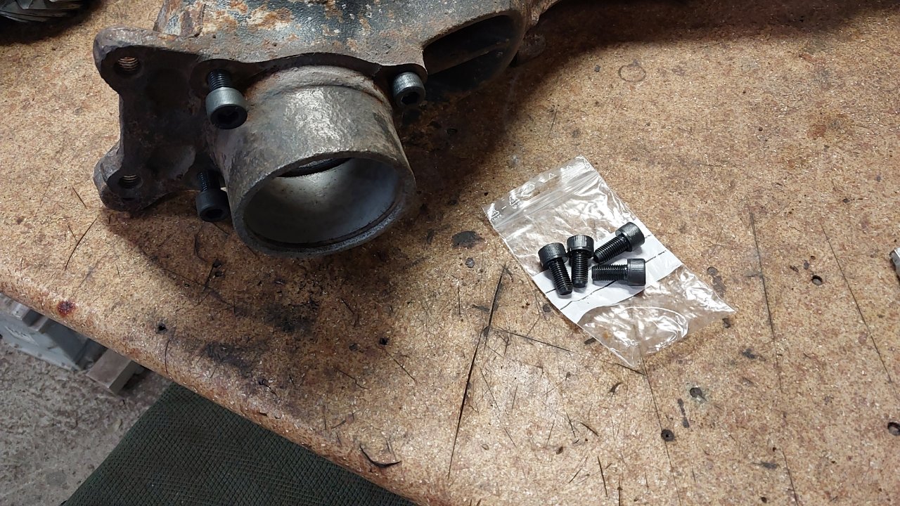

Täna käisin tallinnas ja astusin baltic poltist ka läbi 8tk sisekuuskant M10x1,25x20 maksis kokku 19€

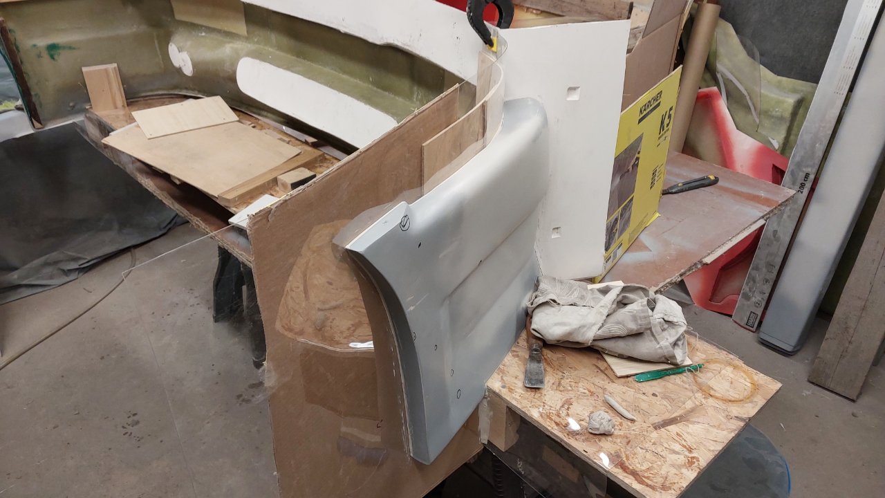

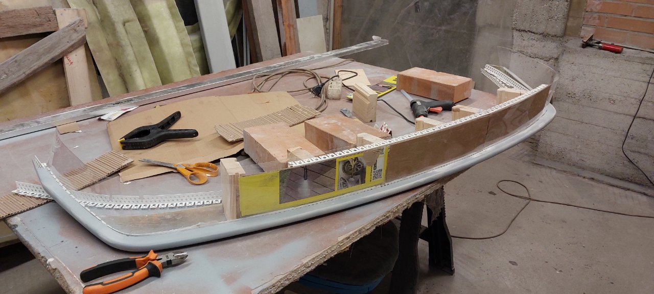

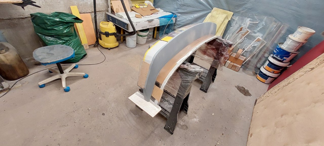

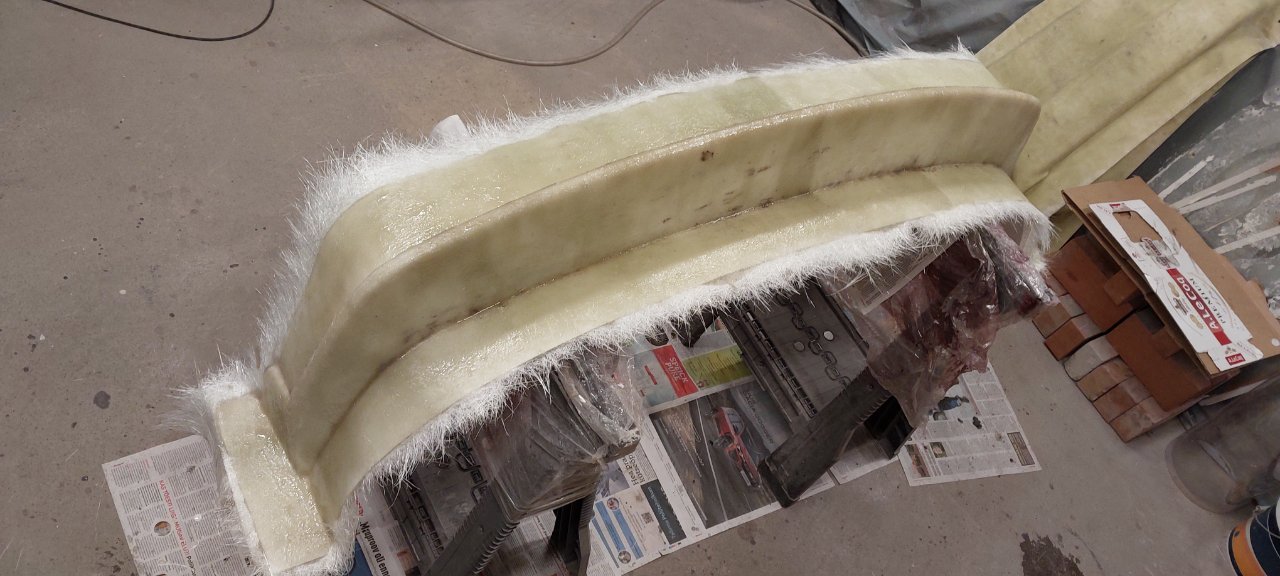

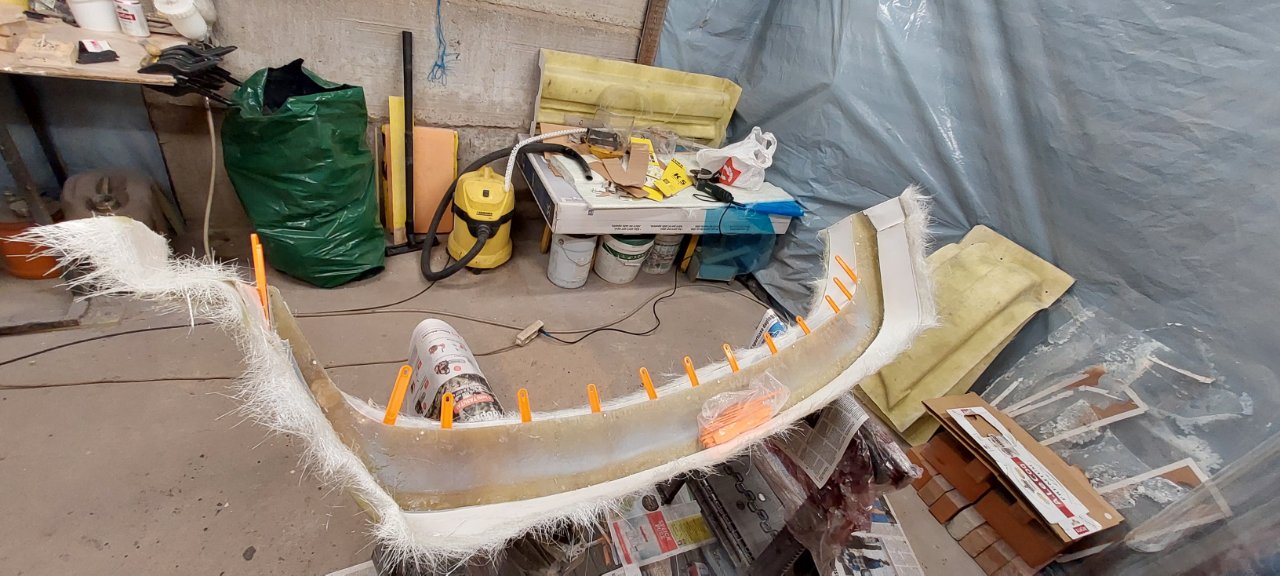

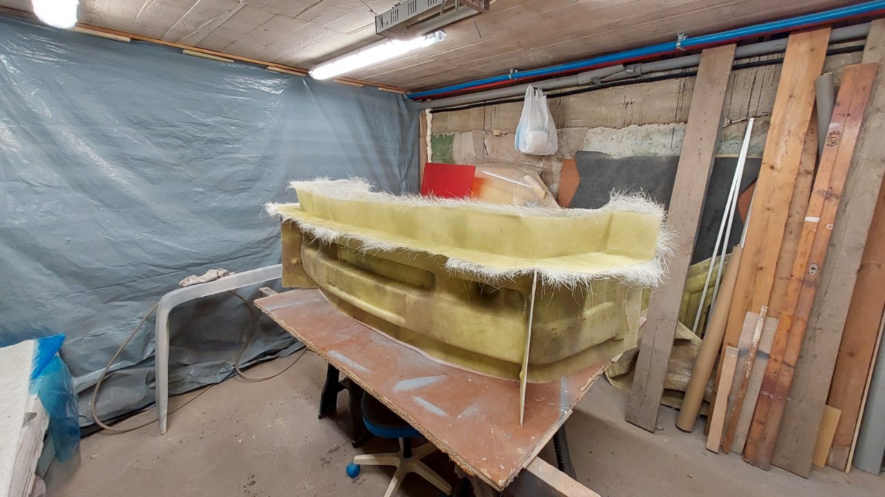

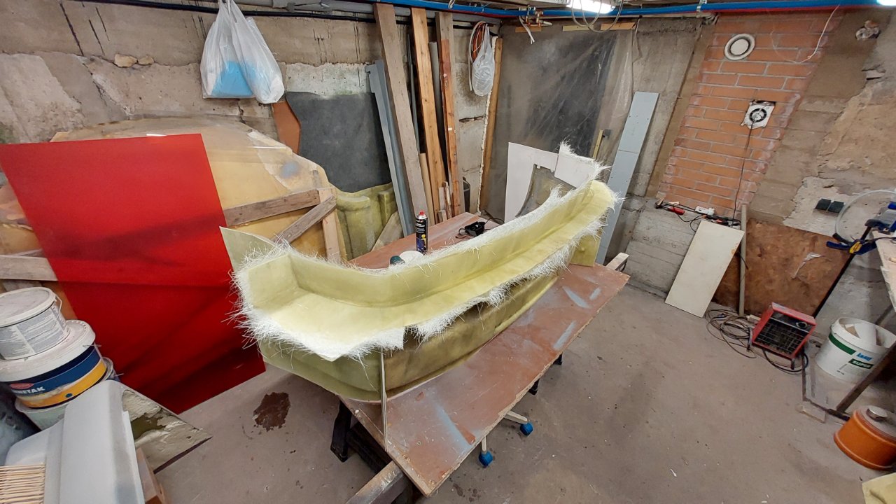

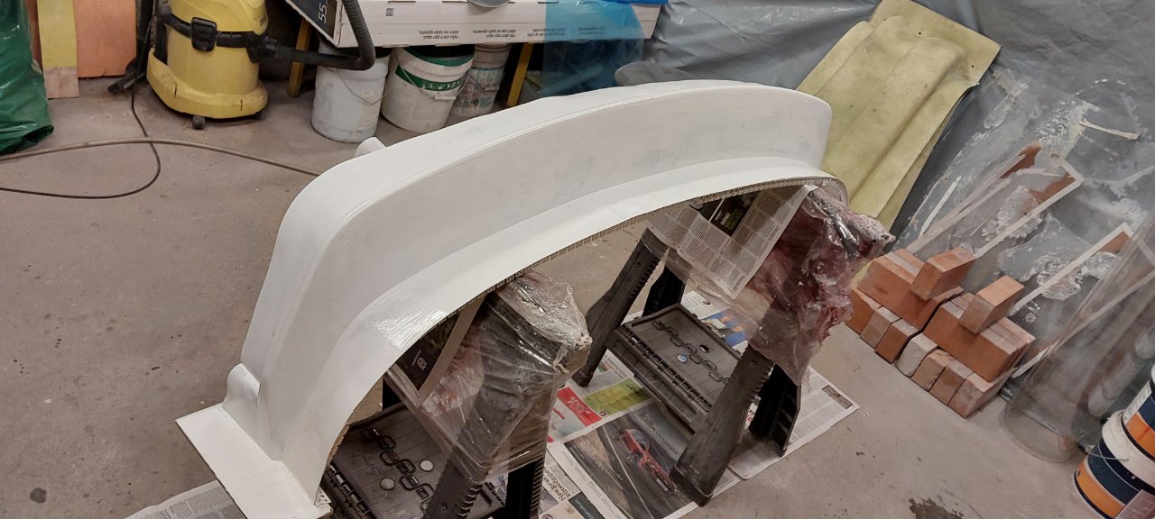

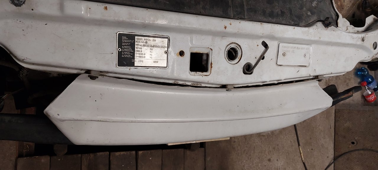

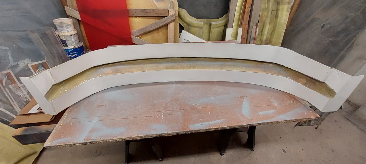

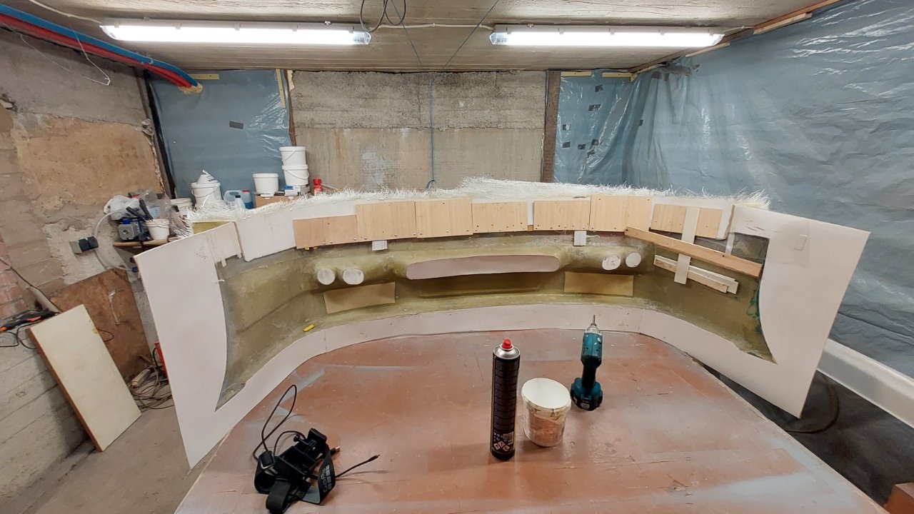

Esistange vorm sai valmis. Tuli isegi parem välja, kui esialgu lootsin. Viimasele osale jäi paari kohta õhumull sisse. Selline terav ja kitsas koht kuhu geelkate pidi vajuma ja kartsin, et ei jõua põhja.

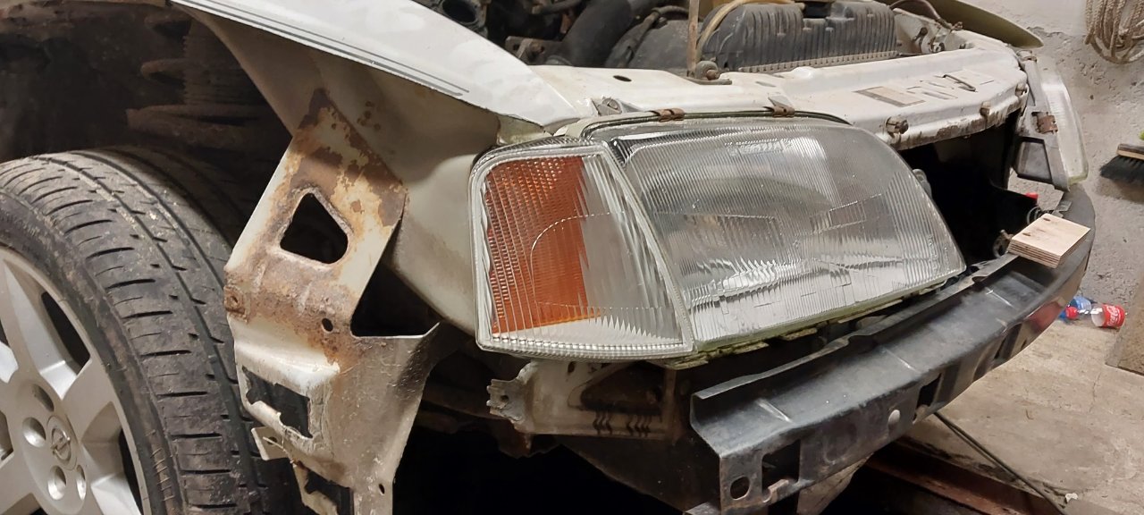

Täna tõmbasin auto garaaši sulama. Vaja esi tiivad ja karbikatted auto järgi kujusse saada ja siis võib need sealt maha katkuda ja vormiks lüüa. Suunatuled jõudsid ka millaski minuni, üks oli 13€ teine 18. Depo toodang. Aga külge krt ei lähe. Kerel tuleb plekki vähe lõigata.

Vormi tegemine tuleb juba üsna hästi välja. Hakkan ise ka juba rahule jääma. Kuna mul see töö venib, siis küsisin antitiibade ja esivõre vormi tegemise jaoks pakkumist mujalt. 4 detaili ja 1900€
Läks 2x suuremaks kui ise lootsin, aga ilmselt tuleb see konks alla neelata. Ma jäängi neid vorme ise tegema.

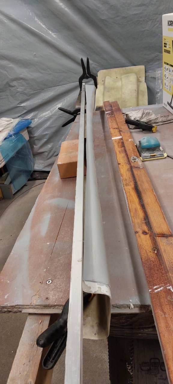

Enamus lihvimist-sirgestamist jms. tegin paralleelselt esistangega tegelikult.
Mõned anomaaliad tekkisid ka sisse. Mõlemalt poolt nurka läks nö keema.... täiesti lambist, sest puhtalt krundiga pole seda veel juhtunud.
Aga muidu jään isegi päris rahule seekord. Ainult 2 kohta, kus vormi eemaldusel tüki välja viskas. Ja needki väljaspool detaili.
Põhimõtteliselt võiksin küljekarbikatetega jätkata, aga enne tuleb esiporiitibadega selgus majja saada.

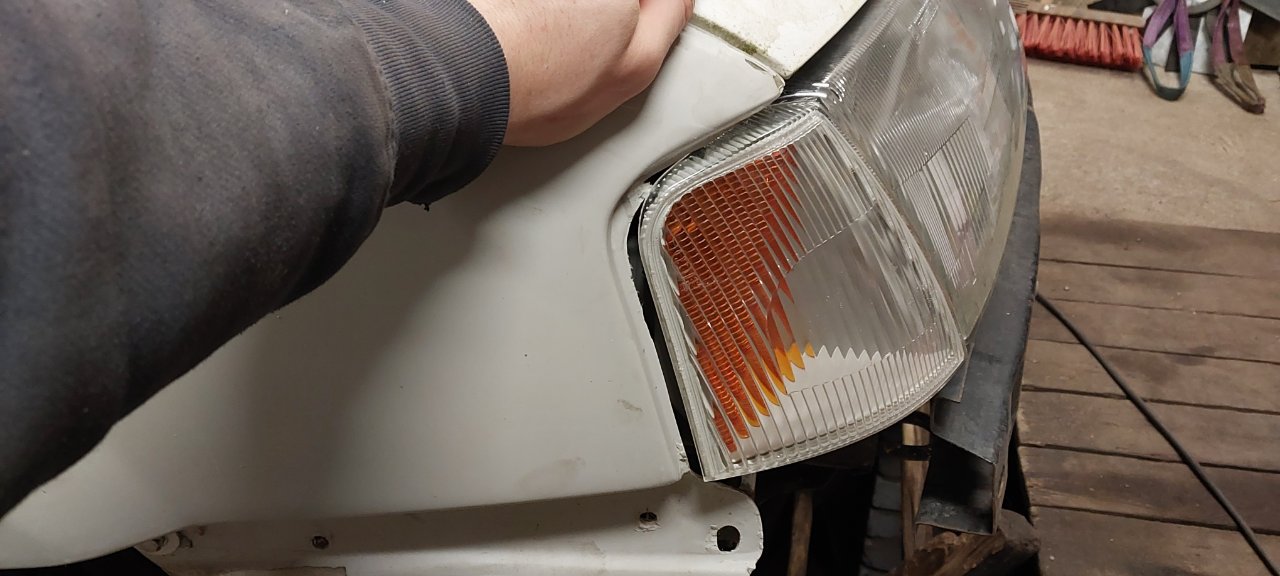

Ja võrdlesin ka suunakaid.

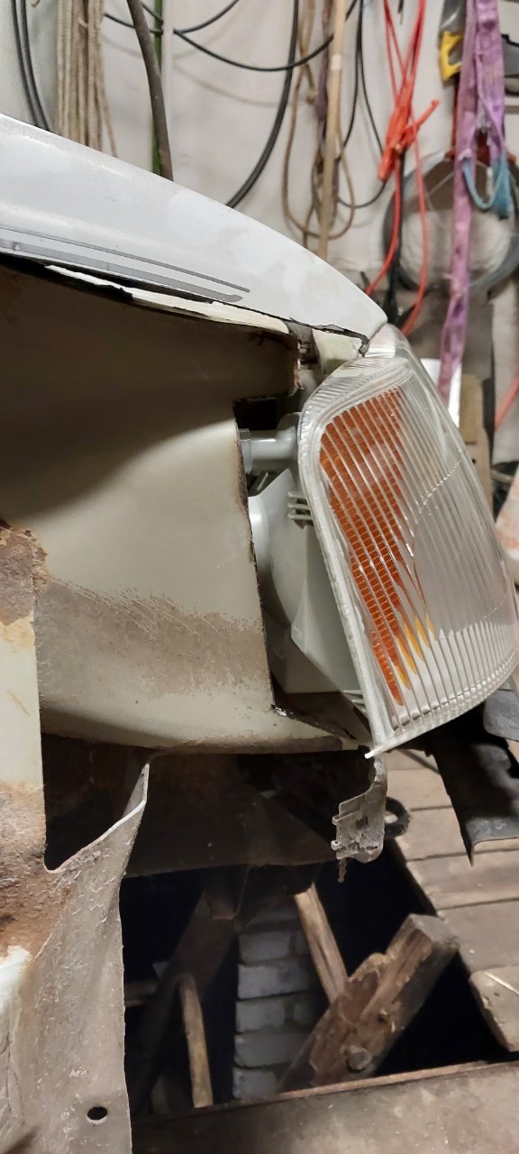

MInu omad olid TYC, mitte depo. Ja ongi tule enda probleem. Anvaril oli laos juhuslikult depo ka olemas. oli parem, aga samasugune rämps.
Hella maksab 70€ ja saadavus kahjuks null.

KAs kellegil oleks kasvõi laenuks esialgu midagi pakkuda, et ma saaksin tiiva auto suhtes paika panna vähemalt? Küll hiljem saan kuskilt välismaalt ka kalli rahaga uue tule tellida. Praegu aeg surub peale. Suht kohe kohe jõuab järg esitiibadeni. Küljekarbi katted lähevad ilmselt homme juba PVA alla.

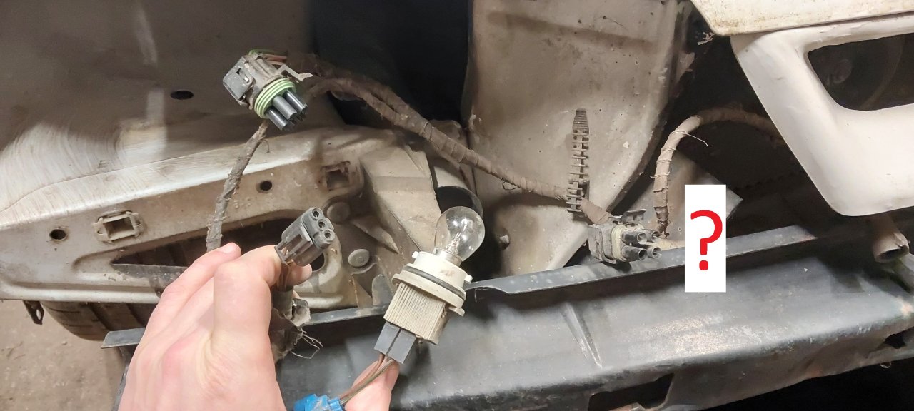

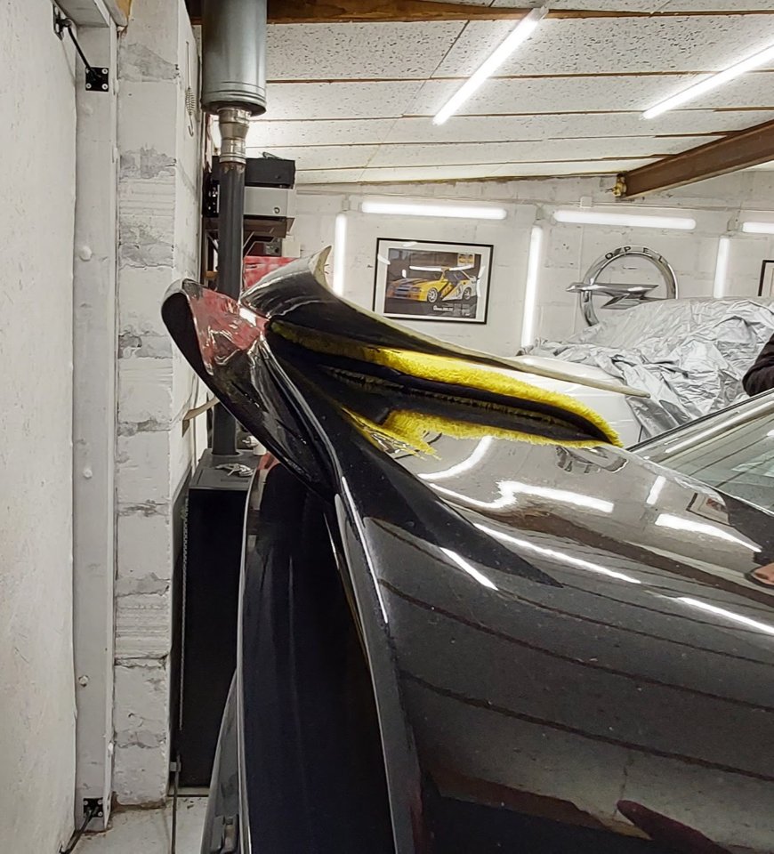

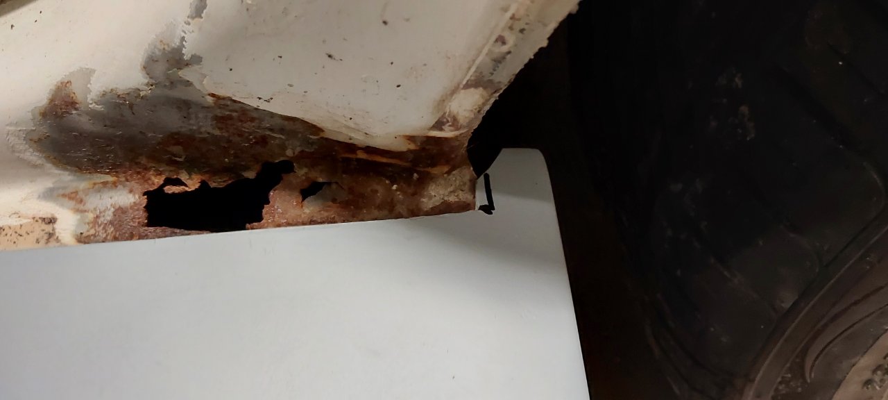

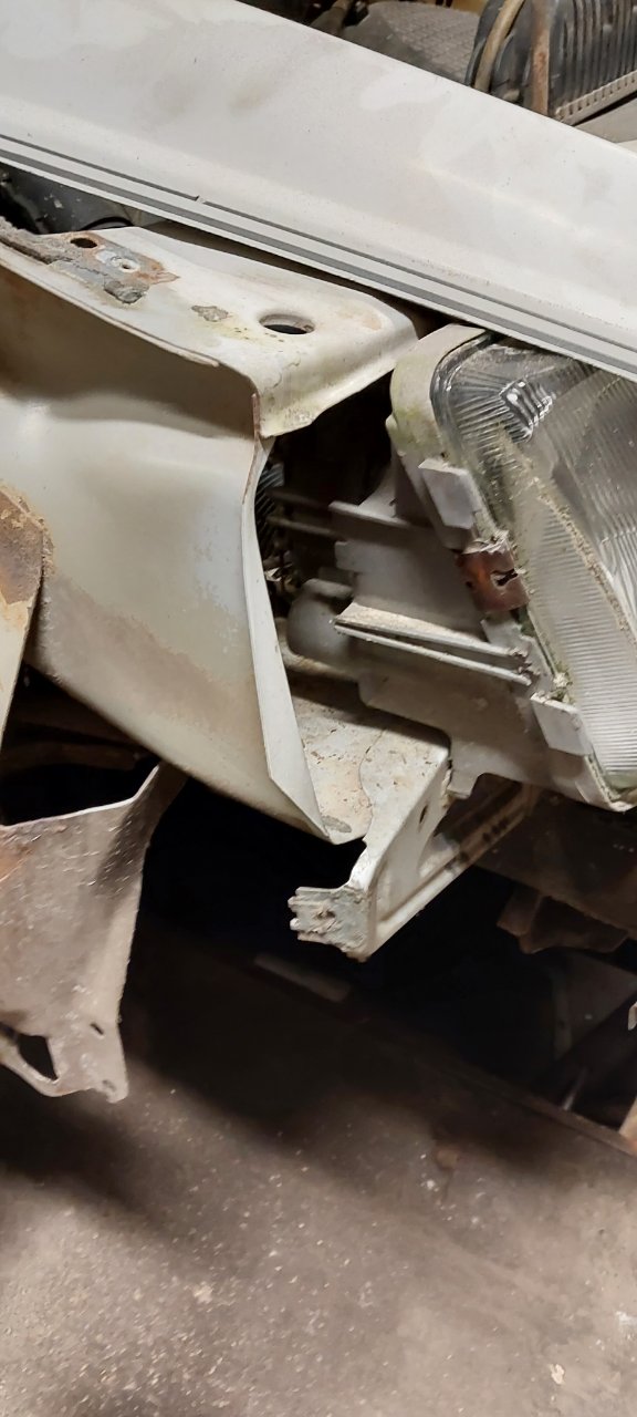

Keegi oskab öelda, mis pistik see on? Nurgasst ntauke näha ka milline võre serv on. Aga vigadest.

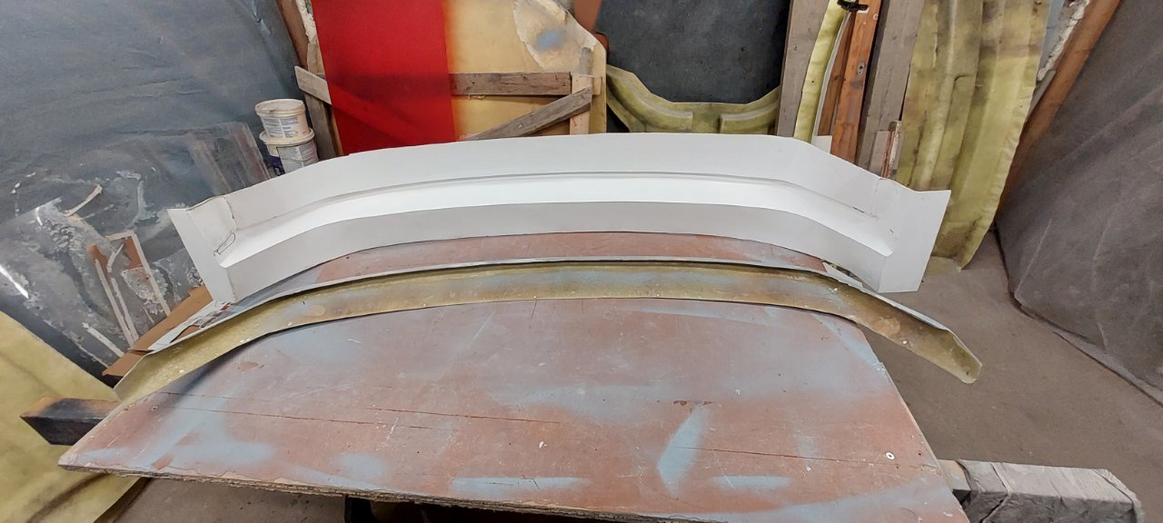

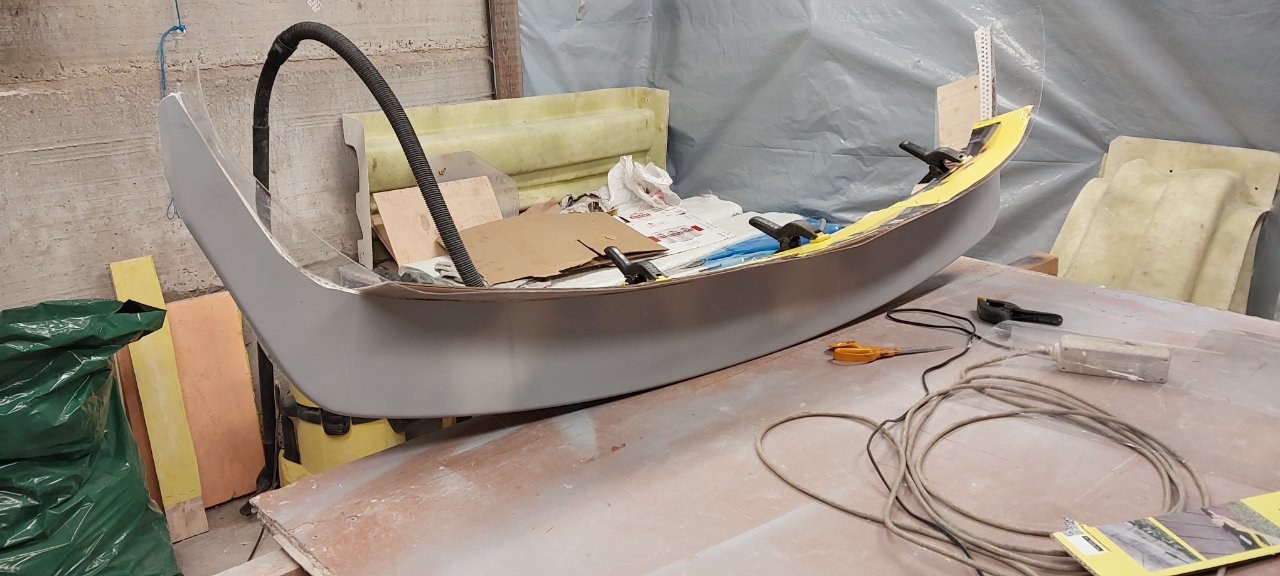

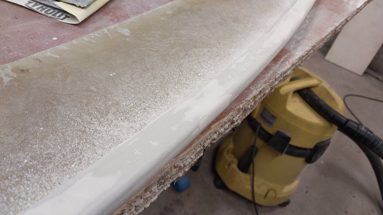

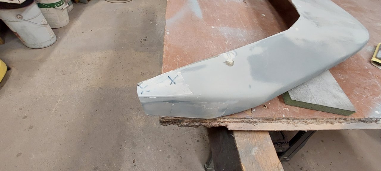

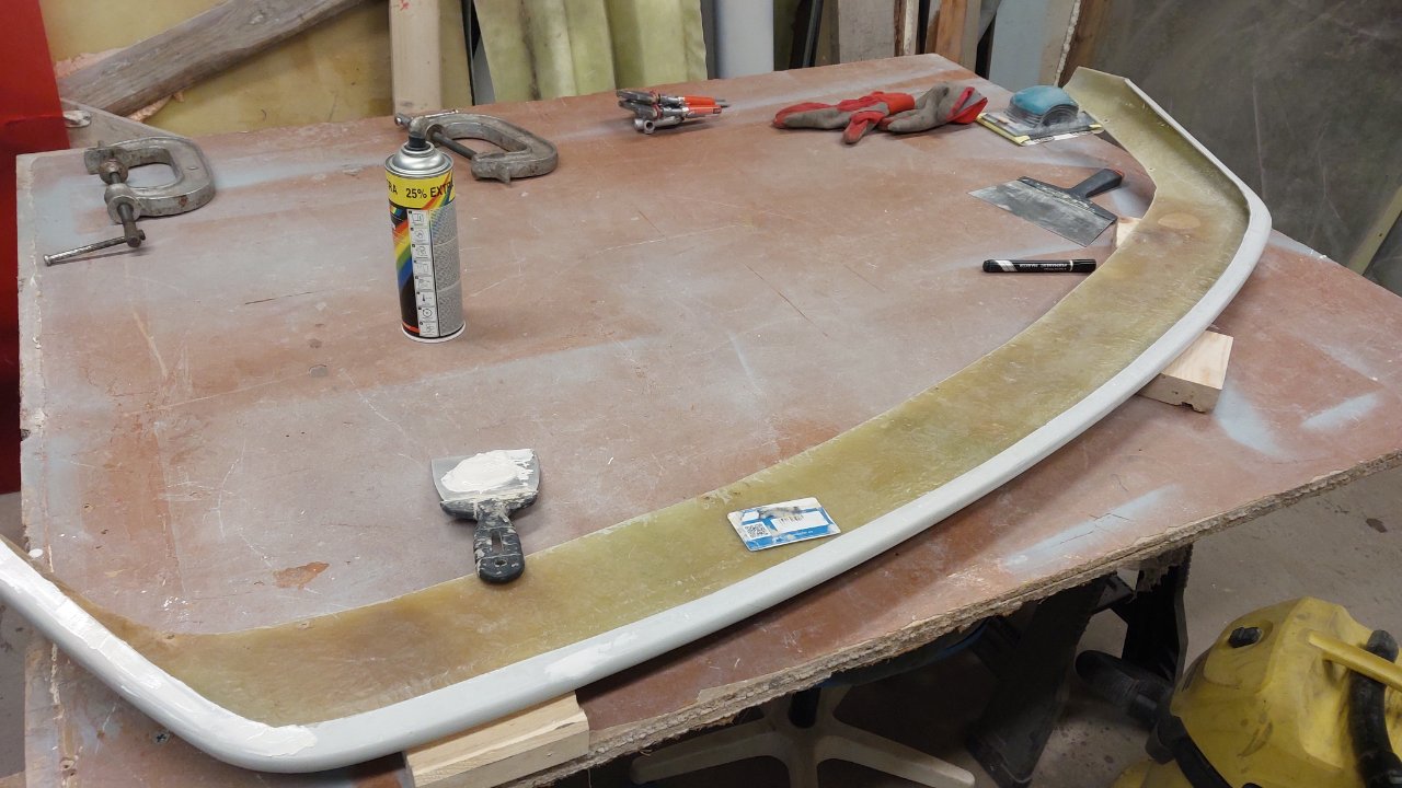

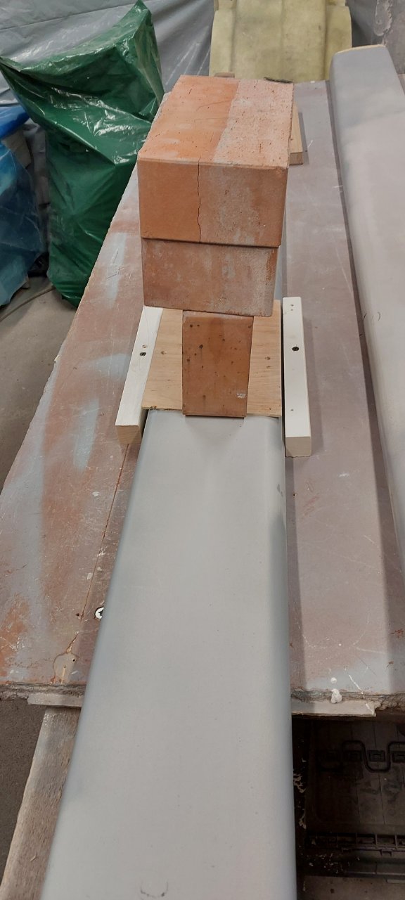

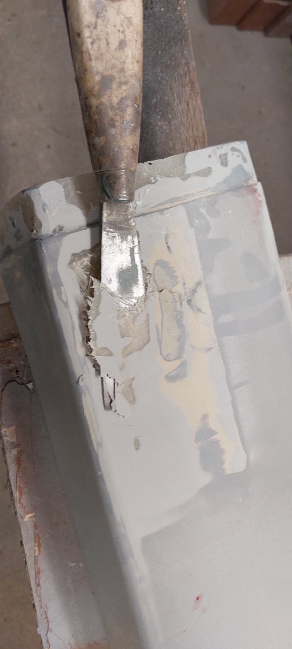

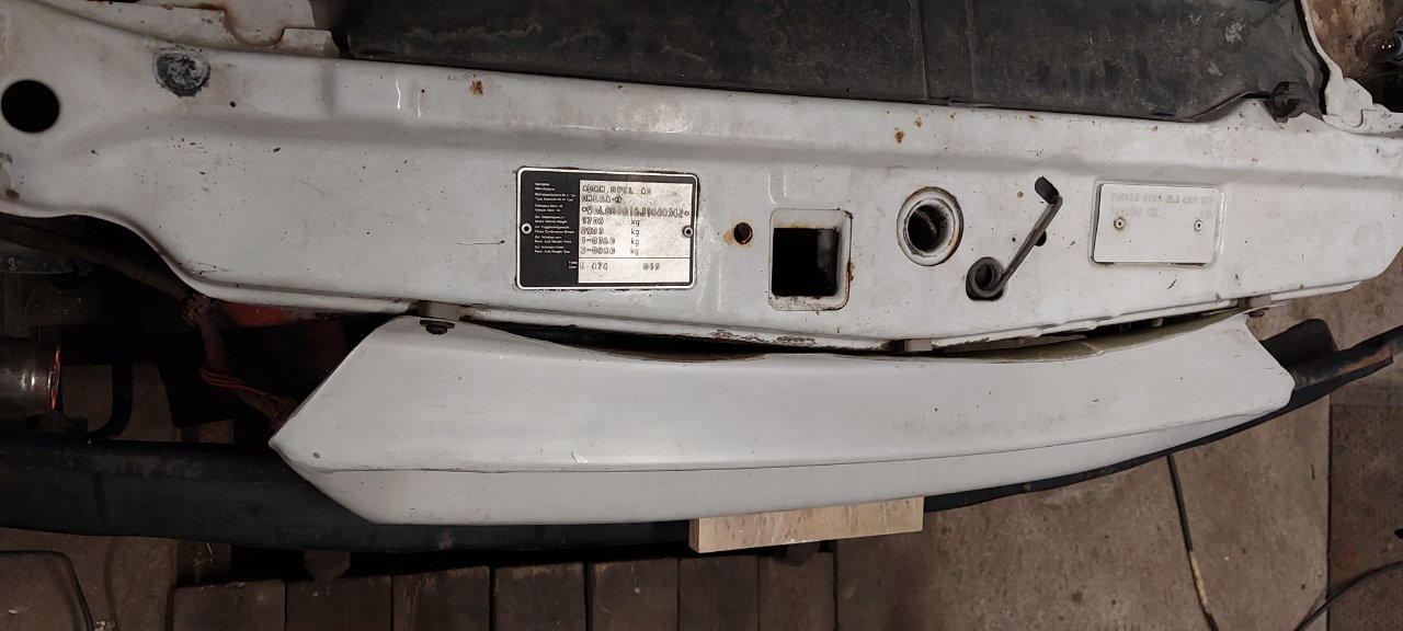

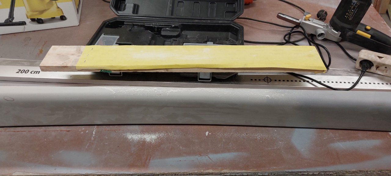

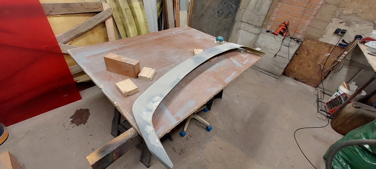

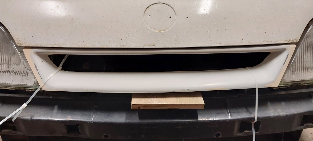

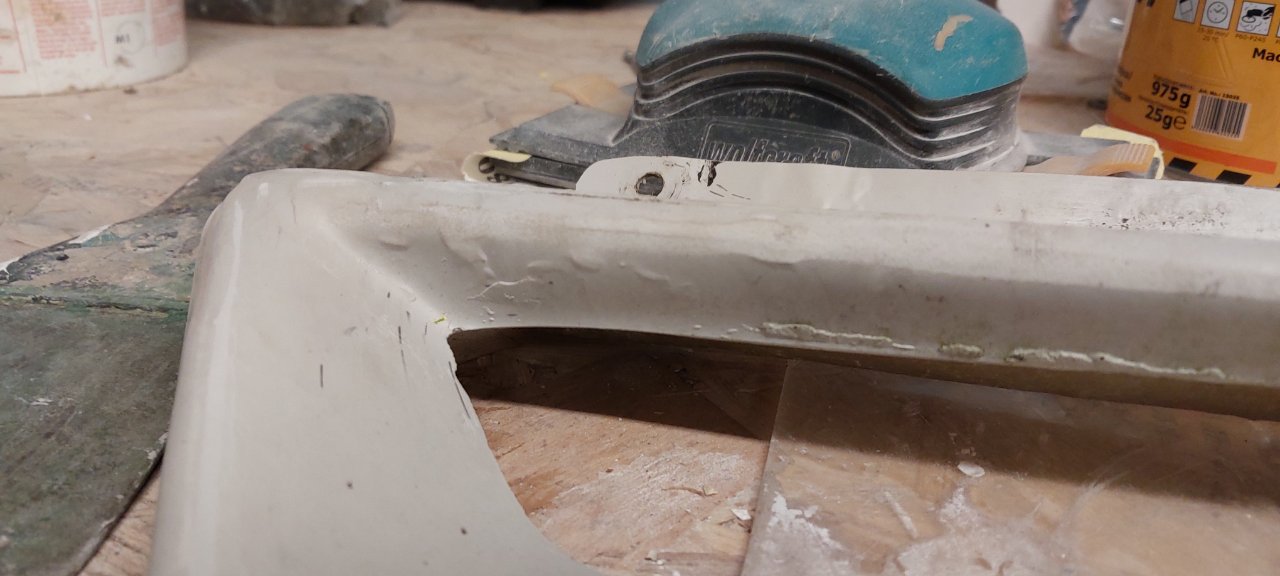

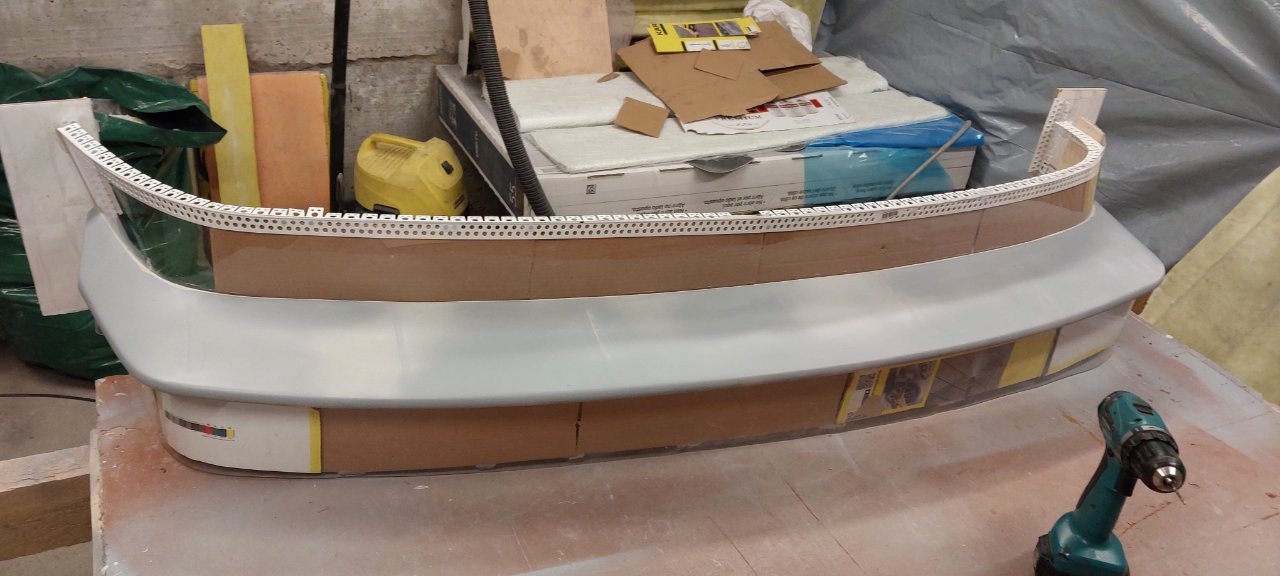

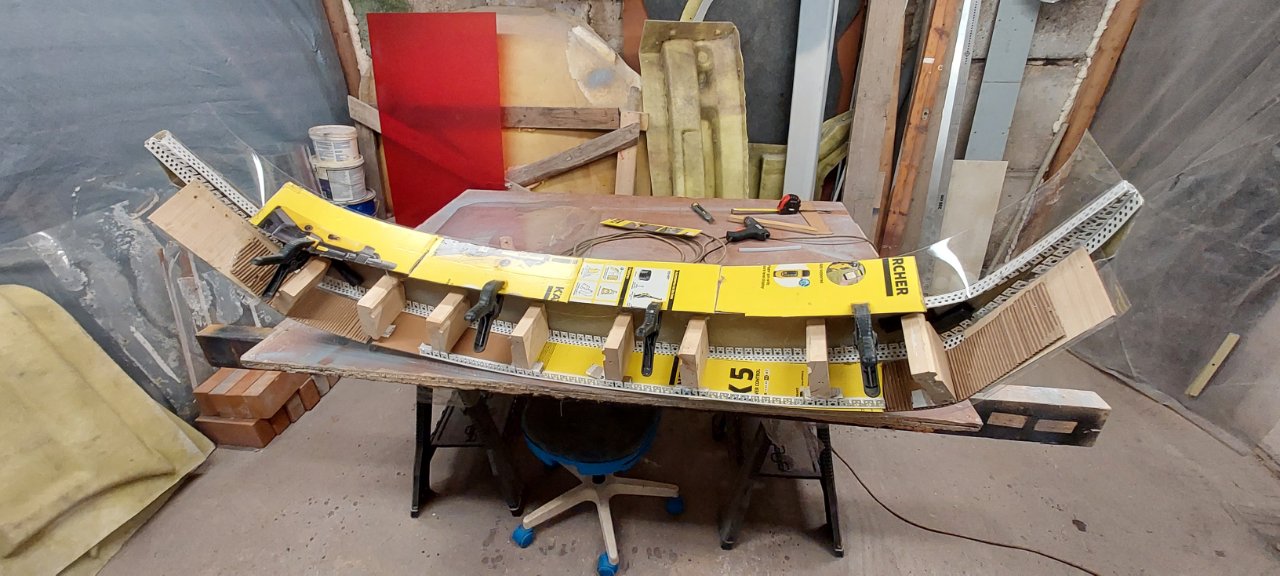

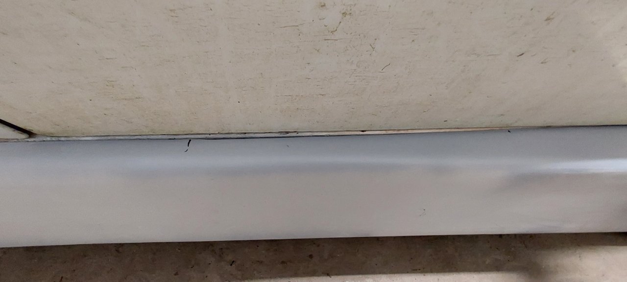

Taga tiiva lisa. Esi võre. Kole ja servad on ümmargused Ohtralt pahtlit ja nüüd on peaaegu selline nagu originaalis olema peaks. Seda sai peale fotot veel veidi mudida. Vasak küljekarbi kate.

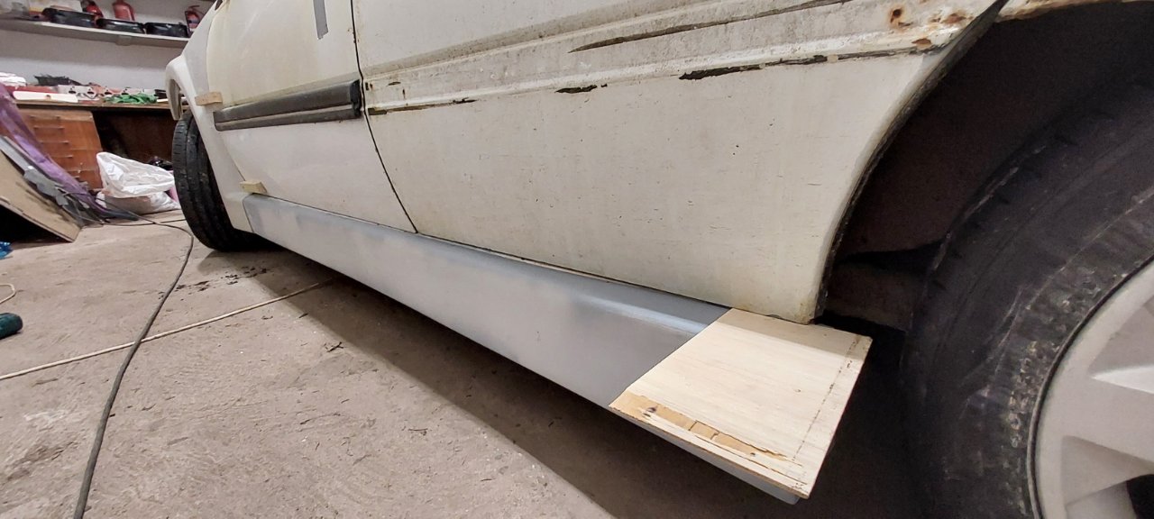

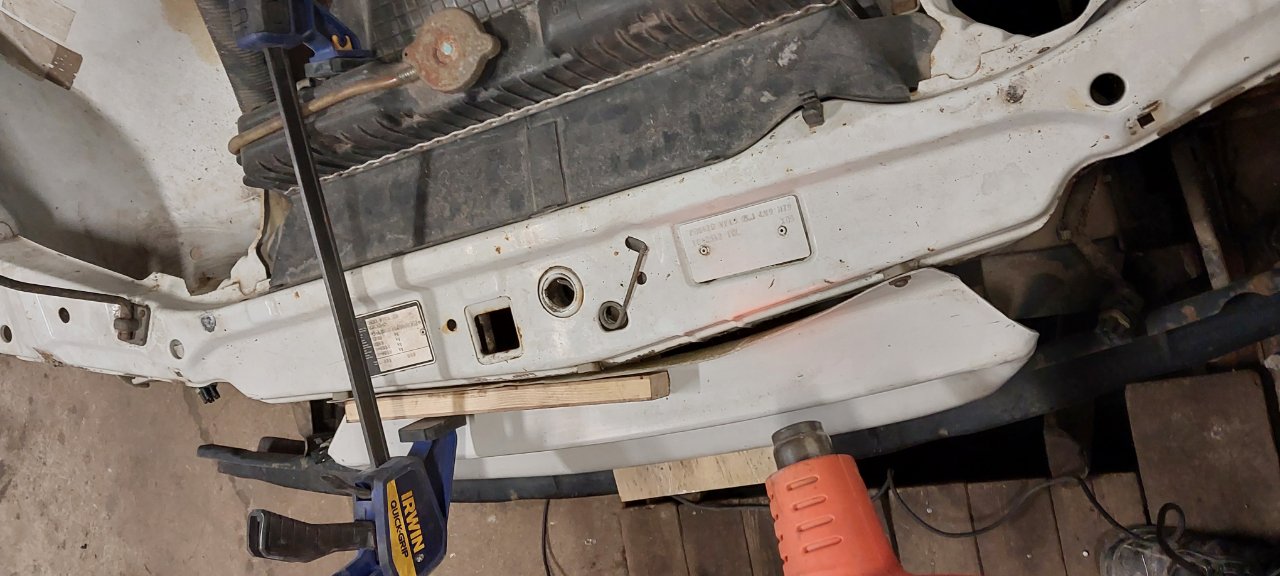

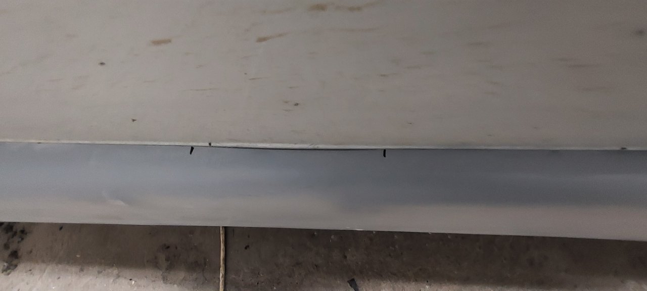

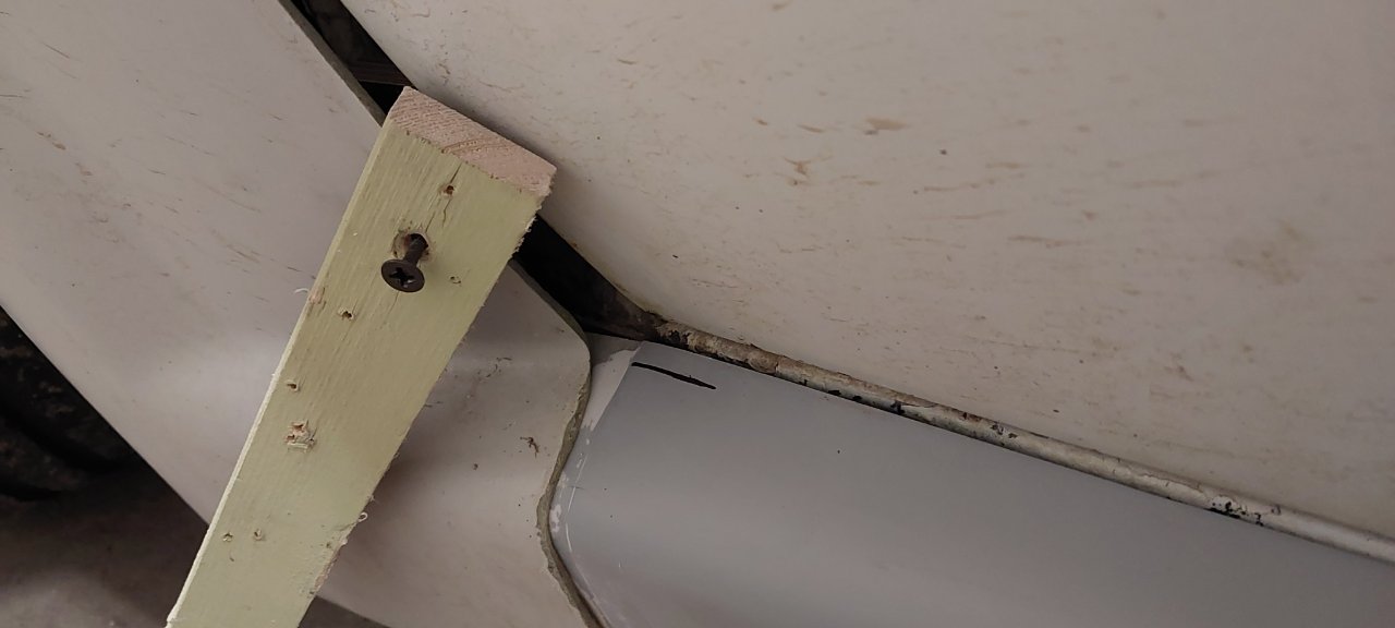

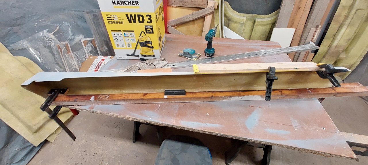

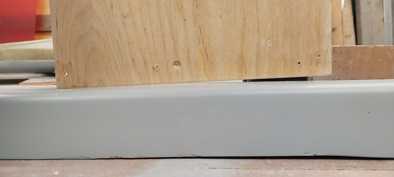

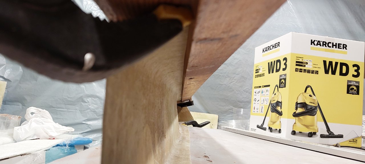

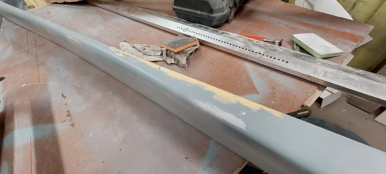

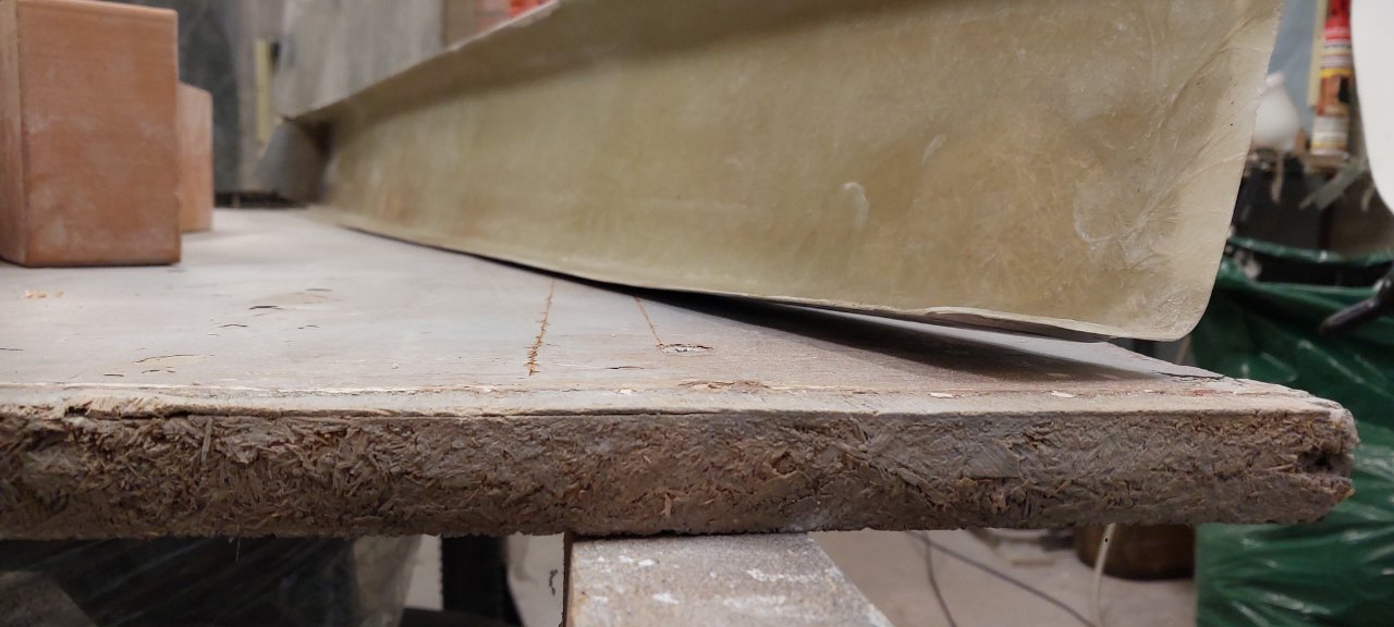

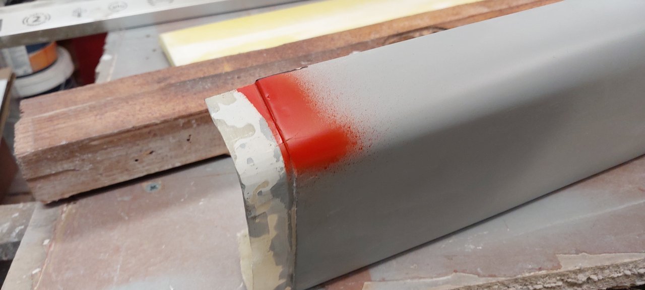

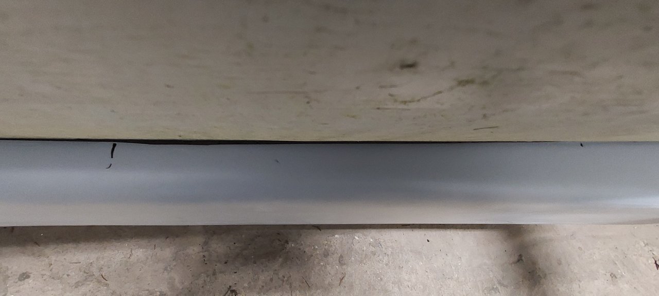

Originaalis selline vahe täitsa päriselt. Lihvisin karbi kitsamaks, nii et markeeritud triip sai ak välja lihvitud. Sihuke korras banaan. Nurk maha lõigata, et tiivaga vahe sisse ei jääks. Aerosooliga tegin jälje, et tiivaga ilusti kokku istuks. Kui varem oli aste sirge, siis nüüd on punase ala osa täis pahteldatud. Vähe kõverik. Sai seegi sirgeks. Peaaegu on hea. Veidi pahtlit veel ja sobib idekalt. Natukene veel pahtliga täita. Suht suurepärane. Ilma pingutamata idekas tulemus. UPS. Kahe riide kihi vahel oli tühjus. Polnud korralikult läbi rullitud. Keset platsi oli muhk. Füüniga soojaks. Et kate pehmuse ja massi all laiali ei vajuks, kahele poole keerasin laua külge pulgad. Ja mass peale. Tulemus hea.
