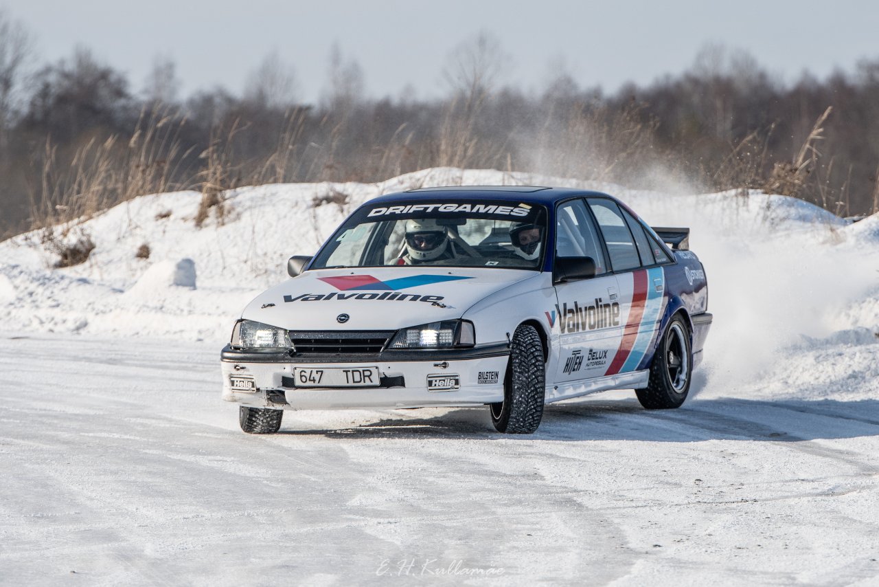

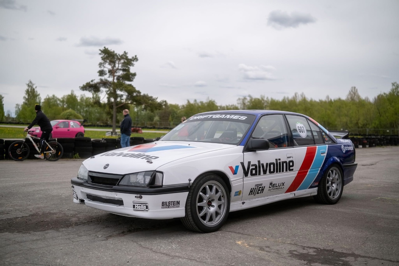

Selle hooaja (palju seda ikka oli?) kokkuvõte on siin:
Sõita sain 2 päeva terve hooaja peale.
Ühelt ei olnudki hooaega, sest ilm tegi rajameistritele liiga, teiseks ei olnud ka auto sellises konditsioonis.
Auto sai valmis mõned nädalad tagasi. - Peale sillastendi tegemist proovisin 3-4 külksikurvi ja käigukast pudruks.
Peavõll pooleks. - Mis juhtus, ei tea. Ilmselt oli kast juba ammu otsas kuigi lõtkusid ei tundnud.
Uus kast läks alla ja nüüd kõik hea.
Rajapäevadel sai testitud auto vastupidavust ja siiamaani on kõik püsinud nii nagu peab.
Võrtsjärvel neljanda ja põhjagaasiga pidas kõik vastu. - Piike veel alla ei pannud.

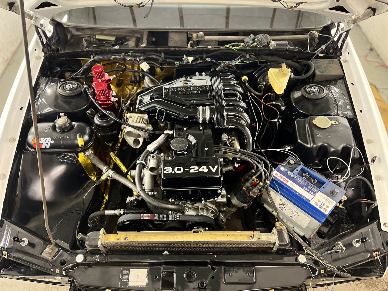

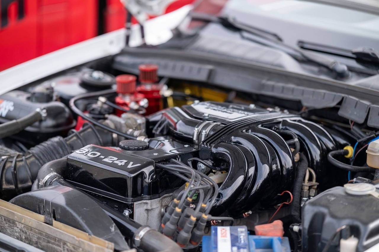

Mootoripoolepealt kõik hea - jõudu on ülearugi.

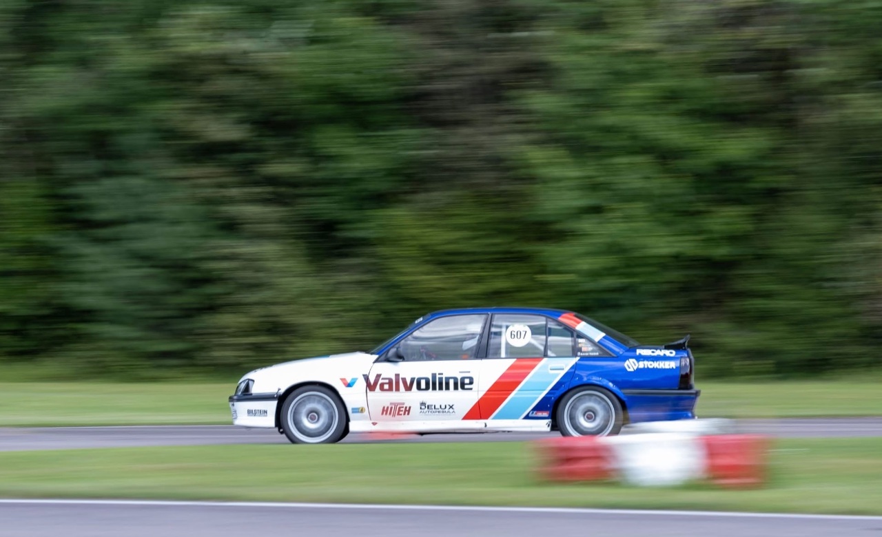

Postitatud: 02 Aug 2025 13:12
Vahepeal muutsin auto setupi ja läksin rinkat sõitma.
Sõitsin 245/40 R18 rehviga, et saada lihtsalt kogemust.
Järgmine võistlus on 16.08 ja seekord lähen juba Toyo R888R 245/40 R18 slikkidega.
Uueks võistluseks muudan veidi veel sillaseadet
Ja kliirentsi keeran madalamaks.

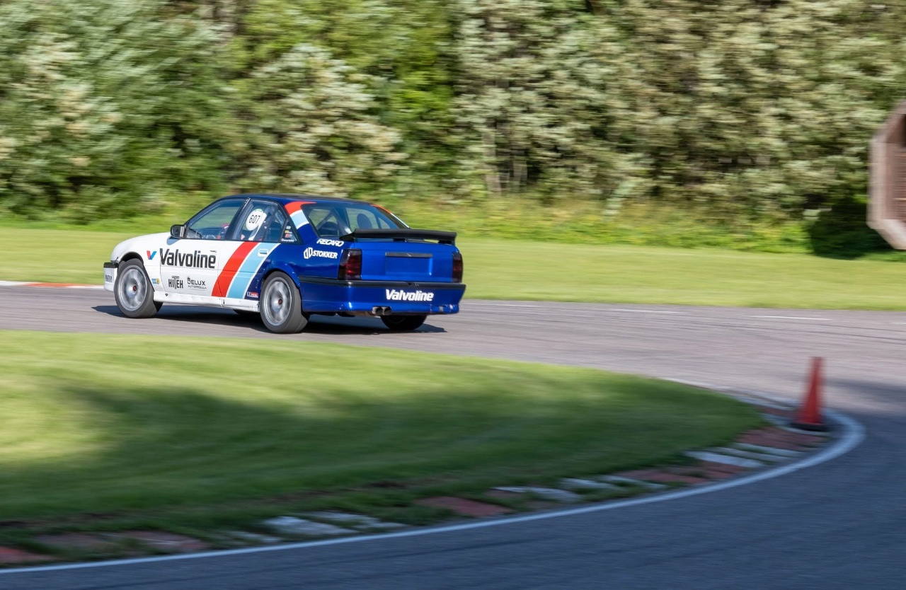

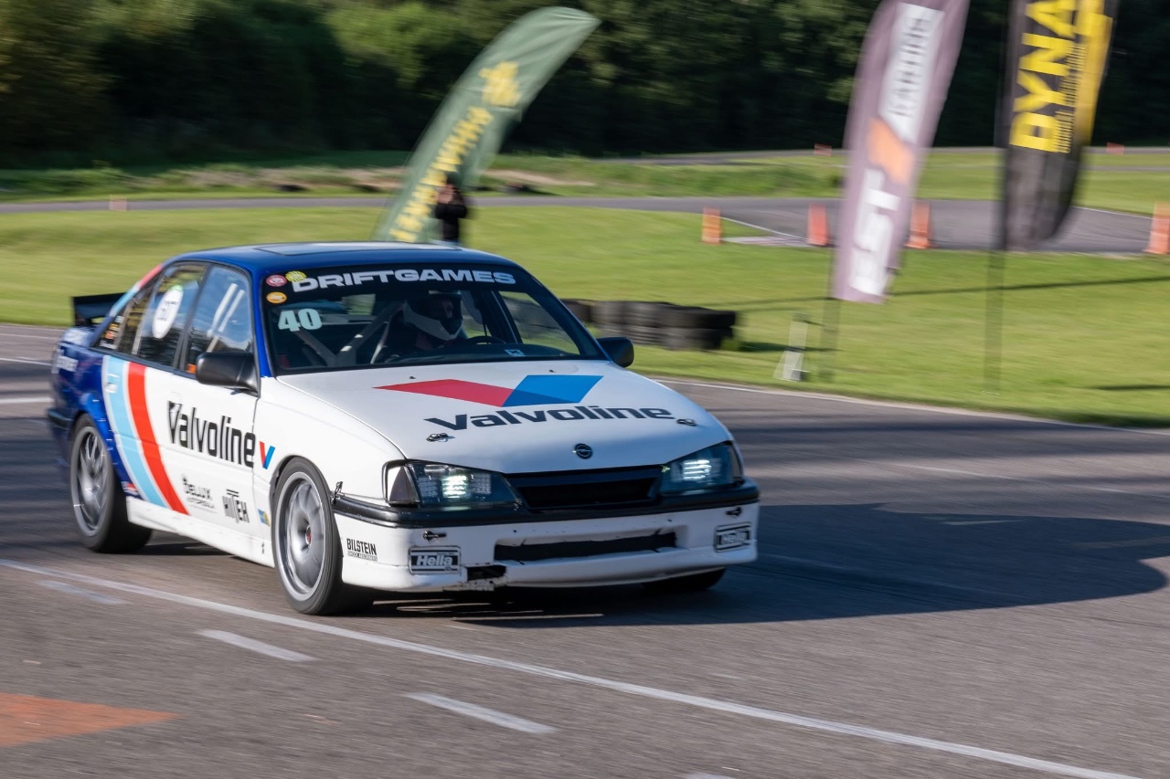

Postitatud: 27 Aug 2025 21:39

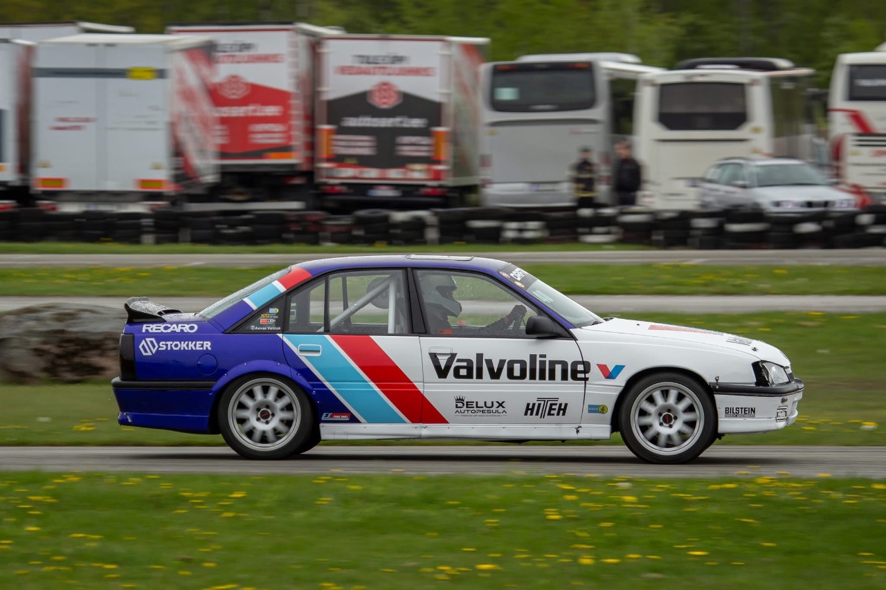

Bestlap 4, Rapla.
Sõitsin seekord Toyo R888R slikkidega.
Piiri ette ei tulnud ja auto ei olnud kordagi minust üle,
seega ringiaegades on palju areneda.
Mitu võistlust nüüd sõidetud ja kkk kaanevahelt hakkas õli
lekkima. Kiire fix ja jälle valmis lahingutesse astuma.
Järgmine võistlus on Porsche ringil, kuhu ma ajaliselt ei jõua, kuid väga tahaks. Elame näeme.
