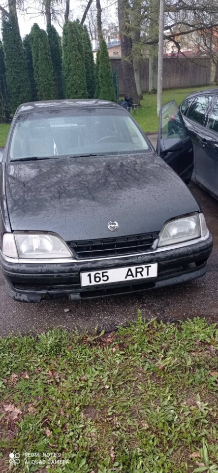

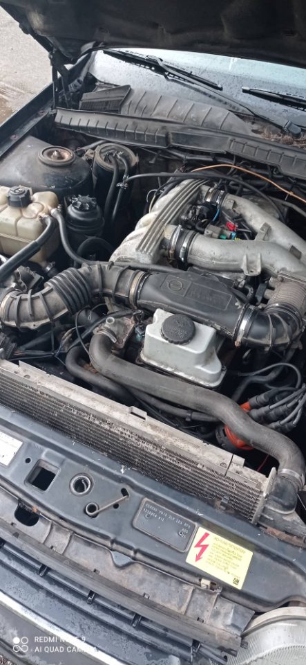

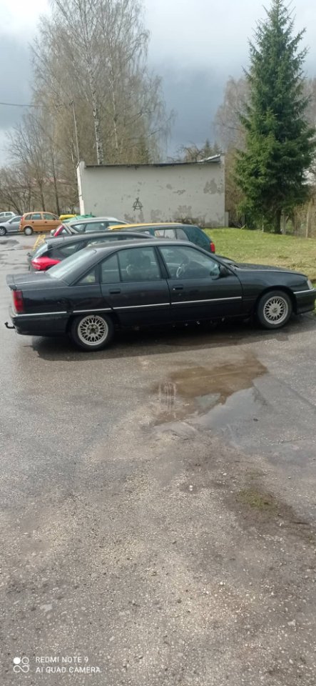

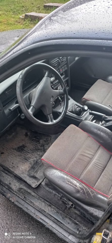

Palju aega mööda läind ja vett merre vooland. Postituse eesmärk ongi rohkem endale mingit päevikut hoida. Vahepeal auto sisuliselt viimased 3 aastat vedelenud, kuid alles ta mul on. Isseenesest suuremad kereaugud said ära parandatud (suured tänud ka eelmistele külameestele, kes oma kätt seal peal harjutand on :evil: ). 2.0 Mootor sai minema visatud ning vahele sai c30ne, sisselase sai 2.6 Dual Rami pealt võetud. Eelmine vend enne mind on vahetanud mootoril keti ja muus osas üle käind. Jõudu on küll ning mingite teadjameeste juttude järgi peaks see madalatel pööretel äkkilisust juurde andma. Äkki annab ka?
Sisuks sai Omega 3000-de poolkorvid, muus osas suht stock. Diffriks on kemppi, esitiivad said Anvari käest enamvähem korralikud sebitud ning värvitud. Ideaalis oleks veel tagauksi ka vaja. Udukad tuleks ka külge keerata. Vedelevad mitu aastat juba riiulis.
Varuosade kättesaadavus on muidugi hoopis teine teema... Näiteks terve väljalaske pidin sebima Poolast, sest Eestis kohapeal lihtsalt ei ole mitte midagi... Mingil hetkel polnud ka klapikambritihendit mitte kuskil kohapeal olemas. Võtsin ka neid igaksjuhuks mitu varuks :D.
Lisan ka mõned pildid. Täna oli kehv ilm ja auto vedeles suures loigus, seega ei viitsind sinna tallama minna :D, eks üritan homme paremad teha...

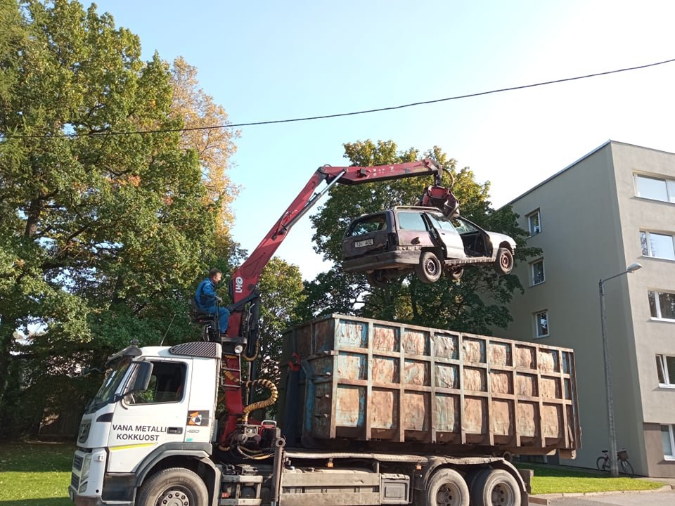

Doonori lõpp.
