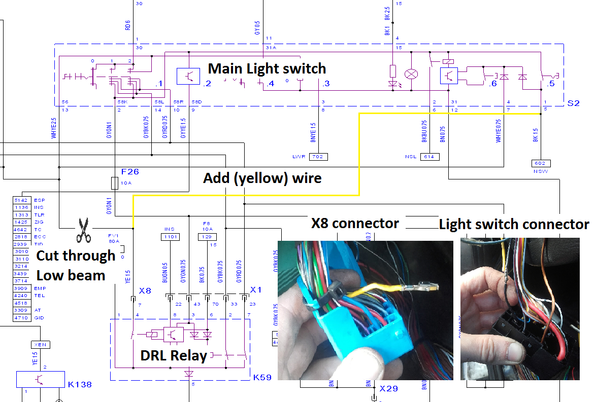

Udutuled päevasõidu tuledena
Pole küll tehase pakutav modifikatsioon, kuid väga lihtsalt tehtav. Demonstratsioon ja skeem on antud lingil https://www.youtube.com/watch?v=i28JUkPY61s
Eelduseks on päevaõsidutulede relee olemasolu.
Väga soovitatav funktsioon. Teostatav lihtsalt eestimaise tootja ploki abil, hakkab voolu andma andma udutuledesse alles siis, kui genekast juba voolu tuleb. Geneka rikke korral päevatuled voolu ei tarbi, jõuab koju/ remonti.

Mi s on see eestimaine tootja ja mis on ploki nimetus? Linki?
Lisasin täiendavalt, et udukad päevasõidu tuledena vajavad päevasõidutulede releed. Ja need lülituvad vastavalt õlirõhule sisse. Kuid mitte siis kui starter ketrab.

olen tahtnud teha, või õigemini, tahan siiamaani teha :D
Aga pole leidnud piisavat lahendust. Selle asja puhul tahaks veidi rohkem infot kui 10 sekundit videot, pärast mõni murjam istub pagassis...
