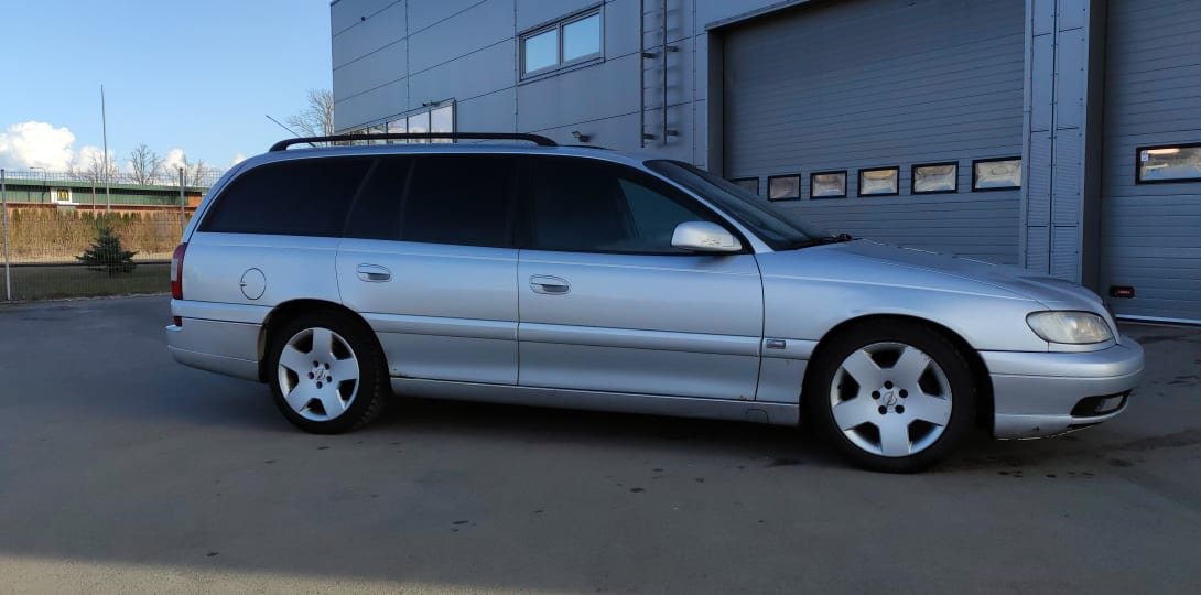

Tere, Omega huvilised, nii palju kui neid alles jäänud on. Ei ole mul ennem Omegat olnud. Ja nüüd sai soetatud üks selline õnnetus/pool piduses seisus Omega umbes pool kuud tagasi. Katsume ta ellu äratada ja vaatame kas saab temast asja. Sai soetatud selle mõttega, et igapäevaselt sõita. Teema tegin selleks et see koht päris otsa ei saaks ja endal hea jälgida oleks.
Tegu on siis 2003a aasta isendiga, mis on üpris ära kasutatud ja väsinud. Mootoriks on bmw 2.5L 110kw commonrail ja käiku vahetab ise ehk siis automaat. Kereks on tal universaal, mis kõige hullem VEEL ei ole. Olen ka hullemaid näinud :D .
Puudusi oli/on ostes palju:
Tagumine luuk otsas
Luugi amordid otsas
Kapoti amordid otsas
Kesklukk töötab poolikult (võtmest paneb kinni tagumised aga sees nuppu vajutades paneb kõik lukku)
Tagumised kettad+klotsid täiesti otsas
Eest klotsid otsas
Roolikarp lekib
Kütusesoendi läbiroostetanud ja lekkis (juba vahetatud)
Eest amordid läbi
Tagant amordid peaagu läbi
Abs ja veojõud ei toimi
Makk puudu
Kõrvalistuja poolne karbikate katki
Soendus ploki nupud täitsa kulunud
Spidoplok vahest jonnib (temp ja kütusetase ei näita alati kohe)
Pihustid lekivad õige pisut
Pindmist roostet omajagu (tavaline ju)
El. peeglid ei tööta korralikult
Kliima ei tööta päris õigest
Katusel roostelaik
Kindlasti veel miskit mis kohe meelde ei tule
Positiivse poole pealt:
Mootor töötab ilusti
Kast töötab ilusti
Sillad üpris tiheked
Püsikas töötab :mrgreen:
Sisu kõige hullem polegi
17" veljed :mrgreen:
Kärukonks
Puhtana:
Hetke seis:

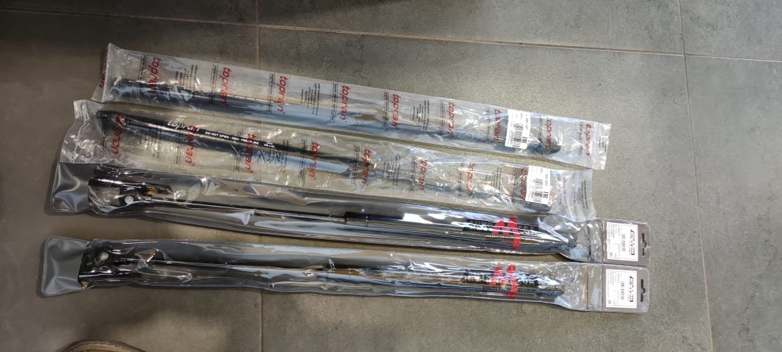

Ei olegi hetkel miskit põnevat ettekanda. Vahepeal niipalju juhtunud, et suverehvid sai alla ja just säin kätte uued kapoti ja luugi amordid. Siiamaani kalla ja talla. :mrgreen:

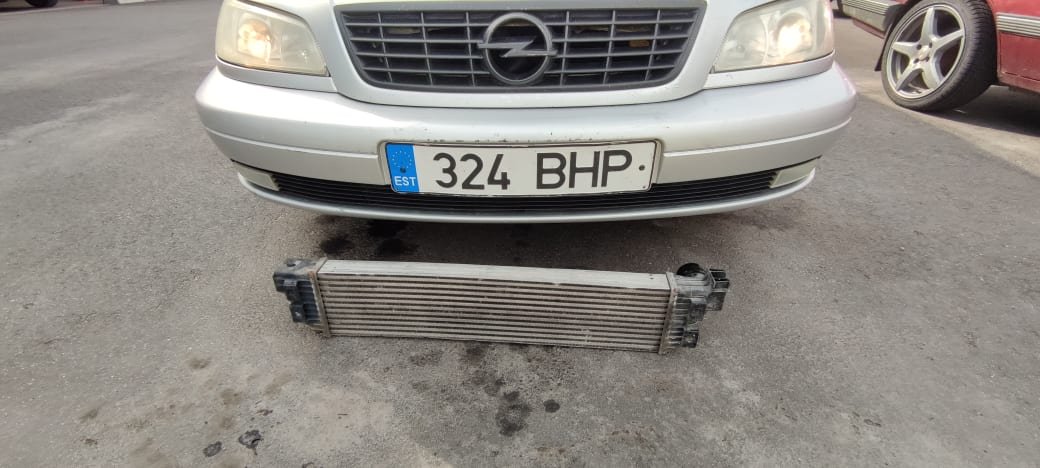

Taaskord pole vahepeal midagi toimunud, kui ainult sõitnud. Sain omale "uue" cooleri. Vana hakkab ka otsi andma vaikselt.
Re: Opel Omega B 2003a. 2.5dti atm bacteria
Postitatud: 25 Mai 2021 20:24
Kui kliima alles jätta siis on raskusi coolerist sisselaskekoldesse õhu saamisega
Postitatud: 26 Mai 2021 10:16
Erki ja Risto soovitusel löösin enda cooleri vasti kliima ventikaid, max. 1cm on vahet. Mul oli puksiirkonks mingil määral eemaldatud. Cooleri toru tuleb ümber tõsta ja roolivõimu toru mõtlen veel täna, kas tõstan cooleri peale või lõikan ära ja panen väiksema jupi asemele.
Sul on vist BMW cooler. Mina ilma kere lõikamata ei oleks seda bmw coolerit kuidagi ära mahutanid + visko ventikas jääb segama. Aja võiduna ja lihtsamini teha on one-sided cooler panna. Stance.ee saad endale vajaliku cooleri....kuni 160euri ja pole poolenisti plastist

b00ster kirjutas: ↑27 Mai 2021 21:27 mille cooler see on? vag group?
Fagi pasaran ja t5/t6 on ka selline
Postitatud: 01 Juun 2021 14:51
Postitas bacteria
Tomzz kirjutas: ↑28 Mai 2021 06:27 Paistab Masteri cooleri moodi :lol:
Õige vastus. Aga see ei lähe siiski kasutusse. Töö juures niisama vedeles ja mõtlesin, et kasutan. Nõuaks liialt ümber ehitust eest.
