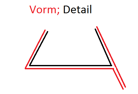

Küllaga tuleks disaini puhul arvestada, et ei jääks kahte negatiivset nurka vastaskülgedele, muidu ei saa vormi pärast kätte.
Pildil küll kujutatud kaheosaline vorm, aga võre puhul seda väga teha ei saaks.
Või noh, esimene ja tagumine külg küll tulevad, aga ma pean silmas just seda võre eespoolt asja.
