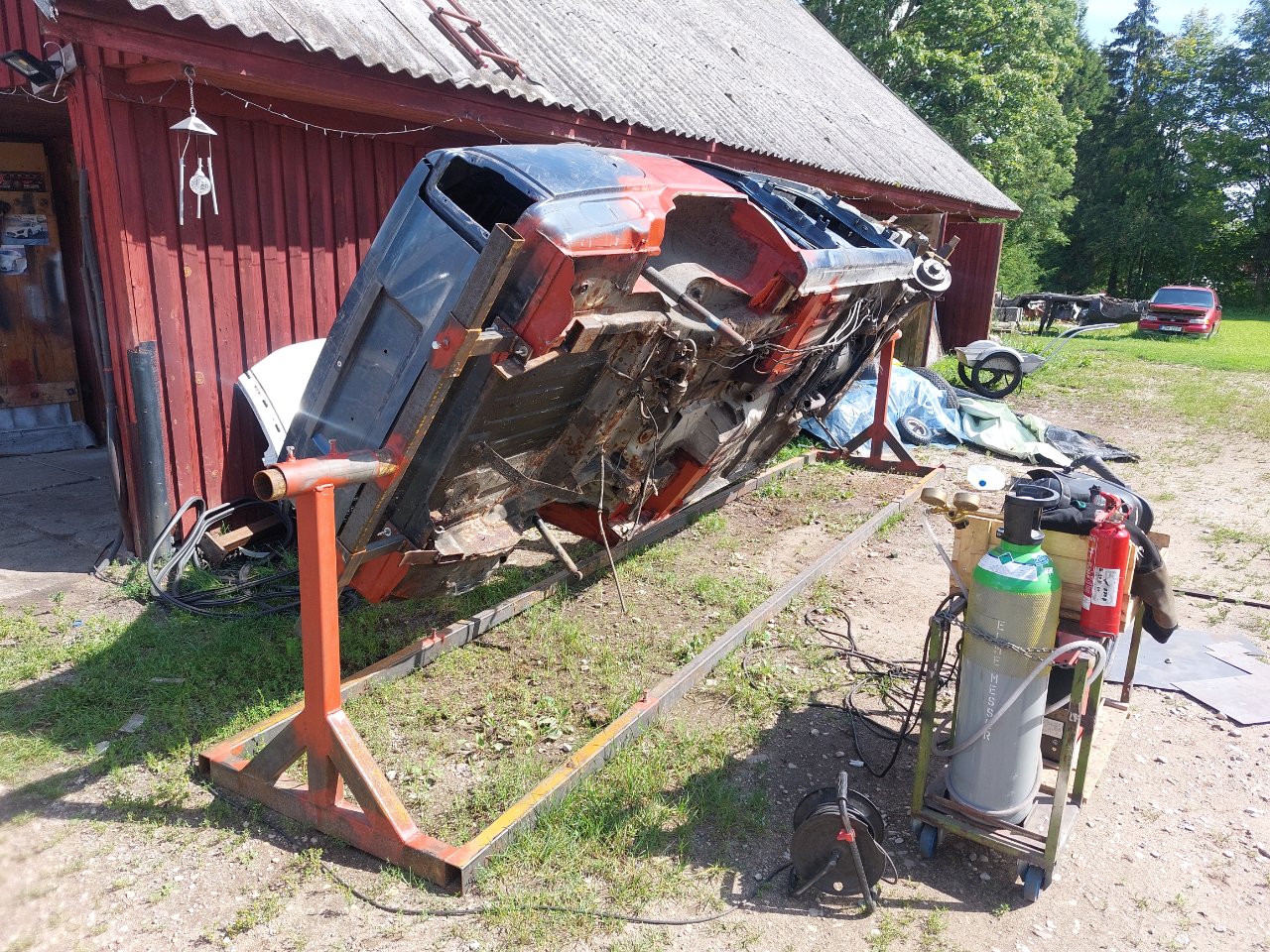

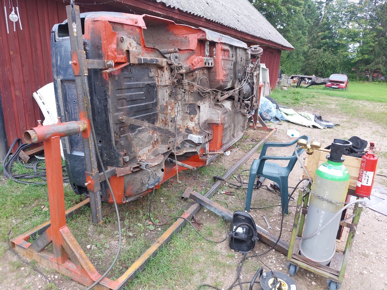

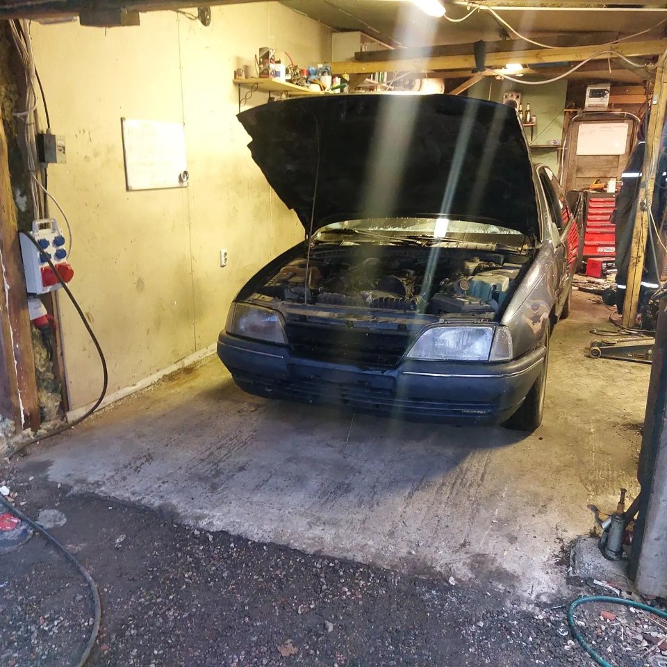

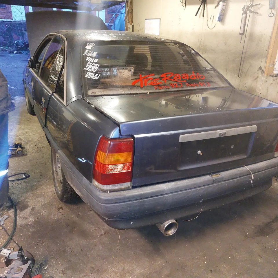

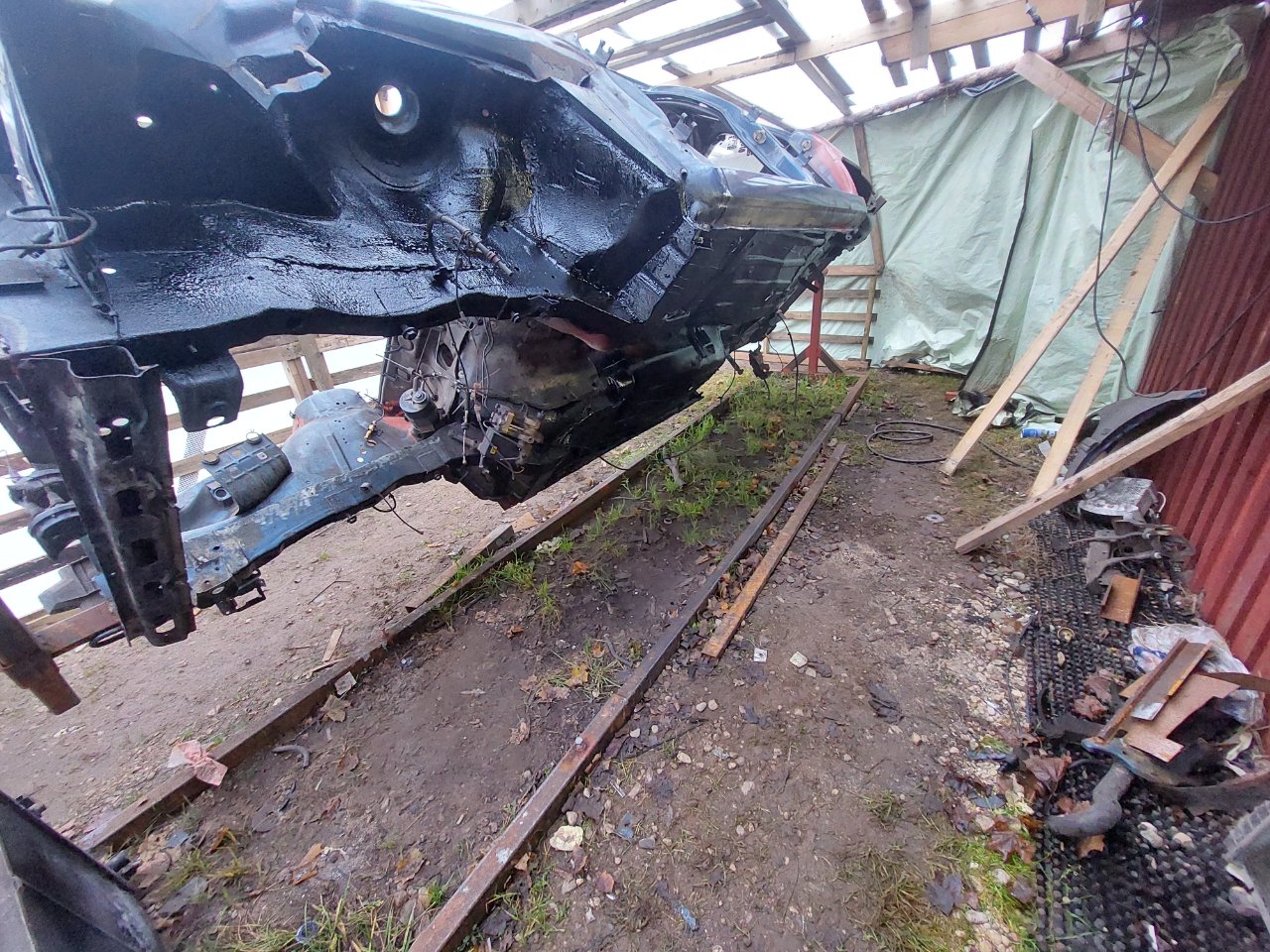

Lisan oma jutu ka siia, aastal 2015 soetasin omale opel omega a 2.0 85kw 1987a. Valga-st
2015-2016 sai tiirutatud sellega kuniks tehnoülevaatus lubas. 2016-2022 aastani seisis, eelmisel aastal sai vaikselt taastamisega algust tehtud.
Lõpp pildis plaanis/teostamisel opel senatori tehnika 3.0 130kw omegale ümber tõsta. Kui asi plaanipäraselt kulgeb siis uuel aastal suvel liiklusesse saada.
Lisan mõningad pildid enda oomist.

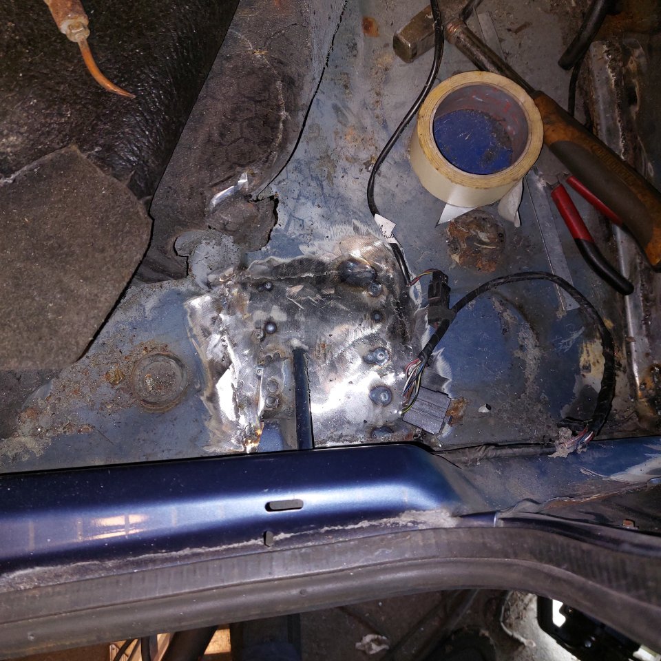

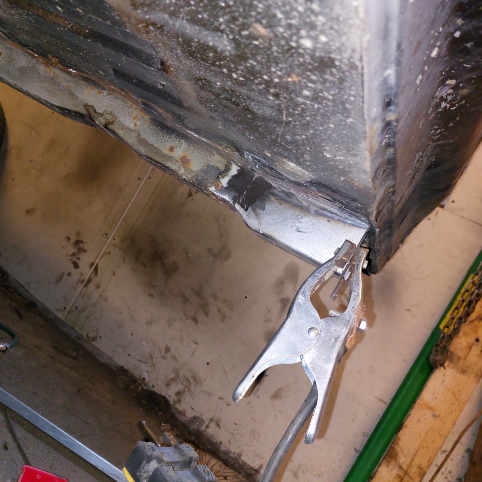

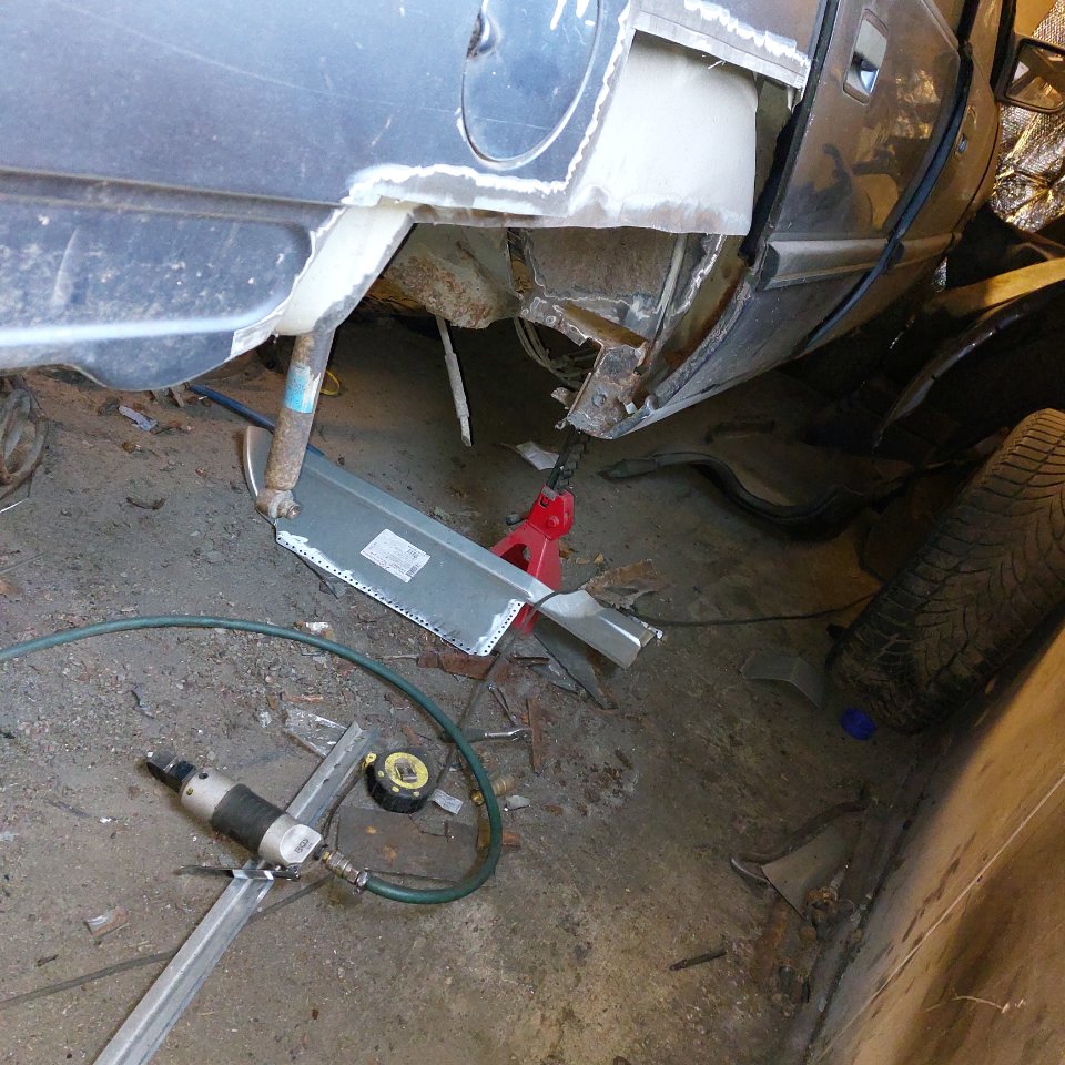

Re: Opel Omega A 1987a.
Postitus Postitas anti134 »

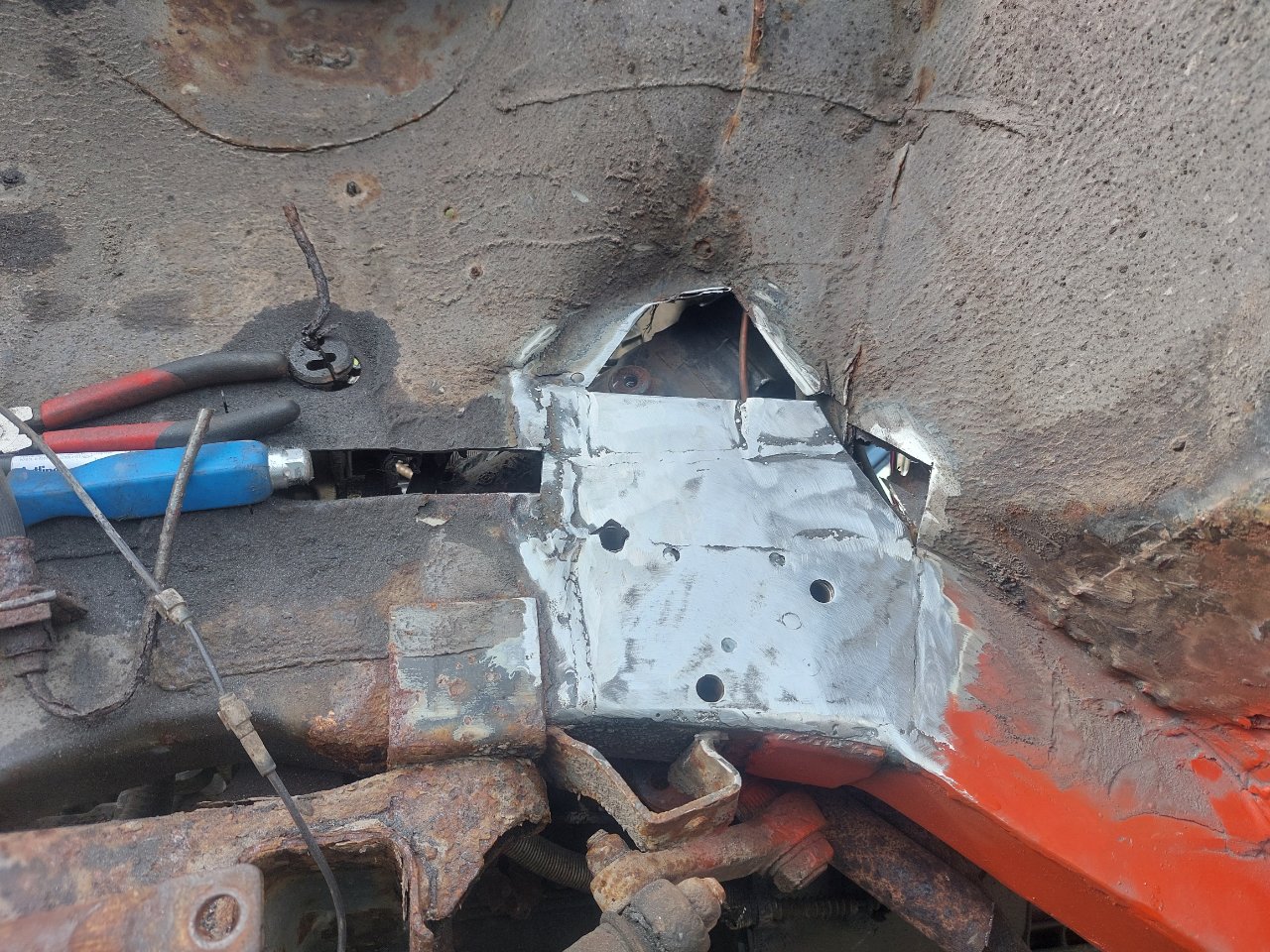

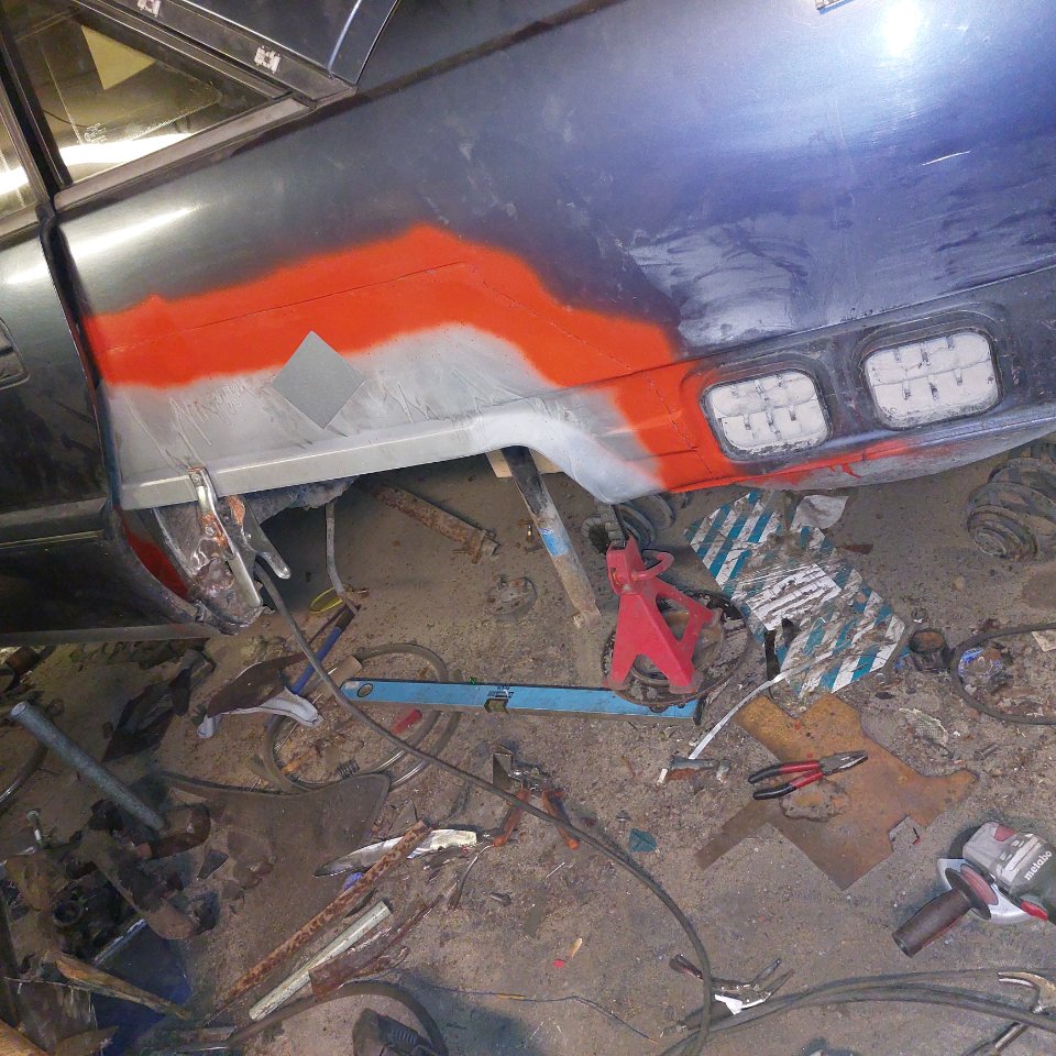

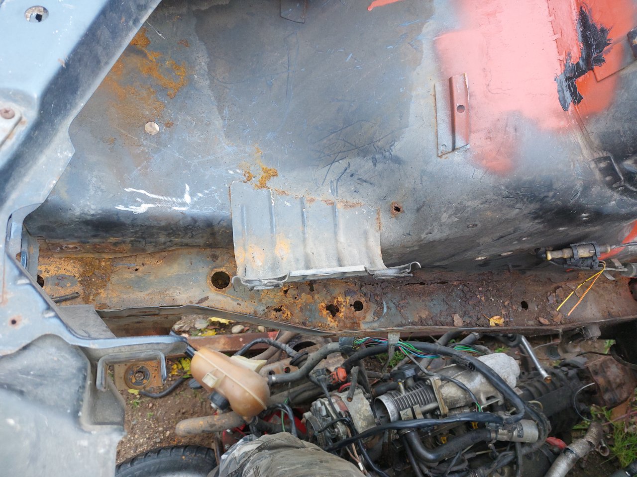

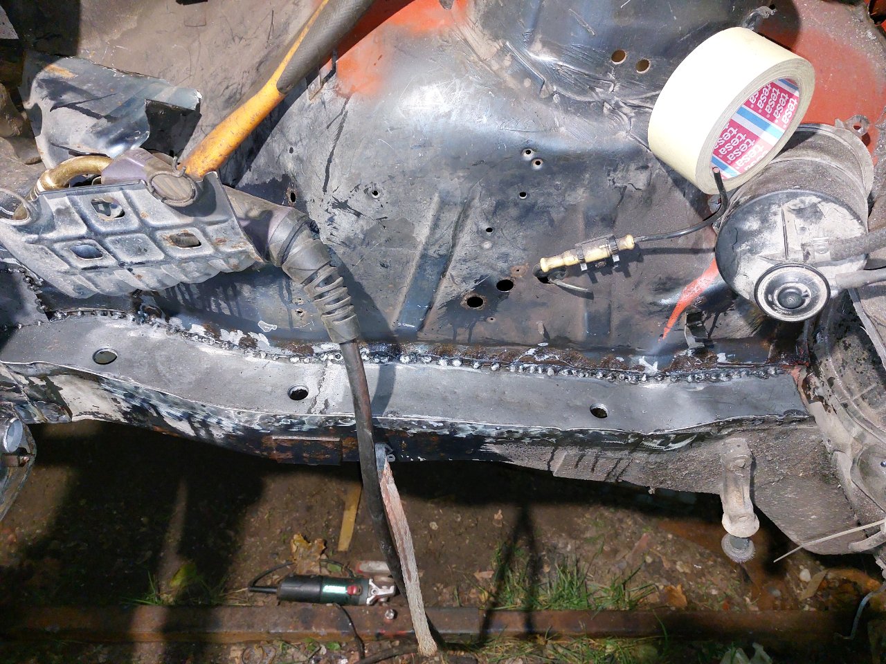

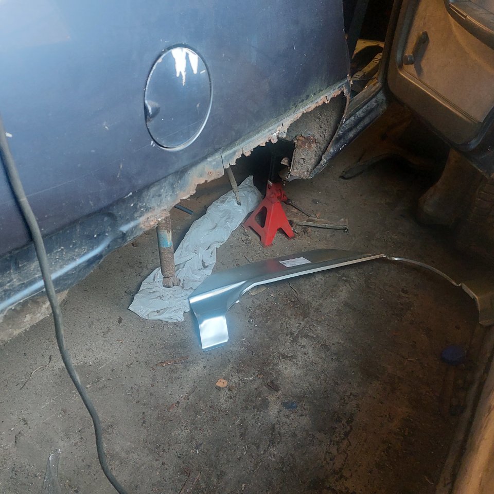

Lisan pildid tehtud töödest.

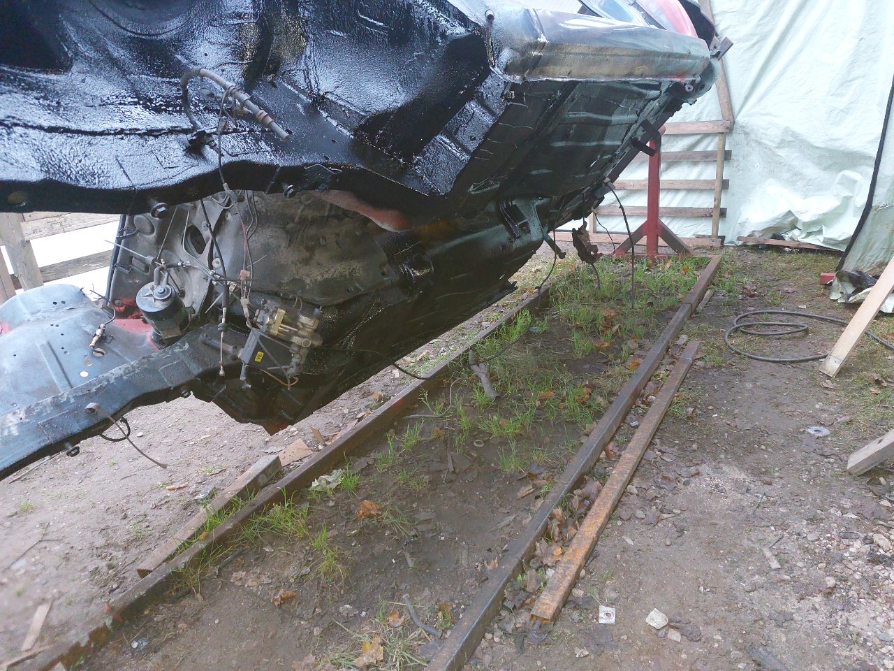

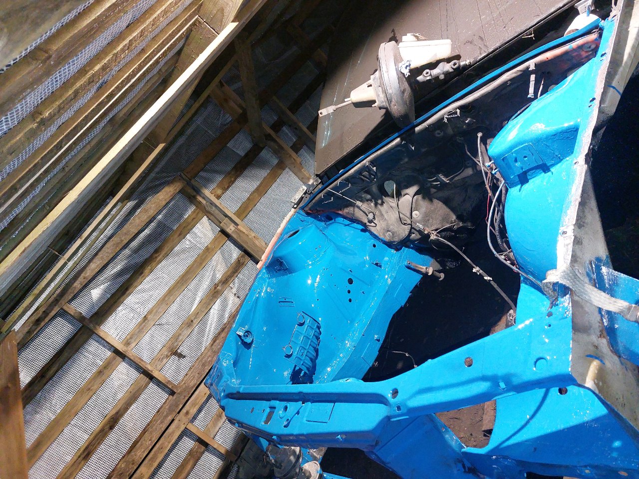

Täna sai põhi üle lastud ja mootoriruum üle võõbatud
Hammerit-e värv ja pintsel
Hammerite il on üks väga kehv omadus. Kui sul sinna bensu peaks mingil põhjusel lekkima siis see tuleb maha.
Eks näis.
Seal kus kütusetorud jooksevad, panen kaitsepleki.
