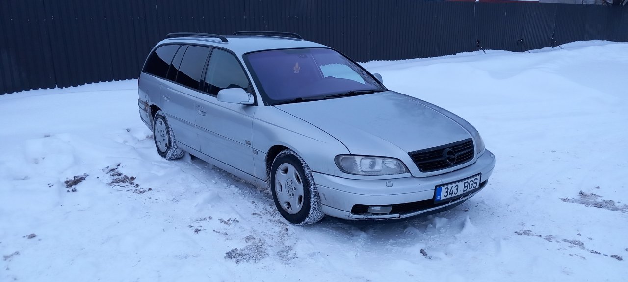

Sai siis ostetud üks korralikum ja sõitev Caravan. Täpselt samasugune ja samade lisadega(v.a el istmed). Auto on aastast 2002, 2.5 M57 mootor ja ATM kastiga. Uste peal embleemid Design Edition.

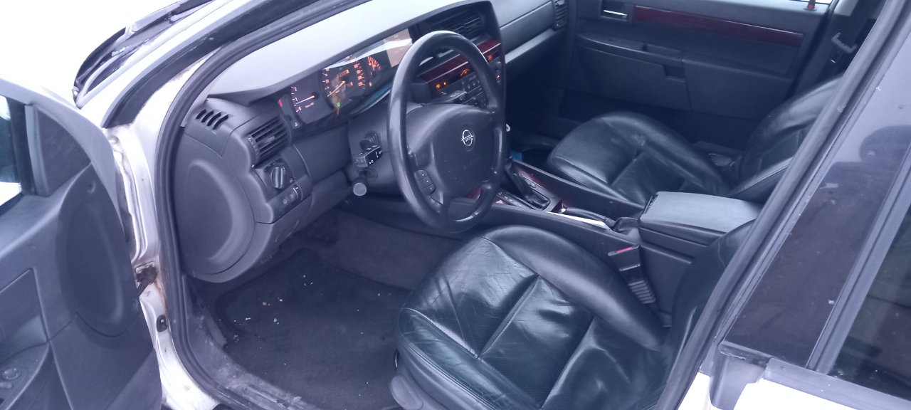

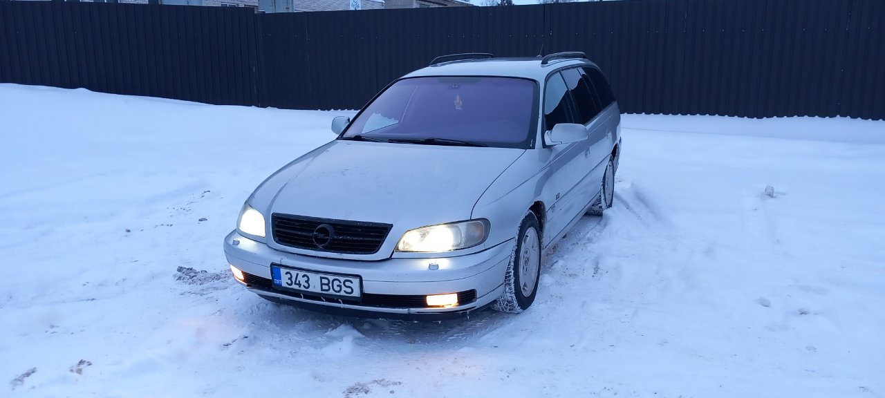

Varustuses märgiks ära manu nahksisu soojendustega( töötavad), taga parkandurid(töötavad), xenon tuled, tulede pesurid(töötavad). Sellega seoses küsikski kas tal kaitse v relee kuskil et ei raiskaks vedelikku? Lilla klaas vihmasensoriga(mõravaba), konks ja muu tavaline pudipadi.
Aga ega ta nüüd 100% korras pole ka. Madalalt uimane. Sai katsetatud vaakumit ja geomeetriat. Vaakum olemas ja geomeetria liigub ka käsitsi. Vaakumiga liigutada ei jõua, seega prooviks teist solenoidi kuhu vaakumid külge lähevad.
Istmesoojenduse nupp streikis, see vahetatud nüüdseks. Kütte paagi luuk kukkus küljest, see ka vahetatud ja lisasin ka originaal korgi, muidu oli see universaalne mitte keeratav.
Juhiukse välilink avab sitasti ja uks ei lähe puldist lukku, selle pean veel ette võtma. Taga pidurid tegi väidetavalt ära, aga üle pe... ikkagi, pedaali puutun siis kuulda tagant kääksumist, kas kolb või liugurid otsas, ka sellega tuleb tegeleda. Rohkem vigu avastanud pole.
Midagi head on ka. Kerel roostet väga palju pole mõni koht siinseal. Kõvasti vähem kui kaksikul. Tagaluuk on kõige koledam ja seda mõlemal. Koopad ilusad ees ja taga. Alla veel pääsend pole aga jõuan ka sinna. Selge klaasiga tuled ees ja uued valgusallikad, näitavad päris hästi. Aga noh mis ma siin ikka kiidan, peaasi et liigub. Kas istmepõhjad on omavahel vahetatavad? Plaan oleks el istmed doonorist võtta aga naha osa ei tahaks doonorist, sest seal õmblusi lahti ja sitasoojendid ei tööta. Talverattad vahetan ka omavahel ära. 15 asemele 16. Mõlemal jooksul väga head naastud. Keegi 15 omale soovib siis kiri posti.

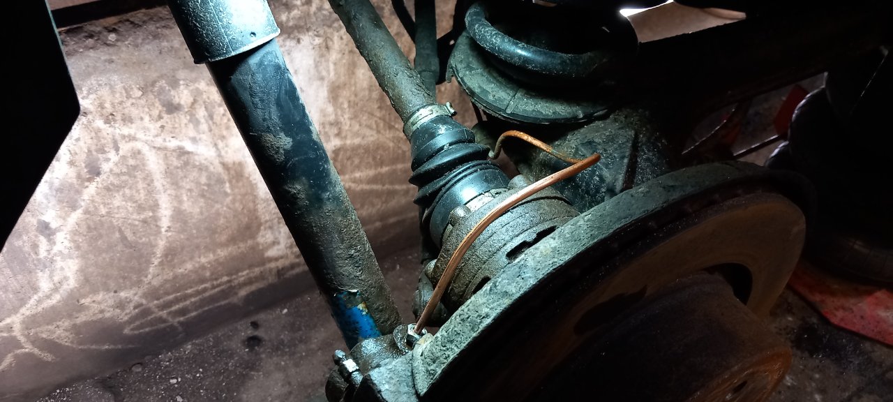

Täna ajasin kanalile. Võtsin doonorilt solenoidi ja vahetasin ära. Nüüd lippab nagu peab. Pooltelg sai korra välja võetud ja vaadatud mis differ. Tavaline. Viskasin 16 rattad alla. Avastasin et üks välimine rooliots lõtkuga. Tellin uued ja lähevad alla. Põhi ja karbid ilusad. Enne viimast pütti normaalne auk torus. Unustasin suuri pukse logistada tagasillas aga millegipärast arvan et neid ka uusi vaja. Pidurikettad ja klotsid kõik tutikad. Rohkem täna nokitseda ei viitsind. Mõni pisiasi veel on teha. Korras pardaka luuk ja käetoe luuk, juhiukse link ja keskluku mootor.

Tuledepesuril kõige lihtsam,tõmba pumba küljest pistik lahti. See kohe keset paaki,ülal,kui kapott lahti.
A päevaajal,kui sõidad gabariit+ udukas,ss nkn ei pritsi,ainult lähikatega ja siis ka vist iga 5. sirtsutamise peale vms.
Postitusi: 3593
Mul ladistab parkide ja udukatega ka ja iga kangi tõmme. Tuled 0 asendis ei pritsi. Pistik lahti võtta jah, jääb rohkem vedelikku alles, muidu toda valad rohkem kui kütust :)

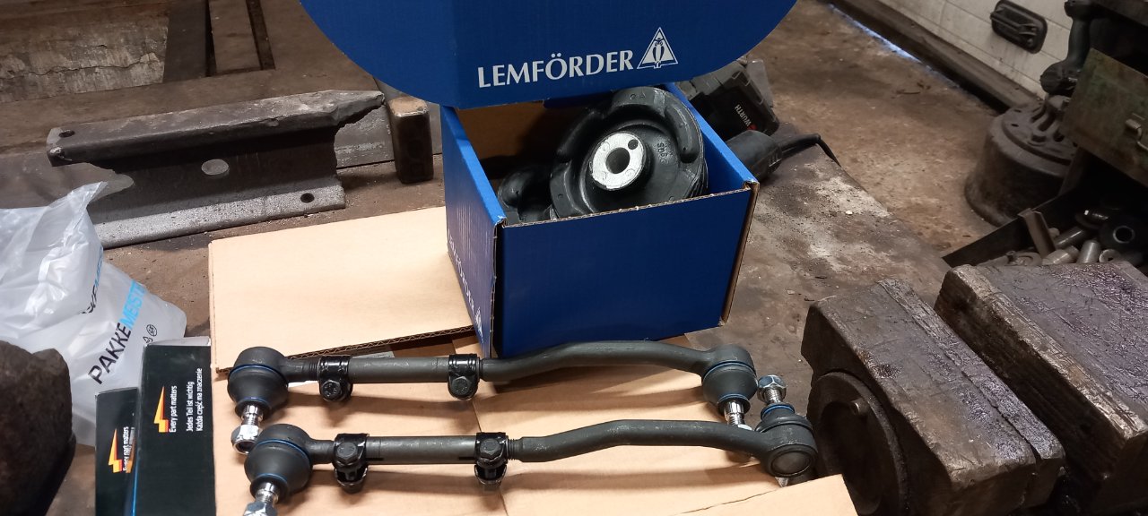

Kaikad läksid külge. Logistasin tagumist silda ka ja suured puksid vajavad ka vahetust ikkagi. Õnneks need ka olemas. Omega3000 lemfid siis.

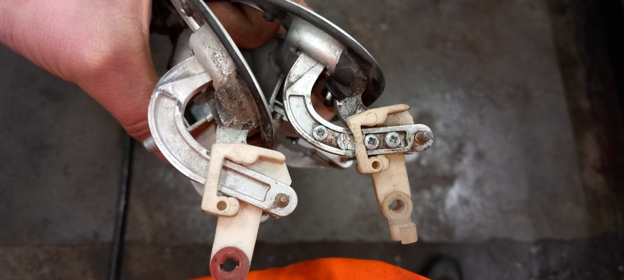

Lisaks käivad nüüd kõik uksed ilusti puldist. Vahetasin lukustuse koos mootoriga+ väli lingi. Vana oli keegi omamoodi remontind.

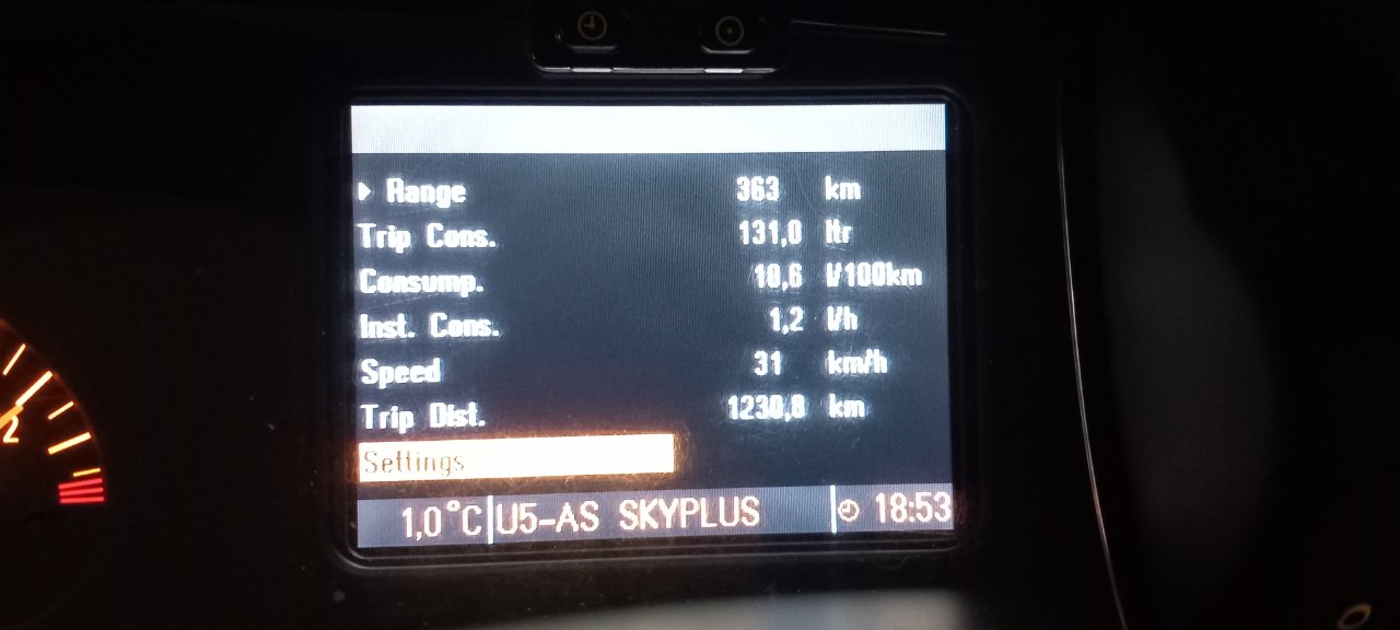

Praeguseks sõitnud sellega 1230km ja ei kurda. Selle raha eest autot küll ja veel. Ahjaa, pesuril pistik ka lahti et ei lodistaks üleliia :D

Üks nädalavahetus sai natuke nokitud. Vahetasin tagumised suppordid. Käiku läks ka üks veiko meisterdatud torudest, sest pidin vana läbi lõikama.

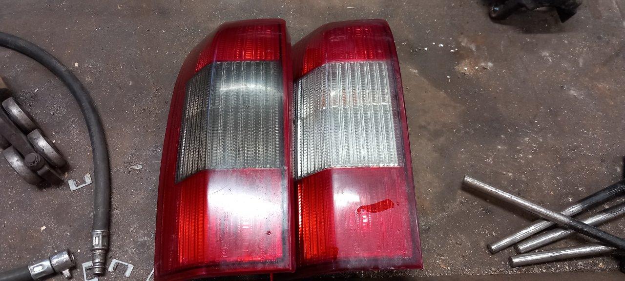

Siis avastasin et romul on tumeda suunaga tuled. Läksid need ka külge.
