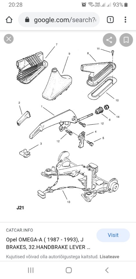

Kas omega b on sama lahendus käsipiduril?

Jah on küll, omegal olenemata keretüübist või aasta arvust 86-03 käsipiduri tross sama
Kang on erineva kujuga. Kusjuures ketaspiduritega calibral on ka samad trossid. Senaaror ja rekord kasutasid ka sama trossi(rekordi omad olid 5 cm lühemad originaalis)
