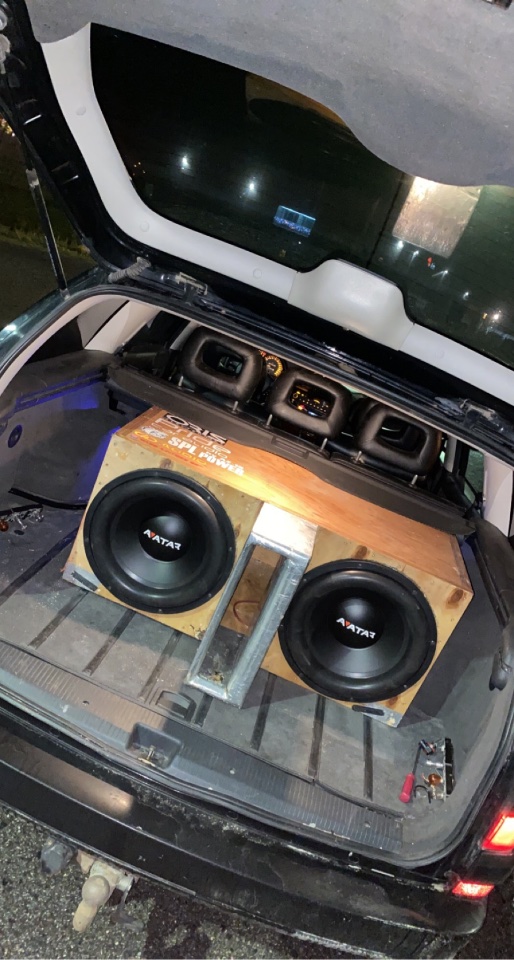

Pane midagi sarnast nagu mul
subwoofri jaoks vaja mono võimu mitte helikate oma. Ma teeks sinu asemel nii 2eraldi võimu üks twiitritele ja teine helikatele kui tahad bassi pane midbass kõlarid ja sa ei pea supakat panema.
