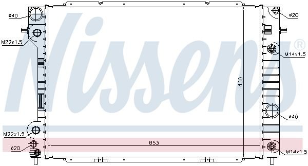

Kas selline radikas sobib ka 2.5dti 110km atm kastiga mootorile?

Mingite juttude järgi pidi 3.2-he oma sobima? Minuteada....

Pmt on seal nii käigukasti õliradiaator ja jahutusvedelikuradiaator.
Aga kui panna kaks universaalset radiaatorit eraldi?
Andurite augud lasta sisse puurid aja keermestada? Võiks ka toimida teoorias? Klubilsed - jaurpnnakut paluks

Või räägi, mis põhjusel uurid?
Dti-l ka eraldi kastiradikat ple?
Ja see kasti radika kärg on enda ostetud radikatel küljes olnud kõigil....
Või sain su mõttest valesti aru?
Muidu v6 on kastiradikas eraldi tavaliselt kondi ja tavaradika vahel, feissliftidel (2.6 ja 3.2 vähemalt)

Ma olen arusaanud nii, et dti on kastiradikas koos mootorijahutusega, või ei?
Küljes olev radikas immitseb (plastikus mõra sees) mõtlesin, et paneb siis juba uue radika, ei hakka kasutatud juustu ostma.
Aaaaga siis mõtlesin, et paneks juba vähe kangema v asjalikuma radika. Üleni alust.
Iseenesest kui Nisseni oma sobib - siis käib too ka

Aga jh,
mina soovitaks kastiradikast mootori jahutuse radika sees loobuda, merssudel näiteks see juba igivana probleem, et jahutusvedelik jookseb kasti, kuna vannid mingihetk vanadusest
saavad kokku, ning siis võib käigukasti pmõtselt prügimäele visata, sest kasti ketaste hõõrdmaterjal pehmeneb ning siis eemaldub tänu jahutusvedelikule.
Kuigi opelitel sellisest probleemist pole kuNagi kuulnud.
aga kui uue radika paned, ei tohiks probleemi olla.
Nissens on hinna ja kvaliteedi koha pealt vist kõige etem
V6 oma hind oli vist mingi 100€?
Kunagi
Kunagi

fl kerel on eraldi kastiradikas. Ja uus radikas mis sobib on 3,0 v6 oma(teised omegasse ei sobi kuigi väidetavasti omegale)Jospa kirjutas: ↑13 Apr 2021 22:38 Ma olen arusaanud nii, et dti on kastiradikas koos mootorijahutusega, või ei?
