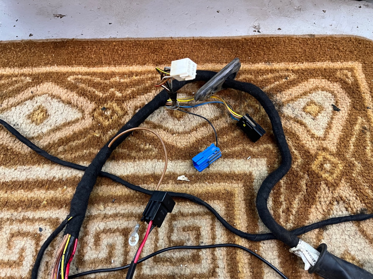

Elektrikud,
Mida tähistab sinine pistik opelitel?
Tuleb juhtmepuust kus on elektriaknad, kesklukk ja el peeglid.
Ühildub A piilari alla juhtmekimpu.
Peenike must juhe küljes.
Elektrikud,
Netis on olemas pdf kujul elektriskeemid vanematele opelitele.
Mis muide näevad välja täpselt sellised, nagu TIS2000 sees olevad, aga tis 2000 omab skeeme aletes 97endast aastast. Seejuures näiteks omega ainult 2002 ja 2003
Mis programm, või kust saada vanemaid originaal elektriskeeme ongi jäänud saladuseks. Mitte keegi ei tea, kui isegi välismaalt küsinud olen.
Ainsad võimalused ongi siiani olnud siis pdf või autodata.
Aga selle peenikese musta juhtme küsimuses, ma vaataks kuust ots alguse saab ja kuhu jõuab.
Mul mingil vanaraua pillil oli see pistik ühendatud mu arust aga ei mäleta enam kuhu läks.
