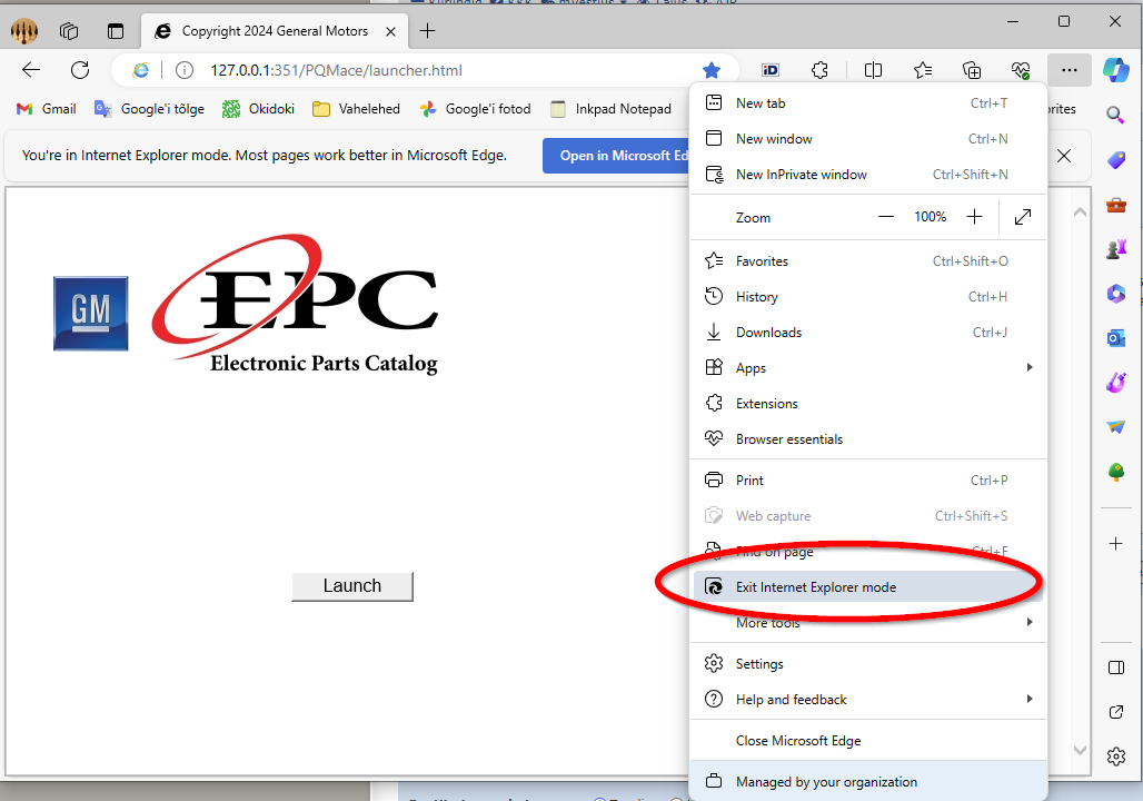

Minul küll on juba valitud "internet explorer mode", mistõttu, on minul valik "exit".
See valik on olemas ainult veebilehtedel, kus explorer mode on lubatud. Suvalisel teisel lehel on see teksti osas deaktiveeritud.
Lähed "modi" sisse ja on kõik töötab nagu päris.

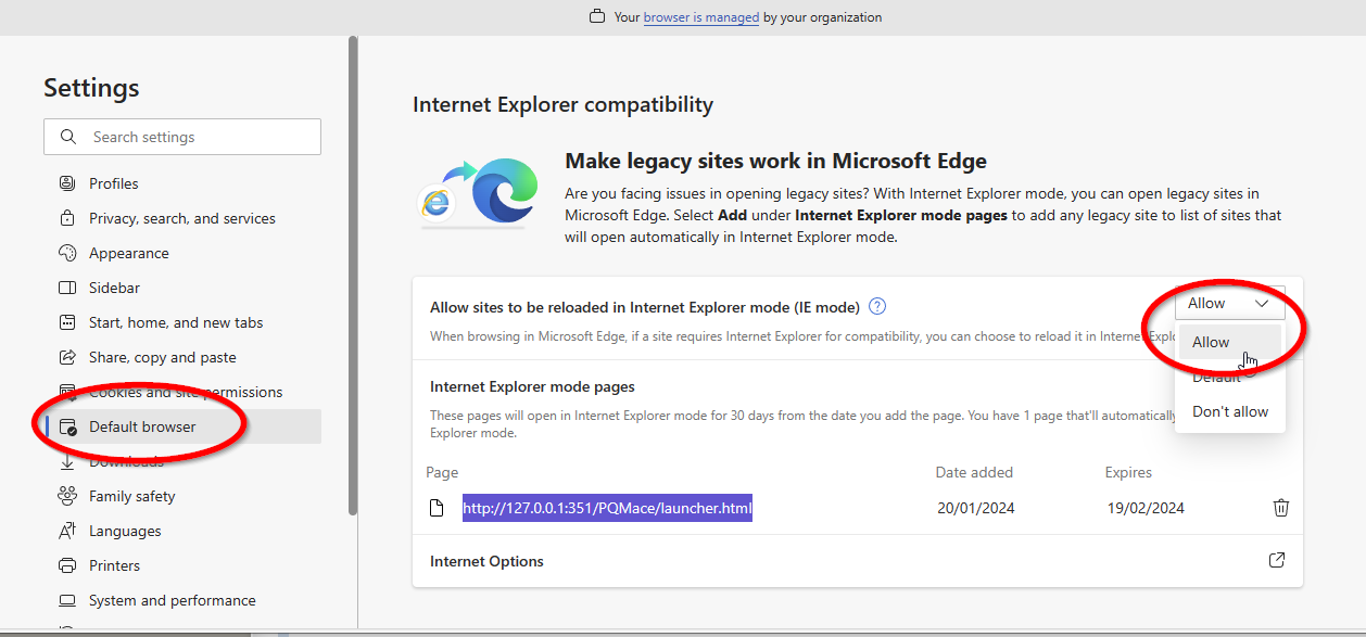

Kui selline valik üldse puudub, siis tuleb minna samas menüüs 2 rida alla poole "settings".
2024-01-20 10_49_34-Window.png (106.81 KiB) Vaadatud 22360 korda
Valida kindlasti "allow". Kui valida "default", siis millegi pärast kataloog ikkagi tööle ei hakanud.

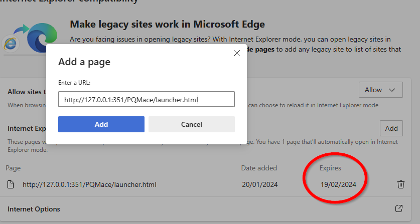

Et elu veidi lihtsamaks teha ja, et iga kord ei peaks EPCse sisenedes manuaalselt "explorer modi" valima, oleks mõistlik lisada kataloogi aadress ""Add" default listi. Tähelepanu pööran asjaolule, et default list kehtib ainult kuu aega, et kui hiljem probleem tekib, siis ilmselt on list aegunud. Kahjuks pole võimalik aegumis kuupäeva muuta.

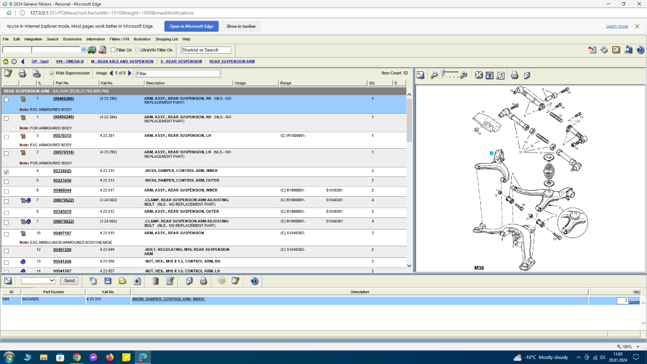

Lõppu väike kuvatõmmis, miline kataloog välja näeb.
