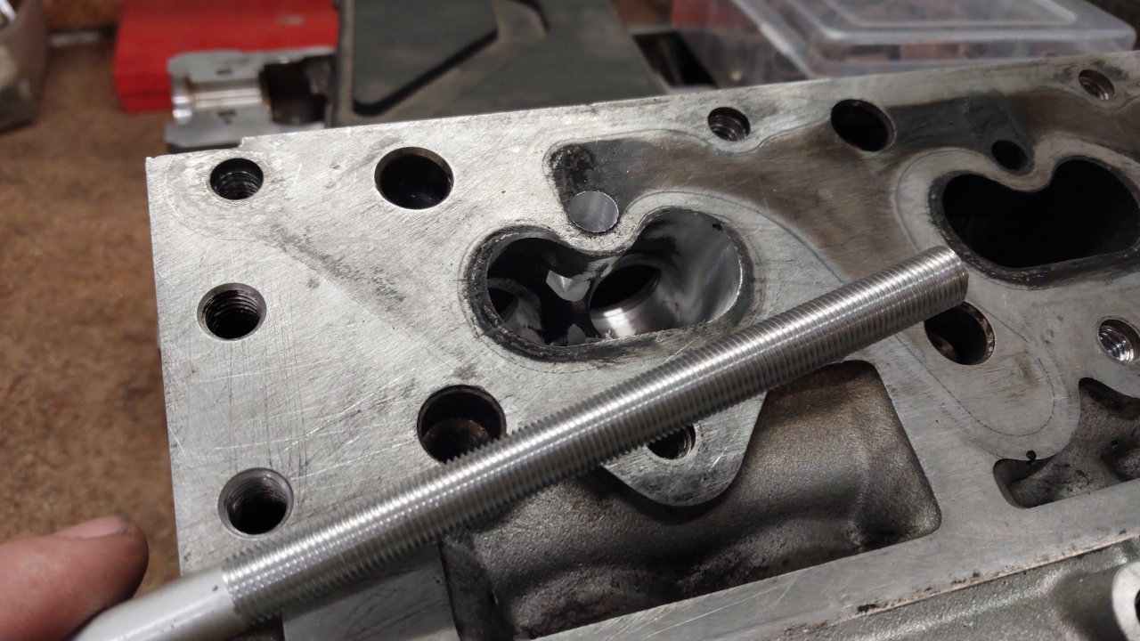

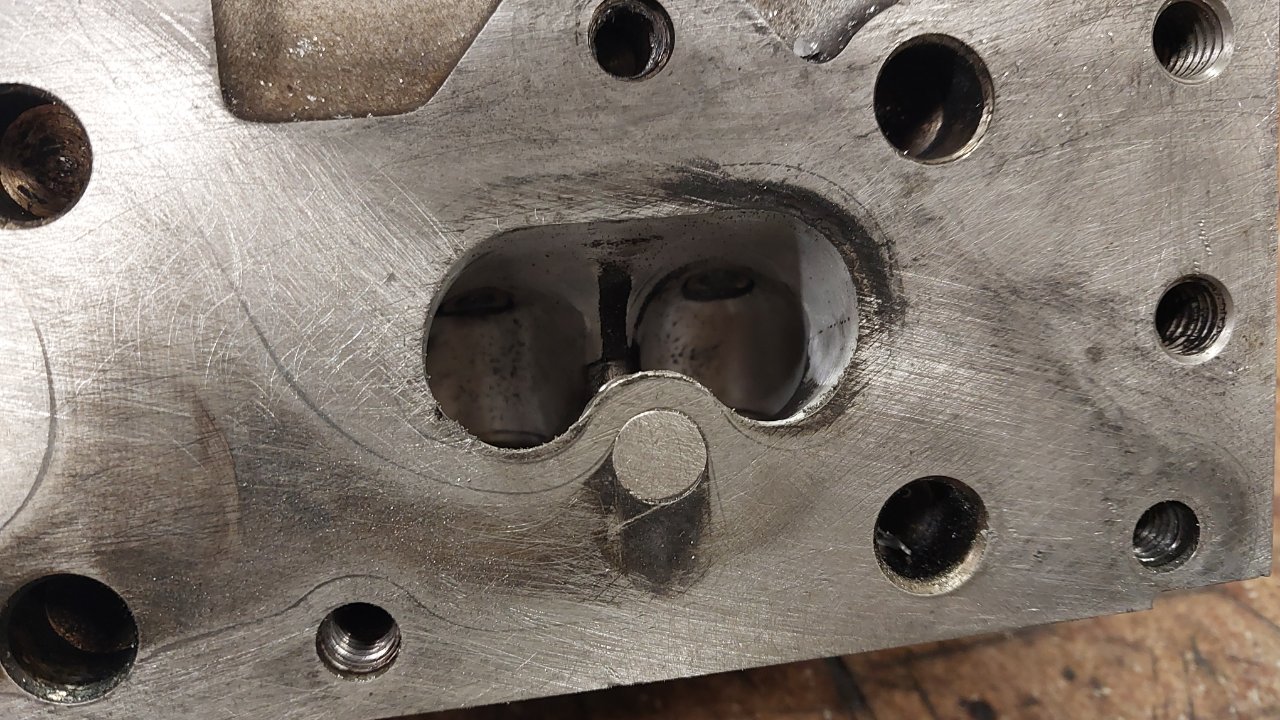

Mõni kuu tagasi sai võetud ühed kaaned, et teeme siis need korda.
Isegi kui kere ümbert ära mädaneb, siis mootor liigub kuskile mujale edasi.
Anyway, kaante plaan oli siis, väljalaske juhtpuksid ja portimine.

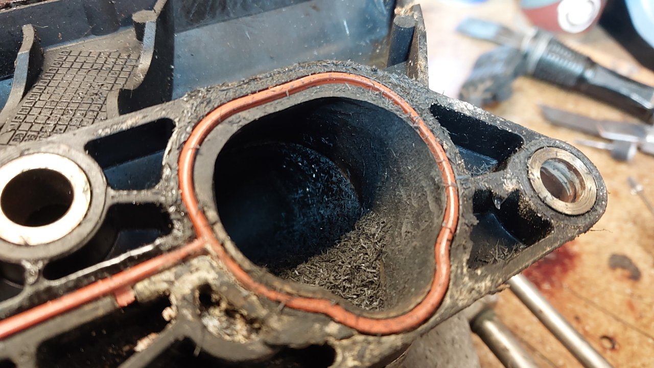

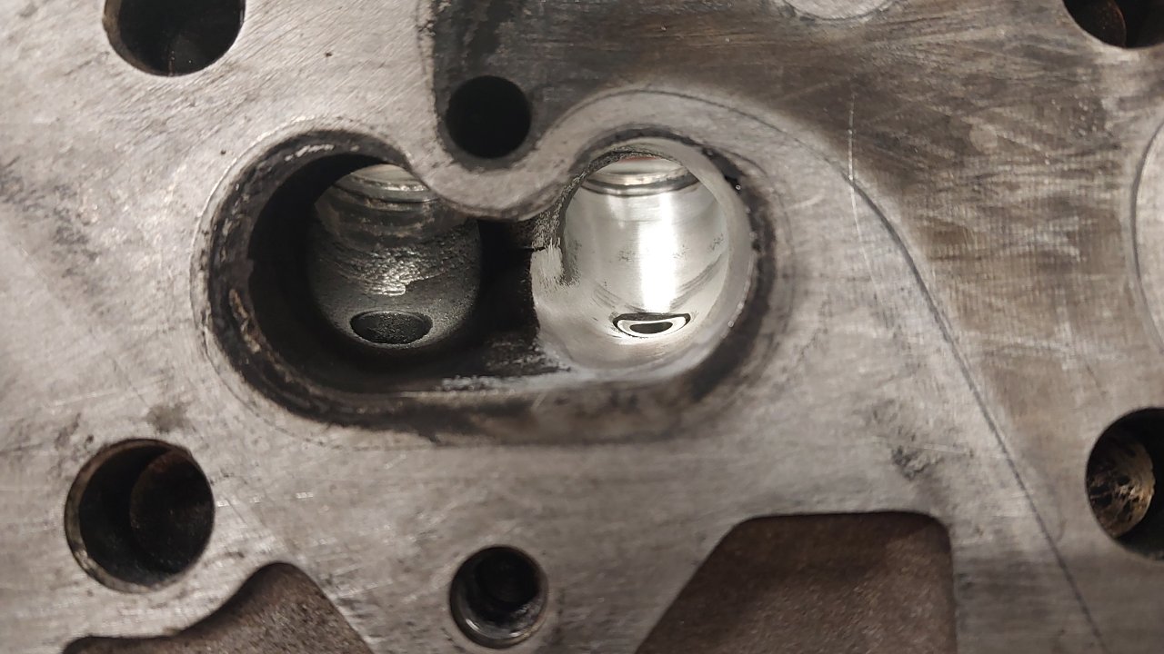

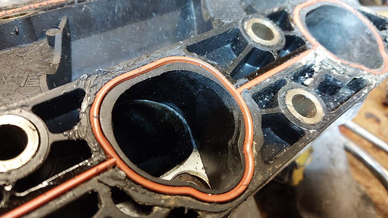

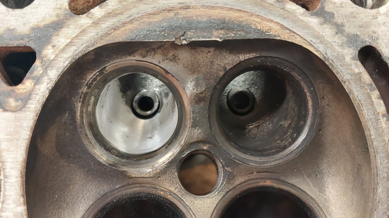

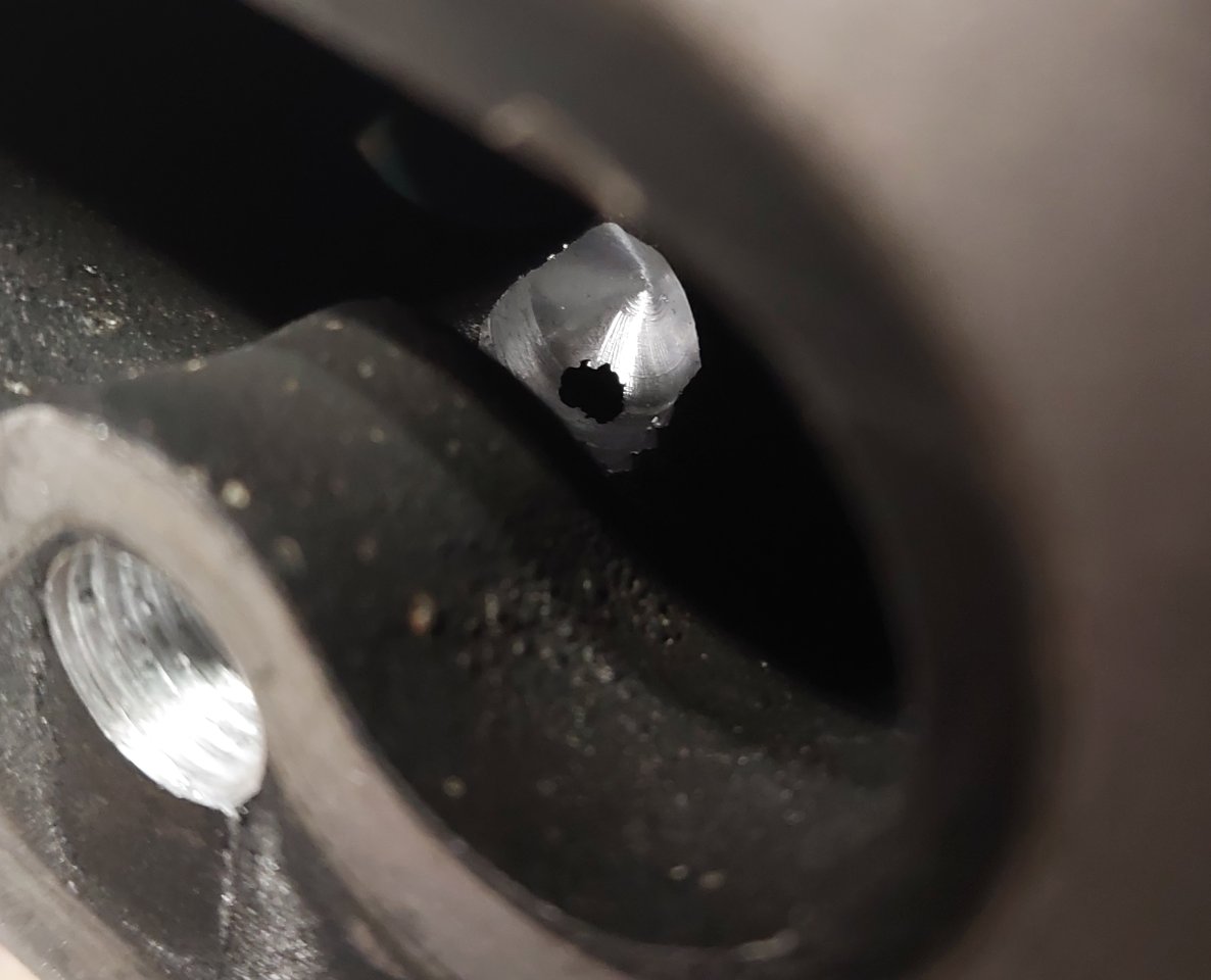

Kõik sai hea, kuni.... keksmises silindri osas, ei tohi liiga sügavale puurida. Altpoolt tundus küll, et jahutus lõppeb suht kohe ära, aga tegelikult on seal mingid hullud käigud. Sai küll lastud üks kaas täis keevitatud, aga käpp sinna normaalselt sisse ei mahtunud, ja ma pole saanud viitsimist ka rohkem sellega tegeleda, et kontrollida, kas sai üldse hea, või on Aladin.
Ühesõnaga, jätkasin sellele lainel, et 4x G nukad ja vahetada hüdrotõukurid.
Vahetusse läks 13 hüdrotõukurit, kusjuures päriselt halb polnud ükski, aga 13tk olid sellised kerge klikiga vms.
Külmkäivituse tulemus oli see, et kolin oli ikka sees
Aga kadus palju kiiremini ära.
vaiksem oli ka.
Pigem kahtlustan, et kuna seal karteris oli kungi 10mm...
ei mitte padrun, vaid 10mm sitta..
Siis kuskil mingi kanal umbes ja õlisurve vb ei jõua normilt kohale.
Igastahes, nukad sisse, alu kaaned peale.
Ja jätkasin portimisega.

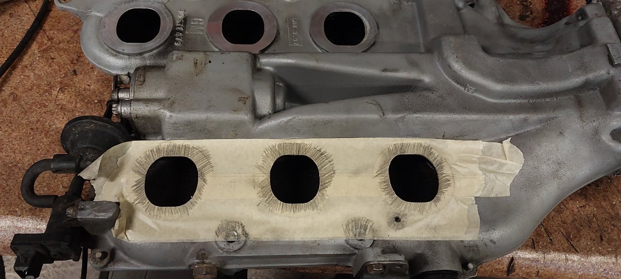

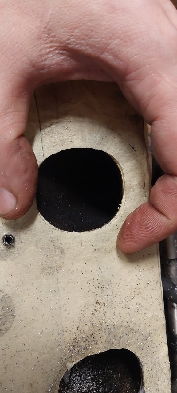

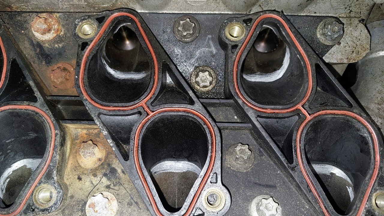

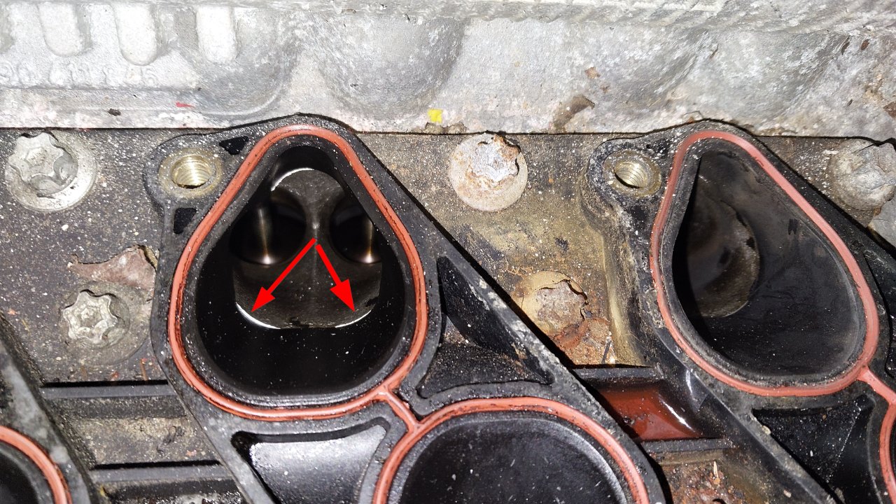

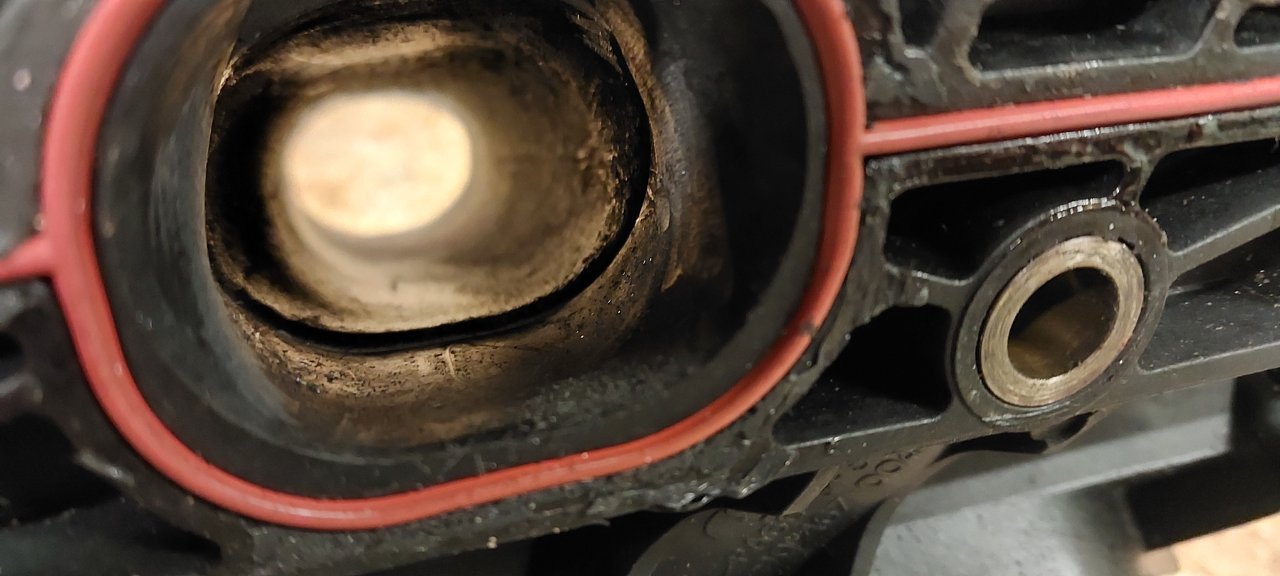

Pleeniumi ja selle X sisselaske omavaheline parlanksi viimine. Paberteibiga tegin ...šablooni ja viisin sama kuju vastas detailile üle. Tegin vastas detaili ära, ja tõin täiendatud kuju algdetailile tagasi ja lihvasin toda ka uuesti.
