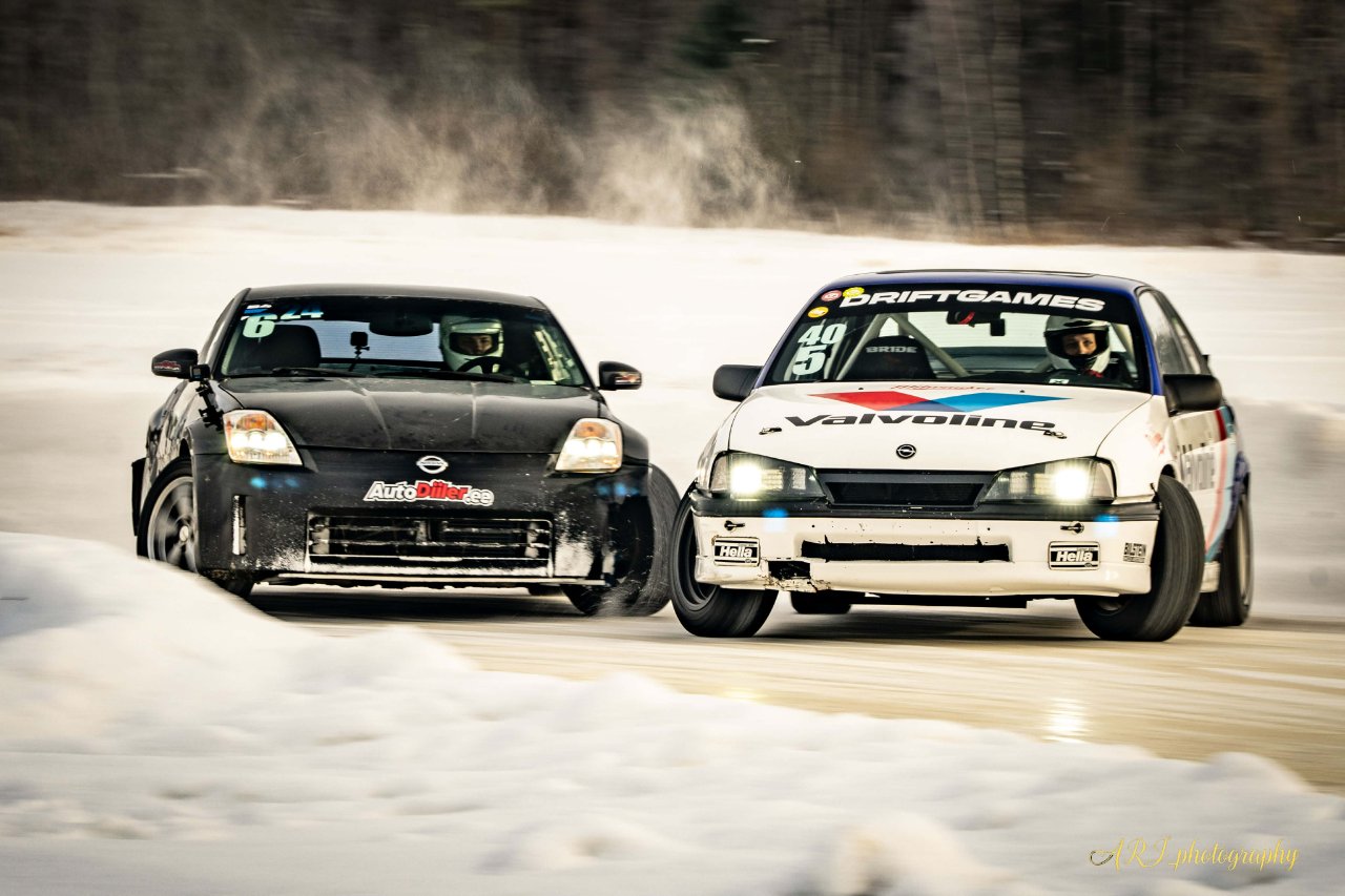

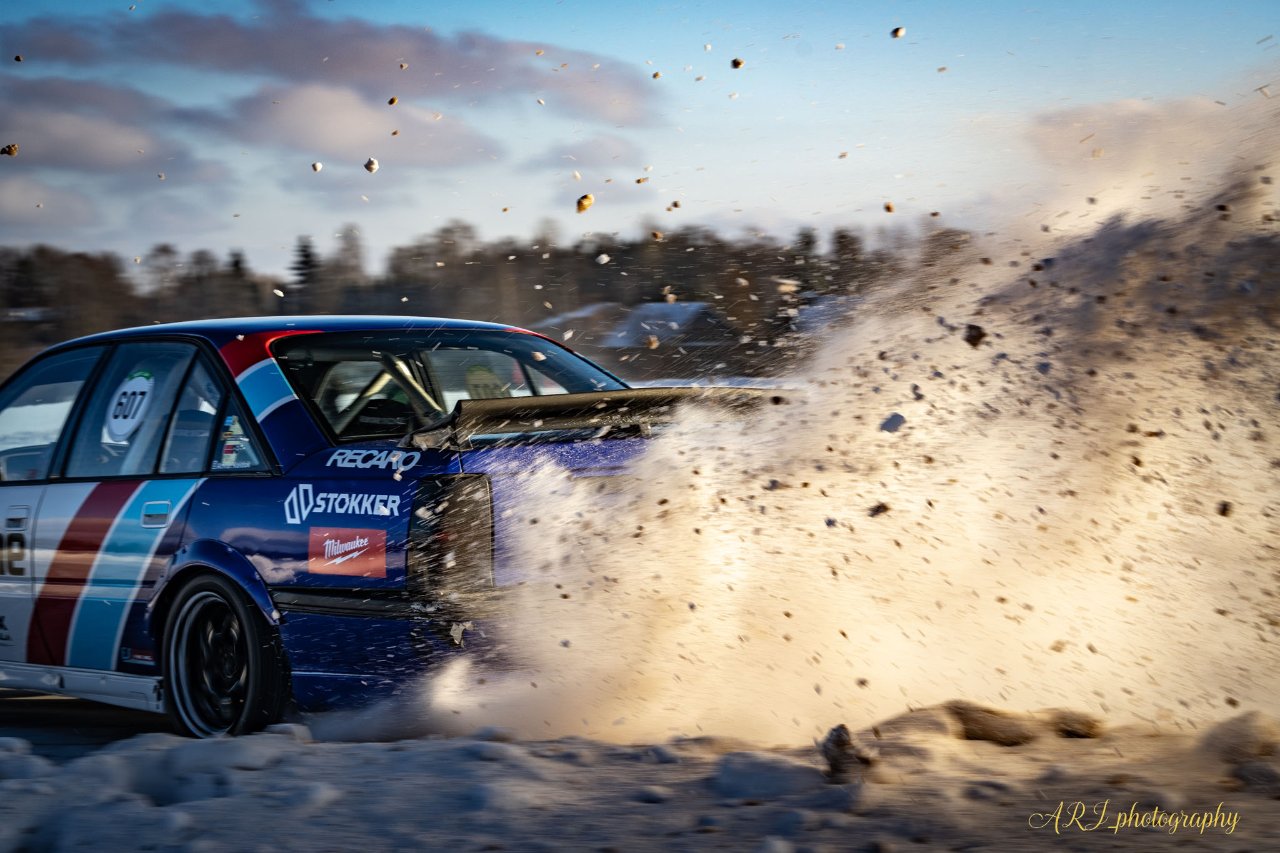

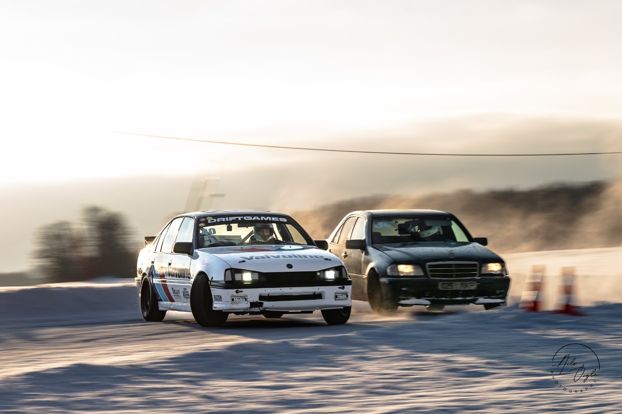

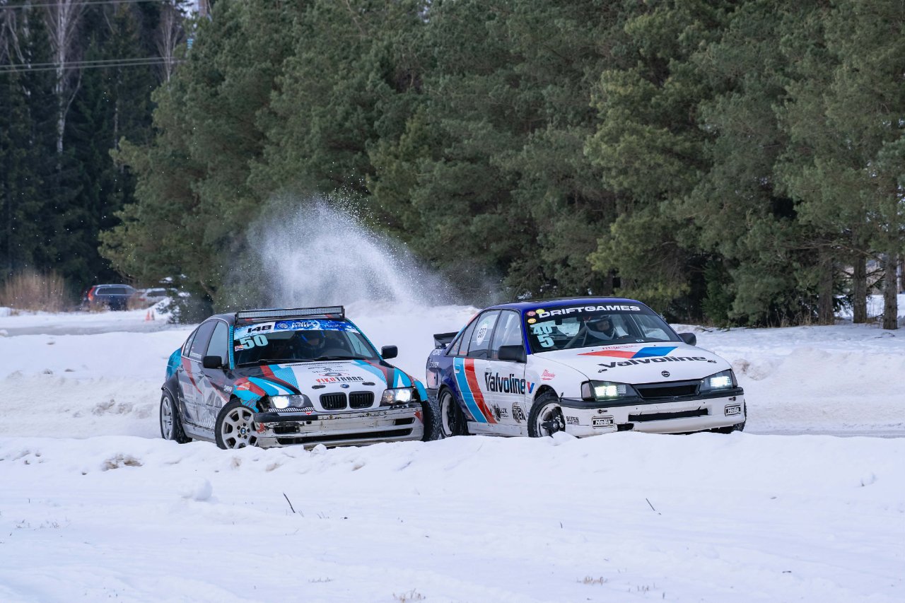

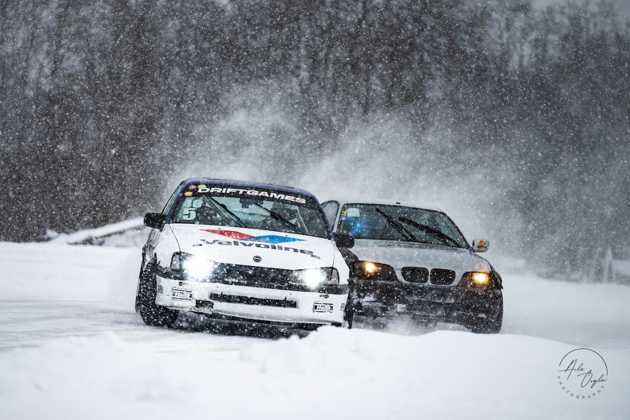

Kokkuvõte 2025/2026 talvest.
Selle aasta talv oli ikka ülihea.
2 kuud järjest sisuliselt iga nädalvahetus oli kusagil mingi andmine.
Erinevaid võistlusi oli kokku 6.
Oli ebaõnnestumisi kui ka poodiumeid.
EDL driftikarikasarjas üldarvestuse 9-s koht. Võistlejaid kokku 61.
Auto pidas vastu hästi. Paar õlileket tuli mis sai lahendatud kähku.
Nõus, talv oli supper!
Võistlejate arvukus vist oli see aasta üldse suur. Üldseis ikka väga timm. Palju e36/46 seljataga!
Super ägedad pildid ikka fotograafidel, mingi lutsu kaameraga ei anna võrreldagi
