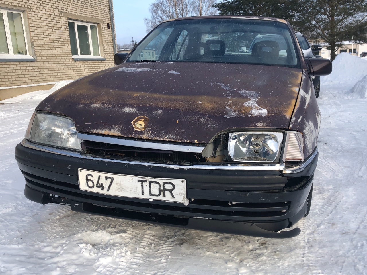

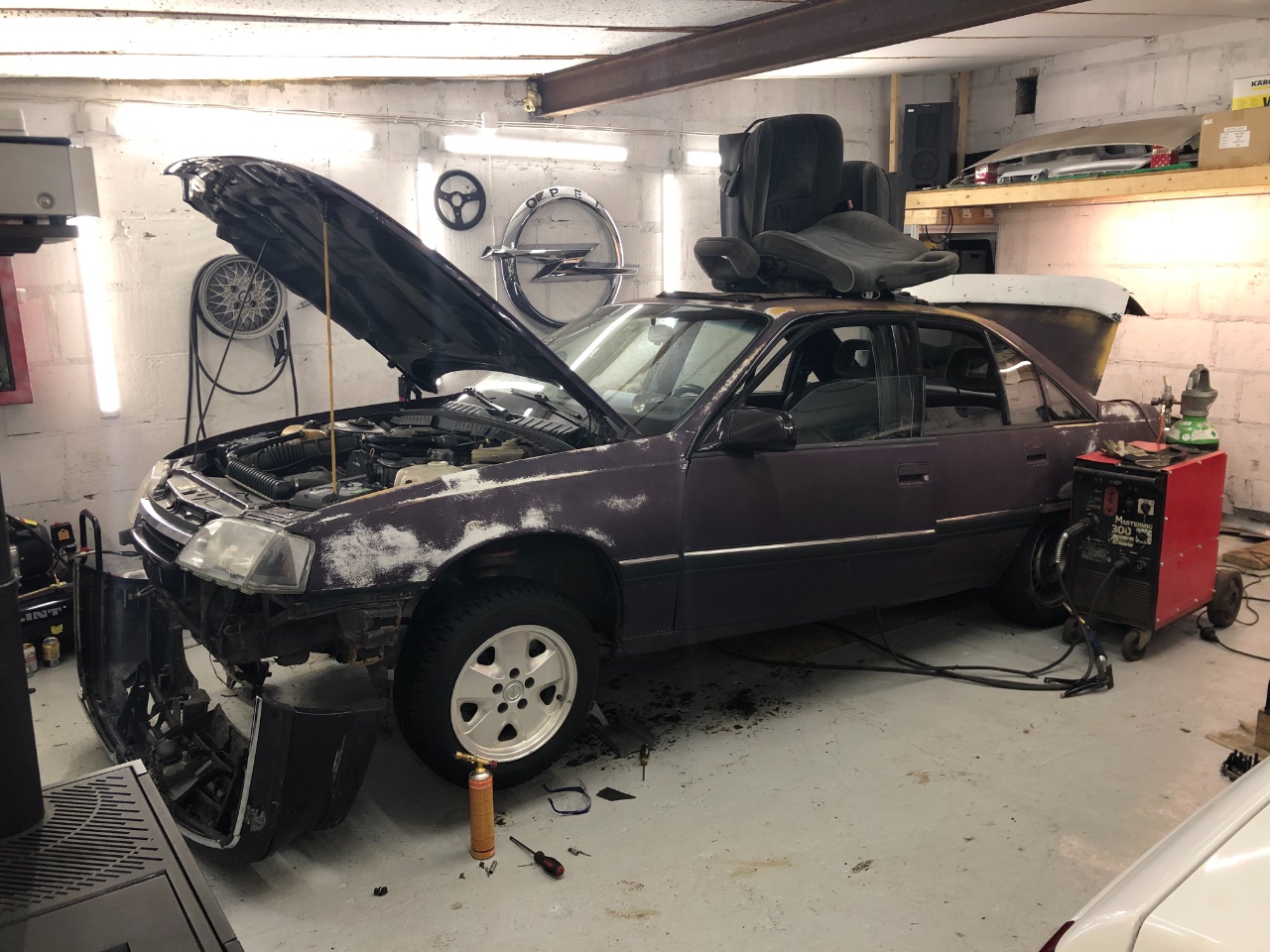

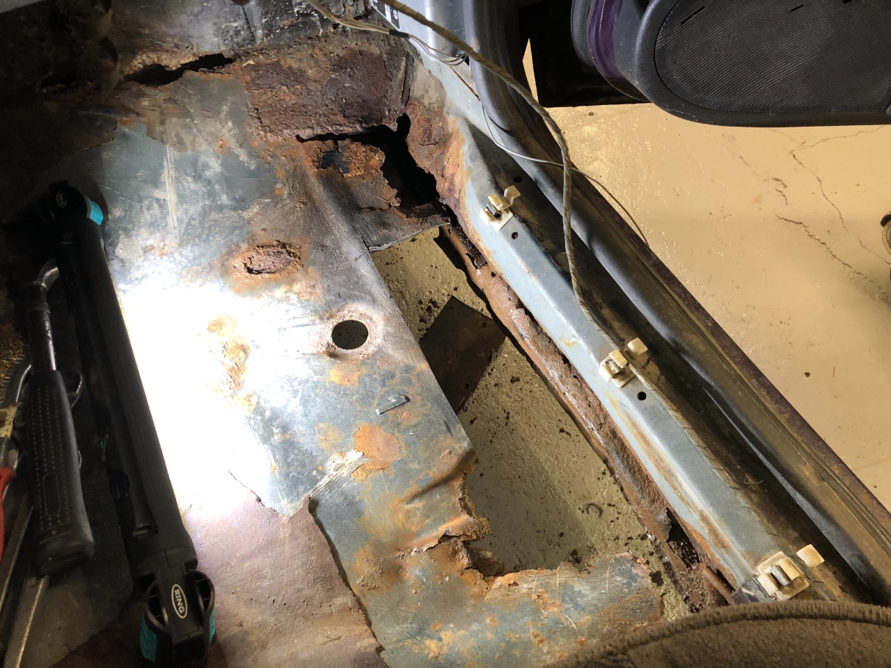

Viisin ülevaatuse eelseks defekteerimiseks garaaši ja selgus et ikka nii lihtsalt seekord ei pääse.
Kässar ei toiminud, summuti kukkus kohe ise alt, tuled ees olid valesti regullitud, põhjas mitu rusikasuurust auku, armatuuris mitu veateate tulukest, tagasillas kolin, pidurid ei võtnud jms.
Vaikselt lahkasin ja enamus mured said kiiresti lahendatud.

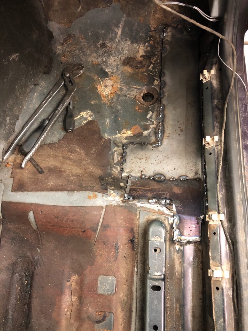

Tagaamordid kolisesid, sest need olid valesti paigaldatud, tagaõõtsad vahetasin mõlemad ära sest laagrid ragisesid ja kässariplekid puded, põhja keevitasin kokku (12 auku), mõned juhtmed lappisin ja uue summuti paigaldasin.
Lihtsama hoolduse tegin ka, sh õlid ja filtrid.

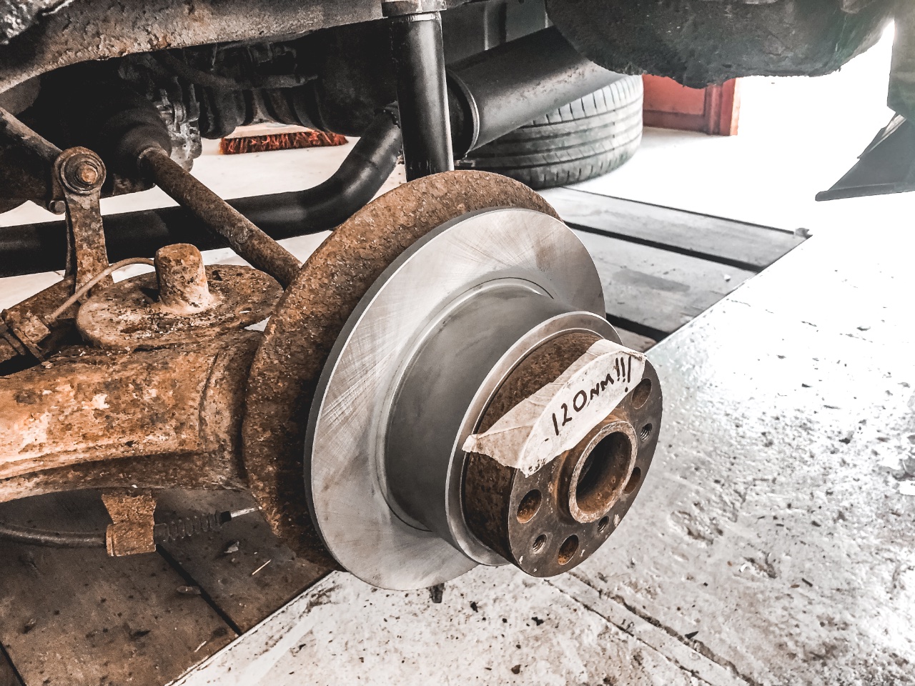

Tagapidurid said uued, sh pidurivoolikud ja kässaritrossid.
Salongi viskasin välja sest haises ja oli rõvedalt määrdunud. See sai puhtaks ja sisse tagasi.

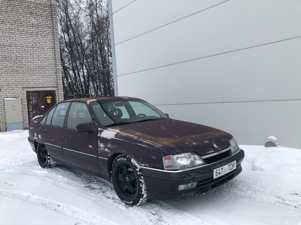

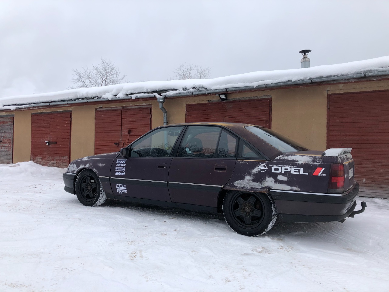

Alla panin Michelin X- ice North 3 naastud, tegin sillastendi ja ülevaatus saadud.
Peale mitmeid nädalavahetusi jääradadel kaotasin udukad ja deformeerisin esistanget. (Räbal oli juba nagunii)
Sihtotstarbeliselt kasutasin ka.
Tänaseks olen läbinud 1900km ja sellest 90% ajast on olnud piirajas, ehk siis selle talve elas piisavalt hästi üle.

Ära solvanguna võta, aga keretööd vajavad küll veel natuke "käeharjutust" (3. pilt :D ) :). Sihukesed lapid tehakse üldjuhul ühest tükist ja võiks ka serv servaga põhjaplekiga olla. Kuigi noh, arvestades sihtotstarbelist kasutust, siis mingit ideaali see ront niivõinaa ilmselt ei vääri :D .
Muidu respekt ja edukat põikilaskmist :).
Solvanguna ei võta, aga servaga ka ikka ei keevitata.
Selle tarbeks on vastavad servalõikajad olemas, et plekk hiljem ka tugev jääks.
Lõpuks lasin selle pleki ikka lõpuni kinni ka, pildil vaatan, et olen paikamisest alles pilti teinud.

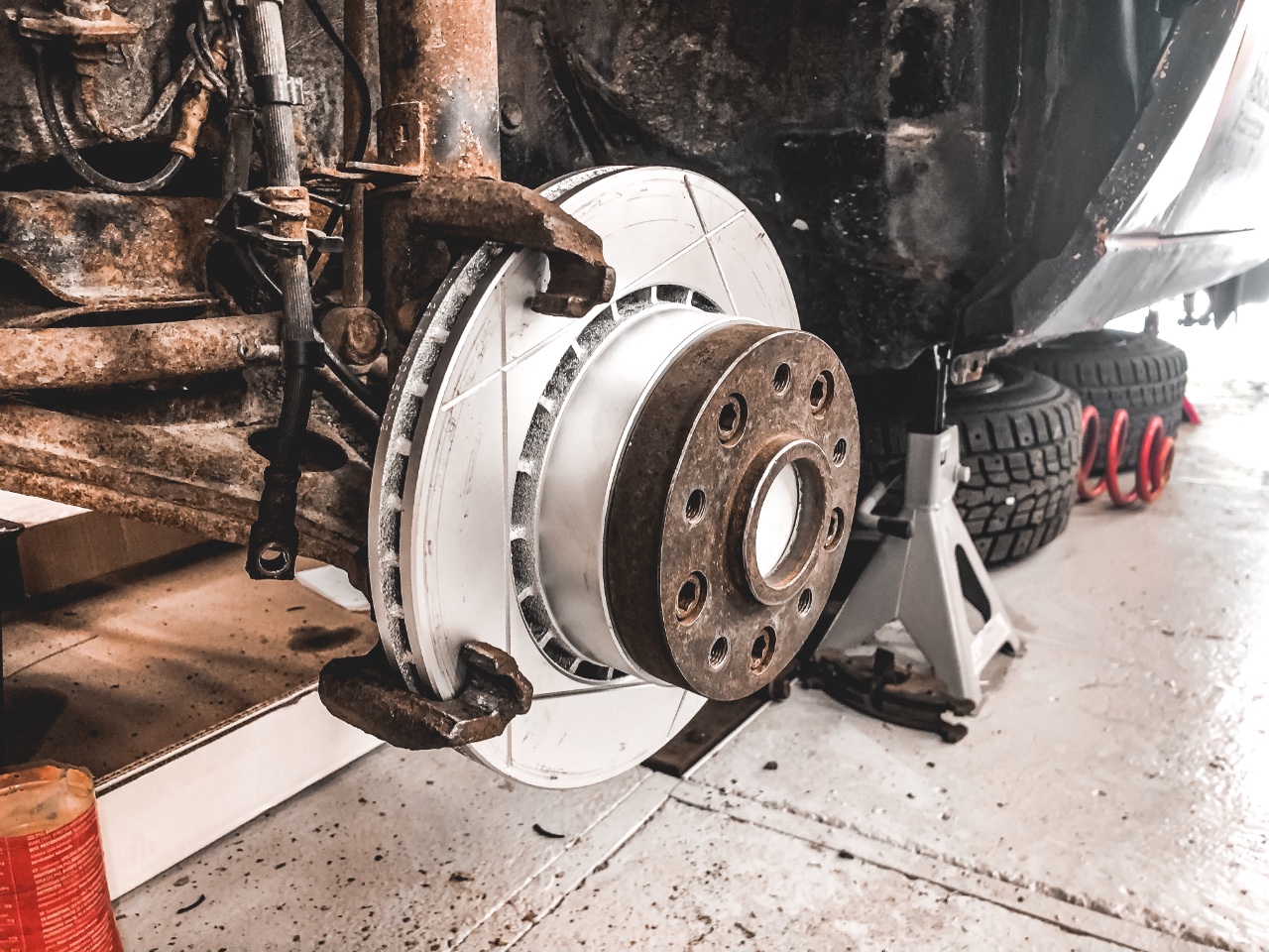

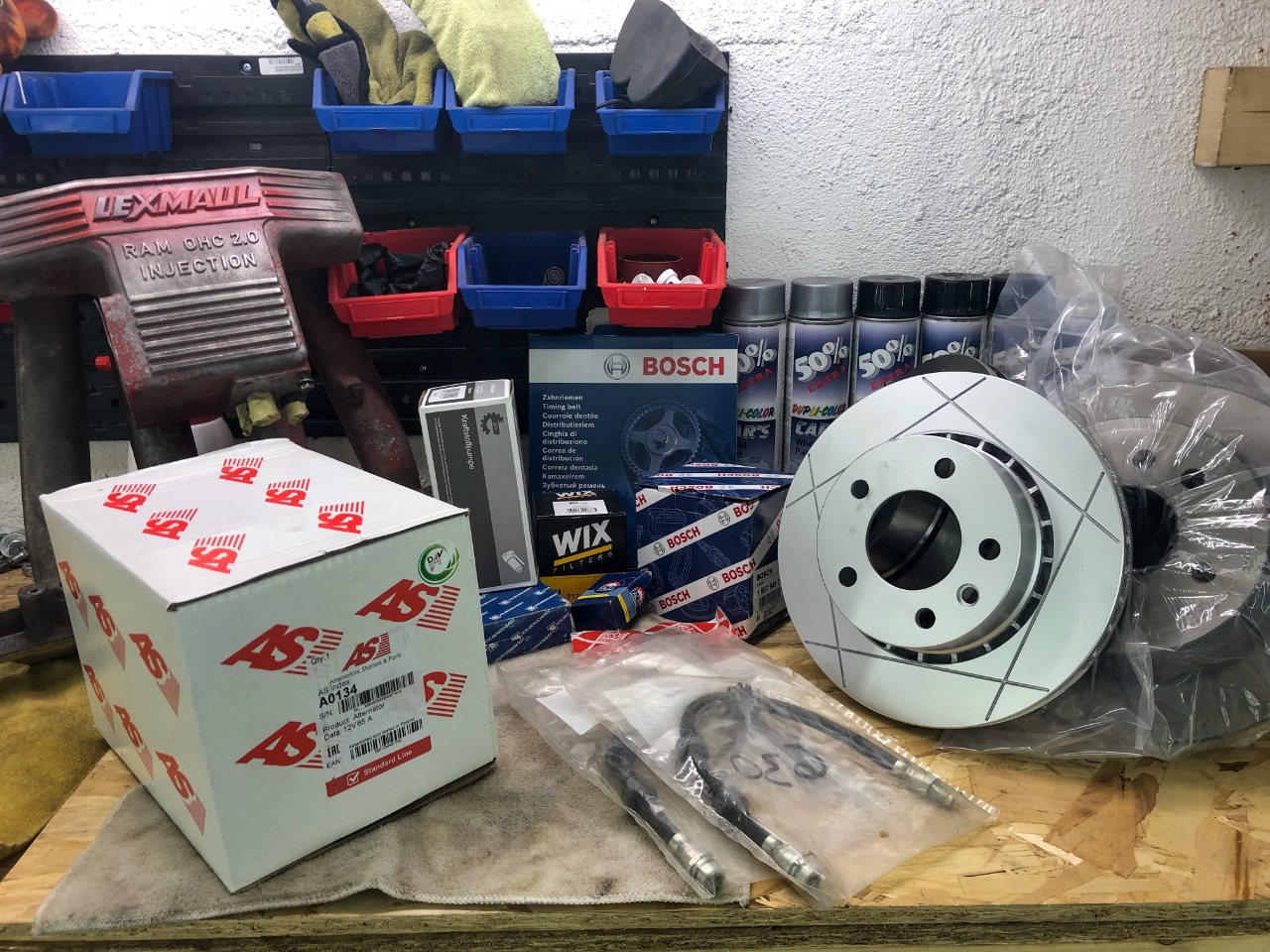

Surfasin mõndades laojääkides ja e-poodides, et beaterit veidi turgutada ja läks nii nagu alati. Kohale tuli ports asju:
* Simonsi catback väljalase
* 4x pidurikettad (esimesed jahutussoonega)
* Rihmakomplekt pumbaga
* 5 bar kütusepump
* Terve mootori tihendikomplekt
* Kolbenschmidti kolvirõngad
* Pidurivoolikuid ja sadula rem. komplekte jms pudi.

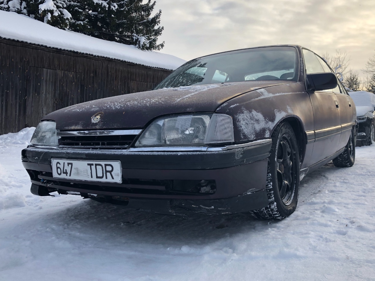

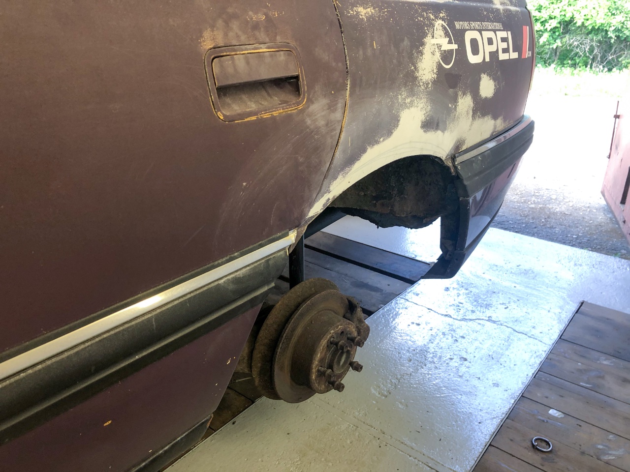

Tagakoopad lõikan ümaraks kahel põhjusel.
Teadaolevalt rajale minnes tuleb puhastada koopad soolalumest ja jääst. - Sirge koopaga oli seda üsna pain in the ass teha.
Teine põhjust on velgedes mõõduga 16x9 ja ET9, mis lihtsalt ära poleks muidu mahtunud.

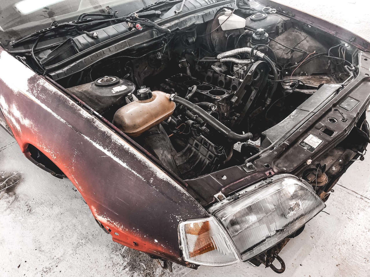

Vahepeal sai kaane pealt maha, alt ei tulnudki teab mis õudusi välja. Tehasepoolne kaanetihend oli küljes ja klappidel ega kolbidel nõgi polnud. - ju see piirajas sõitmine 98 kütusega mingi eelise ikka andis.
Plokikaane saatsin Corsa Motorsisse tegemisele.
Praegu tegelen piduritega ja varsti ratastele tagasi.

* Paar lisaauku veel kinni keevitatud

* Flantsid külge. Esimesed 25mm ja tagumised 35mm
