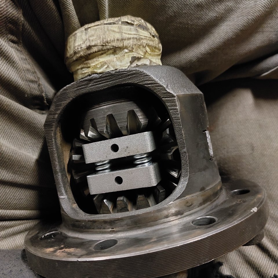

Huvipärast proovin selle hiina diffri piiraja kh ära, eks näis mis hakkab saama.

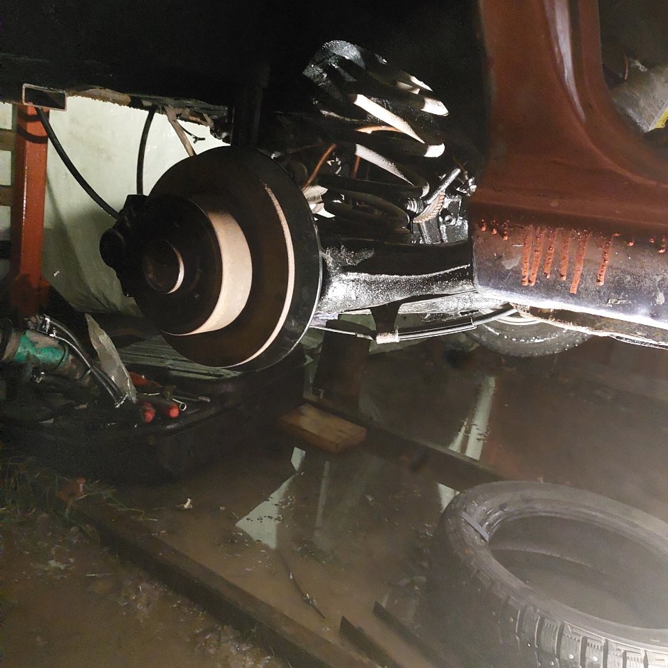

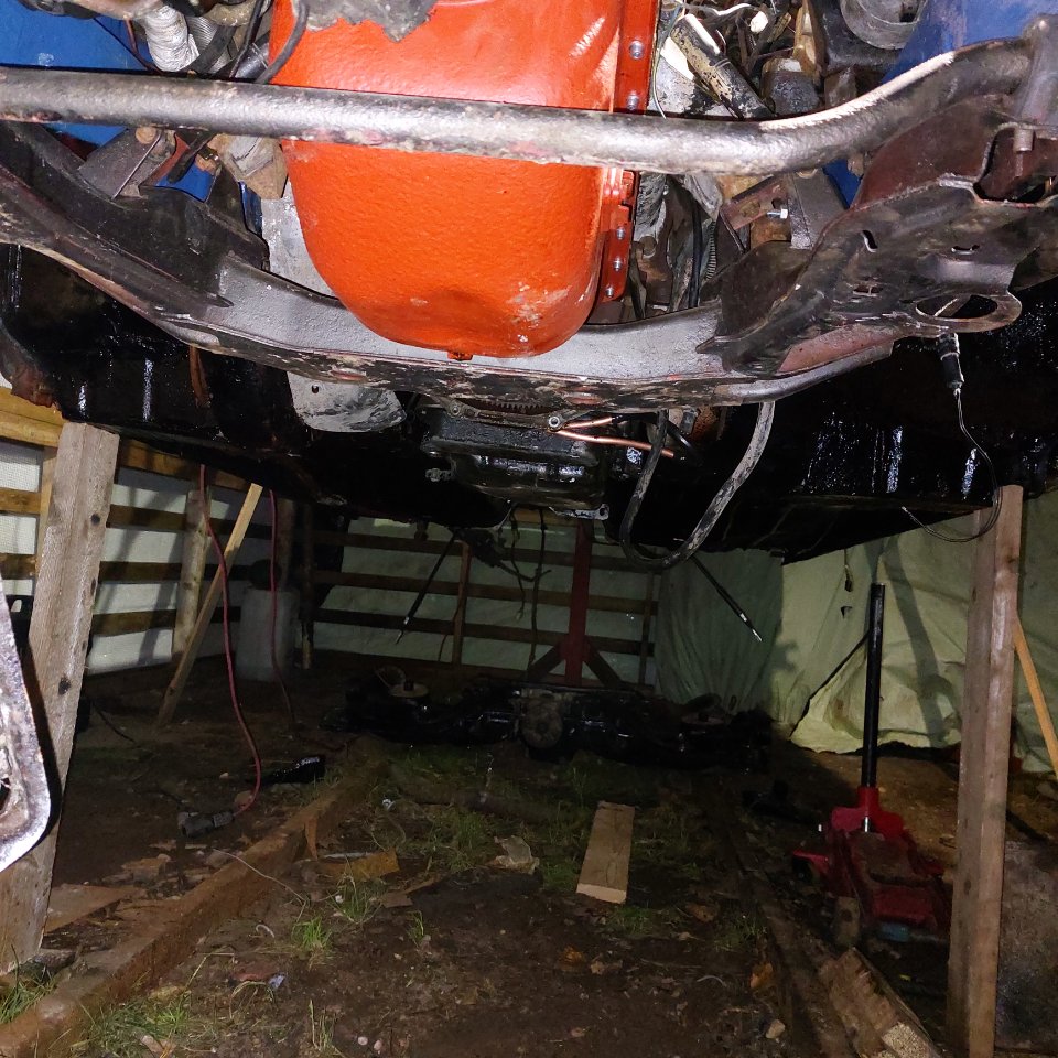

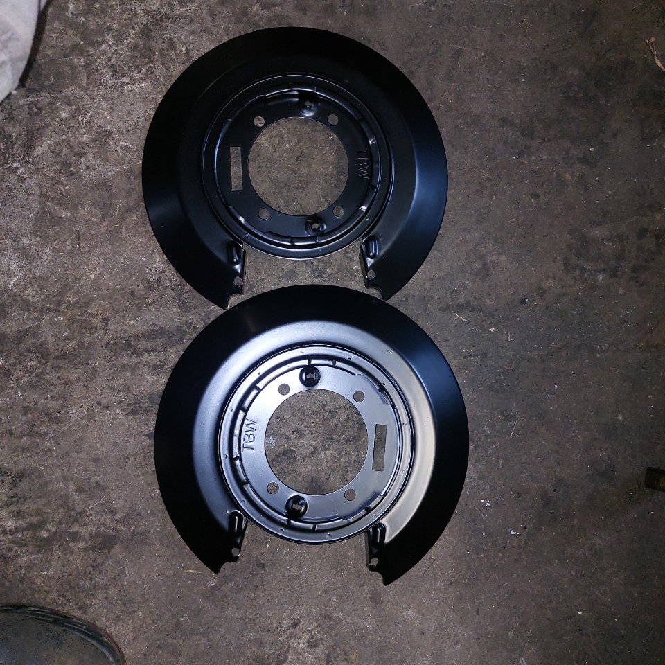

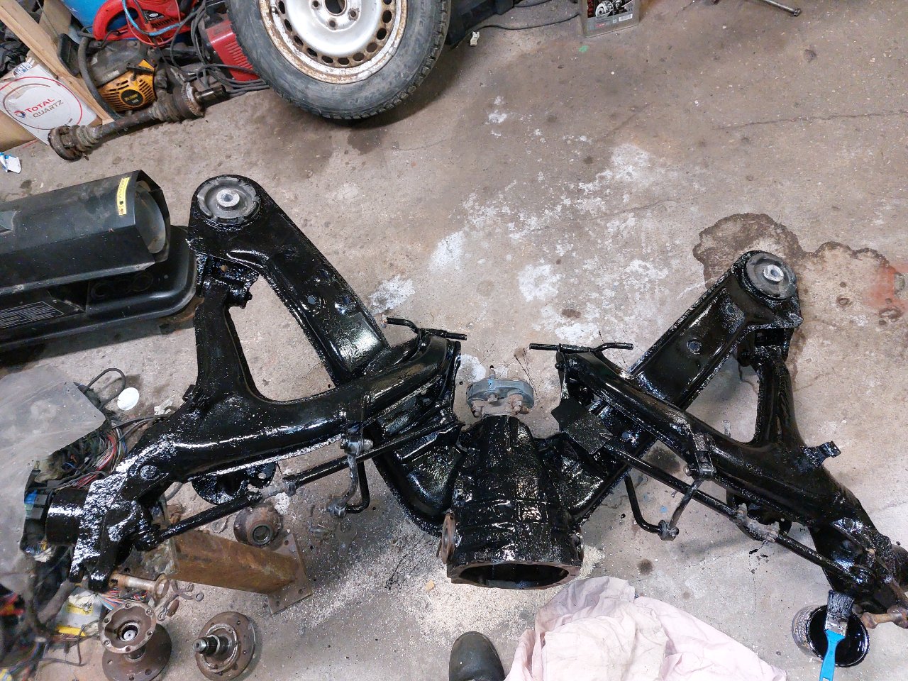

Lisan veel tehtud töödest pildid.
Tagasild sai roostesurmaga üle käidud.

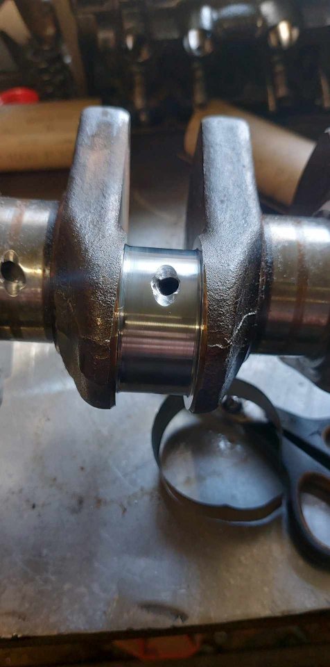

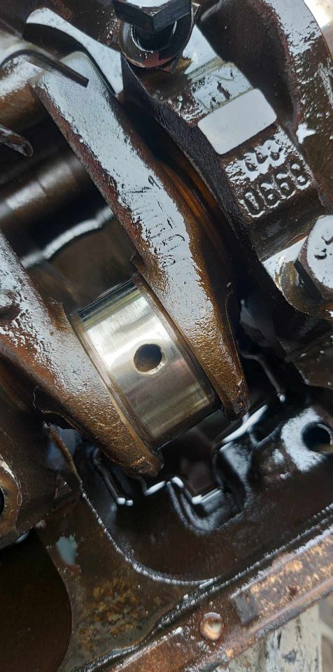

sai siin väntvõlli ka veidi parandatud.
eks ss näis kuidas vastu peab :D

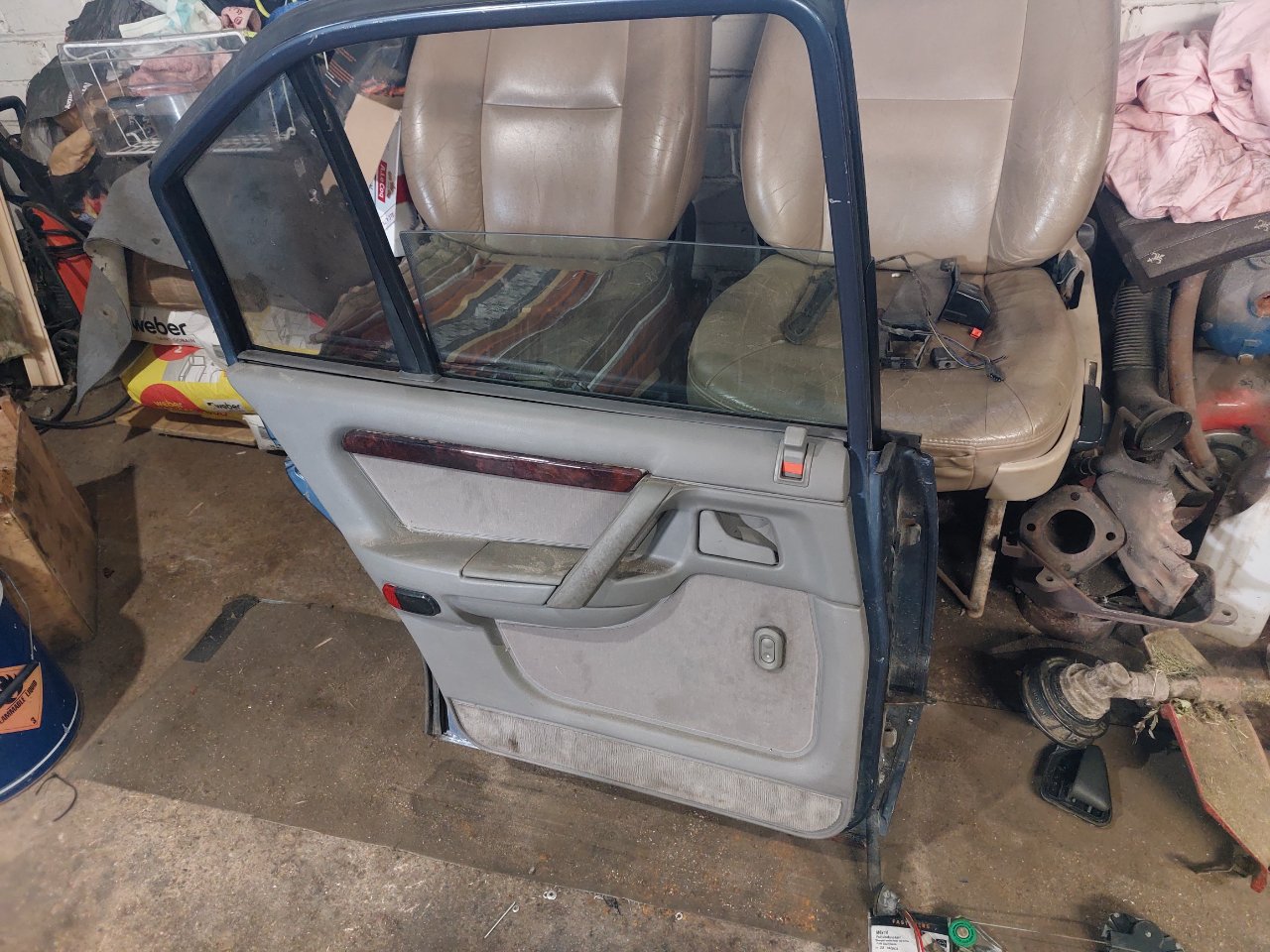

Sai siin sena uksepolstrid ka külge aretatud ning läksid ka elektriliselt juhitavad aknatõstukid asemele.
tegin veits parandust (kusjuures õlisurve kadu pole)
keegi oli proovind enne mind õlikanaleid suurendada puurimis otsaga.

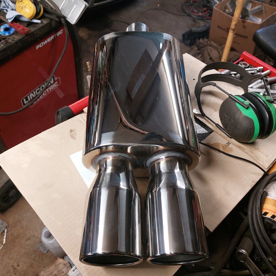

Lõpupüti lahenduseks paigaldan selle.

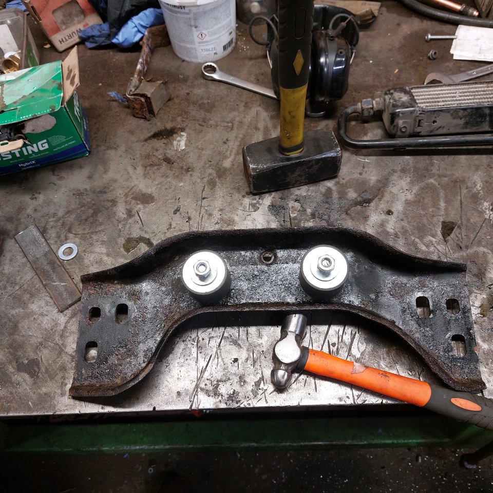

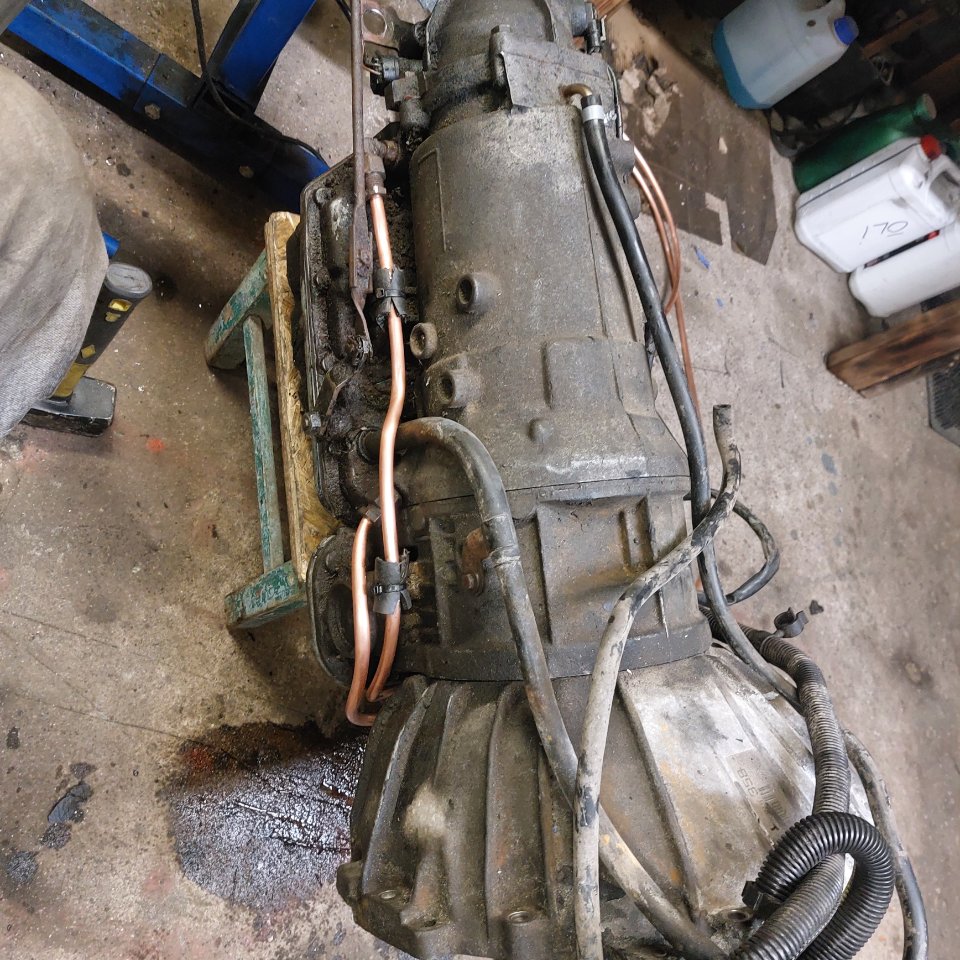

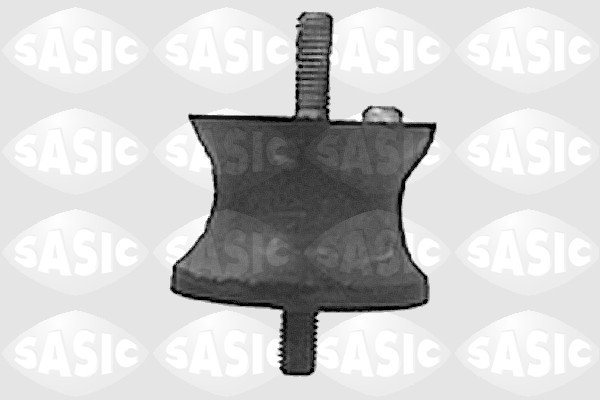

Siin sai siis käigukasti patjade lahenduse leitud. Kuna orginaale nkn ei leidu.
Pole just kõige ilusam lahendus aga tehtud sai.

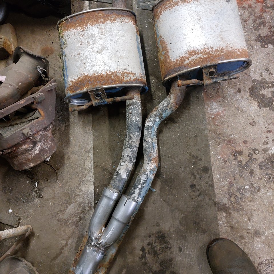

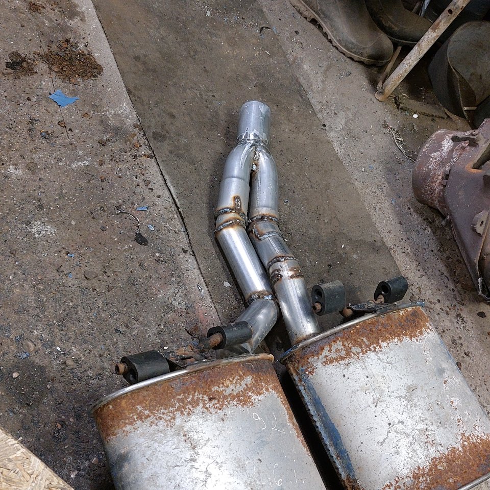

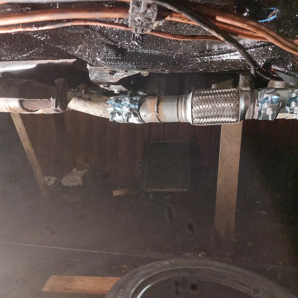

Otsustasin siin tagumise summuti toru osa välja vahetada, kuna olid läbi mädanenud.
Re: Opel Omega A 1987a.
anti134 kirjutas: ↑29 Dets 2023 22:57 Sai vahepeal puhatud ja nüüd tööga edasi.
See sumpa on küll uuuh, nitse.
Aga käigukasti padjad on sellised või?
anti134
Postitusi: 122
Liitunud: 15 Mär 2012 19:42
Has tänanud: 20 korda
Been tänatud: 11 korda
Postitus Postitas anti134 »
Originaalis sellised küll pole. See on alternatiiv asendus (nagu pildilt näitasid)

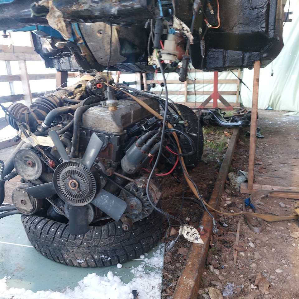

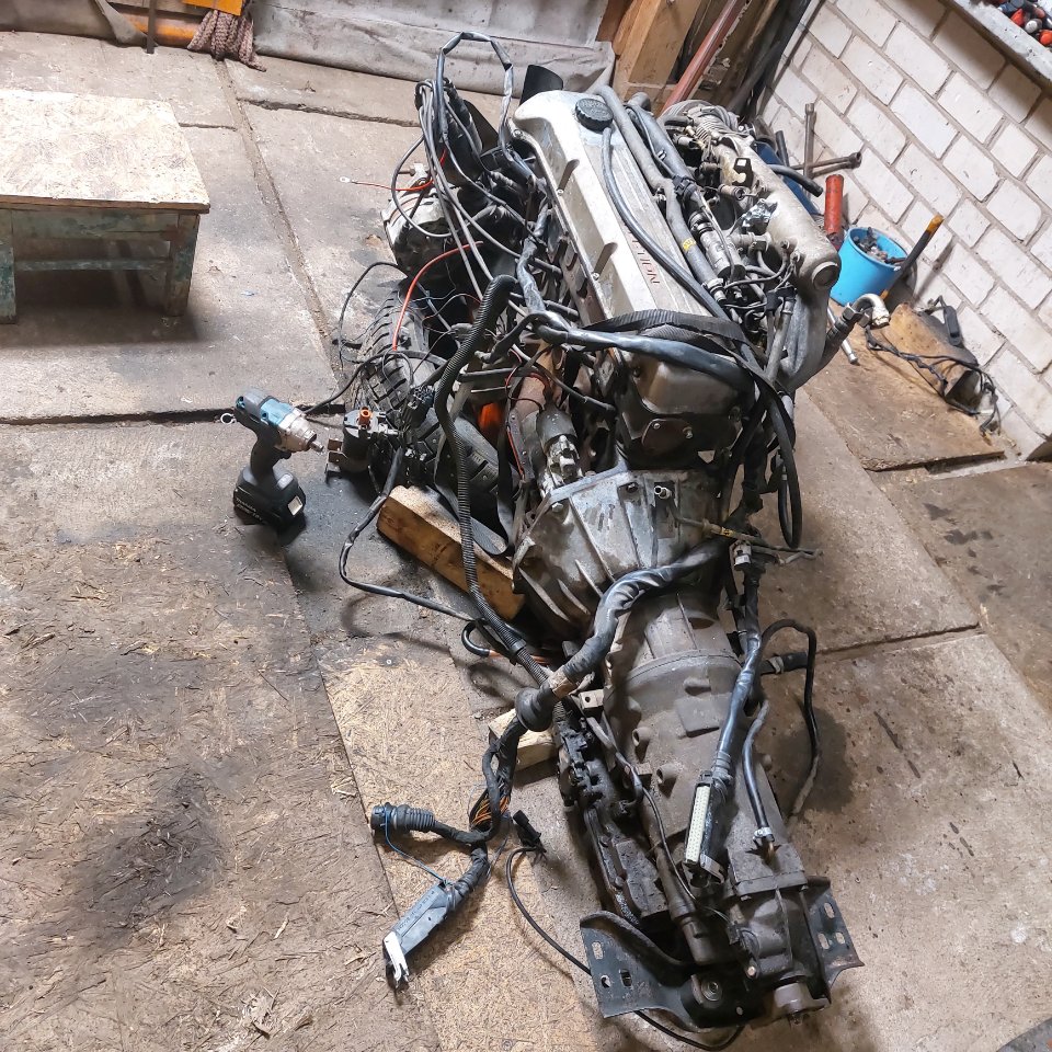

Sai mootor aisade vahele paigutatud.
Päev otsa sai pusida mootorit vahele,
kuna polnud õigeid vahendeid.
Abivahenditeks oli tungraud ja käsivints.
Lõpuks sai vahele pingutatud.
Mootor ja kast sai kokku liidetud.
Eelnevalt sai atm kastile jahutus torud tehtud 10mm vasetorust.

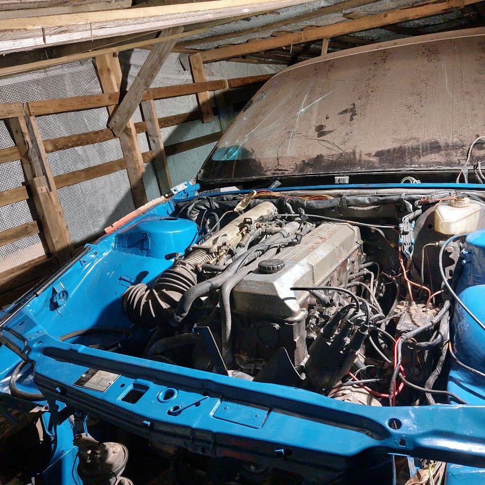

Üks probleem painab mind, ehk oskab suunata keegi (mootori sain tiksuma aga käigukastil atm ei lülitu ükski käik sisse)
Eeldan, et on voolus probleem aga millised juhtmed vajavad voolu, kast töötaks?

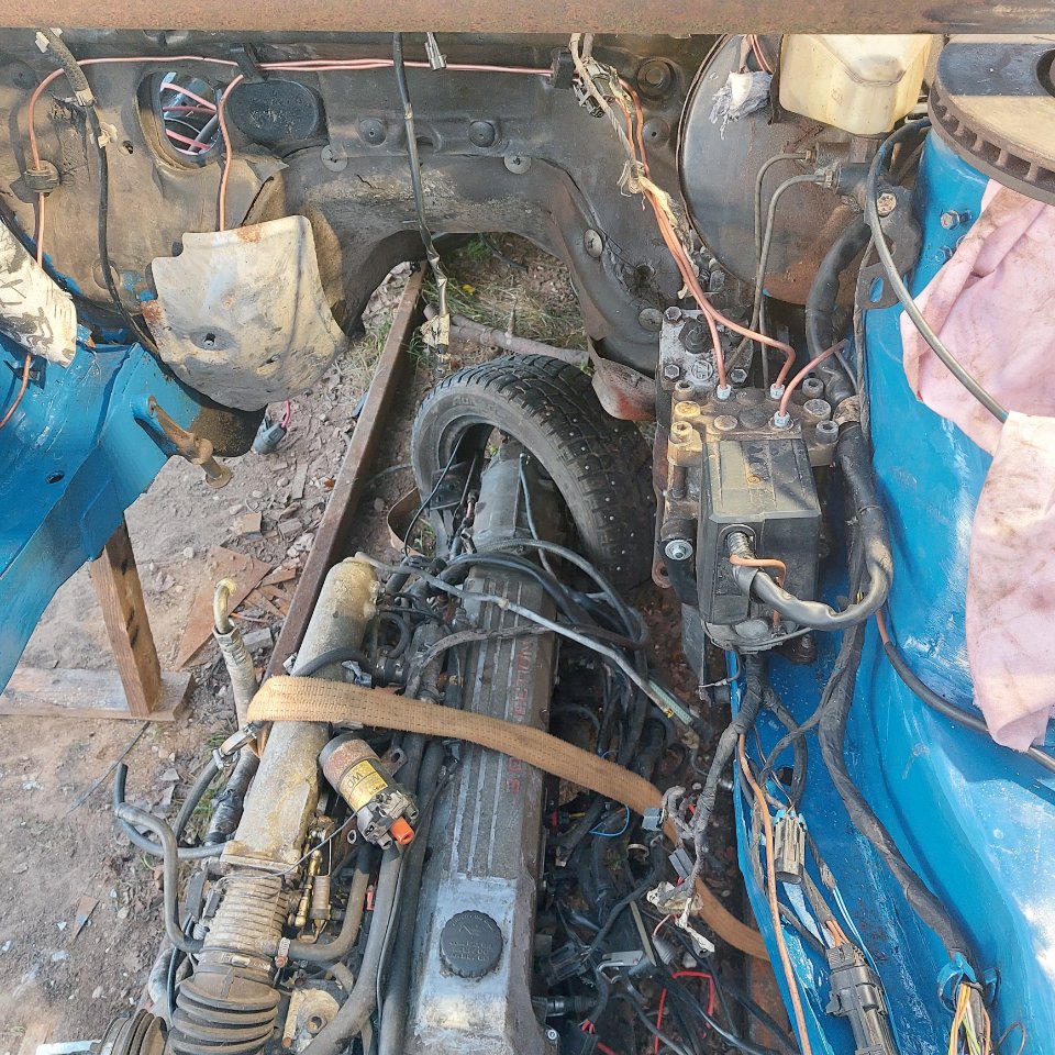

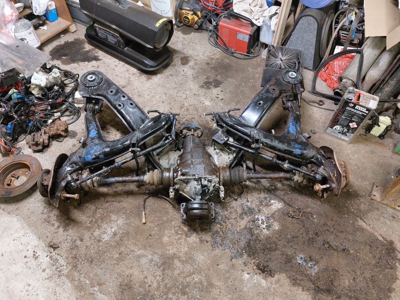

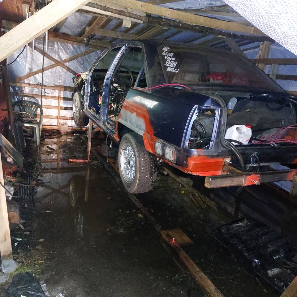

Kogu justmestik sai senatori kerelt omega a kerele tõstetud. (Teadsin kohe alguses, et võib elektri süsteemiga probleeme tulla)
Veljed all. Homme ehk saab grilli vahelt maha tõsta.

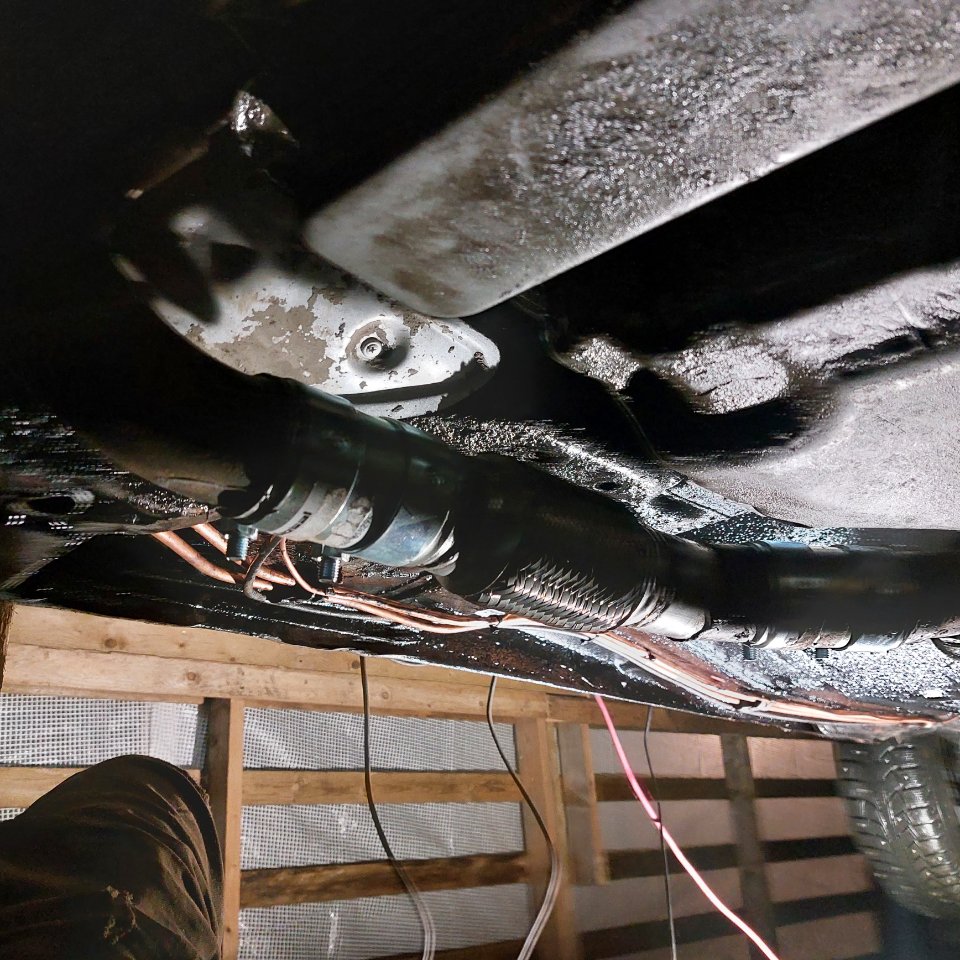

Lisasin senatori väljalaske osasse summuti suka,kuna polnd võimalik ühes tükis alla pista.
Selektorlüliti võib ise probleemne olla. Kas senatori peal toimis?
Juhtmestiks on selles mõttes korras, et signaalid ja toited kõik õigesti ühendatud?
anti134
Postitusi: 122
Eelmise kere peal toimis.
Eks see juhtmete rida tuleks vast 10x veel üle käia.
Kuna võtmest starterit väga ei järgi võta aind plõksub, kuid süüdet võtab järgi.
