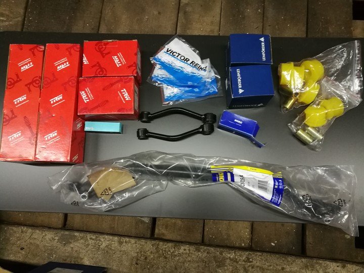

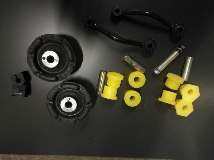

Nii täna sain sellised õõtsapuksid kätte esi ja tagasillale. Pole vaja lodevaid sillaosi, mis mõne kuuga pehmeks muutuvad( lemförder teeb ka seda)

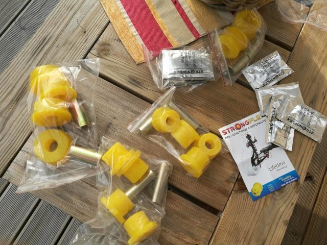

Mulle tehti täna teatavaks üks huvitav fakt nende puksude kohta. Nimelt tuleb need iga 6 kuu tagant maha võtta, ära puhastada ja uuesti määrida. Tüpp ise kasutas samu rallikrossis ja tegi seda peale igat sõitu.

A sisse pannes määrib ära nii seest kui väljast ,või ainult seest ?

Puksid tulid http://www.strongflex.eu/en/ reedel ostsin ja täpselt nädalapärast olid reede hommikul UPS kulleriga kodus asjad. Sai Vaadatud opcomiga seda gaasipedaali andruri asja siis pedaali omal tõuseb elekrtipinge ilusti iga mm vajutamisel. NT jalaga ei suuda leida enam koha kus kiirus ei hakkaks vajuma ja kulu poleks 10l ümber. Samas püsikat lülitades kukub 50nega sõites kulu 6-7l peale ,aga varem sai jalaga sellest ka allapoole 5l jne.

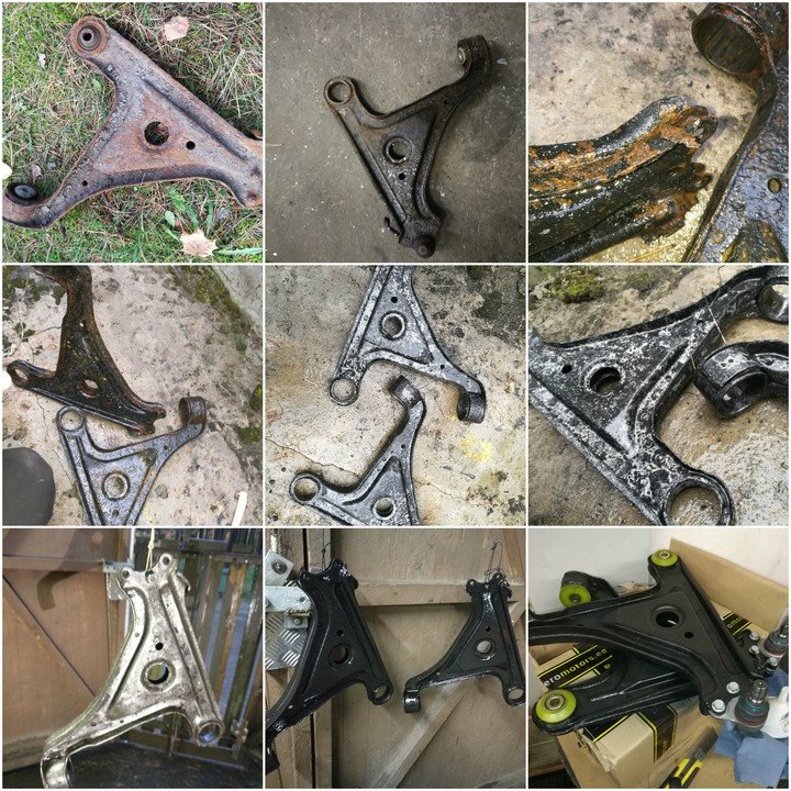

Vahepeal saanud siis alla teised õõtsad stronflexiga, Ei hakanud eelmiseid lammutama sellejaoks, et jäid tagavaraks. Tagasillale samuti "Täis"puksid tagasilla õõtsad samuti stronflexid. Rooliotste ja varda vahetuse TRW otsad Moog varras. Mootori temp anduri vahetuse FAE. Aga eks asju ole veel mis ei tule enam meelde. Nüüd lähiajal peab vahetama tagumisi rattalaagreid ;( jube töö :D laagrid olemas Skf. Sel kuul peab külastama ka ÜV punkti , nagu vanade autodega asi on siis loodan et saab läbi. Selleks vahetama ühepoole kässari klotsi mille kate kunagi kevadel kettaid vahetades sealt ära kukkus. Mina seda ju ei vaja aga mõnel teisel on ta tähtis nagu me kõik teame. Udukatest tuleb eemaldada pimeduse abimehed ehk 8000lm 6000k ledid. Aga kõike jõuab kõige muu kõrvalt tehtud küll saada.
