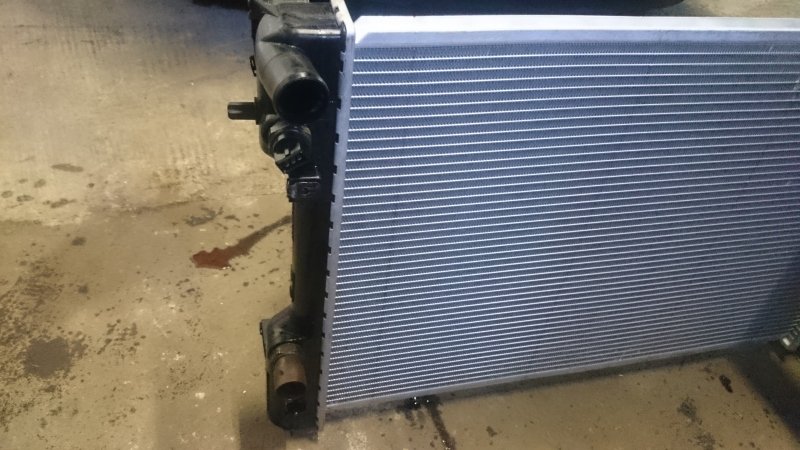

Jahutusradikas

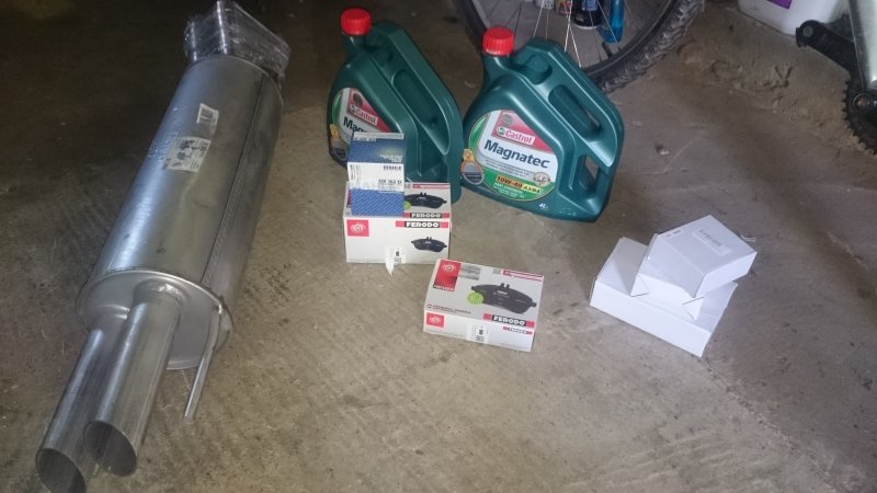

Lõpupütt Klarius

Piduriklotsid Ferodo Premier / Meyle
Õliflter Mahle
