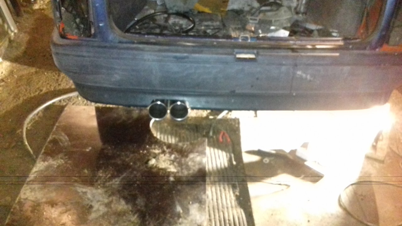

Keevitasin külge lõpupüti.
Hea madala häälega, see investeering läks õigesse kohta. (Iseasi, kui sellega ülevaatuselt läbi saab)
Pildi kvaliteet pole just kõige parem. Ehk on aru saada.
Re: Opel Omega A 1987a.
Pütt all on siis ei tohiks probleemi olla. Toru nad ei taha näha.

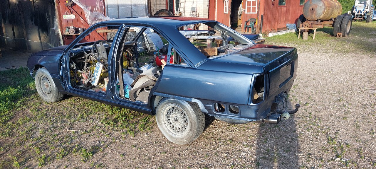

Uuriks asja.

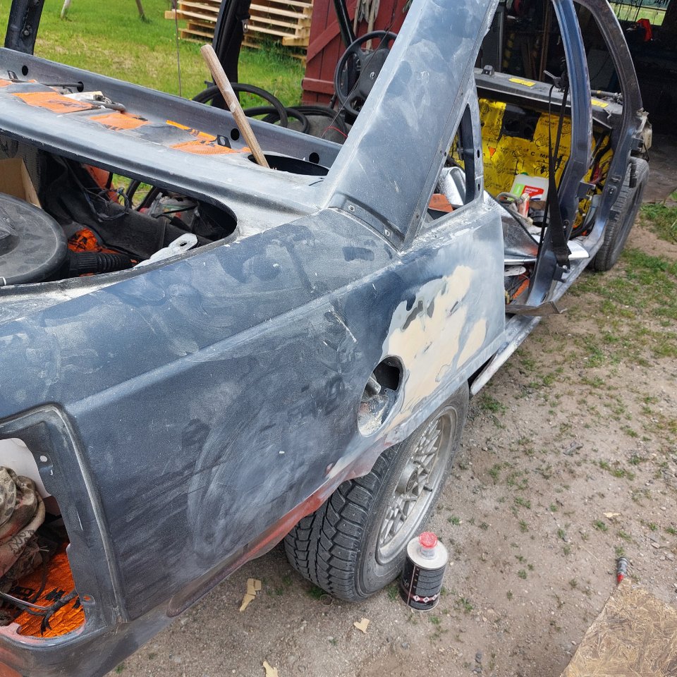

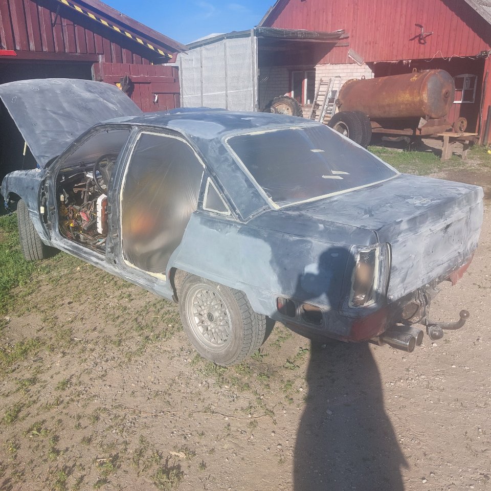

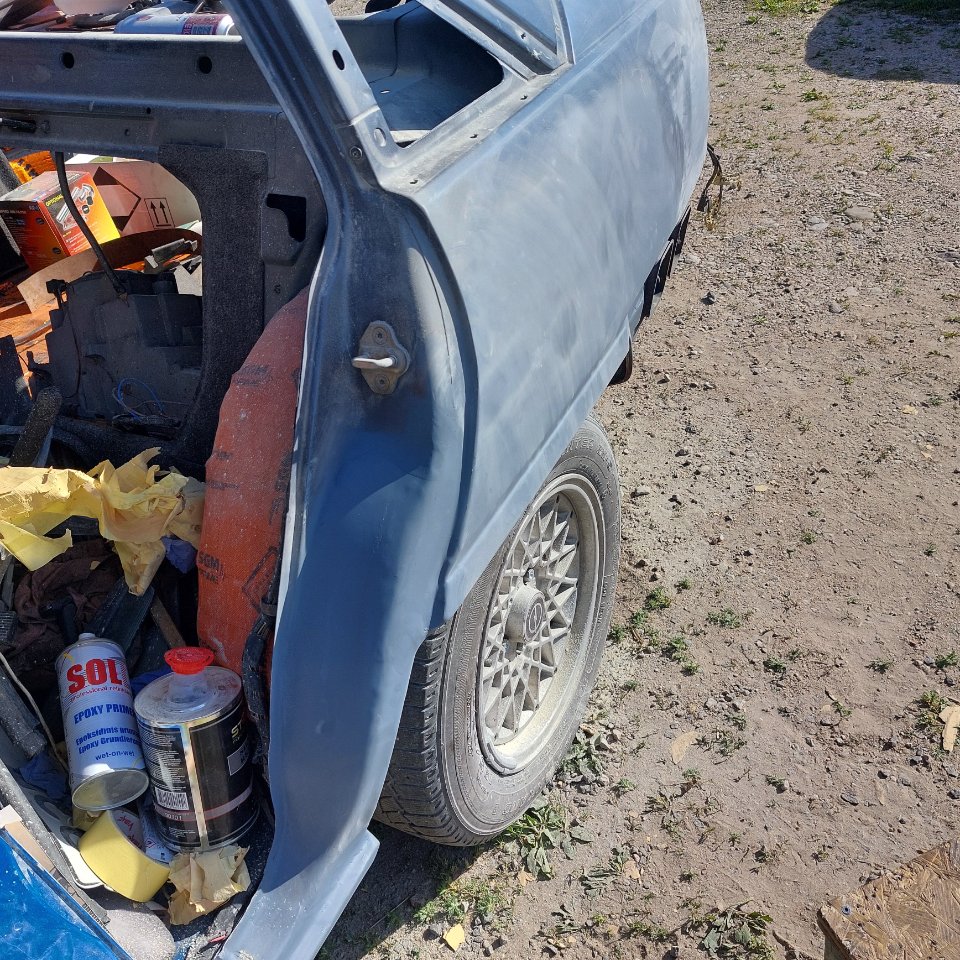

Alustatud pahteldamisega ja lihvimisega.
Plaan saada värvi alla järgmise 2 nädala jooksul
Loodame et tuleb ilus asi, edu tegemistes :wink:

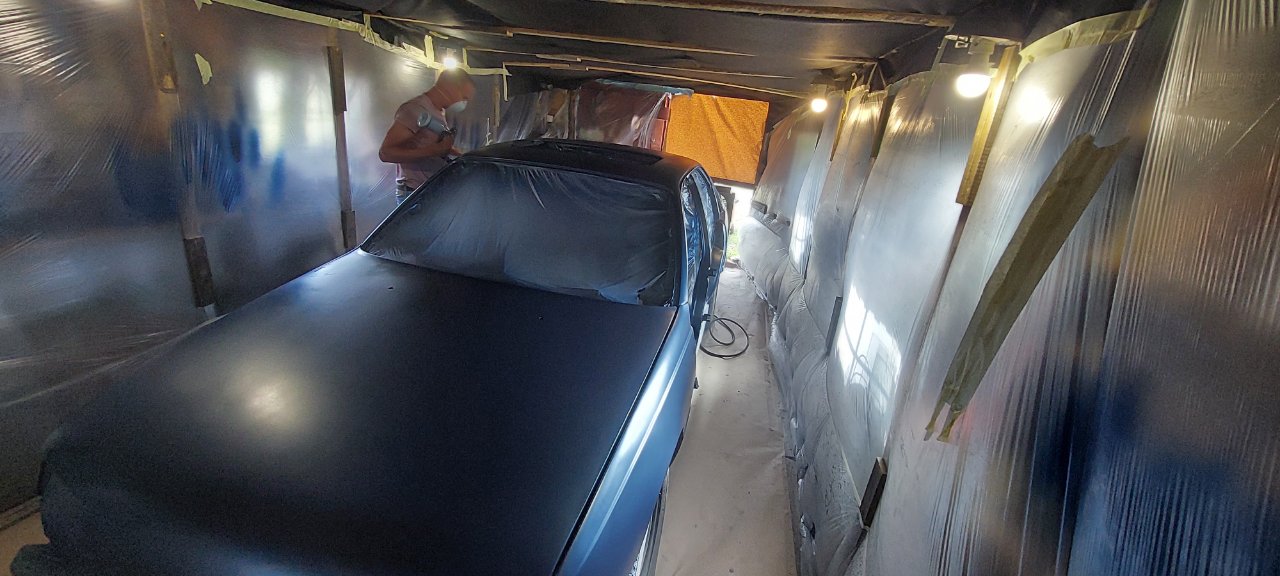

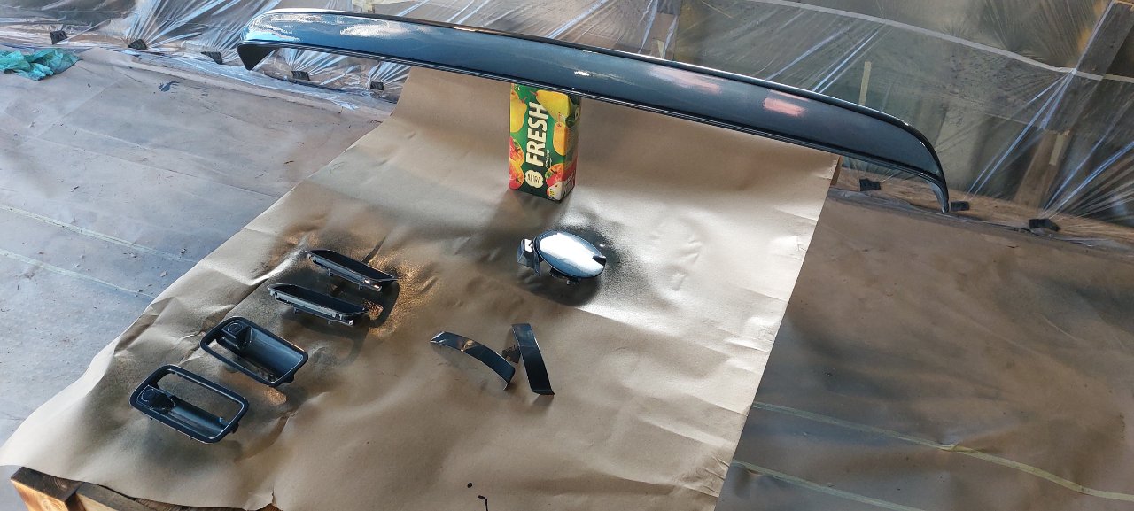

Kaua oodatud kere värvimine sai lõpule.
Uksed ja kapote vaja veel üle käia, kuna tekkis keemiline reaktsioon (mullitamine)
