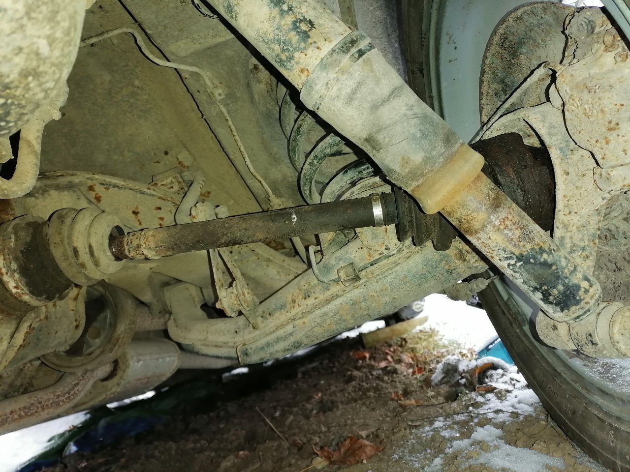

No dual rami (ehk siis suurt) pooltelge saan ma talle täies komplektsuses pakkuda Image. Analoogne nagu pildil. Nuut ise, mis diffrisse läheb peaks vist jah sama olema. Rattapoolset flantsi (kaussi, kuhu ta poltidega ratta poole kinnitub vms mul pakkuda pole).
Omega A-l on seal minuteada kahte suurust (millimeetrites ei tea). Väiksem sild ja poolteljed on R4 (85,66 ja 92kw ning need muud jurad mida tehti) ja suurem R6 (2.6 dual ram, c30ne jne). Diisli kohta ütles anvar, et on mõlemat pandud. Ma ei teaks, et kolmandat suurust ka veel on, aga eks minust ole ka targemaid.

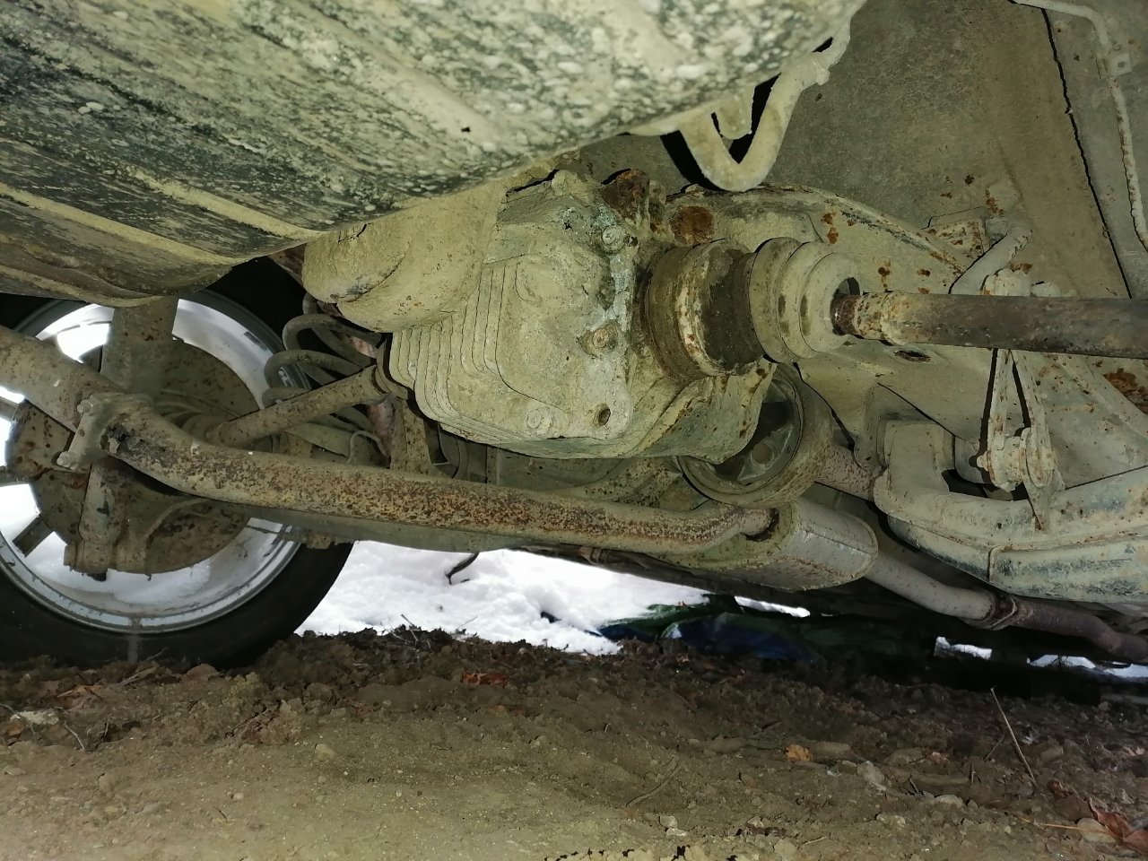

Kuna siin on juba rämedaks jutuks läinud, siis panen oma pakutava siia. Image
Tuli Omega A 2.6-e alt. Rattapoolse otsa läbimõõt on 111mm, võlli enda paksus on 30 ligi. Peaks olema korras. Kui teemaalgatajal on selle vastu huvi, siis mu number on 5013953, saab kiiremini asju ajada. Saaksin nädala lõpus või järgmise alguses posti panna.
