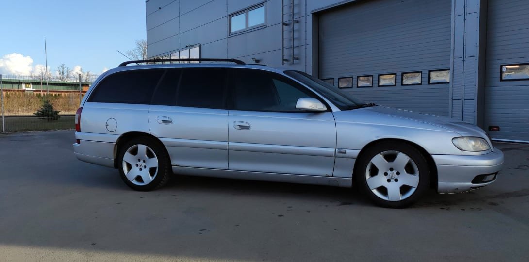

Midagi "põnevamat" kah. Sain terve karbi katte ka omale nüüd. Nüüd oleks peaaegu nagu päris juba ju. :mrgreen:

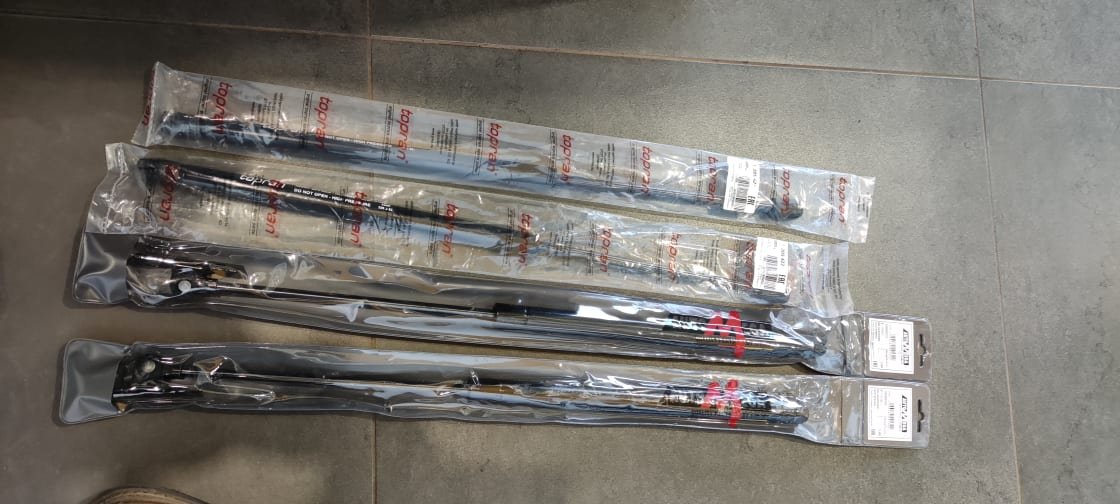

Ei olegi hetkel miskit põnevat ettekanda. Vahepeal niipalju juhtunud, et suverehvid sai alla ja just säin kätte uued kapoti ja luugi amordid. Siiamaani kalla ja talla. :mrgreen:

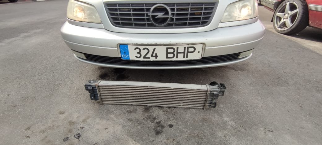

Taaskord pole vahepeal midagi toimunud, kui ainult sõitnud. Sain omale "uue" cooleri. Vana hakkab ka otsi andma vaikselt.
Re: Opel Omega B 2003a. 2.5dti atm bacteria
Kui kliima alles jätta siis on raskusi coolerist sisselaskekoldesse õhu saamisega
Erki ja Risto soovitusel löösin enda cooleri vasti kliima ventikaid, max. 1cm on vahet. Mul oli puksiirkonks mingil määral eemaldatud. Cooleri toru tuleb ümber tõsta ja roolivõimu toru mõtlen veel täna, kas tõstan cooleri peale või lõikan ära ja panen väiksema jupi asemele.
Sul on vist BMW cooler. Mina ilma kere lõikamata ei oleks seda bmw coolerit kuidagi ära mahutanid + visko ventikas jääb segama. Aja võiduna ja lihtsamini teha on one-sided cooler panna. Stance.ee saad endale vajaliku cooleri....kuni 160euri ja pole poolenisti plastist

mille cooler see on? vag group?
Paistab Masteri cooleri moodi :lol:
b00ster kirjutas: ↑27 Mai 2021 21:27 mille cooler see on? vag group?
Fagi pasaran ja t5/t6 on ka selline

Tomzz kirjutas: ↑28 Mai 2021 06:27 Paistab Masteri cooleri moodi :lol:
Õige vastus. Aga see ei lähe siiski kasutusse. Töö juures niisama vedeles ja mõtlesin, et kasutan. Nõuaks liialt ümber ehitust eest.
