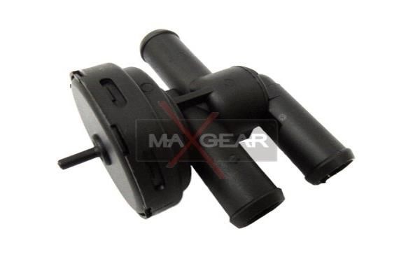

Jõnksutamise süü lasuks bensiinipumbale.Enne kui kaanetihendi kallale lähed vaata üle ka veel salongisoojenduse kolmikkraan.
Pilt detailist:
Pilt detailist:

Kolmik vahetatud. Vana kolmik oli tõesti seest väga rõve. Salong läheb kiiremini soojaks ka. Hommikul tosooli lisama ei pidanud. Siiski mõtlen, kas osta kohe kellegilt komplektne mootor ning ringi pista või otsin inimese kes kaanetihendi ära vahetaks ja siis tuleb välja et kaanes mõra. Häiribki just see et jahutust kaob/kadus ning paisupaaki avades on tunda bensiini/heitgaaside lõhna.
