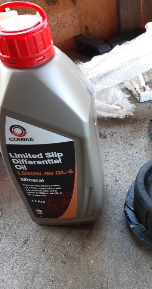

Re: Omega LSD õli
Endal läks see viimati ja toimetas korralikult. Castrol Syntrax Limited Slip 75W140 hakkas ka minu omal jubedalt kurvides möllama.
- 20200919_222717.jpg (98.3 KiB) Vaadatud 25641 korda
Viimati muutis Andrus, 30 Jaan 2022 22:11, muudetud 1 kord kokku.
