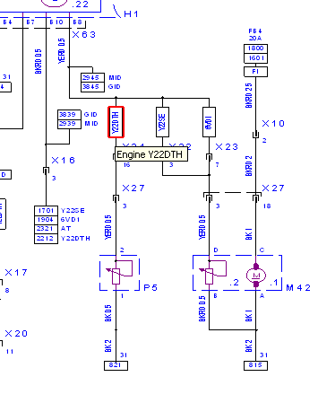

Re: 2,2 TD dosool lekib karterisse
Skeem väidab, et diislil paagipumpa pole.
Sama mootori puhul pole paagipumpa ka omegal, teistel mudelite puhul pole süvenenud.
VP pump tõmbab ise endale kütust ette.
2.0 ja 2.2hed on väga levinud takso mootorid.
NB väntvõll on seal sees müüdav detail, kuna kipub pooleks minema.
