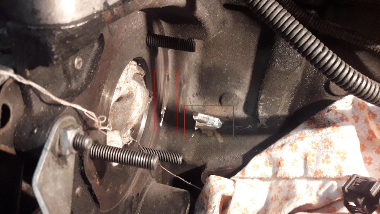

Ilmselt kõige keerulisem siis mootori ploki lihvimine. Minul oli olemas lintlihvija, ja tegelikult sai väga kiirelt tehtud, aga kui seda poleks....siiamaani vist lihviks.
See siis selleks, et pump ära mahuks.

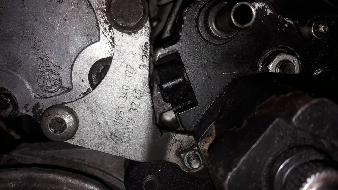

Et pump vahele mahuks, tuleb ka roolivõimu kronsat lõigata.
Pilt järgnev. Seejuures loobusin ühest 10mm peaga pikast poldist.

Pumba küljes olev regulaator jääb pimedaks. Et vanatüübi jahutusvedeliku toru külge saaks tuleb selle pistik maha murda. Kui seda teha ei taha, siis vaja uuema tüübi jahutusvedeliku toru, aga see vist ei sobi vana tüübi õlifiltri jalaga...
