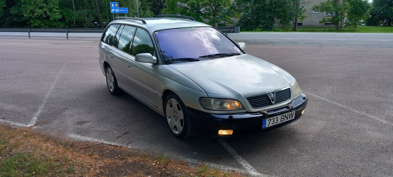

Kuna sedaan hakkas juba väikseks jääma, tekkis plaanike Caravan soetada. Mõni pakkumine tuli. Kuna ma prillikivi osta ei jõua siis need ütlesin ära. Tuli ka roimasid ja nende eestki küsiti hingehinda. A24 olid enamus bensukad. Soovis ka midagi tarka polnud. Ükspäev võtsin saidid lahti jälle ja Soovis antud isend müügis 800ga. Kohe kõne peale ja ei muffigi. Terve päev kellasin, saatsin SMS ja ei saanudki kätte. Järgmine päev kell 9 kohe uuesti ja ss sain tüübi kätte. Pidi eelmine päev tõbine olema. Huvitav päevane tõbi :D
Ok f**k this, ütlesin et tulen peale lõunat vaatan üle ja teeme äkki diili ka. Hellasin pomole et kui killukoorma Tartus maha kallan, ss vaja kiirelt Viljandis käia, ütles davai pole propsi. Õnneks teiselpoolel puhkus ja sai koos ära käidud. Masin vedeles kuskil suva parklas tänava ääres. Kuulutuses oli kirjas et mootor läheb virrates käima muidu sõidab ja toimib. Käima minek polnudki midagi katasttoofilist, aga natuke rapub tühikäigul. Hakkasin proovima ja kohe tundsin et diffris midagi pahasti. Väidetavalt LSD. Minul tekkis 2 kahtlust, kas on kemppi või on tõesti LSD mis on omadega õhtal. Keeramisel kakub ja õrna gaasiga ulub vähe. Järsemal pidurdamisel tõmbab rooli normaalselt paremale ja kurvides eri lödi.
Ühesõnaga seal natuke vahtisin siitsealt ja tegin pakkumise 650 peale, väheke mõtlemist ja sai diil tehtud. ÜV puudub, nael rehvid olid all, tegin kindlustuse ja põrutasin sellega töö juurde. Teele ei jäänud :D
Üks pilt ka poole tee peal.

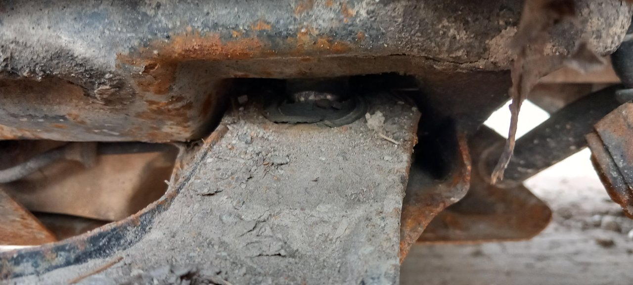

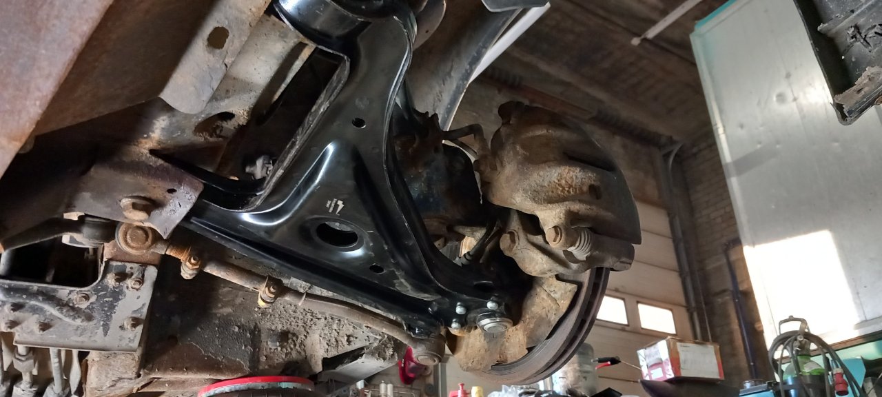

Hakkasin eest pihta siis. Piduri kettad ja klotsid vahetatud, peale ei jää. Logistasin püstakut ja oiiiiii pläää. Õõtsadel ei ole enam pukse ollagi.
Üks pildike sellest.
Ja mõlemad sellised. Ratas käib ette taha nii kuis tahab.

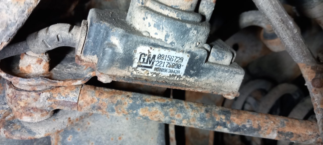

Poolraamid olid veel kõvad. Esimese xenoni anduri hoob läinud. Üks pasun oli kunde jalutsis ja dingo ei funkand, pistik rippus, panin pasuna külge ja töötab. Pasunal oli kronsa irdund ja ju oli rippuma jäänud ning võeti üldse küljest. Väidetavalt olla piduri ring vahetatud millalgi, aga taga küll seda nägu polnud. Lisaks on tagumise xenoni anduri juhtmed pooleks enne pistikut. Kunde pool on ka miski andur millel hoob puudu, aga to ei tohiks ju tulede oma olla? Keegi targem võiks seda täpsustada, äkki õhk vedrustus olnud vms.

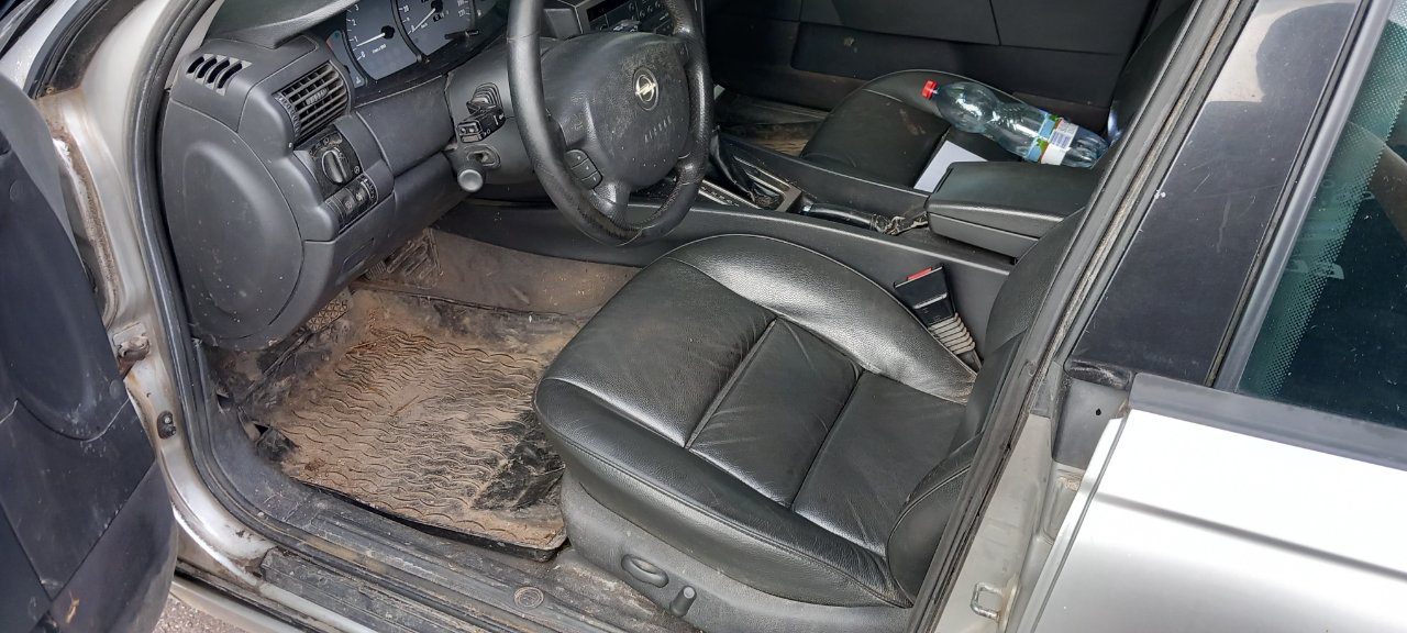

Kerel roostet üldiselt vähe ja läbivat pole. Luugil imelikes kohtades rooste täpid. Salong tahab kõvasti küürimist, igast krõpsupuru ja sitta vedeleb igalpool, seisnud auto hais sees, natuke hallitust turvavöödel ja ukse tihenditel. Aga panen nüüd jutu jätkuks veidi auto tehase infot.

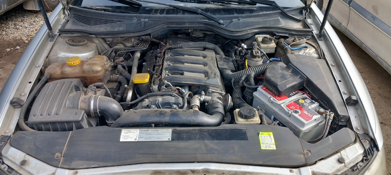

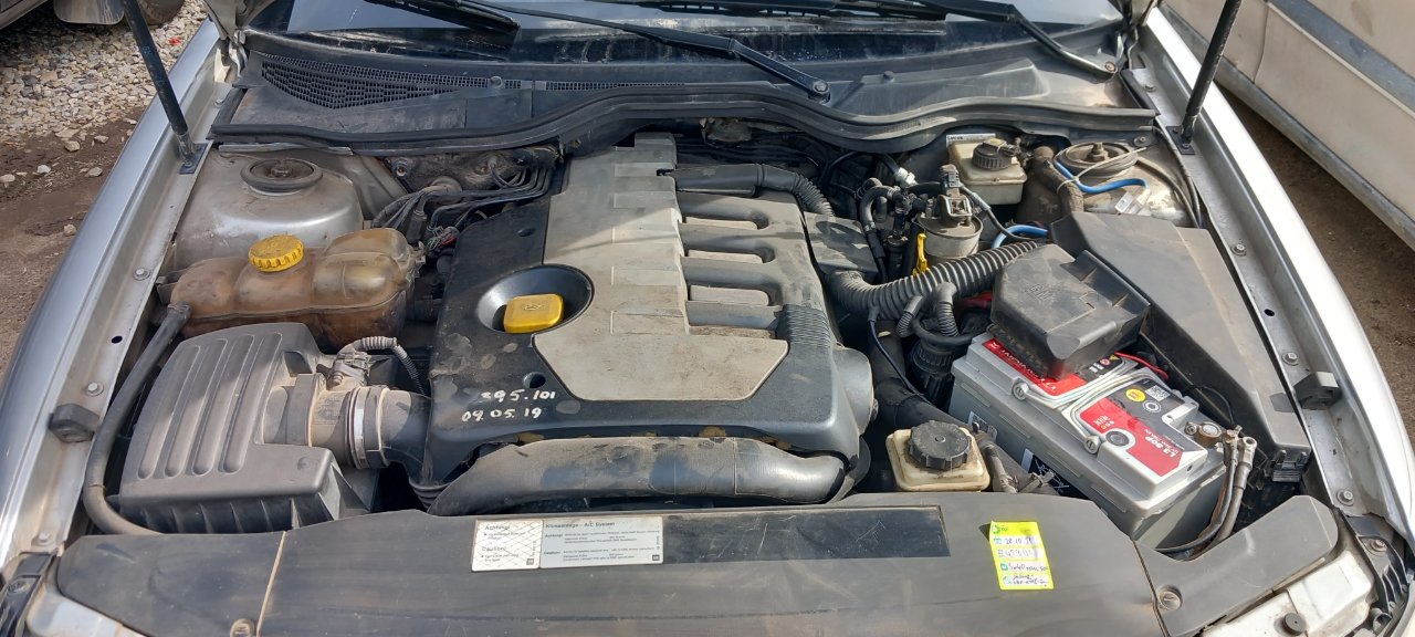

Vaatasin siis hiljem kapoti alla ja pealt seda leket ei näinud ja kanalid olid hõivatud, eks kui silla remondiks läheb ss tuleb süveneda. Lisaks on seal webasto, aga sellelt 2 lõdvikut küljest kakutud. Alla 2000rpm on täiega uimane, lükka v jalaga hoogu peale 2000 hakkab elama. Visco uhab otsast lõpuni. Avastasin ühe vaakumvooliku mis peaks turpsi minema, see on põmst vastu EGR lõõtsa mis väljalaskekolle otsa läheb. Vollad ka välja vahetama. Karterituul immitseb õli.

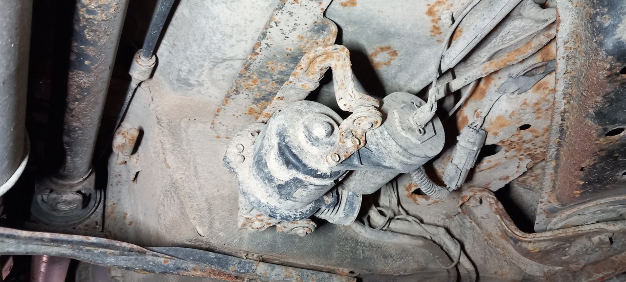

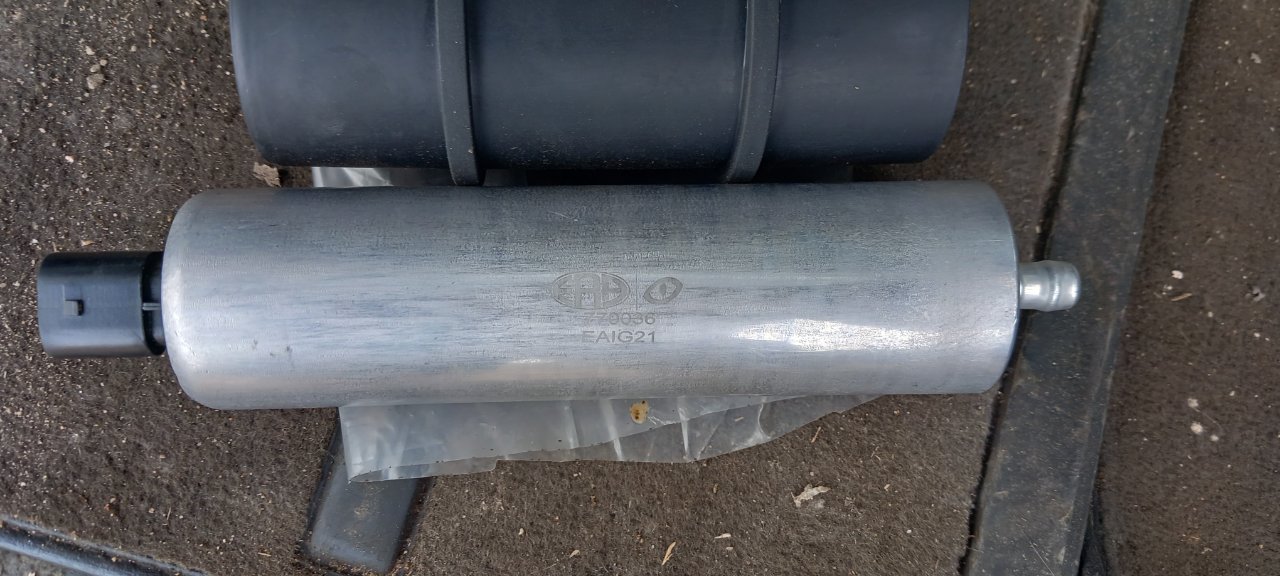

Tutika küttepumba leidsin veel kuudist.

See pidurdades paremale kiskumine on jah, nendest õõtsapuksidest, isegi korraliku tootja omad maksavad a'la 5€

Krt ei pannud tähele et ühte pilti 2 korda saanud. Kate täitsa olemas. Ma ostan terved õõtsad uued nagu tetsikule. Ei viitsi ma neid pukse pressima hakata.
Aga mis andur tagasillas paremal pool? Sealt kont läinud. Vasakul on tulede oma.

Mu ühel sedaanidest oli ka paremal andur ja olid peened pooleks lõigatud volla jupid alles isegi😁 Seega eeldaks, et õhkamordi majandus.
Re: O mega Caravan - 2.5DTI - Rax
Parema õõtsa küljes, suht auto keskel on nivooamortide kõrguse andur jah.
Parempoolse tagu"püti" kohapeal peaks olema ka kompressor või vähemalt selle kere kinnituse kronsa.
Sedaanil näiteks regullkraan tagasilla küljes,a komprekas ees kuskil lanseka küljes. A mis puudutab parkandureid,ss oomil nad ainult piiksuvad ja liiga lähedal pidev pinin. Muud infot nad ei anna. Sul nii pikk post,et mul juba meelest läind,mis sul seal veel häda oli :mrgreen: Suvekatel teeme suuliselt korda sul selle sauna :mrgreen:

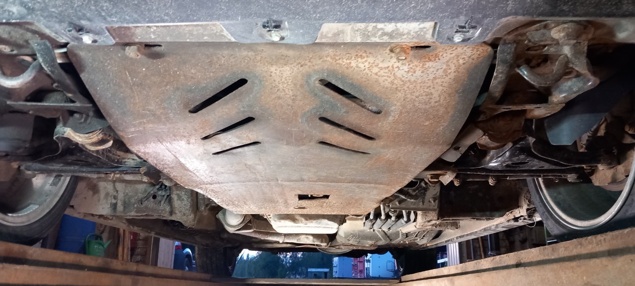

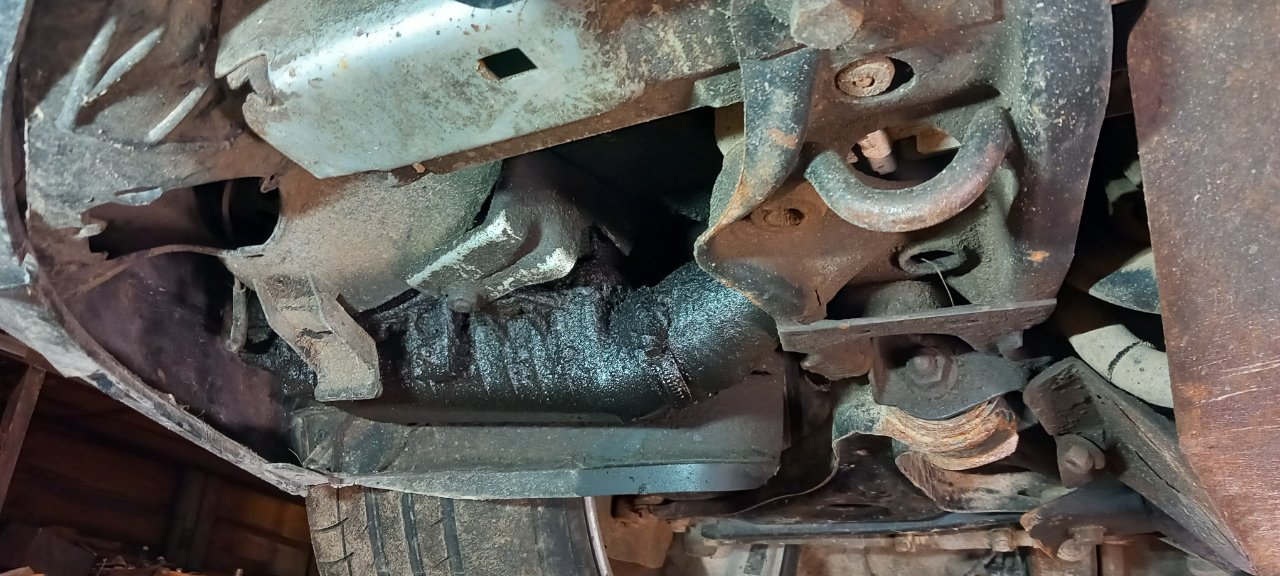

Eile õhtul oli aega natuke põhja alt hiilida.
Cooler on ikka rämeda õlipasa kihi all.
Miski vinge karteri kaitse ka all.
Taga siis see vedrustuse kõrguse andur ja kompressor.
Sain ka minujaoks negatiivset infot luksepalt seoses mootori puterdamisele. Käivitus ja mootori kõikumine ütles tema kõrvale et ühes silindris pole survet et keps kõver. Arvab et kuues silinder.
Ma muidugi lohutan ennast et see ei pruugi nii olla, aga eks kaugem tulevik näitab. Täna tellisin hunnik asju ära. Saab mingiaeg ÜV peale
Survet saab eelsüüteküünla pesa kaudu mõõta.
Kõver keps on nüüd küll üsna radikaalne diagnoos.
enne võiks klapid ebatihedad olla vms. Kepsu kõveraks saada... noo seal peab ikka hüdrolukk tekkinud olema selle jaoks.

Õõtsad viskasin alla, rattad sirgemad kohe ja nüüd julgeb pidurdada ka.
Üks pasun oli ära irdund. Nendele tegin uue kinnituse ja läksid ilusti omale kohale.
