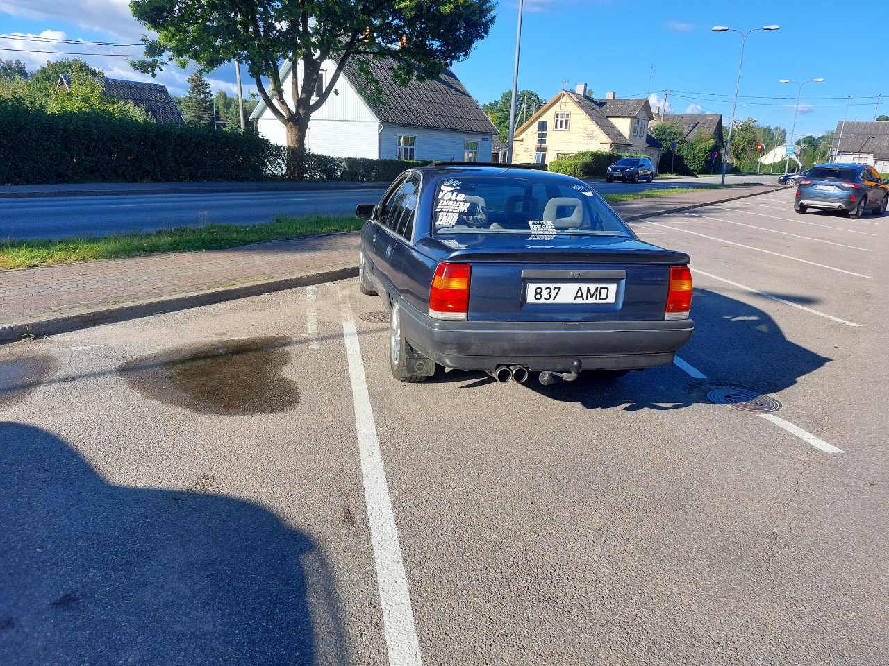

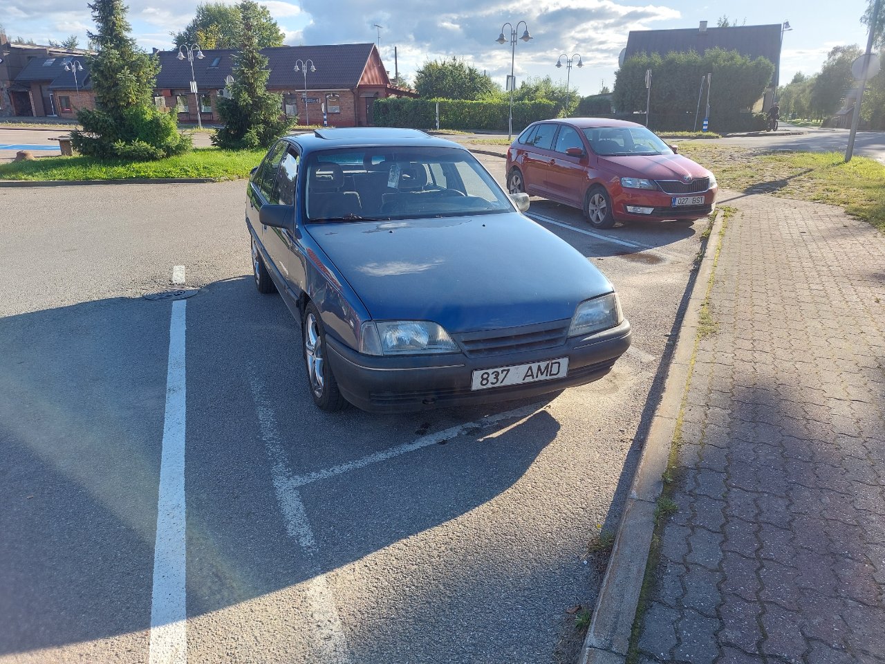

Nüüdseks tehnoülevaatus peal ja sõidetud juba 750km.
Hetkel jääb asi nii, et ümberehituse akti ei hakka ma edasi jätkama, sai lihtsamalt läbi, läksin otse ülevaatuse punkti ja ei öeldud ning küsitud midagi, co lubatud tühikäigul 0.5 ja mõõdetuna 0.2
Eks näis kaua see atm kast vastu peab ( edaspidi läheb manu kast vahele).

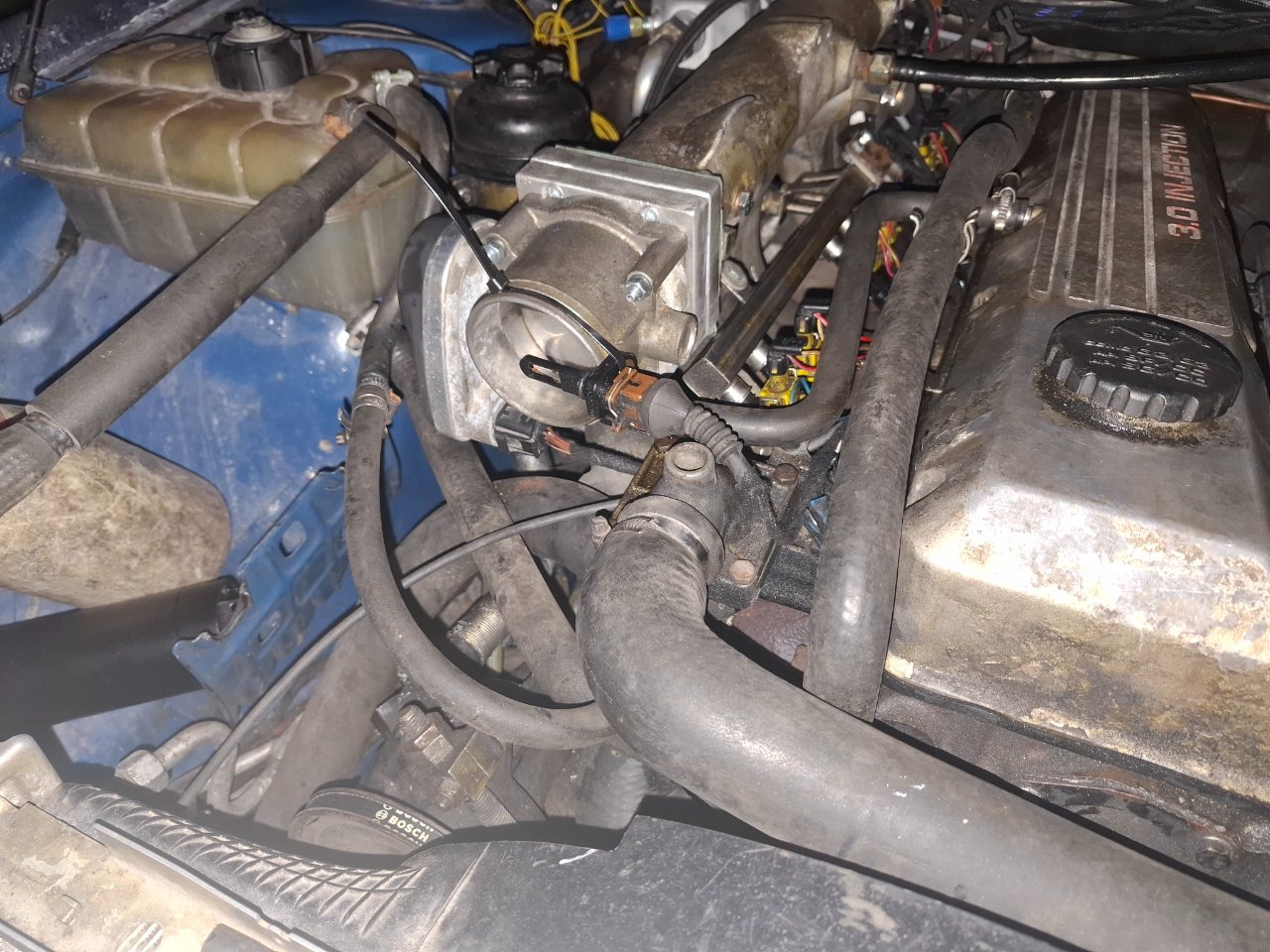

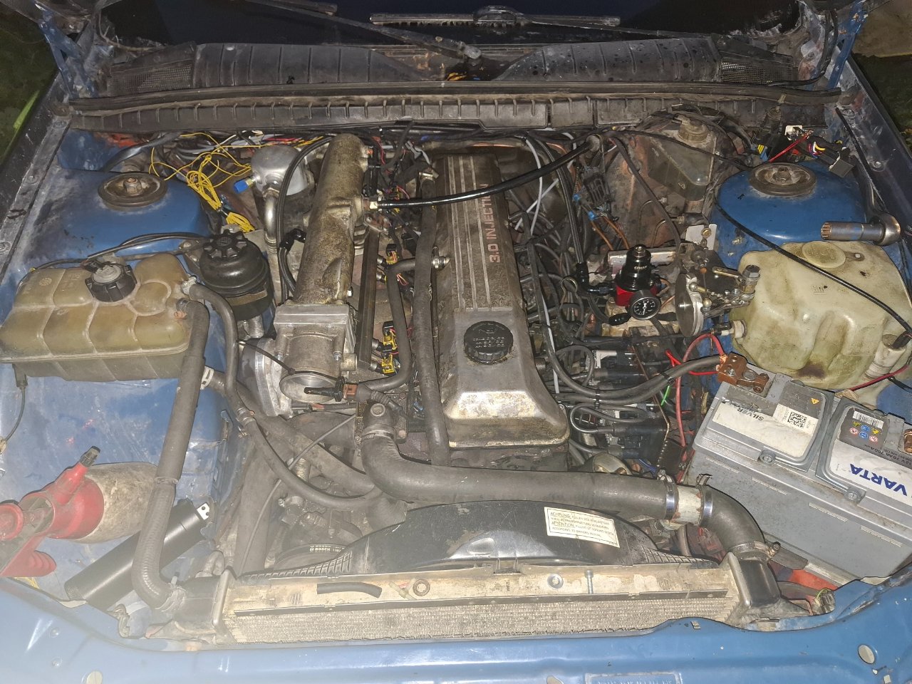

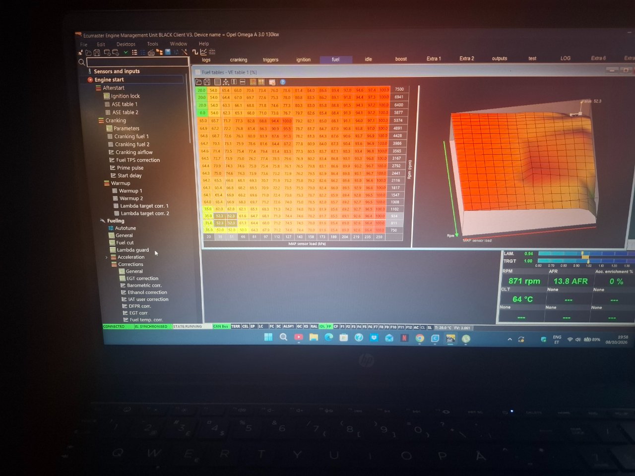

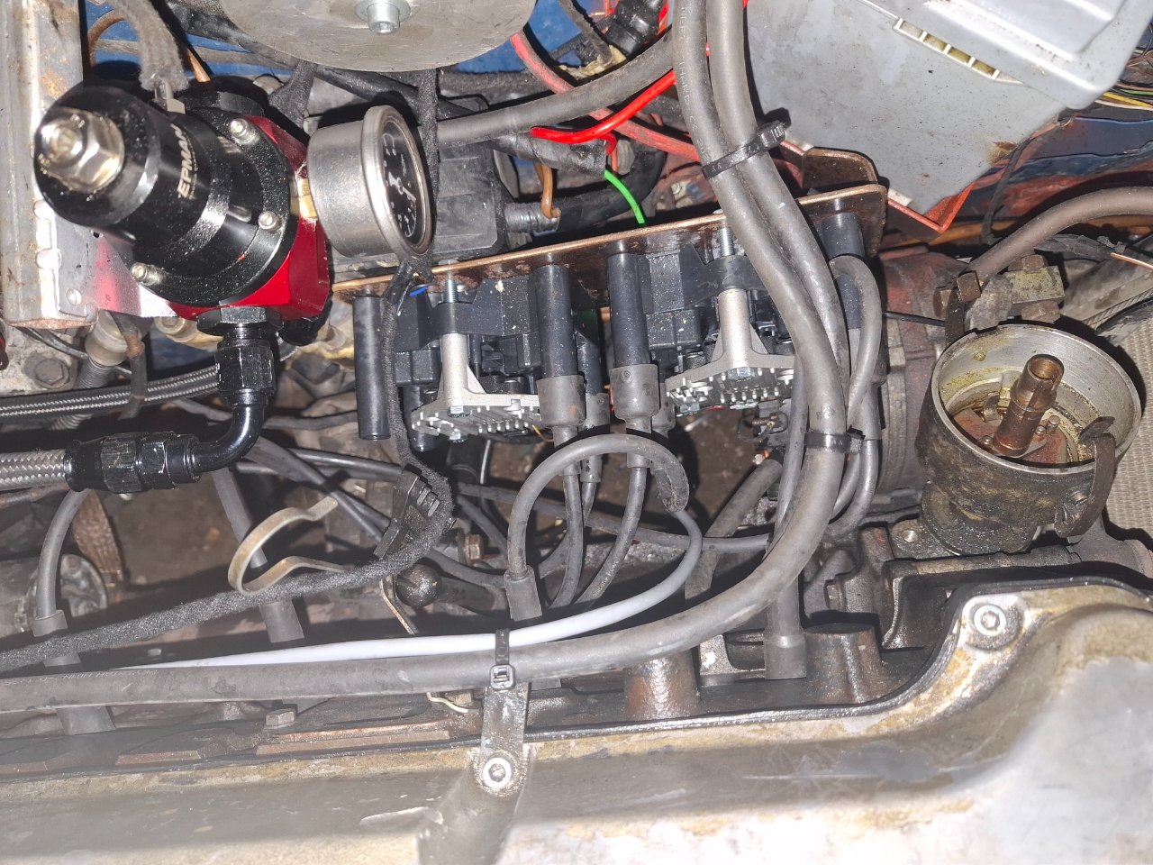

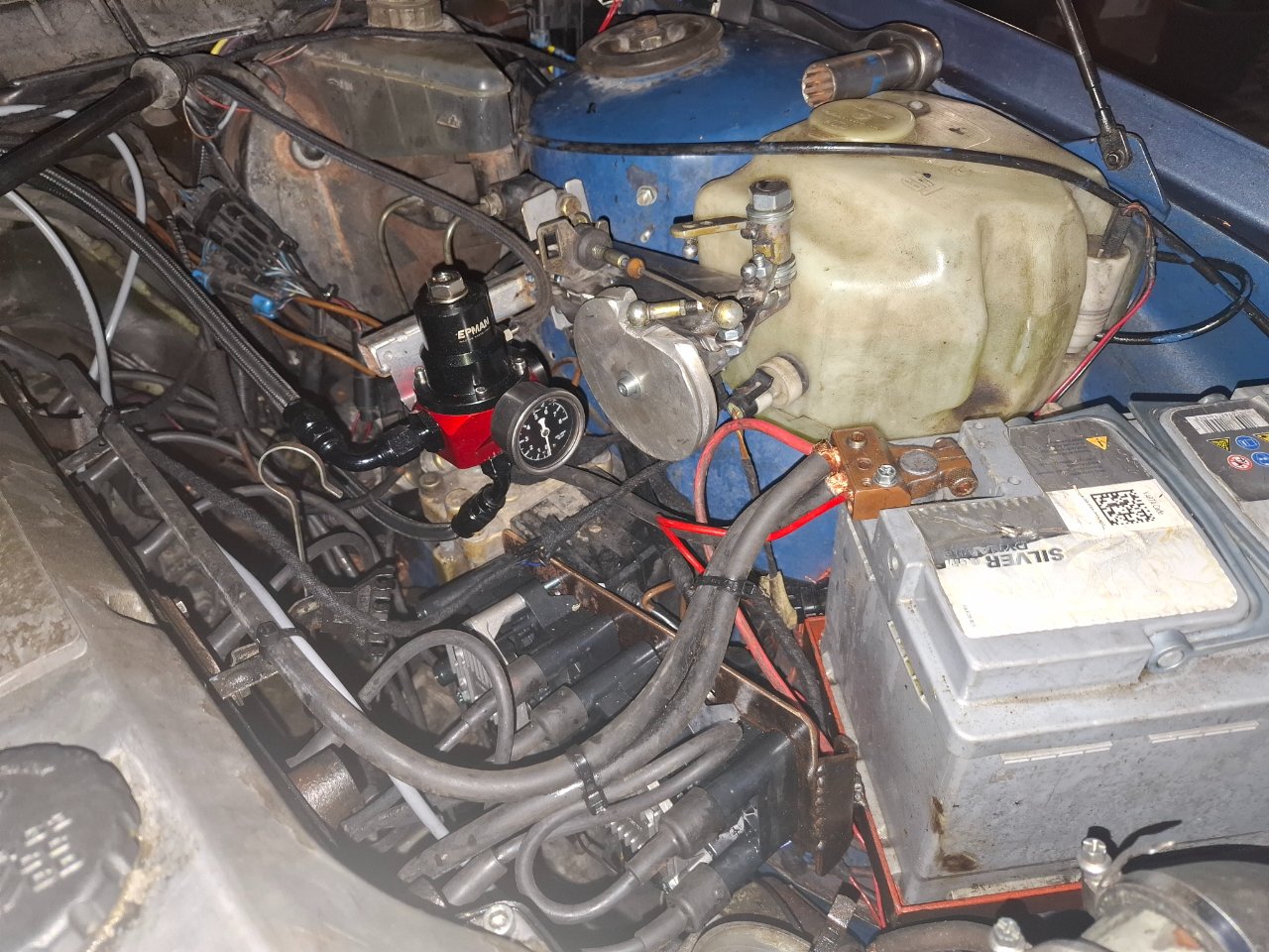

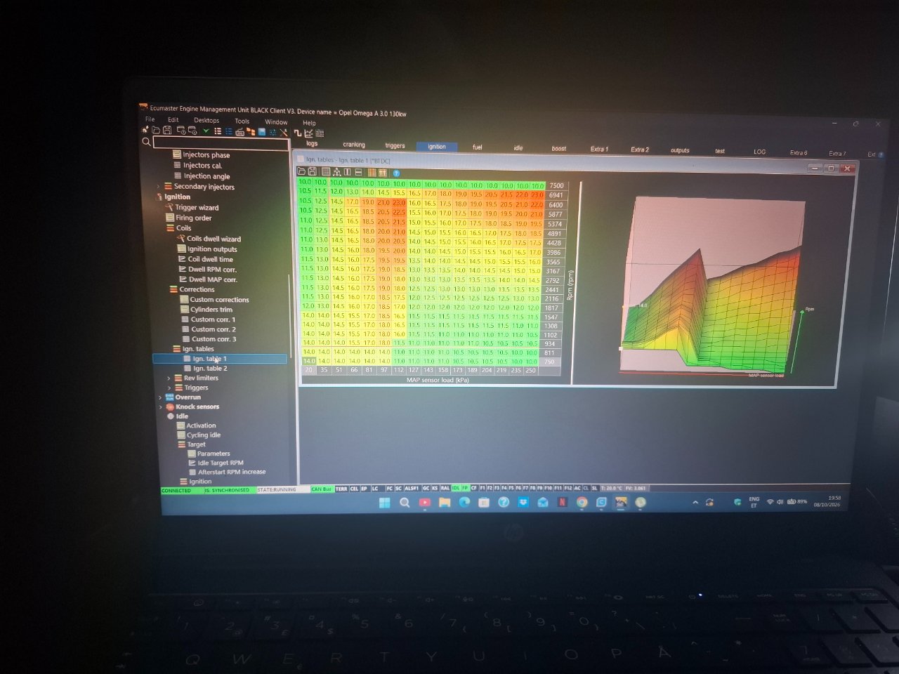

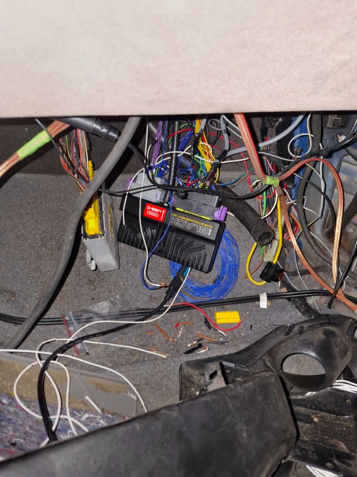

Väike update vahelduseks.
Pikemalt jauranud siin aju ühendusega ja selle seadistusega, veel juurde lisatud bmw gaasisiiber elektriline ja passati pedaali andur, eks see omaette arendus oli kh ning tööle saamine (tavalise tühikäigumootoriga polnd lihtsalt võimalik seadistada tühikäiku) töötas ca 600 pöörde peal ja ülesspoole ei tulnud. Pusisin küll (ühtpidi-teistpidi) hakkama ei saanudki.
Elektrilise juhtimisega sain lõpuks paika ja tööle nii nagu peaks.
Nüüd oleks vaja kuidagi ühendada TCU moodul ECU-ga, et käigukast saaks aru mida mootor teeb jne, ehk on kellegil juhtmete PIN-out tcu osas, teaks edasi tegelda.
Mõni pilt kh siia edasi arendusest.
